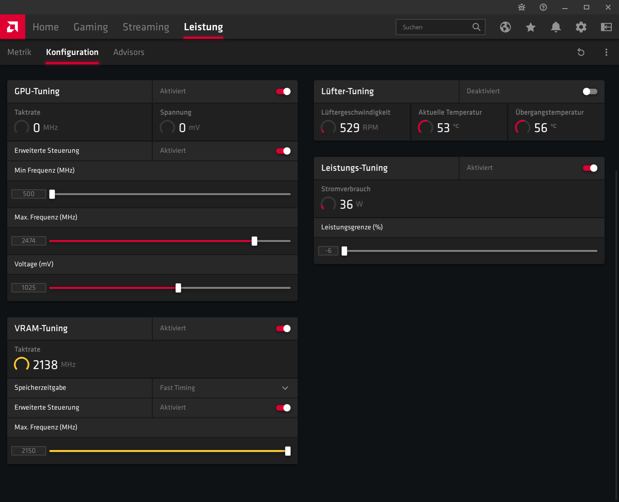

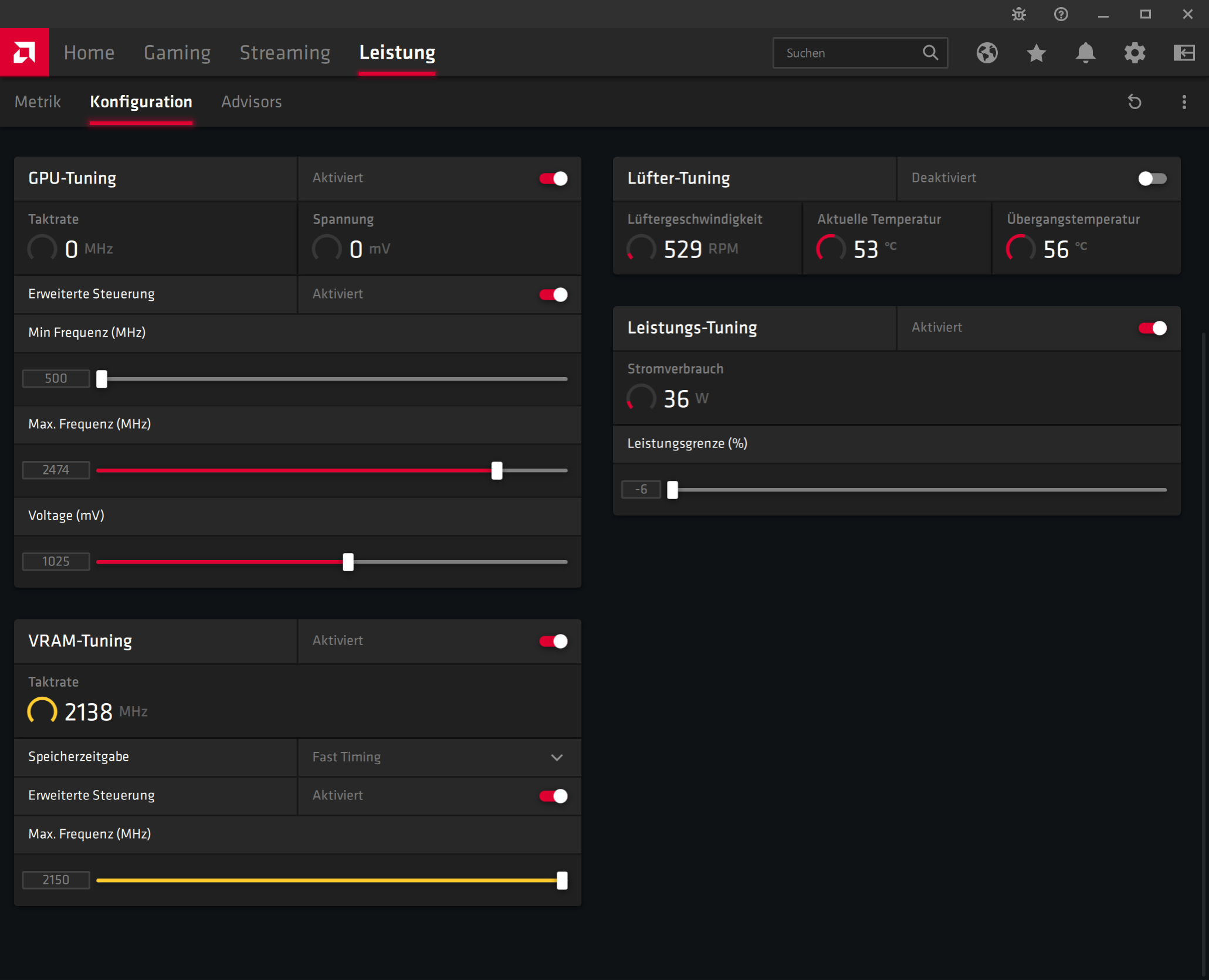

Die bisherigen UV/OC Ergebnisse konnte ich nicht 1:1 in Port Royale übernehmen. Ich musste feststellen, dass die 6800 XT den Stresstest erst ab 1025mV fehlerfrei bei 2474MHz Max durchläuft. Egal ob PT-6 oder PT+15.
Rasterization Stresstests (Timespy) laufen stabil mit 980mV/PT15.
Bei meinem UV mit PT -6 lande ich bei ~9500 Punkten in Port Royale und ~18300 in Timespy. Um den dreh rum 4-5% mehr Performance. Dieselben Einstellungen mit PT0 bringen ungefähr 6-7% mehr Performance. (~18550 und ~9620)
Gemessen mit dem Steckdosen-Stromzähler spare ich mit PT-6 ca. 20W gegenüber den Stock Werten (~370W vs ~390W Gesamstystem).
Beim Speicher erziele ich bessere Ergebnisse mit 2150 als mit 2124. (~30 Punkte in Port Royale)
