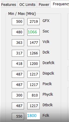

Apfelsch0rle schrieb:
Edit: Kann die Min Frequenz dauerhaft so bleiben, oder stellt man die nur fürs Benchen so hoch und fürs alltägliche Zocken wieder auf die 500? Standardeinstellung? Oder macht das schlicht keinen Unterschied?

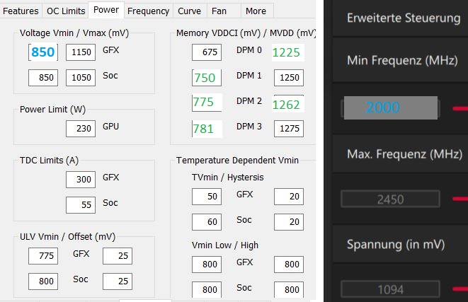

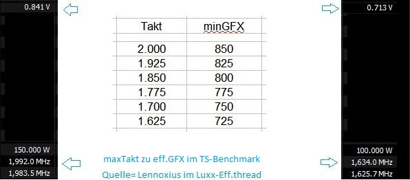

Ich würde denken, das bei einem minTakt=2000MHz ca. 850mV bei der 6900 anliegen sollten.
(könnte man probieren, im MPT die minGFX von 875mV auf 850mV zu reduzieren, quasi zusätzlich zum UVen)
Ob der Verbrauch beim Spielen dann noch zu hoch ist, einfach mal schauen.
Overlay mit String+Shift+O anschalten.
Normalerweise sind die Treiber aber inzwischen so gut, das man den minTakt auch auf 500MHz lassen kann.
Beim Vram würde ich die VDDCI noch minimal anpassen.
(sollte trotzdem noch für nen Vram-Takt von 2112=eff.2100MHz reichen)
edit: etwas mehr zusätzliche Stabilität würde ein weiteres Absenken vom SOC-Takt und fclk bringen
(muss für 230W nicht sooo hoch sein, weil generell die GPU+Vram chillen, ... ggü. z.Bsp. 350W, wo doch mehr
Durchsatz/Bandbreite erforderlich ist)
Da könnte man dann probieren auch den minSOC von 850mV auf 825mV zu senken.
(wenn beim maxSOC=1050mV schon nicht mehr UVen geht)
man kann dann natürlich noch schrittweise weiter mit weniger minTakt testen bei der 6900
die sinnvolle minGFX dürfte dann schon linear (im flachen Teile der Kurve) interpolierbar sein
Wenn dann allerdings der Offset MPT-Volt zu WM-Volt zu sehr instabil wird, hat man wahrscheinlich
schon seine Effizienzgrenze gefunden. (Da ist jeder Chip unterschiedlich.)
Ich würde mehr Wert auf Offset statt auf kleine minGFX legen.

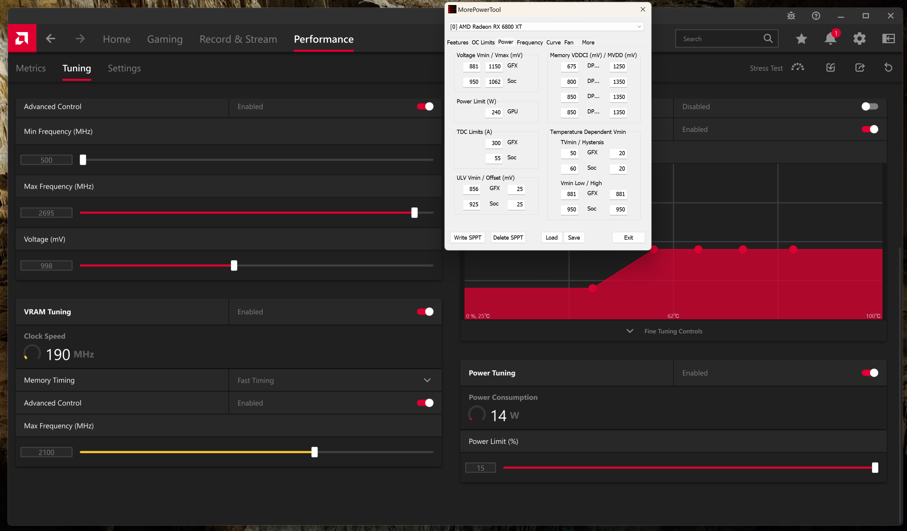

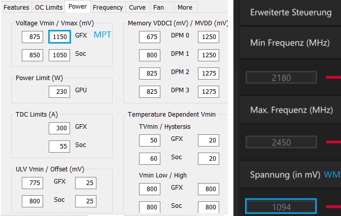

UV lies sich noch bis 1074 mV ausreizen. Damit schafft man dann bei 230 Watt knapp 20350 Punkte im Timespy.
Nochmal abschließend meine daily settings, die ich jetzt noch ausführlicher Testen werde, sieht aber bisher gut aus.

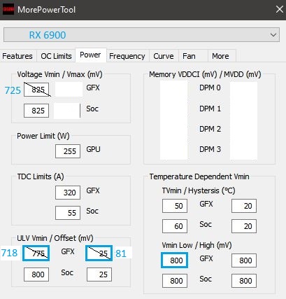

daily sinds dann 56mV Offset bei MPT 1150mV zu WM 1094mV bei Dir gewesen
könnte man versuchen mit minTakt im WM + minGFX im MPT soweit runterzugehen, solange der Offset
56mV stabil funktioniert.
edit:
Falls man tatsächlich mit minGFX=725mV noch stabil ist, könnte es sein, das man auch ULV etwas runter
nehmen muss, ... auf 718mV (sollte für ULV kein Problem sein, = ist Volt@Desktop)
siehe Anhang

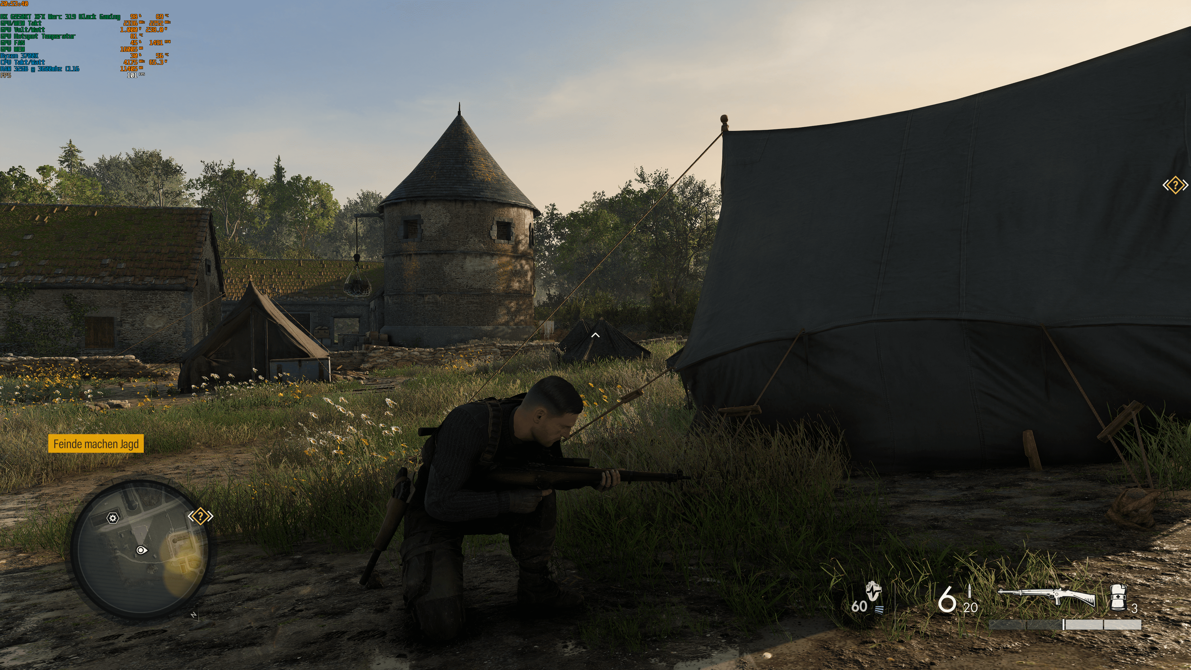

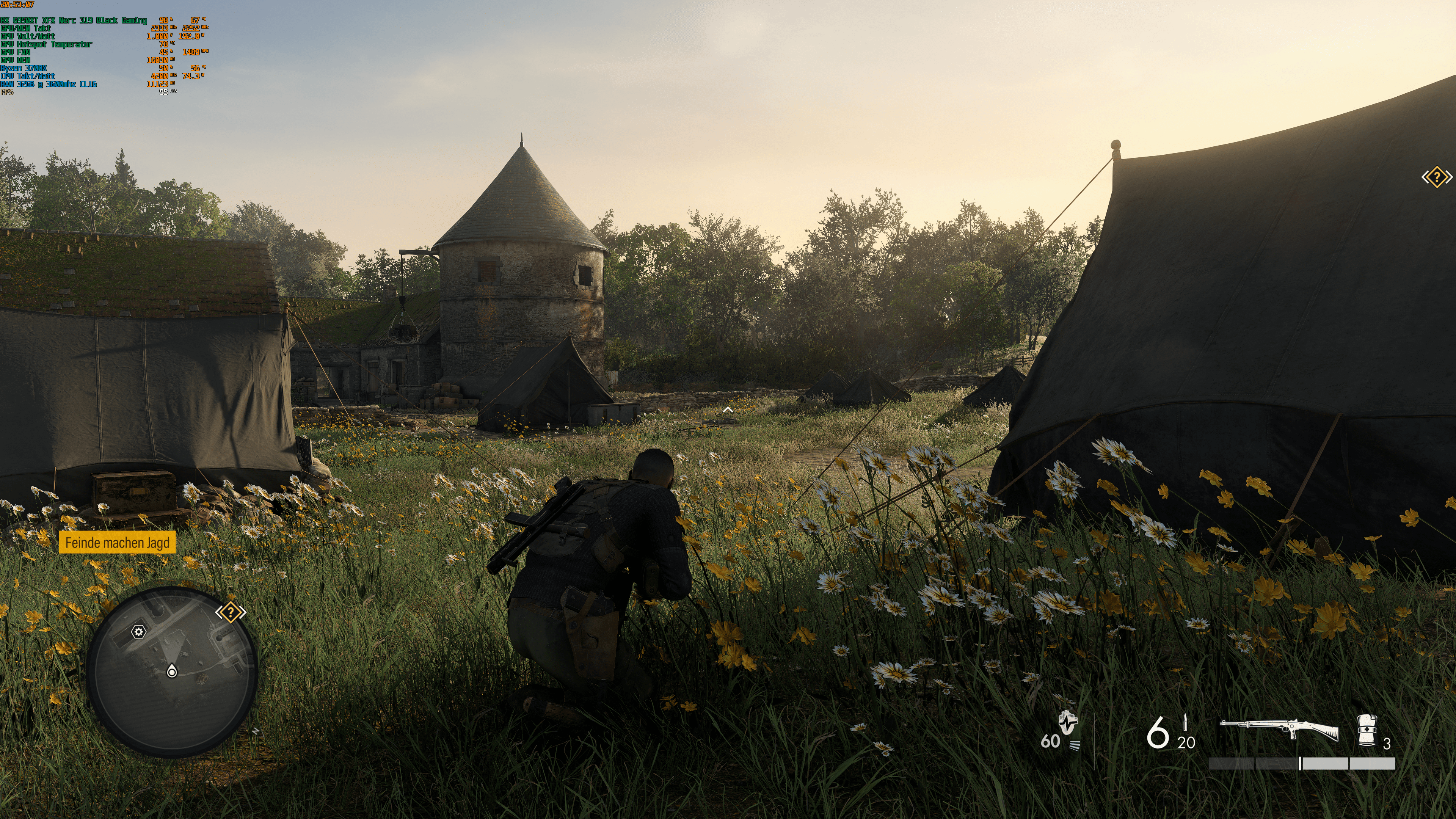

Moin zusammen ✌️
Habt ihr auch bei Sniper Elite 5 so einen hohen Vram Verbrauch?🧐 16GB macht er voll in 4K @ Max Details
Solange die Frametimes keine Nachladeruckler zeigen ist volle Belegung vom Vram kein Problem.
Falls doch, ... mal aus dem Spiel raus und wieder rein. (wäre dann ein Overflow, ... Fehler vom Game)
(könnte nur ein Patch beheben)
Reaktionen: Evgasüchtiger

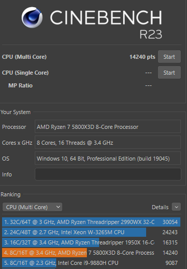

Für einen 5800X3D mit 3200 MHz 1:1, ohne PBO/Curve Optimizer Anpassungen und mit Lukü finde ich das Ergebnis eigentlich absolut normal/okay. Was hättest du denn für einen Wert erwartet?
Cinebench R23 habe ich noch nicht laufen lassen.
Im Cinebench R23 erreiche ich mit dem 5800X3D dann 14240 Punkte.
Danke, dann passt das doch :)
Die Werte für die GPU waren aber soweit in Ordnung oder?
Joa die Werte der Grafikkarte gehen soweit.
Bei deiner CPU kannst du in nur 5 min wenn du den Curve auf -15 setzt, was jeder 5800X3D erreicht.
Von deinen 14200 auf 14600+ kommen, das solltest noch drüber nachdenken.
Für 5 min Arbeit! 😉

MehlstaubtheCat schrieb:
Für 5 min Arbeit! 😉
Ich habe mir ein paar Minuten mehr genommen und es mal mit -15 und -30 probiert 👍
Mein (Release) 5800X3D scheint nicht ganz so schlecht zu sein 🍀
Mit -30 komme ich auf:
Time Spy: 12376 (vorher 11755)
Cinebench R23: 15158 (vorher 14240)
Muss das dann aber noch ein wenig austesten und schauen ob das auch auf Dauer stabil ist 😀

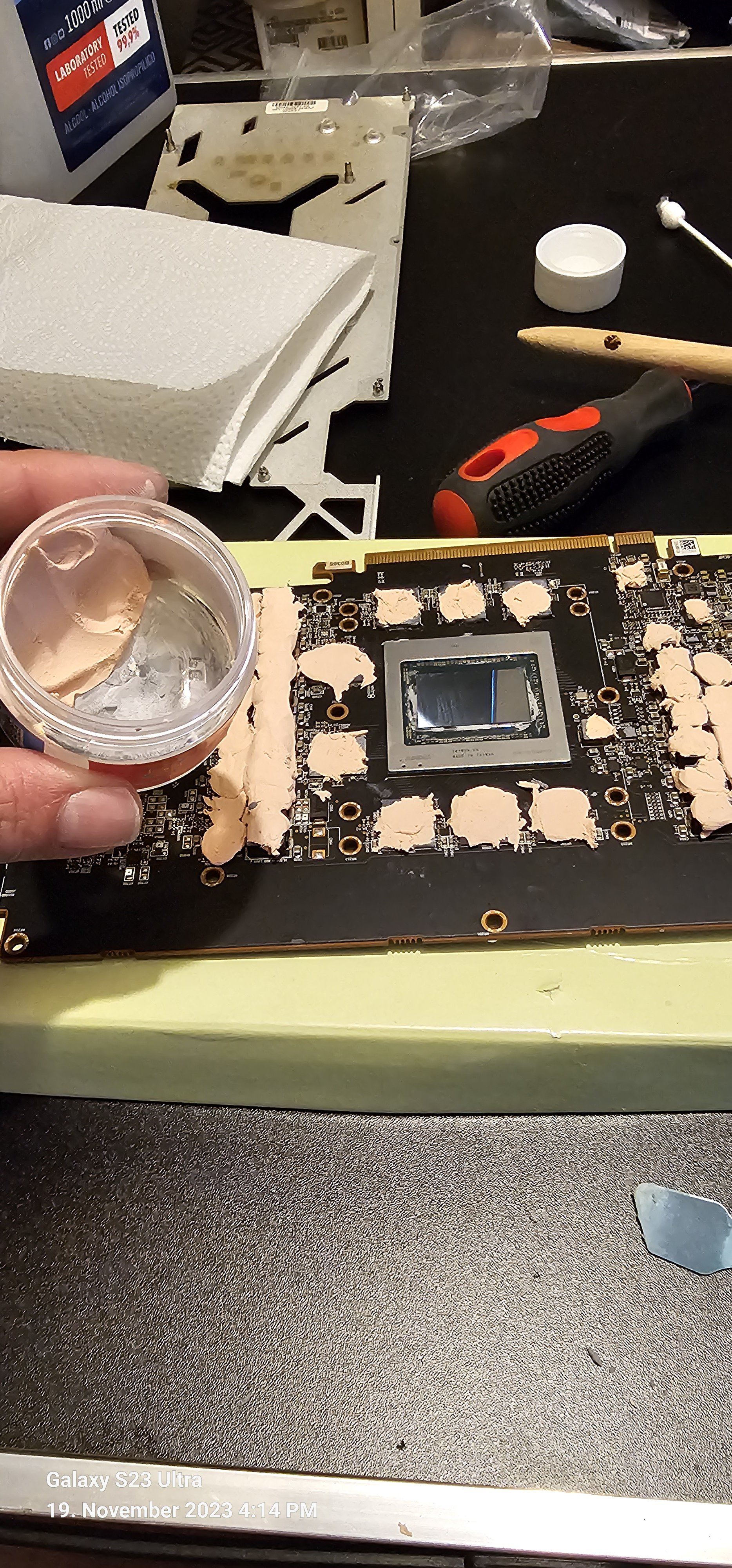

Habe mir ja das thermal putty bestellt.
Jetzt sogar zwei mal gestern bestellt heute angekommen. https://amzn.eu/d/bE9mIBm
Meine erste Thermal putty die ich am 6.11
Bestellt habe, ist leider immer noch unterwegs. https://amzn.eu/d/9XBOZYC
Leider komm ich heute aus Ägypten zurück.
Urlaub leider wieder vorbei 😔
Und wollte dann am Wochenende an die Grafikkarte mir wäre zwar die 13m/k lieber gewesen, aber was soll man machen.
Hoffe es macht von 4m/k
Zu 13m/k keine großen Unterschied.
Freitag, 10. November
12:29
Paket zur Lieferung an einen anderen Transportdienst übertragen

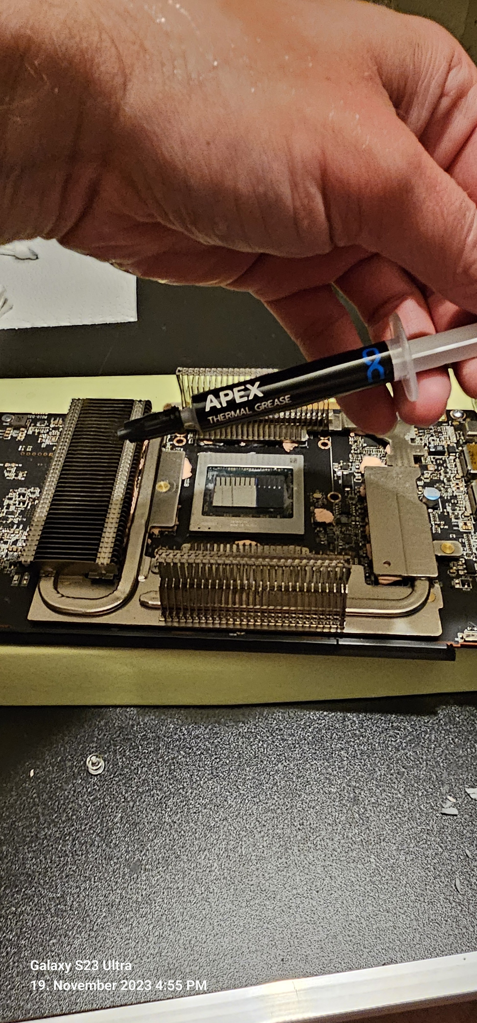

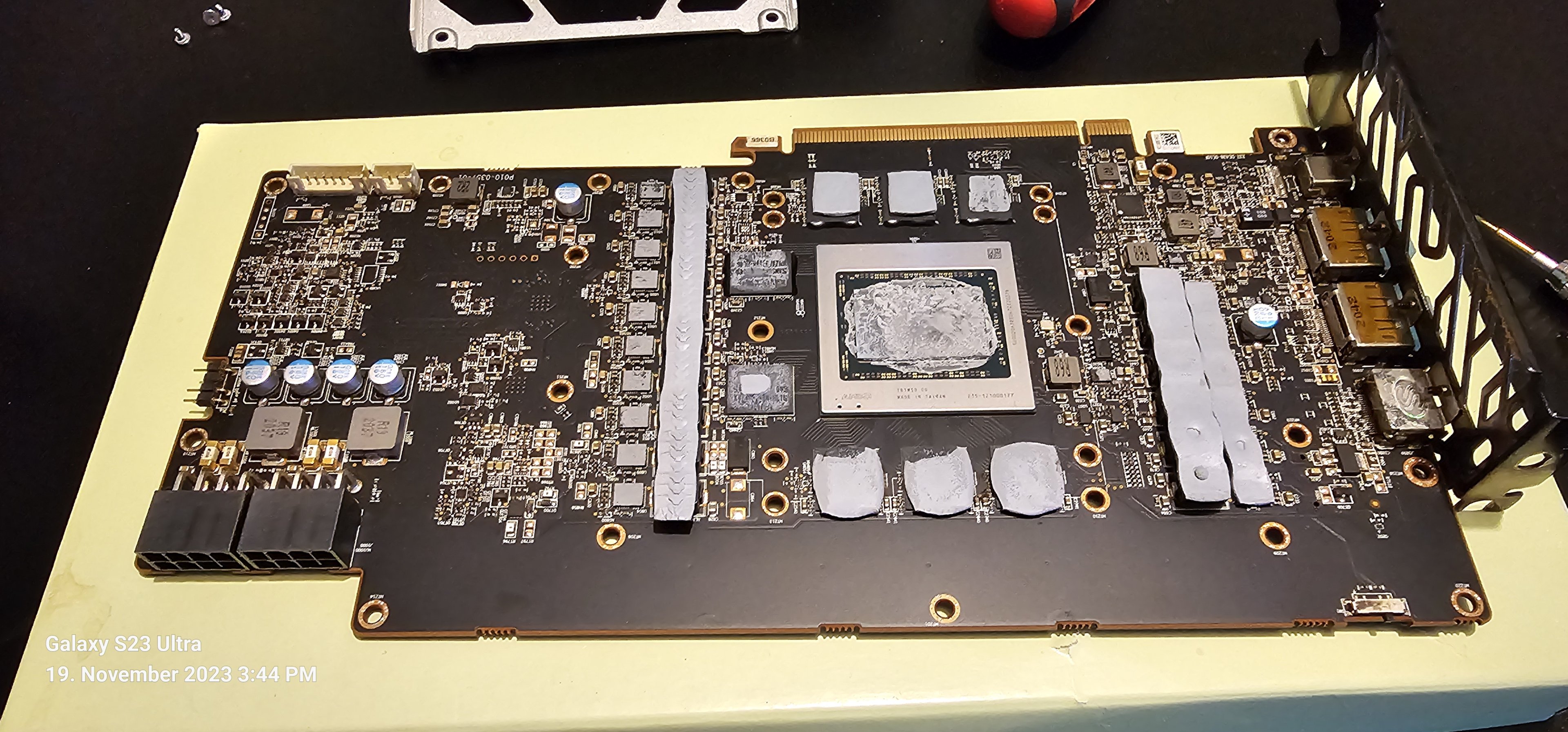

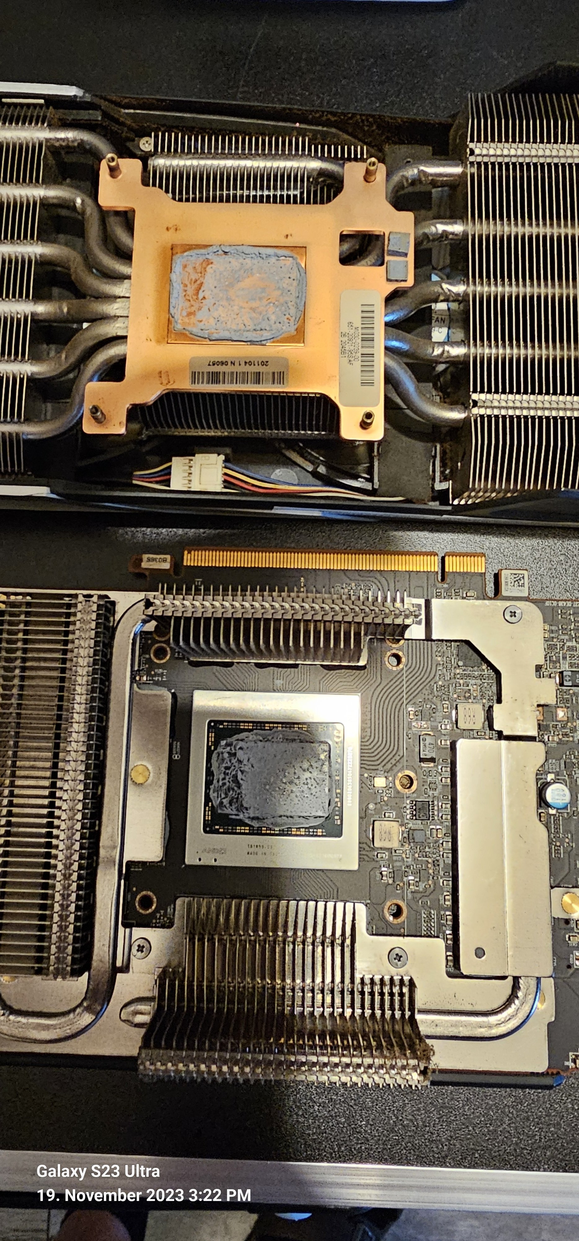

So Heute hab ich mich an meiner Saphire Nitro SE+ dran gemacht, Wärmeleitpaste ( klick mich ) ausgetauscht und
mit Thermal Putty CX H1300 ( klick mich ) was gestern nach zwei Wochen endlich eingetroffen ist.
hier mal ne Bilder Serie. 😊
Alte Paste total eingetrocknet, @GerryB hast recht gehabt.

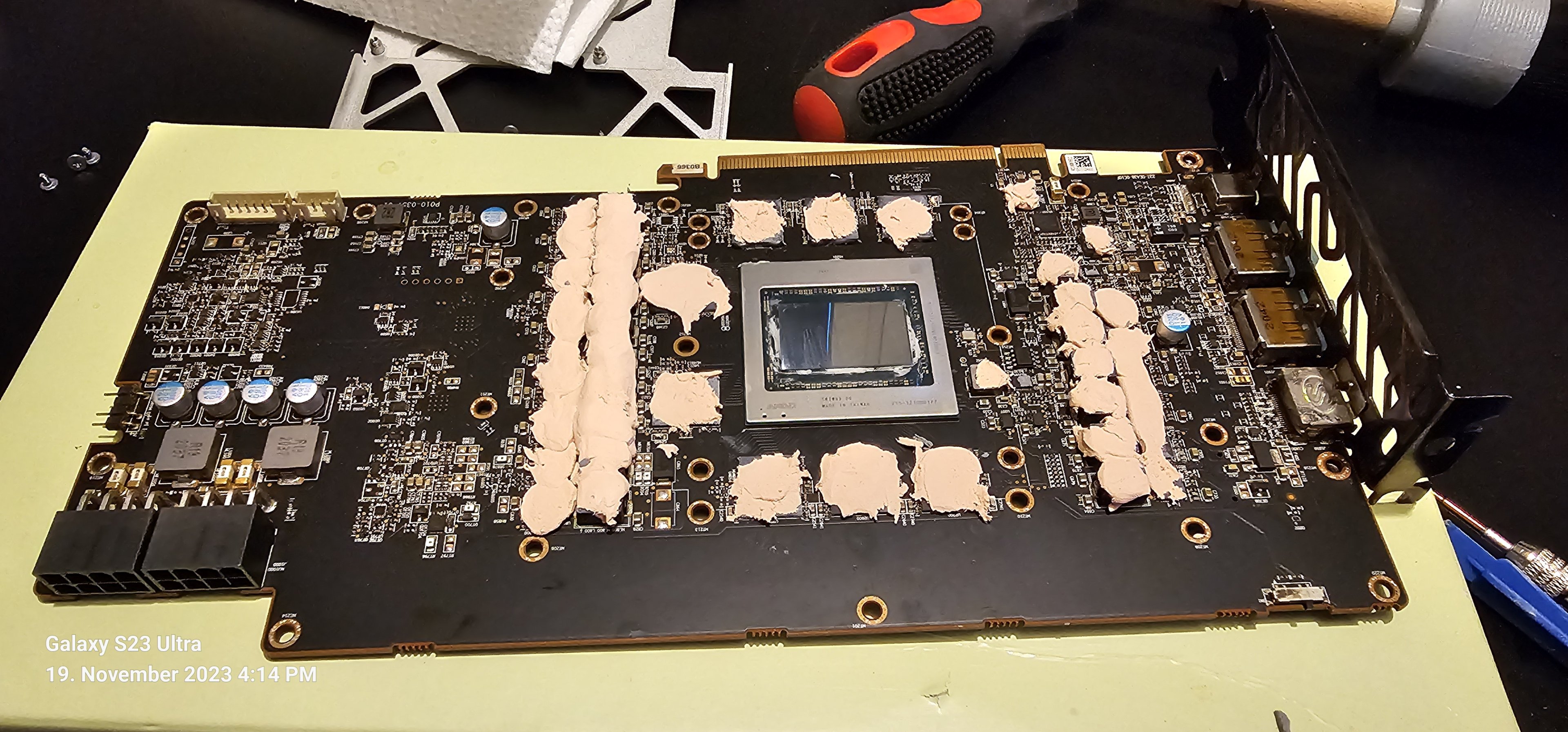

Hier die alten Pads, Schön runter gekratzt und mit Isopropanol gereinigt
So und das Thermal Putty drauf gemacht, sieht zwar nicht schön aus, aber es funzt 😊
Unter die Backplatte hab ich auch etwas Thermal putty verteilt.

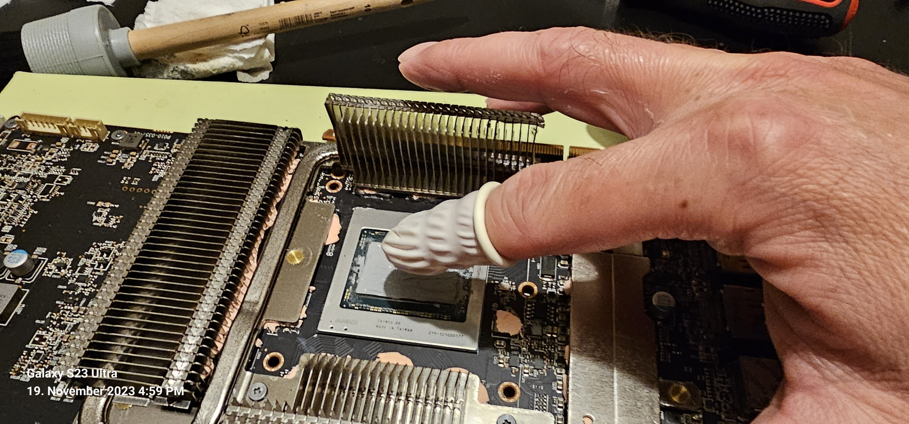

Noch die Wärmeleitpaste drauf gemacht, vorher ins Warme Wasser aufgeweicht, da hohe Visko.

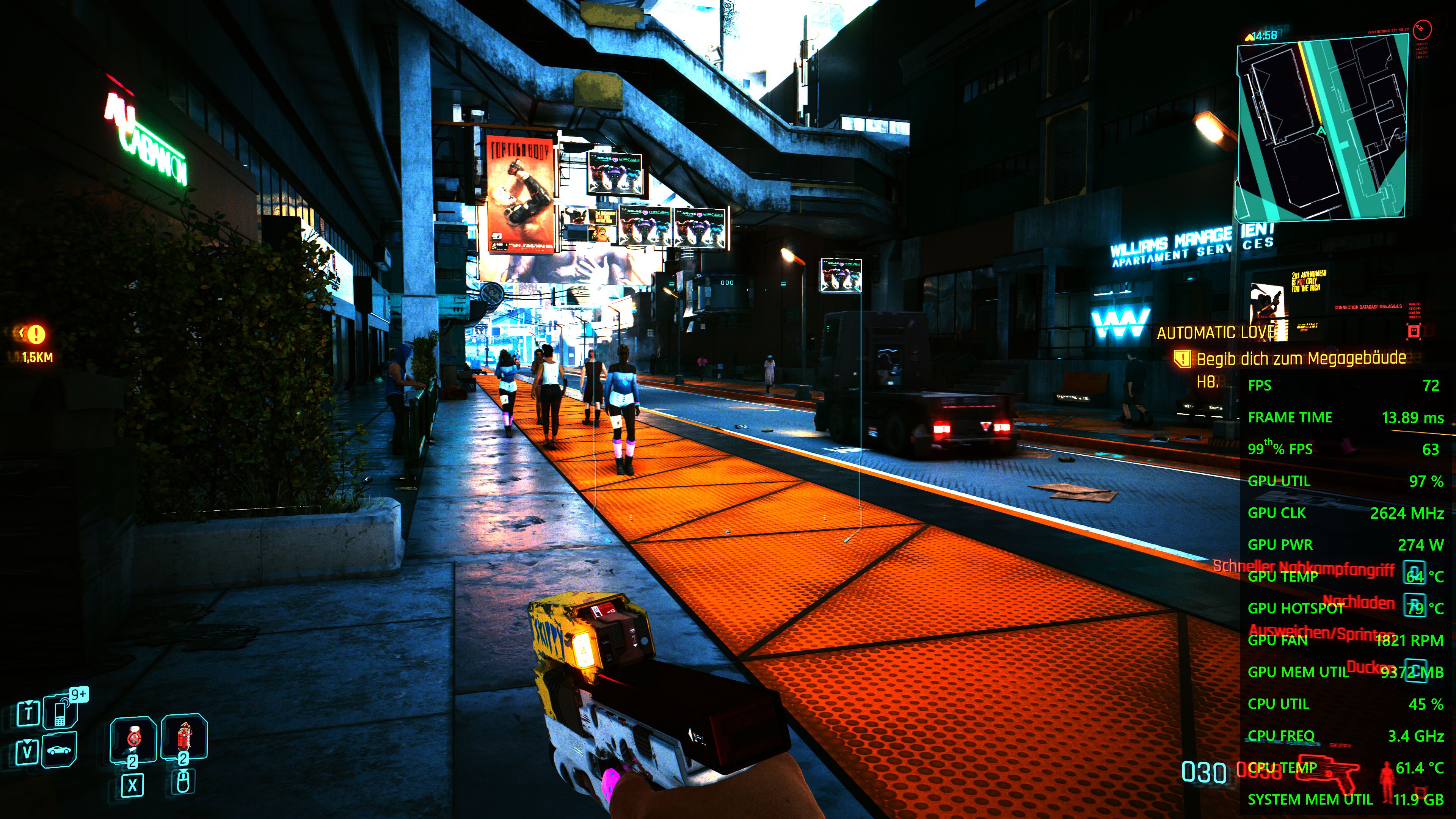

So und nun mal Cyberpunk 2077 angemacht, und die Temps sind echt Mega
ihr Wisst ja aus meinem Post #6.029 wie meine Temps ausgesehen haben.
Jetzt bin ich zufrieden, denke dass Ergebnis Spricht für sich 😊
Reaktionen: Linus82, SyntaX, RaptorTP und 9 andere
@MSI-MATZE 274W ASIC Power bei 79°C Hotspot Temp bei 1800RPM der Lüfter ist nice, sehr gut gemacht und hätte ich nicht gedacht das da so viel bei rumkommen wird
