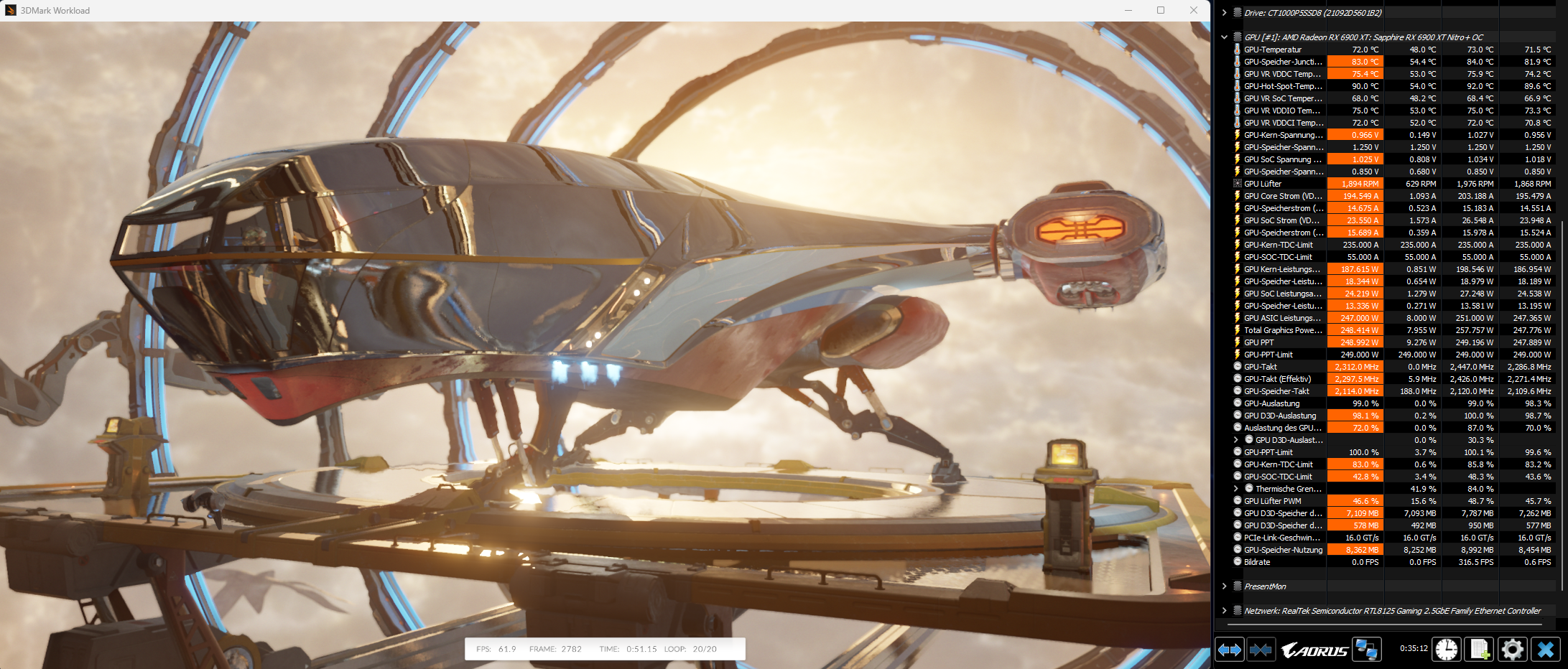

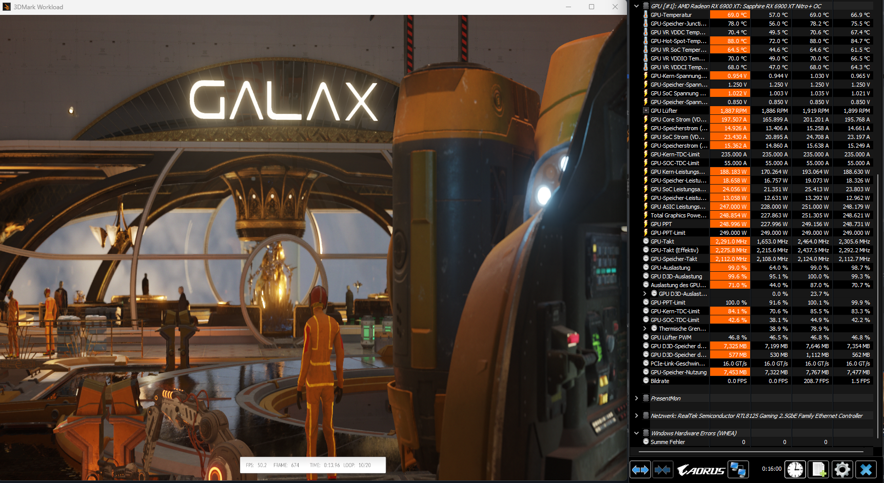

Erste Tuningmassnahme im neuen Jahr 3 ausblasende Lüfter zu 3 ansaugenden Lüftern auf die GPU im Brutkasten geändert. Drehzahl unverändert.
Vorher
Dannach
GPU - 4,5 Grad
Hotspot - 5 Grad
GPU Takt +19 MHz (-10 MHz, die ich im Wattmann mehr eingestellt hatte) also + 9 MHz im Schnitt
Finde ich für so eine kleine Änderung recht passabel.

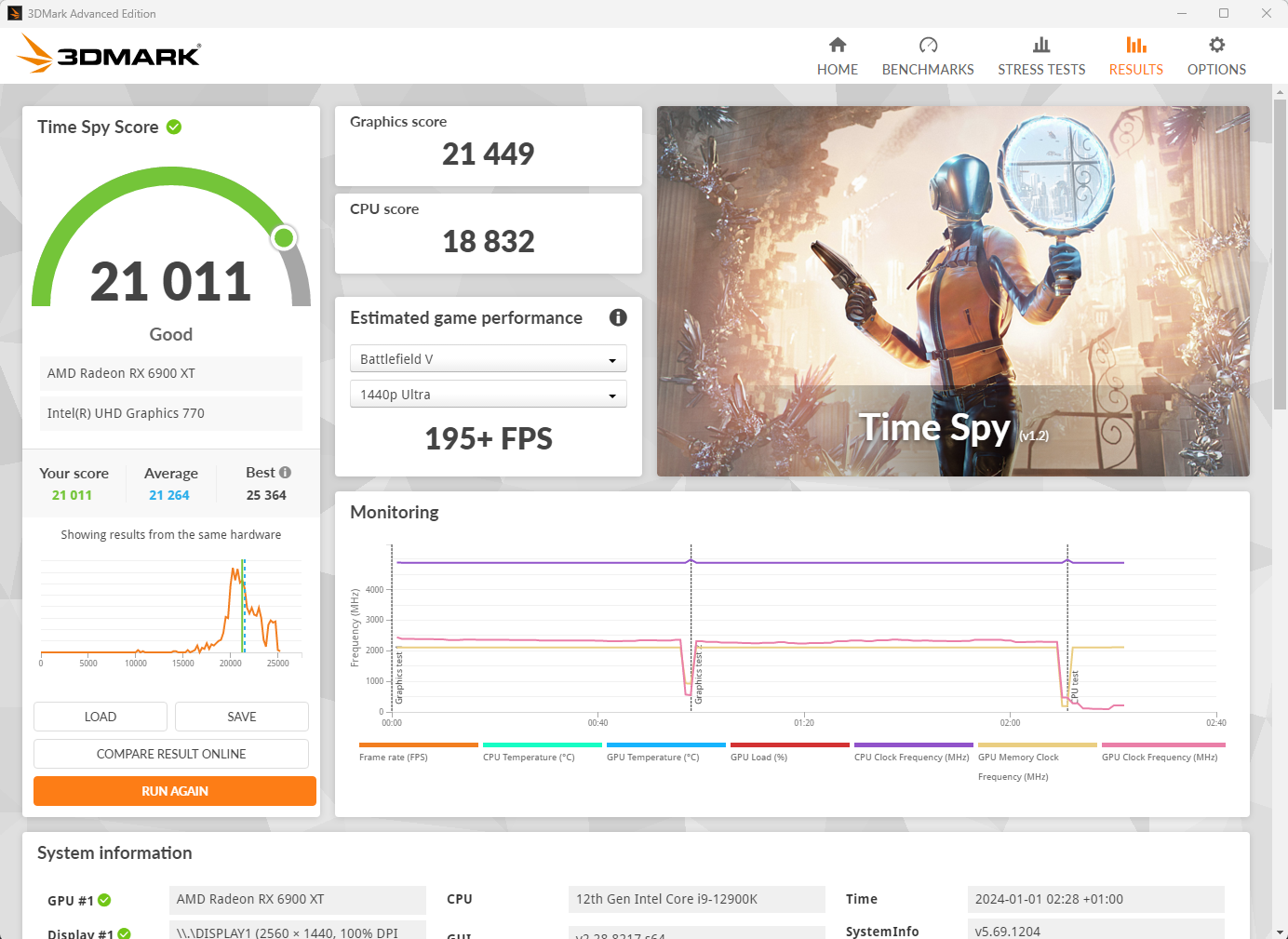

TS gabs auch paar Punkte mehr
Vorher
Dannach
GPU - 4,5 Grad
Hotspot - 5 Grad

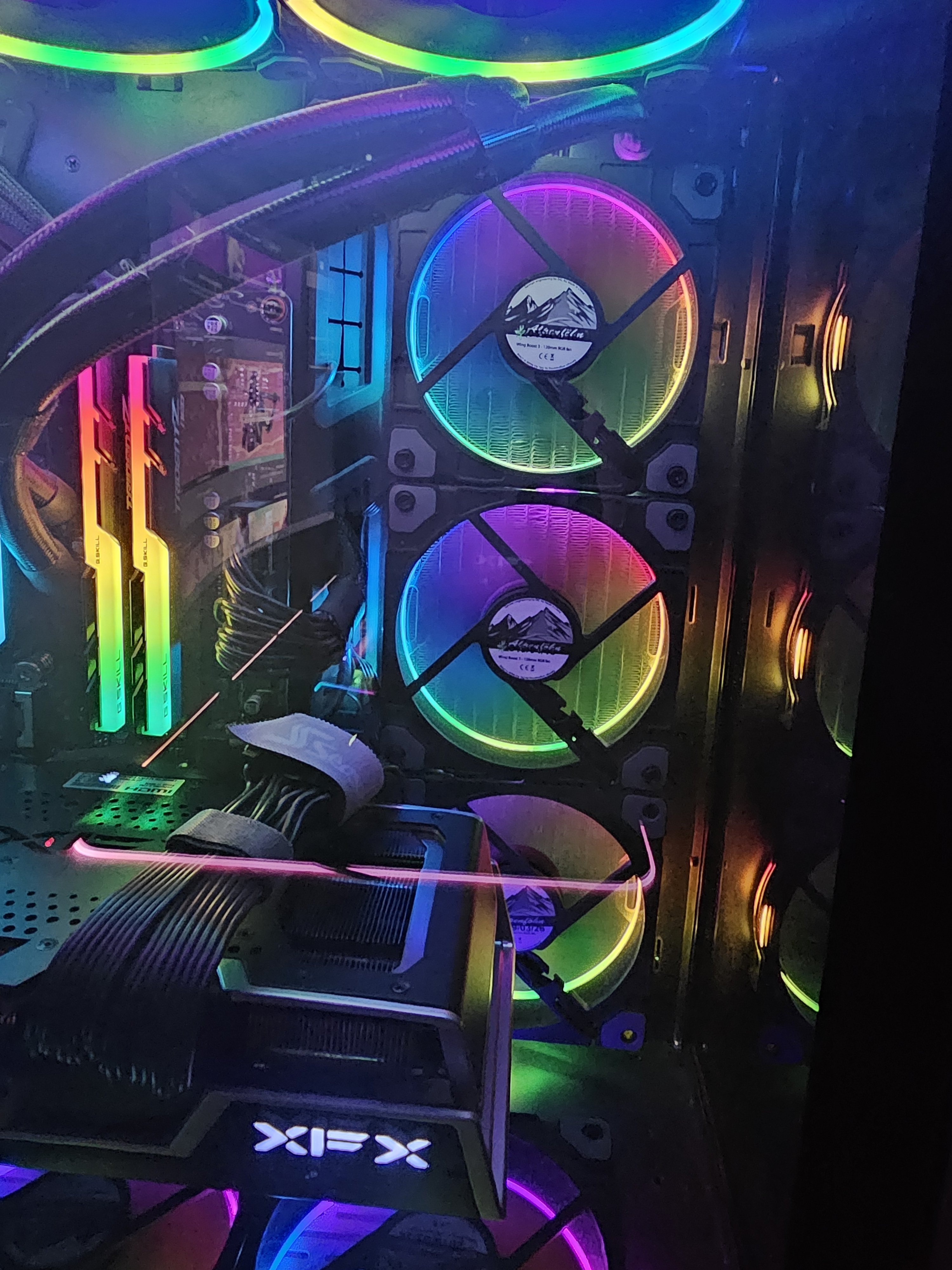

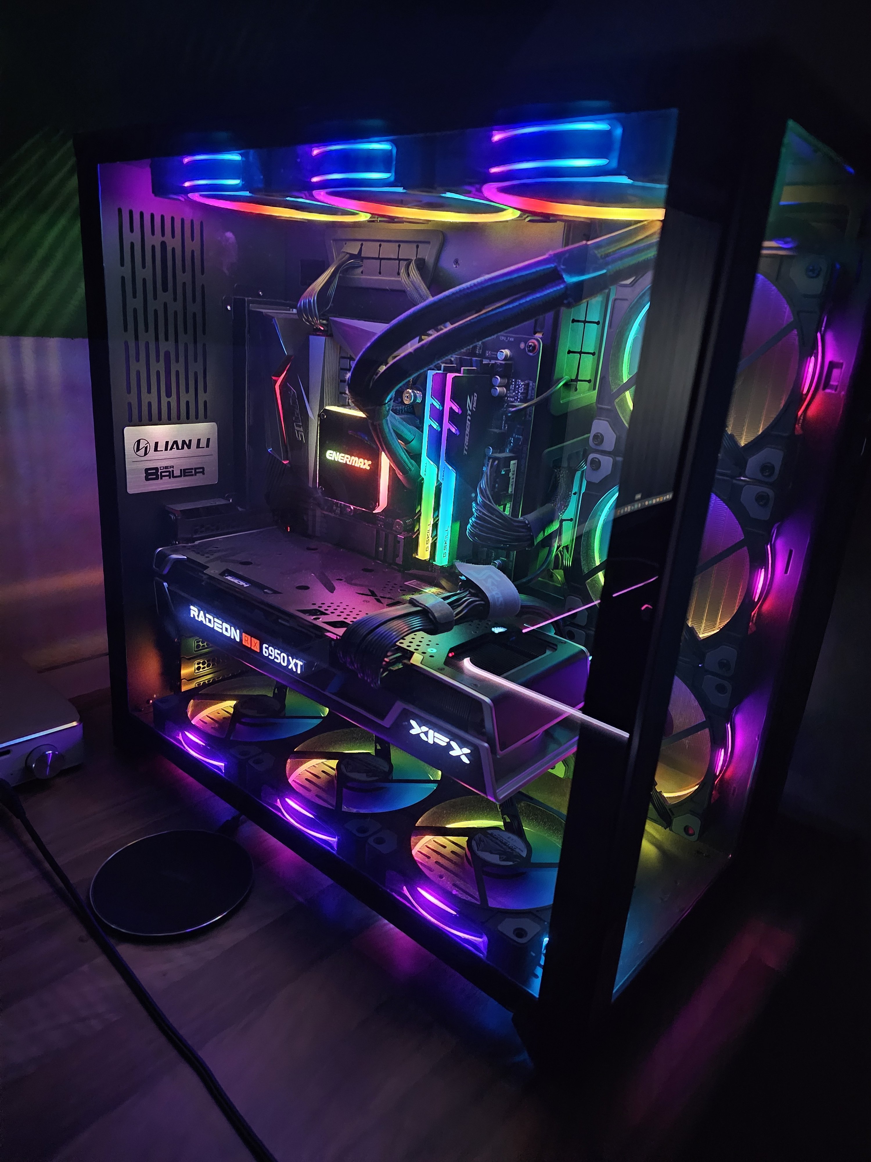

Das hat sich ja schon gelohnt 👍:daumen:. Zeig mal deinen Innenraum wie es jetzt ist ....:smokin:

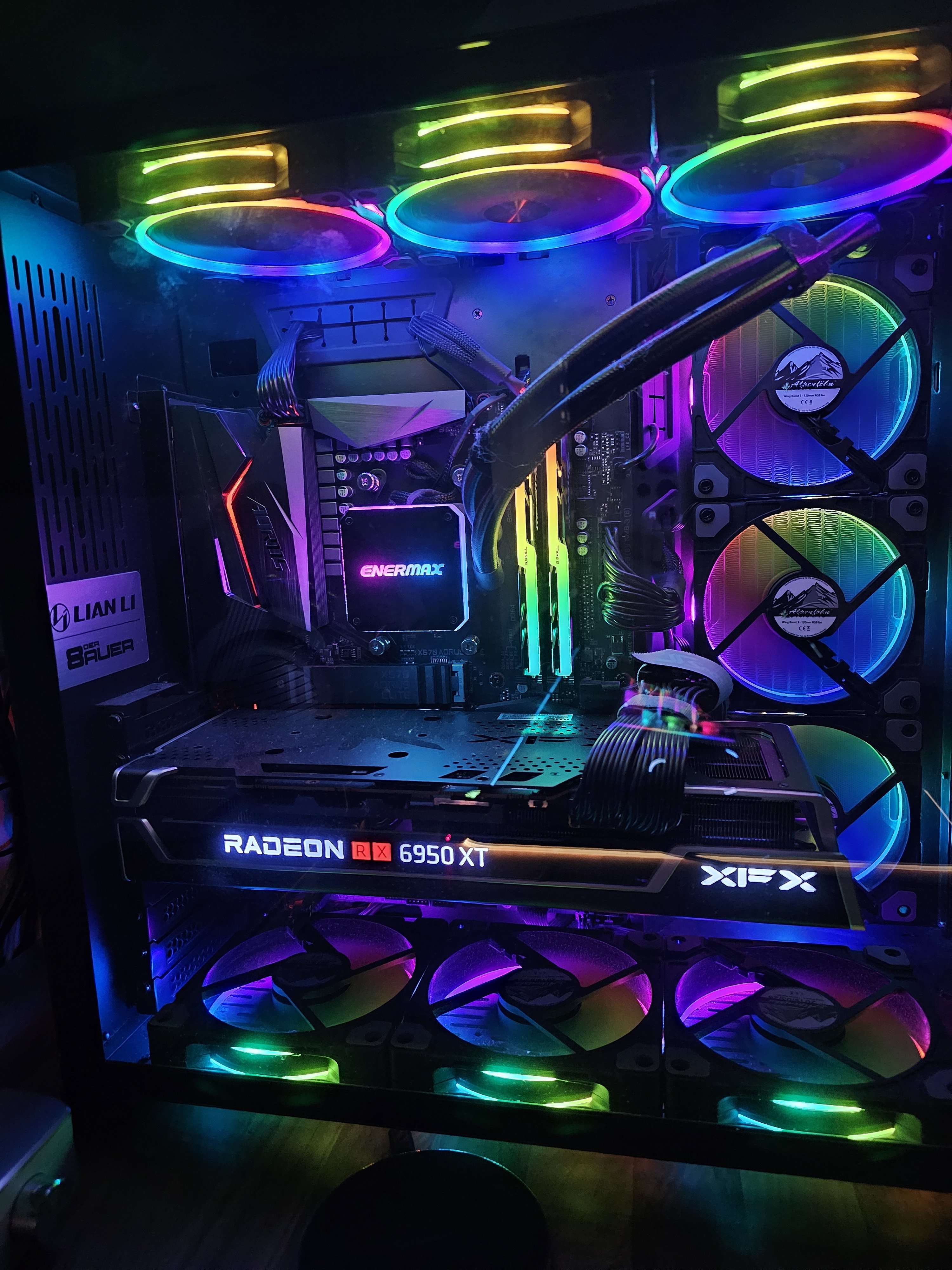

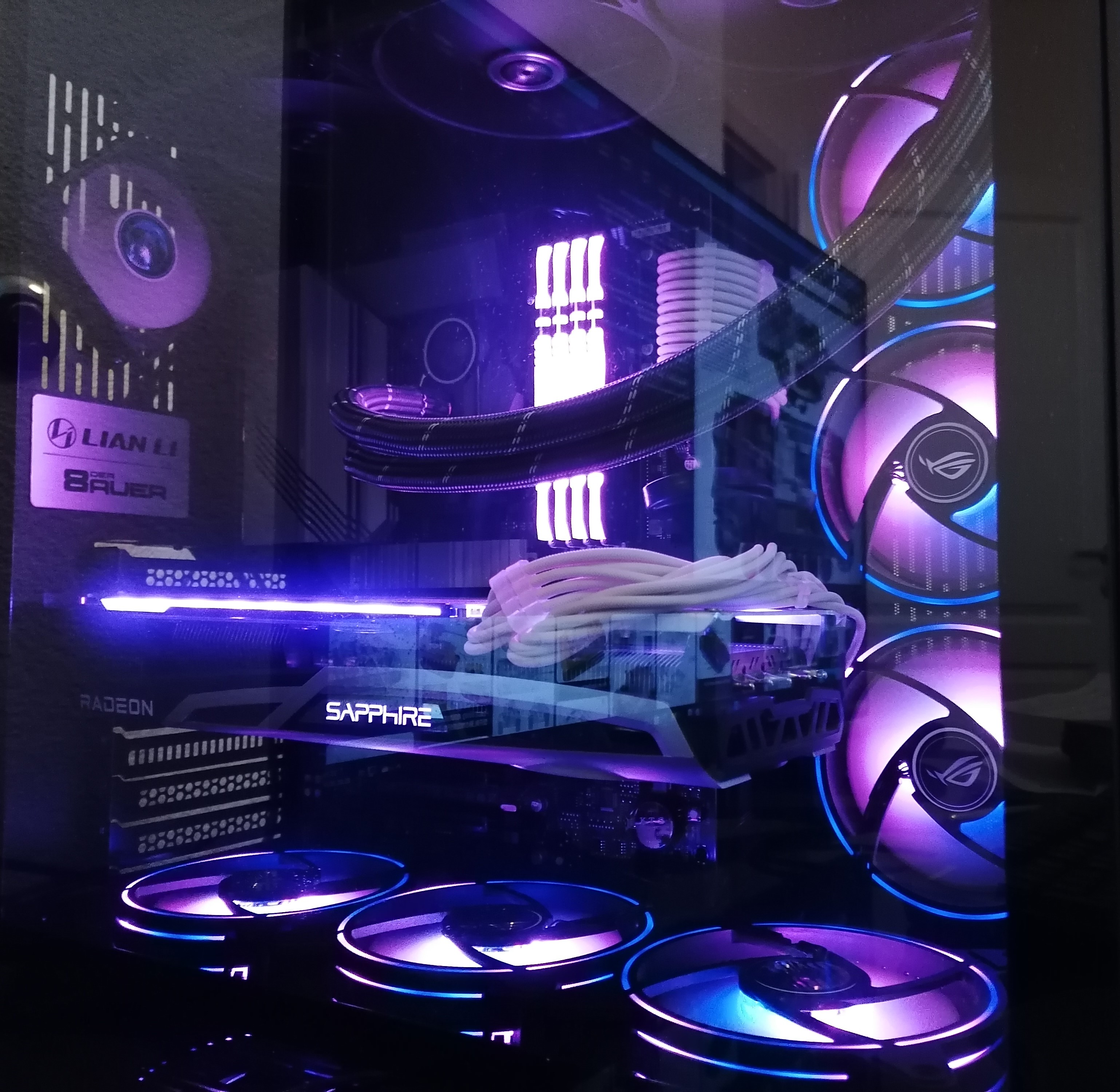

Bringt dann eigentlich Riser und die Graka hochkant noch Was temperaturmäßig?
Reaktionen: Evgasüchtiger
Reaktionen: Tornavida

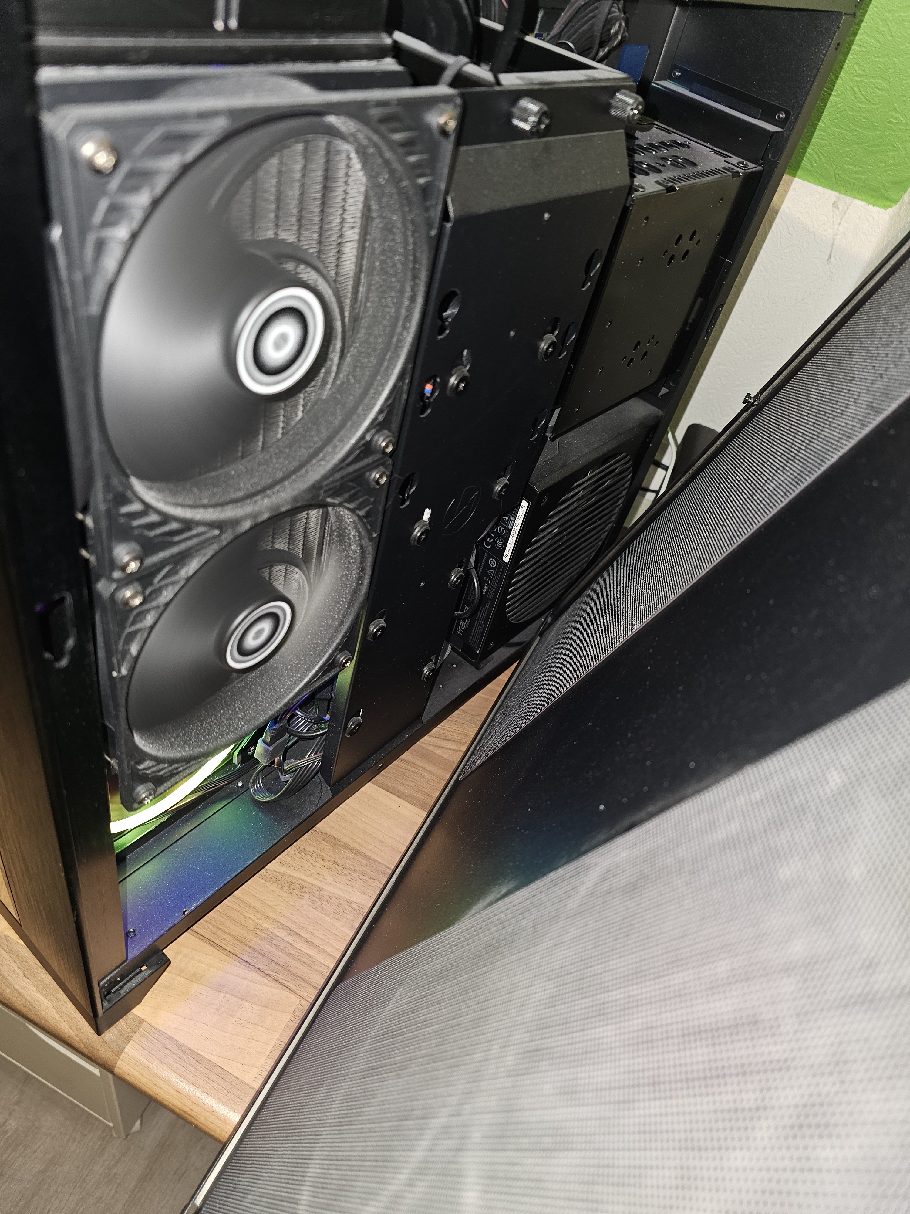

Mein 240er Radi sitzt an der Seite und zieht die Luft von außen nach innen. Aber ich habe noch mal extra 2x 120mm Artic Lüfter im rechten Seitenteil die dann die Luft durch den Radiator drückt....Quasi 4 x 120er auf ein 240er Radiator 🙃 der untere seitliche Lüfter zieht von außen nach innen

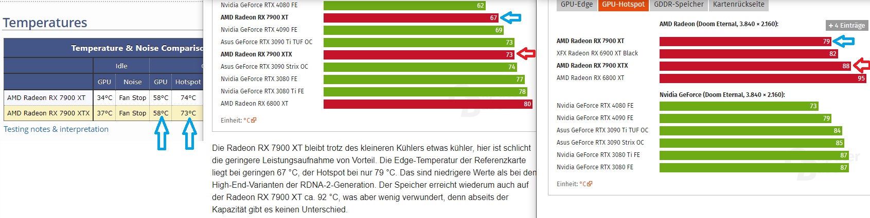

hmm, gerade bei einer Vaporchamber würde ich eher das Gegenteil erwarten eigentlich aber kommt wohl auch auf die Chamber und das Gehäuse an? Interessant zu wissen jedenfalls auch wenn keine 7900er bei mir verbaut wird.
Zusätzlich gabs am Anfang ja die "schlecht" befüllten 7900xtx MBA, die dann meist nur vertikal im Benchtable
gute Temps hatten. --> sehr unterschiedliche Ergebnisse beim Launchreview (TPU@Table?)
Wolfgang von CB hatte u.U. sogar so ein "kaputtes" Exemplar bei der XTX erwischt.(die XT sah ja normal aus)

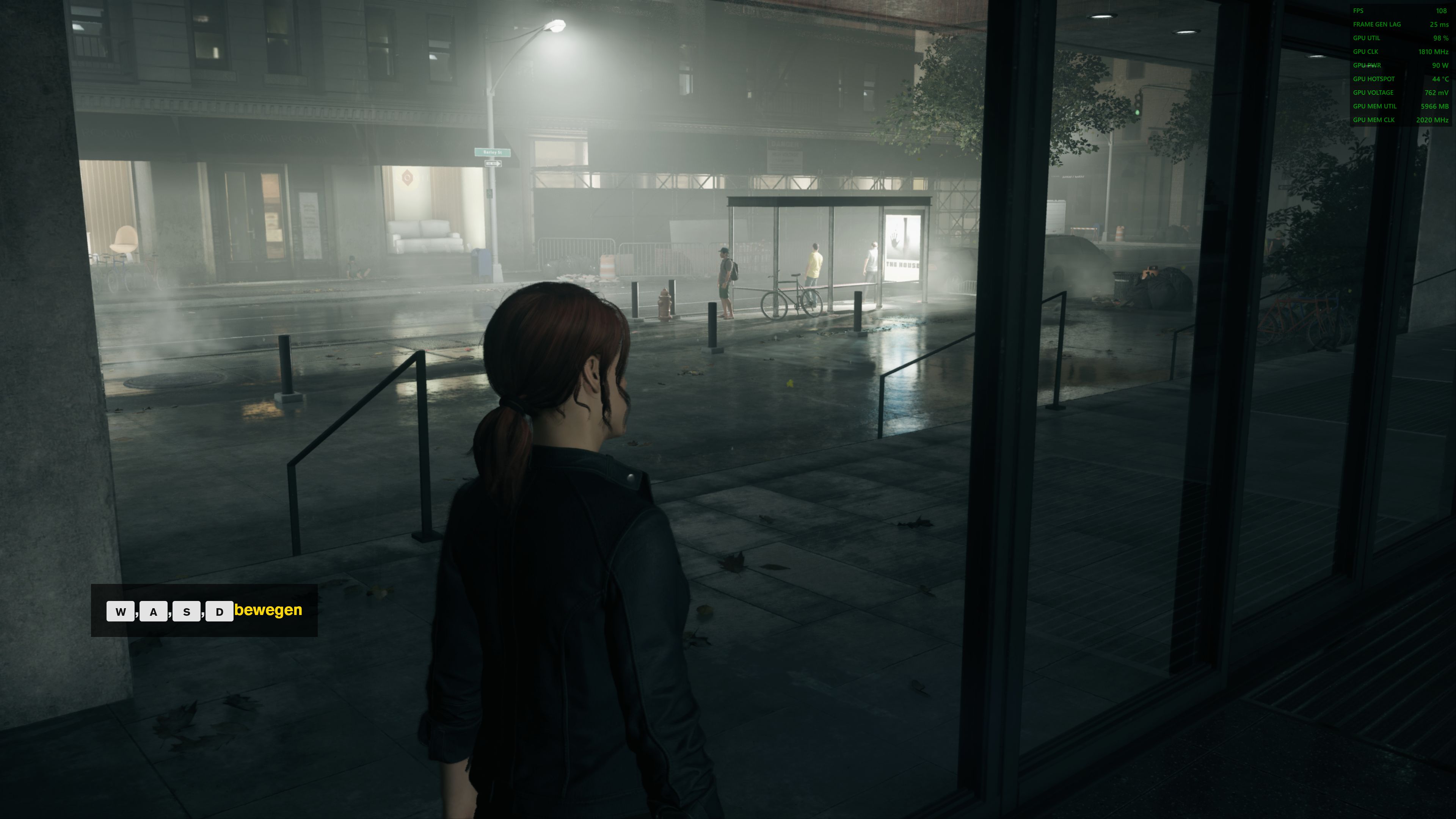

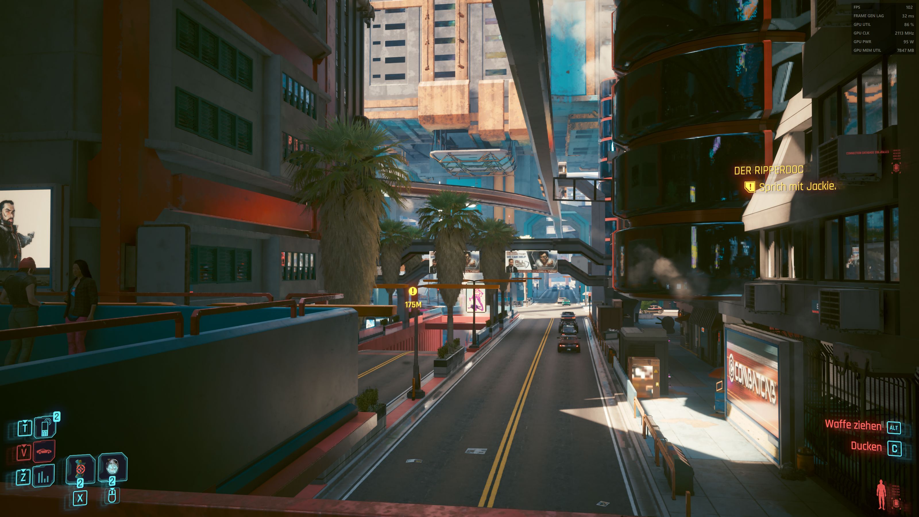

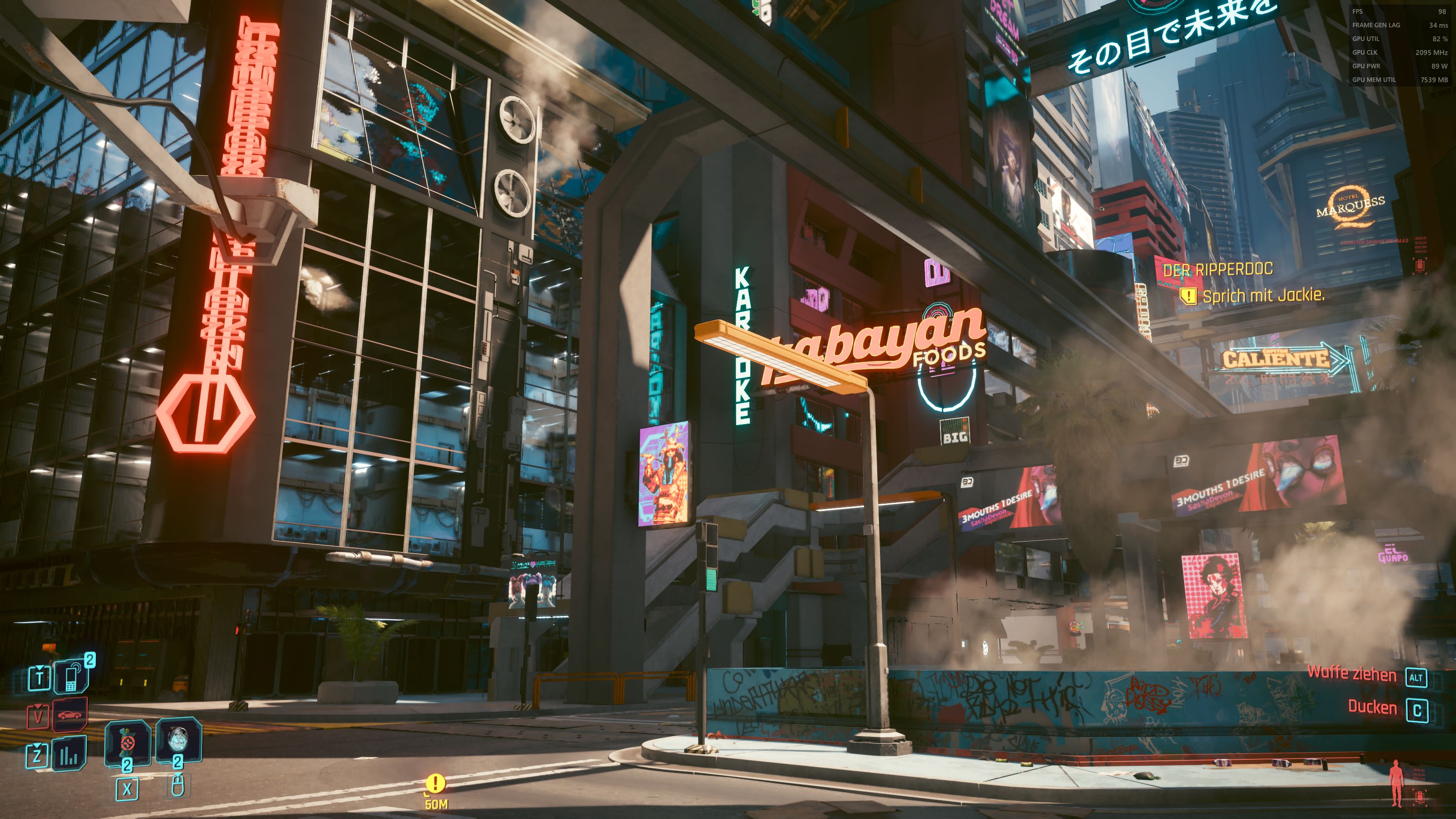

@Tornavida
Falls man in CP2077 mal ein RTlight benutzen möchte, z.Bsp. nur für die
Reflektionen auf LOW, empfiehlt sich eine zusätzliche ini für die Bounces.
BouncesNumber=1 oder 2 sollte reichen, statt 4? was wohl sonst aktiv wäre
aus der zip auspacken und an den CP2077 installationsort kopieren
  • RayTracing Bounces.zip
Reaktionen: Tornavida und MSI-MATZE
RayTracing auf LOW muss im Game trotzdem noch aktiviert werden oder langt da nur die ini Datei selbst ?
ja

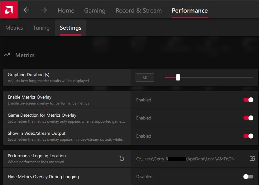

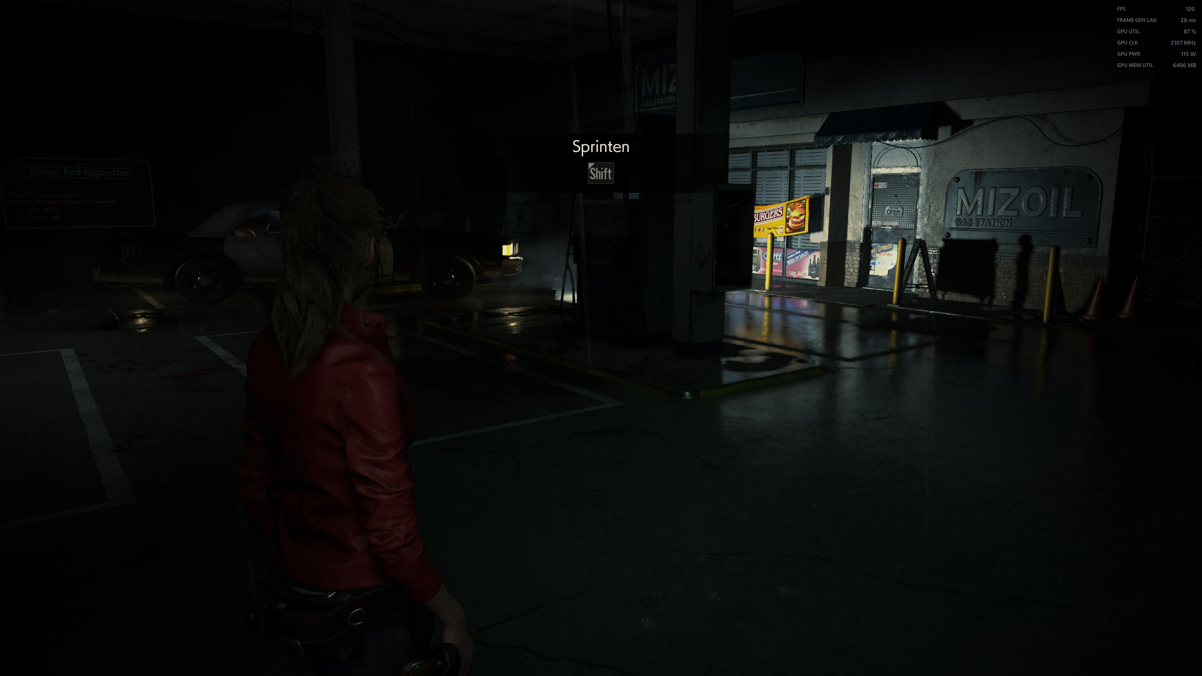

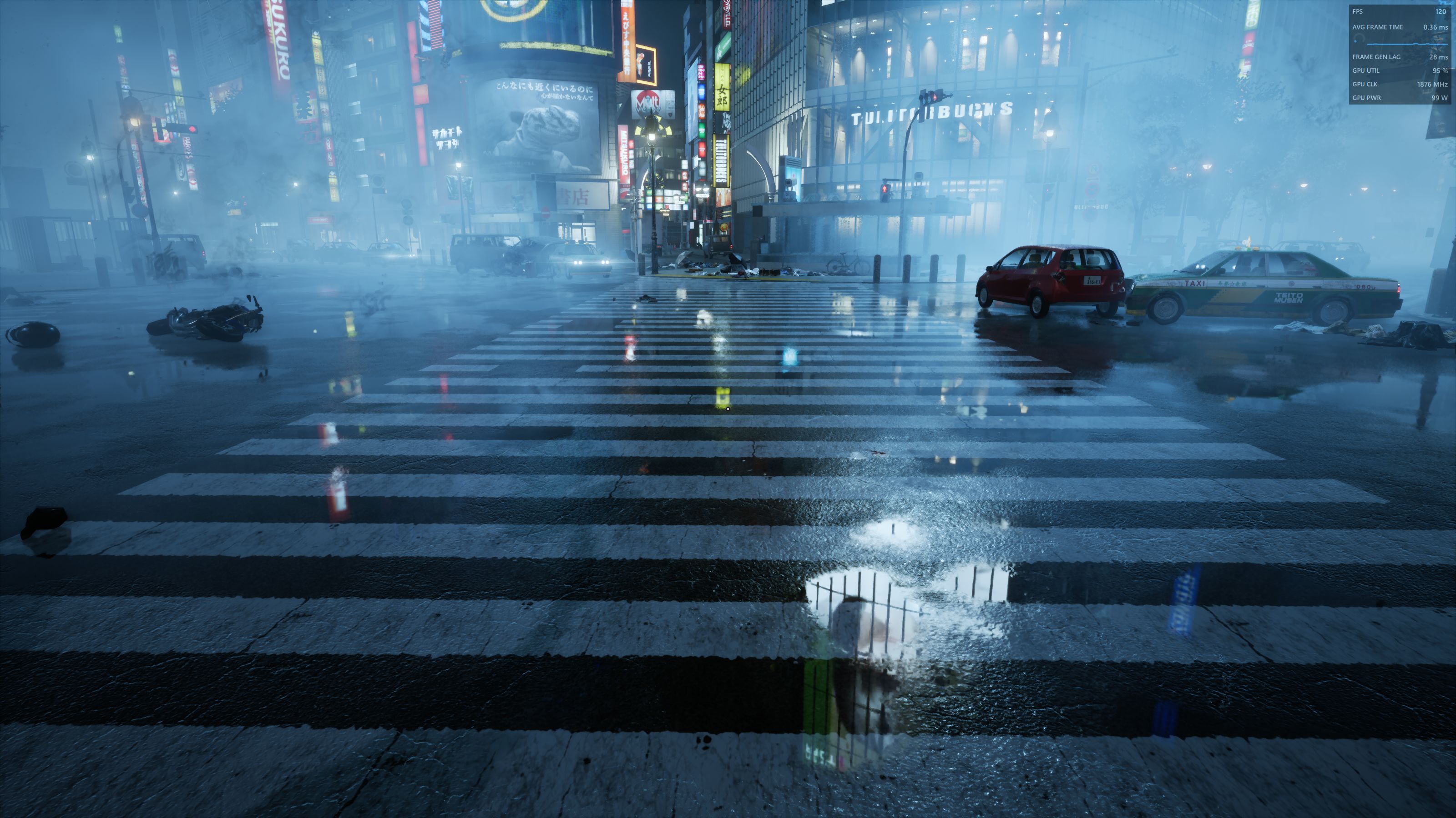

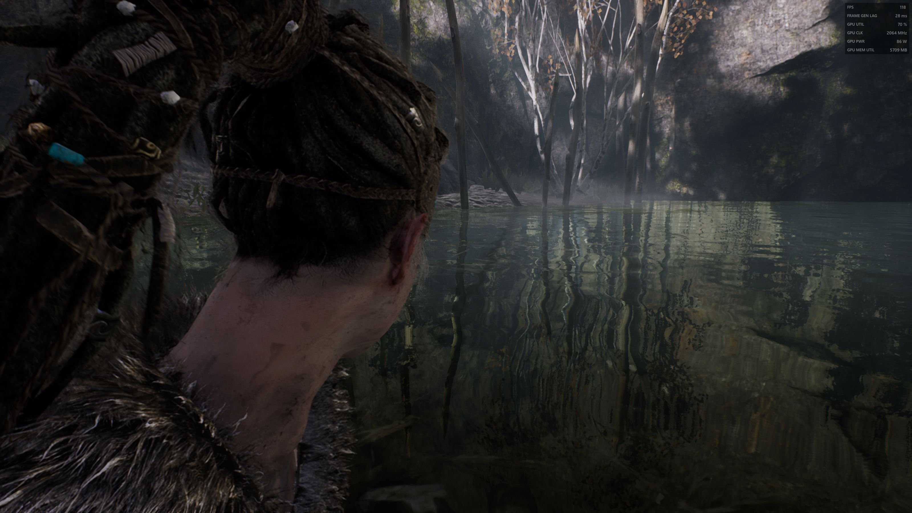

Es kam mal in nem anderen Thread die Frage, wie man das Overlay auch im Schnappschuss aktiv lassen kann.
default soll wohl aus sein, sprich man würde das Overlay nicht mit im Picture haben

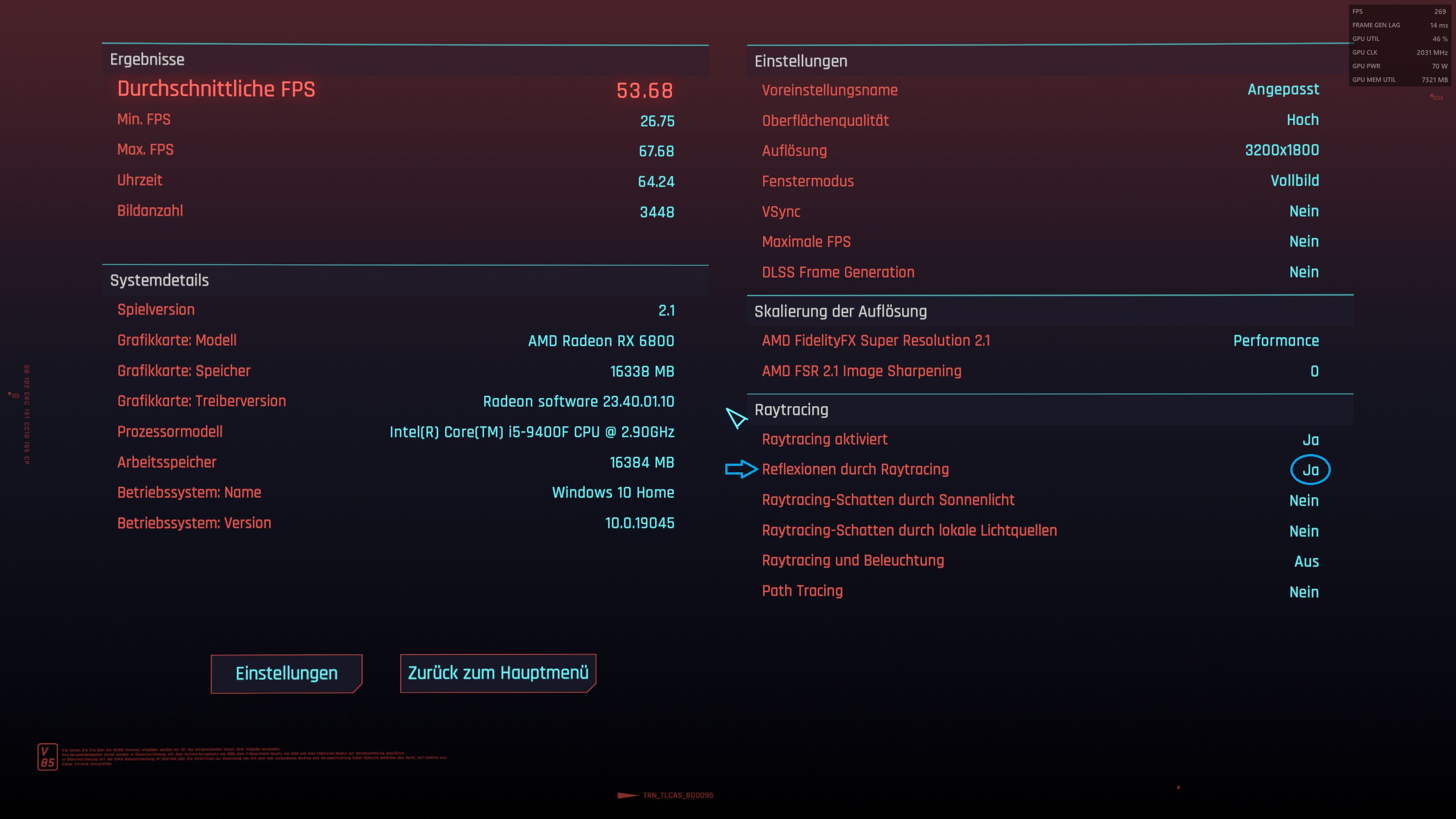

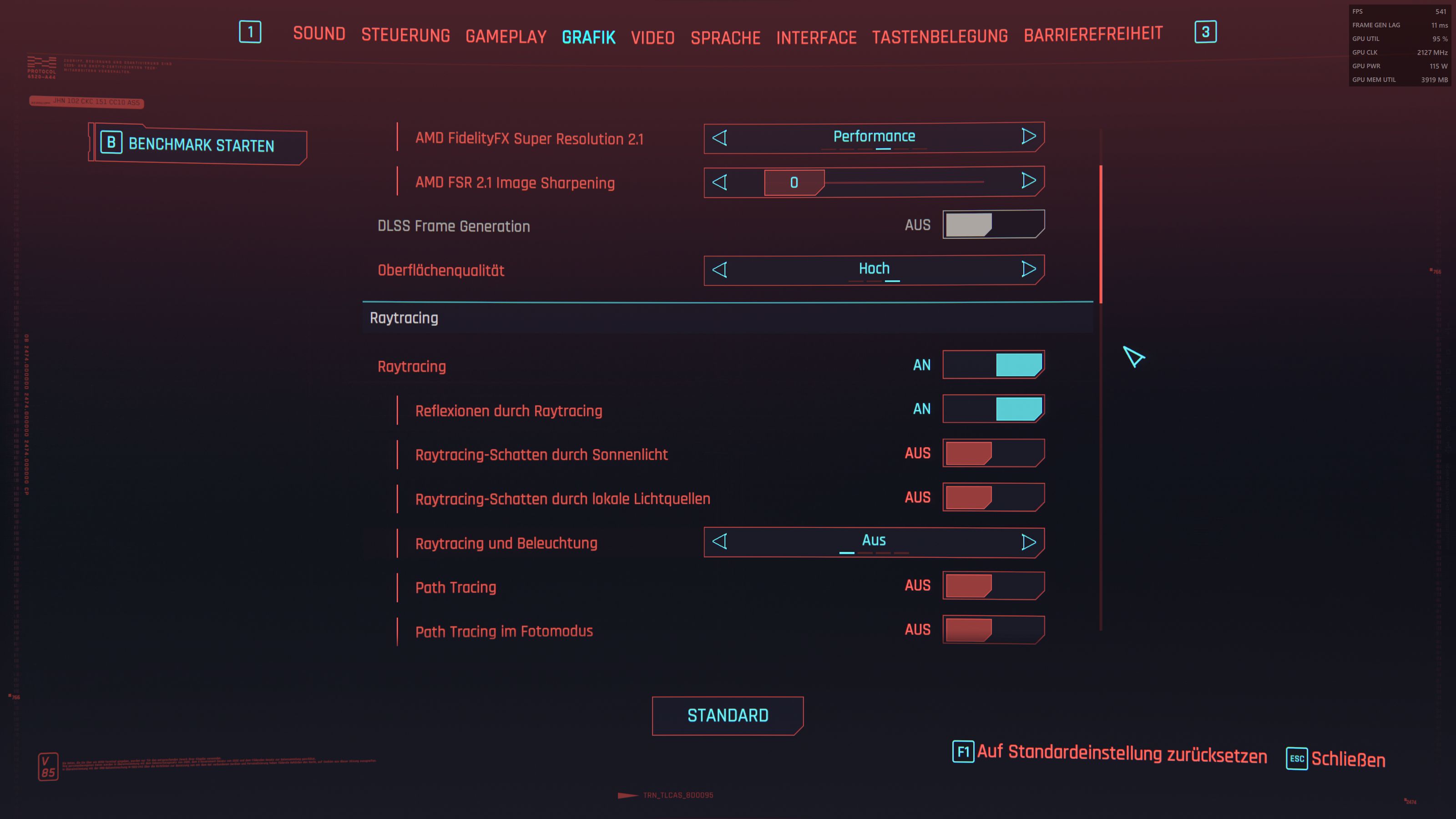

Also die ini Datei hab ich eingefügt im Hauptordner des installations Verzeichnis
und BouncesNumber auf 2 gestellt.
und im game RayTracing eingeschaltet.
muss ich noch was einschalten oder langt des
Reflexionen durch Raytracing musst Du angeschaltet lassen
