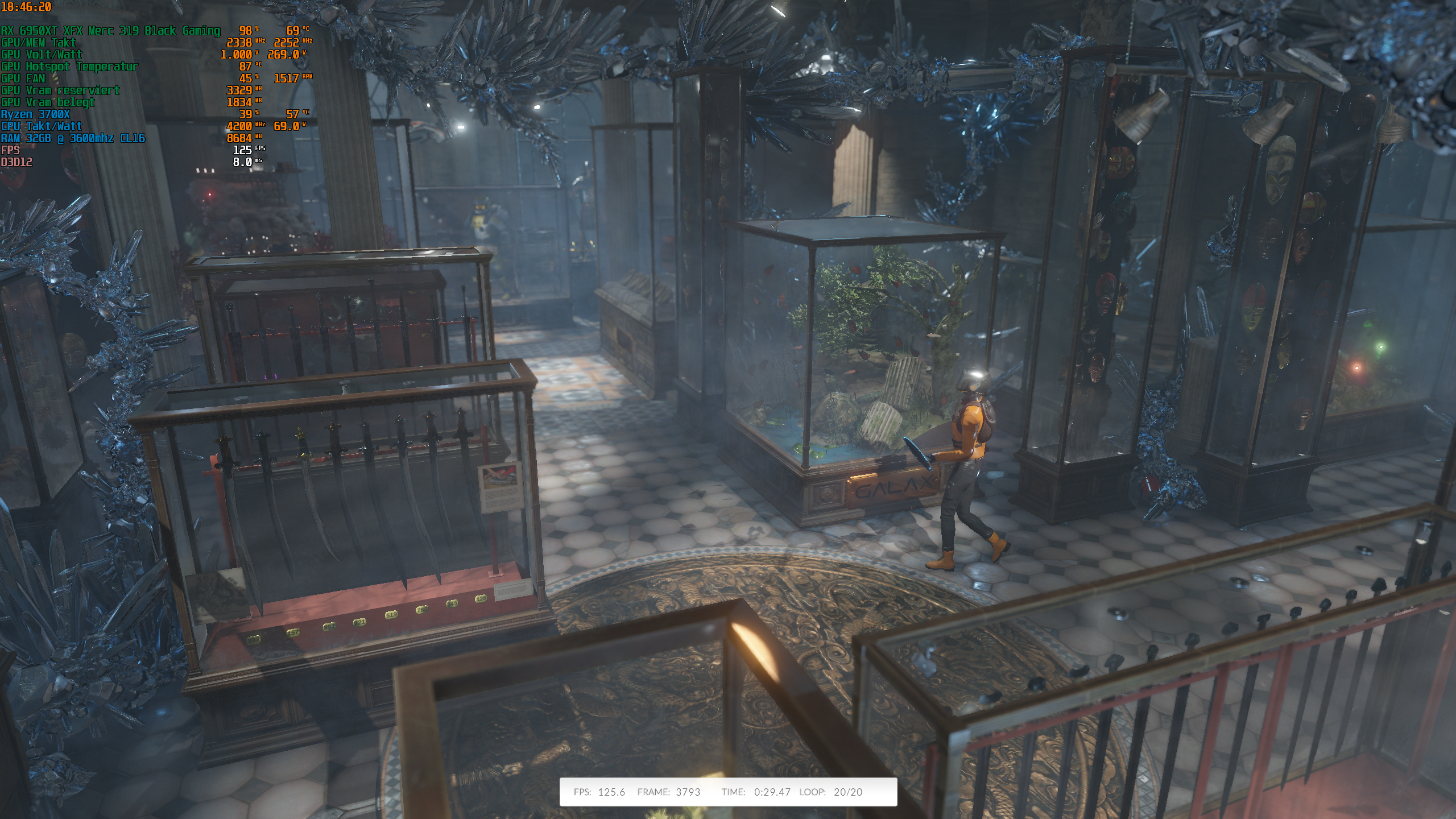

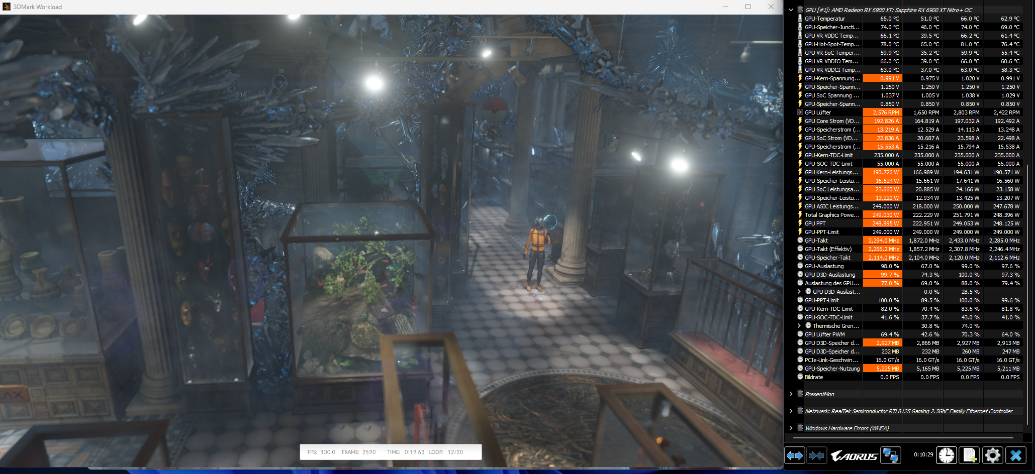

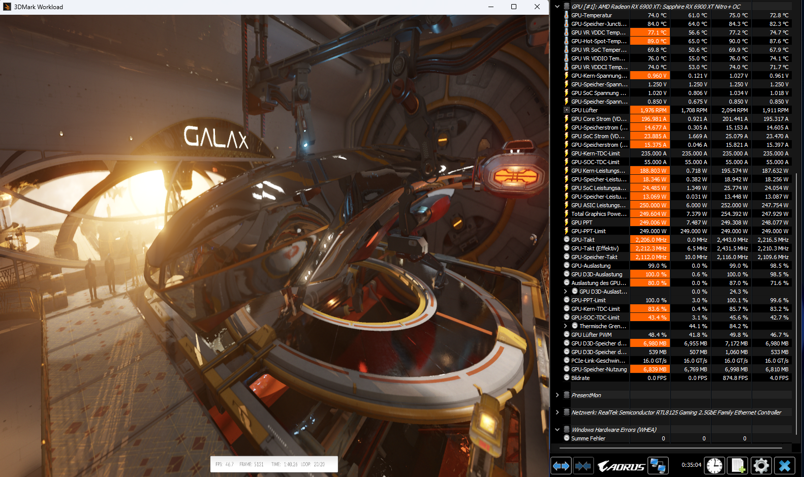

Ich habe mal der Karte heute auch nochmal auf den Zahn gefühlt und 2x 3dmark Stresstest durchlaufen lassen.
Beim 2.ten Durchlauf mal die vorgegebene Lüfterkurve vom Wattmann eingeschaltet. Puh 😅 ist schon ein Unterschied 2400 RPM vs. 1500 RPM aber die Temps finde ich ganz gut für 22 Grad Zimmertemperatur und im geschlossenen O11 oder was meint ihr?
Hier mal im 2 ten Lauf mit vorgewärmter Karte nach 10 Minuten. TS ergab 21110 Points vor dem 1.sten Lauf und davor eine kurze Runde CP.

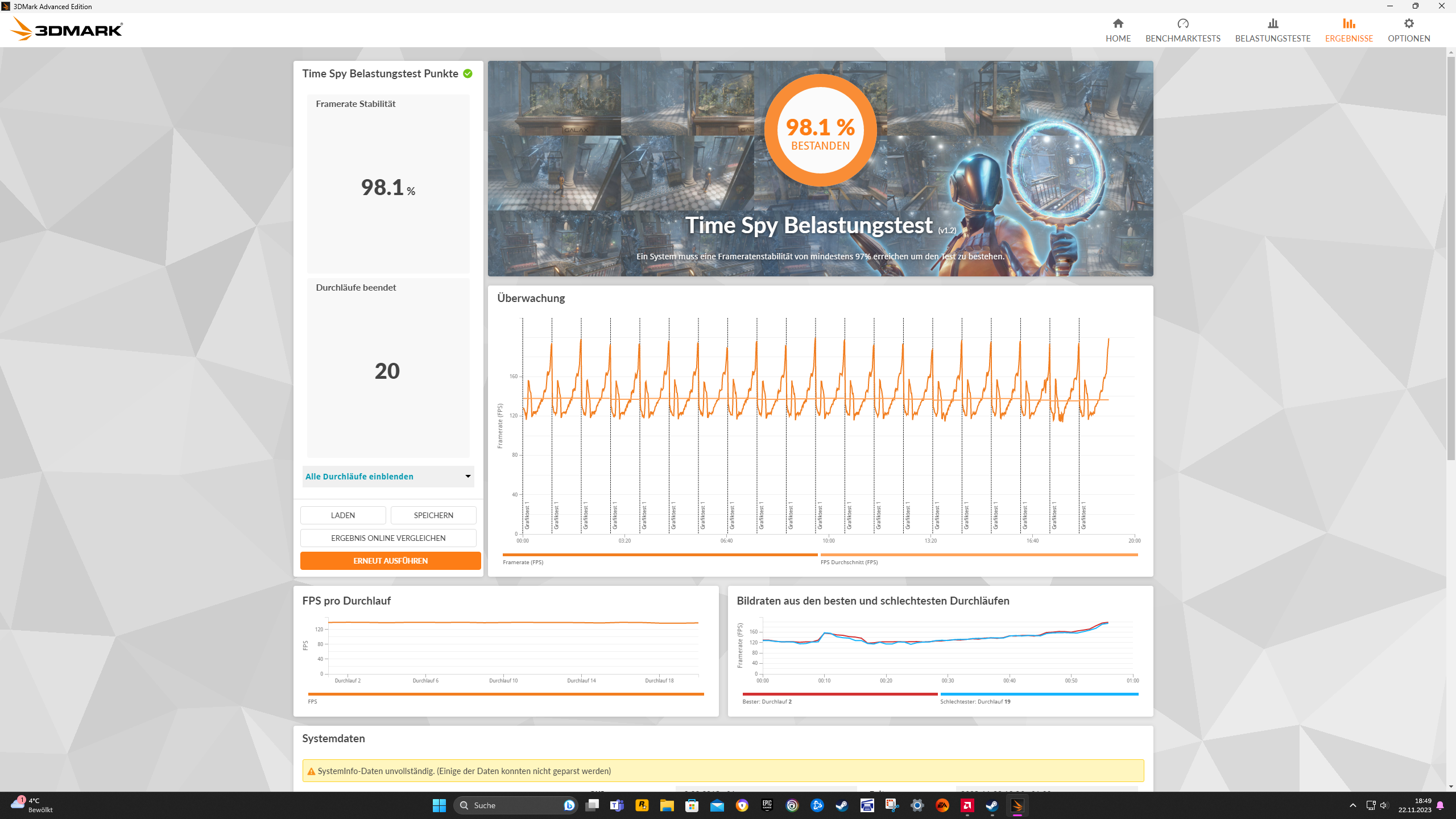

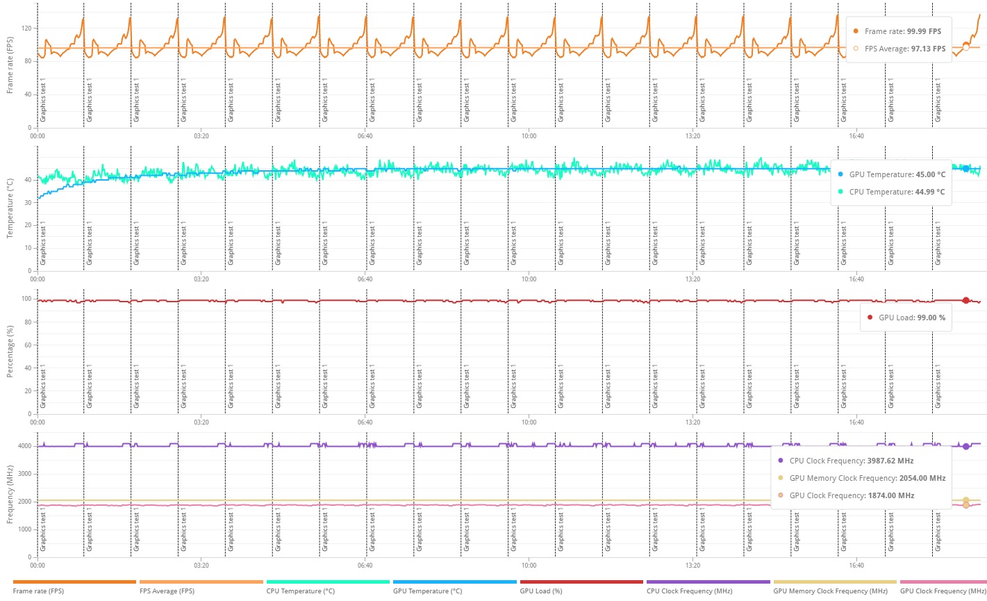

Haste den Stabilitätstest a' 20 Loops vom Timespy getestet oder einfach nur 2x den Timespy durchlaufen lassen?
Hab den Stabilitätstest komplett durch und den Screen beim 12 Loop gemacht und HWinfo nach dem 1sten Loop gestartet.
Reaktionen: Evgasüchtiger
Okay 👍 Ich werde die Tage auch mal testen was HW Info so ausspuckt
so habe mal 2 mal 20 Loops hintereinander durchlaufen lassen. Hier mal meine Temps.....Der Screenshot im Timespy war im 40sten Loop. Geht in Ordnung finde ich :) Die 88 Grad Hotspot waren anscheinend nur Peaks. Schwankte eigentlich immer zwischen 82 und 85 Grad. Gehäuseluffis laufen auf 600rpm

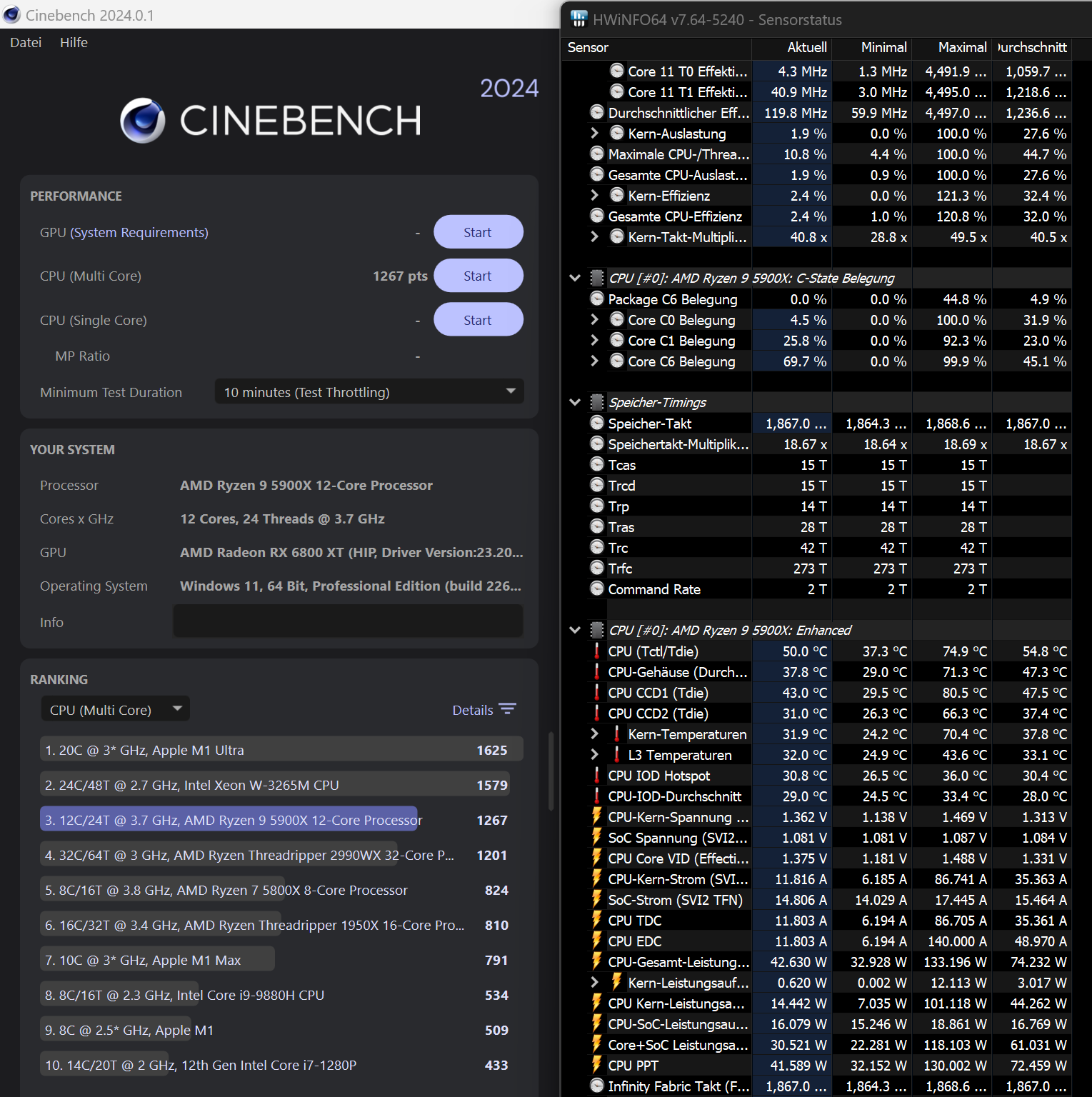

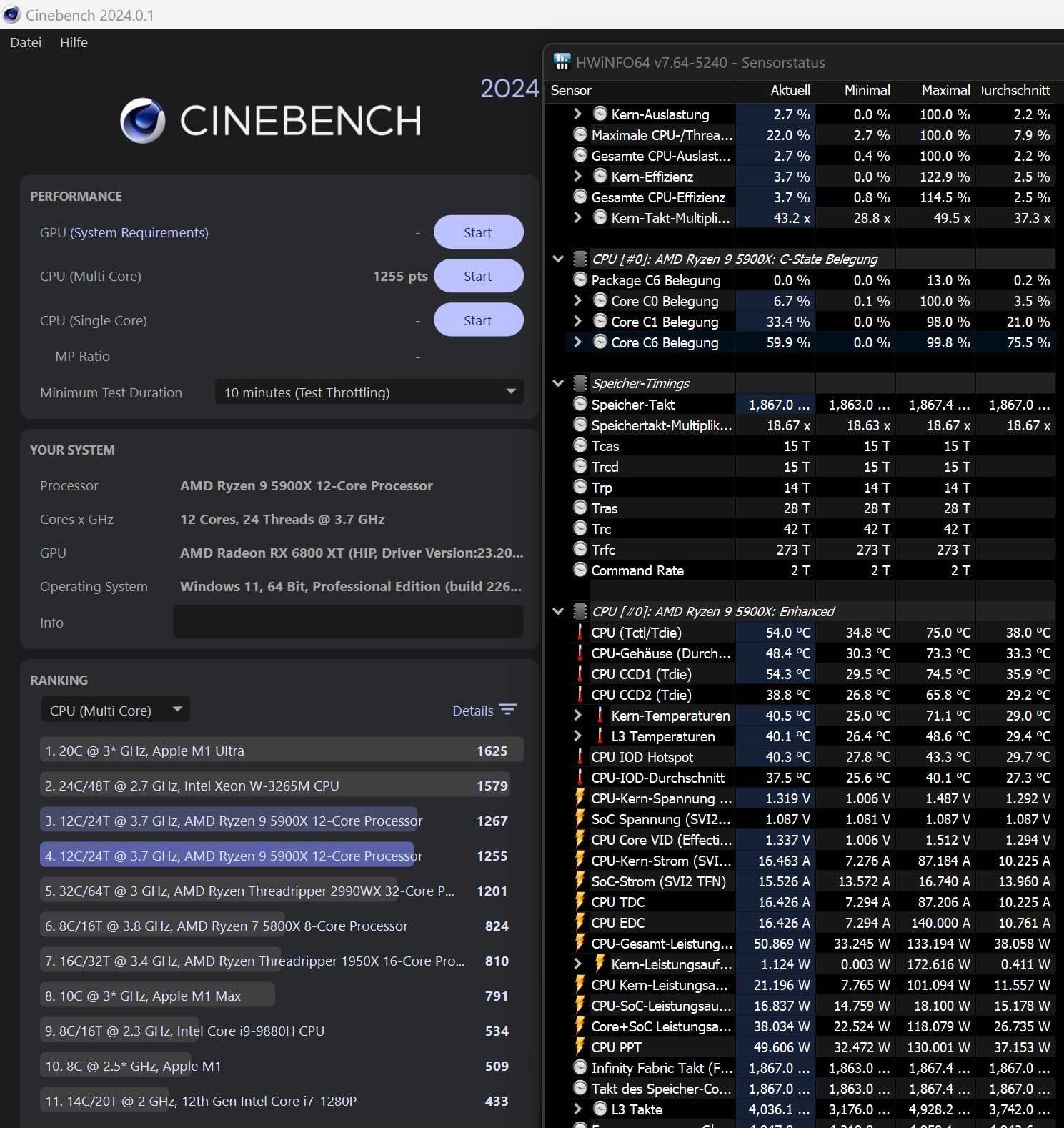

Ich werde heute Abend mal die Alphacool Apex 17W/mK auf meiner CPU 5900x klatschen und schauen wie die Wärme abfleitung ist.
Aktuel ist ja die mx4 drauf, werde mal ein Test machen mit der mx 4 denke ich werde mal cinebench 24 laufen lassen und dann.
Die Alphacool Apex drauf schmieren und dann den test nochmal machen mit abgekühltem pc um zu schauen, ob sie wirklich die Wärme so gut ableiten kann.

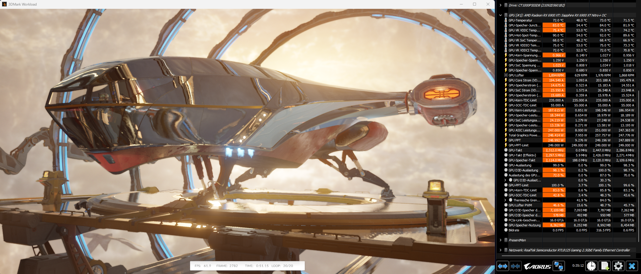

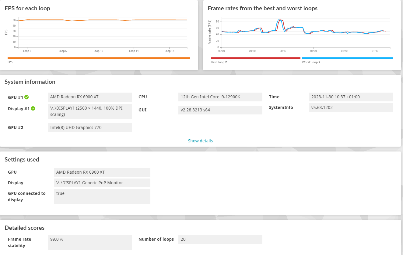

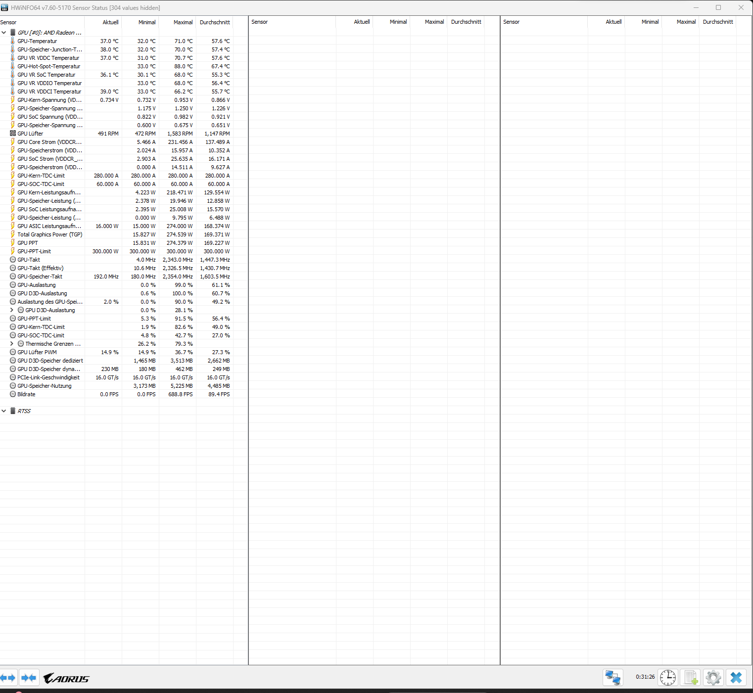

Heute mal Nachtest nachdem das Repaste paar Tage her ist und 23.11.1 vor kurzem aufgespielt wurde. Diesmal mit Port Royal Stresstest und automatischer Lüftersteuerung.
So Hab jetzt mal den Test gemacht, einmal mit MX4 & Alphacool Apex
gleiche Ziertemperatur 22C und die Lüfter am PC mit gleicher Einstellung.
Den Test habe ich direkt nach einen Kaltstart jeweils durchgeführt.
1. Bild MX 4 WLP
2 Bild mit der Alphacool Apex 17K

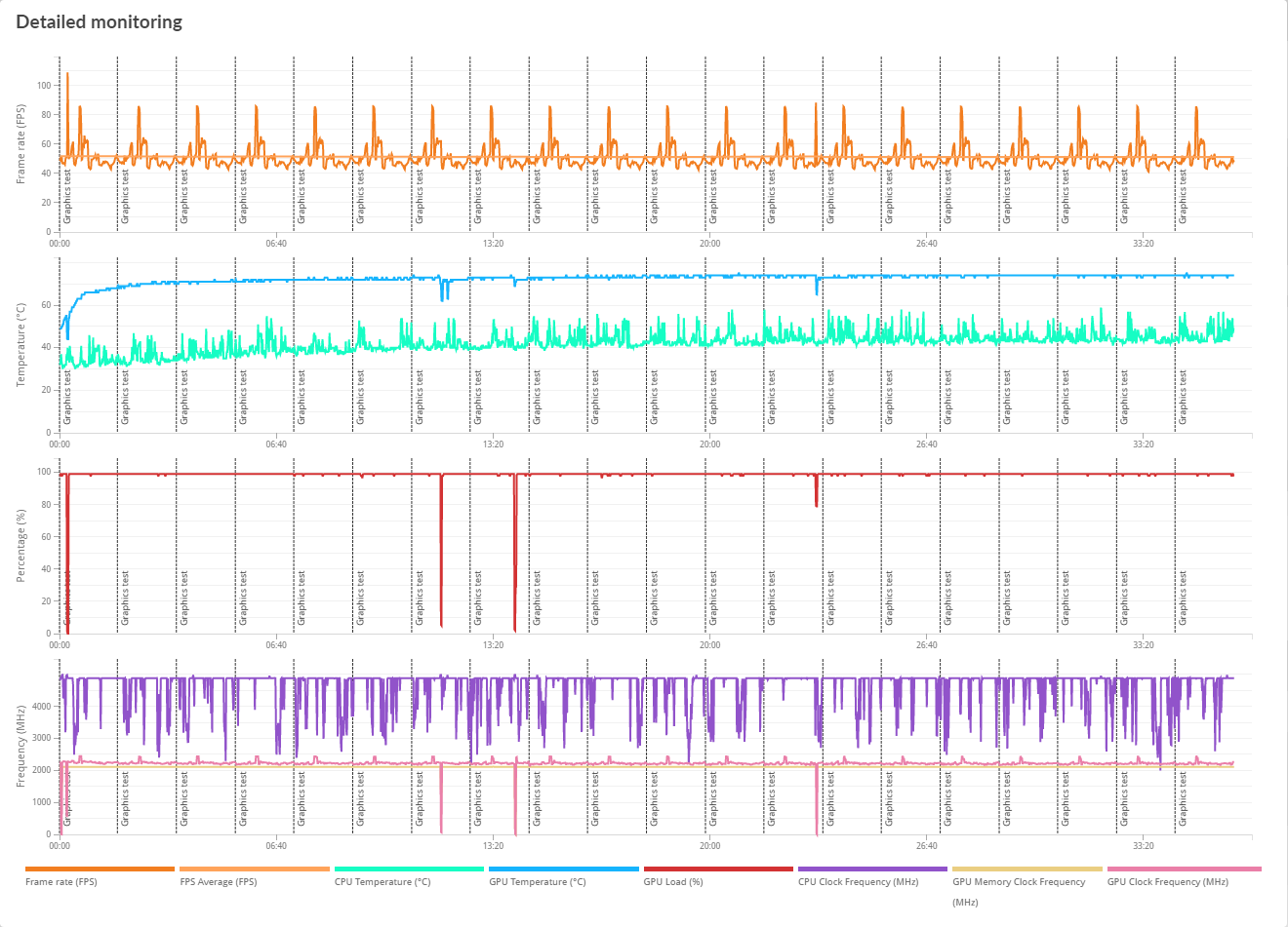

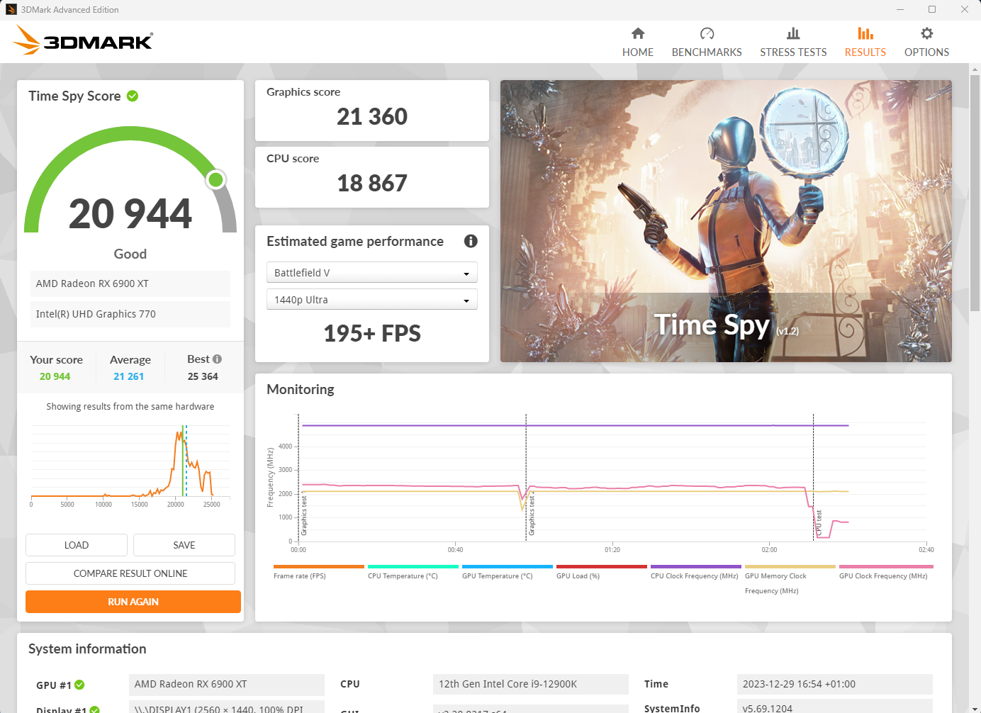

Heute mal dem 23.12.1 auf den Zahn gefühlt. Wie bisher bei 249 PPT konnte ich den durchschnittllichen Takt um gut 60Mhz anheben und die Lüfterdrehzahl etwas noch verringern. TS Wert scheint auch ok. Wie immer ungeschönte Werte im Brutkasten mit vorgewärmter Karte :D.
