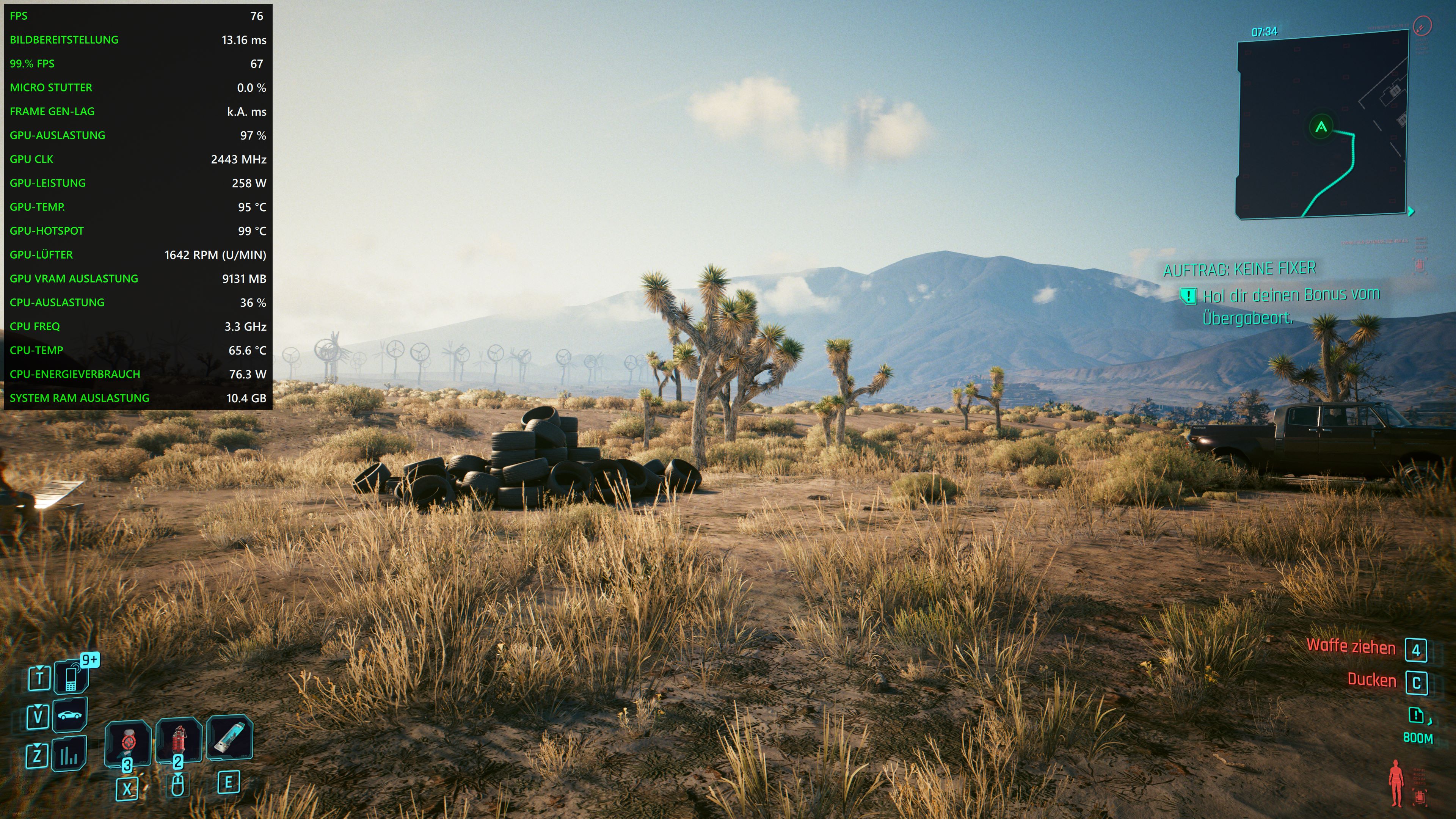

Mhh komisch, habe noch mal ein downgrade gemacht.
Kern ist selbe temp wie Hotspot.
Sehr merkwürdig das ganze.
Ob das ganze ein Auslese Fehler ist 🤔
bei 300W ?
Wie hoch sind denn beide Werte, ... nicht das Dein repasten futsch ist und die GPU-Temp. höher als normal.
(kann passieren, wenn eine Kante nicht mehr ordentlich dick mit WLP bedeckt ist)
hoffe nicht, dass ich sie wieder aufschrauben muss 😒
Hast Du noch ganz alte Bilder, wo die Graka neu war z.Vgl. ?
GPU-Edge 85°C ist vllt. ein paar °C höher als NEU. (und 228W ist ja wenig, was soll da bei 300W sein)

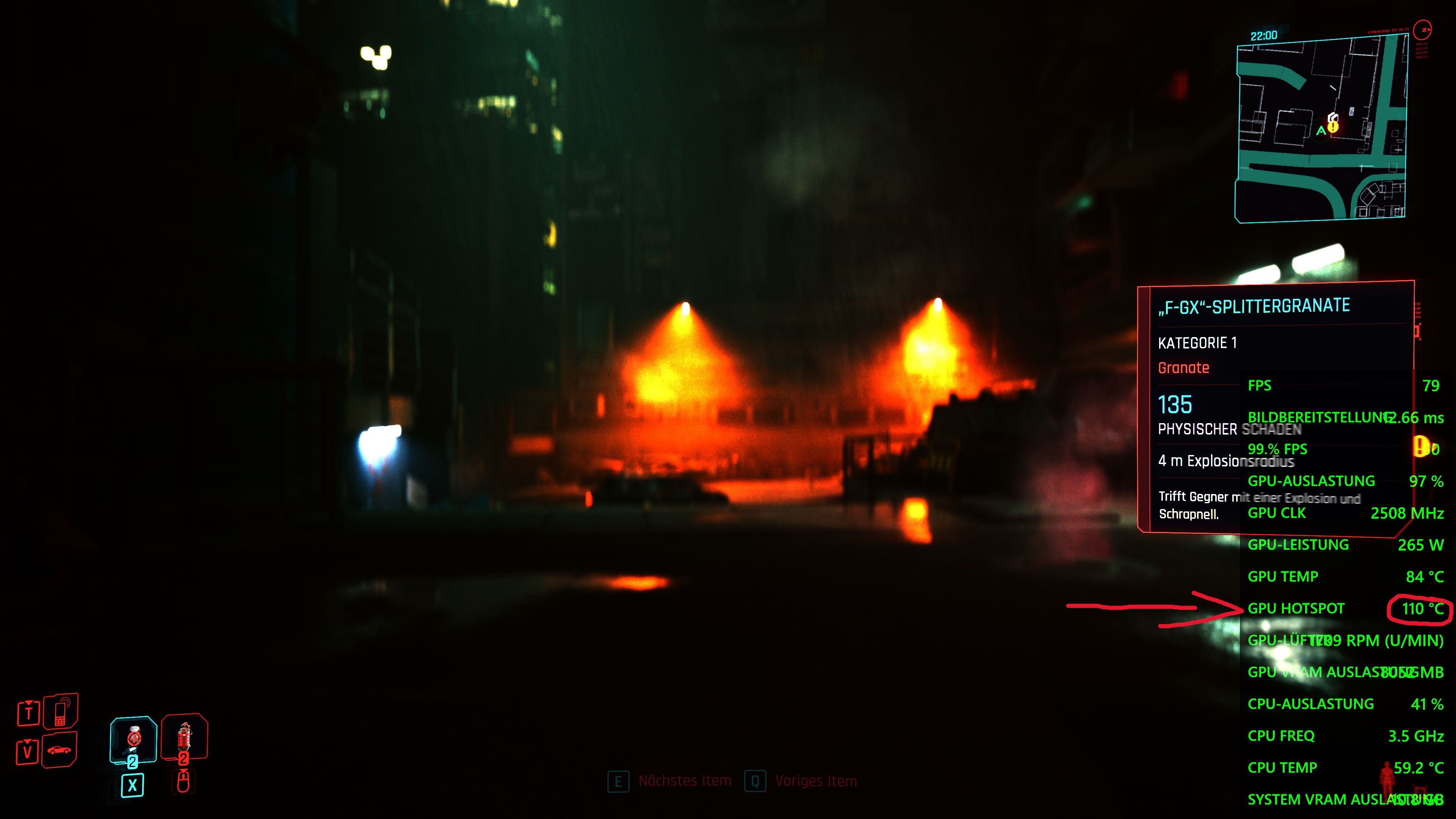

Ist Das jetzt aktuell oder ein Bild von früher?
bei 110°C Hotspot sollte der Lüfter eigentlich nicht mit 1700rpm rumbummeln sondern voll aufdrehen
vor dem Tausch der WLP und thermal putty

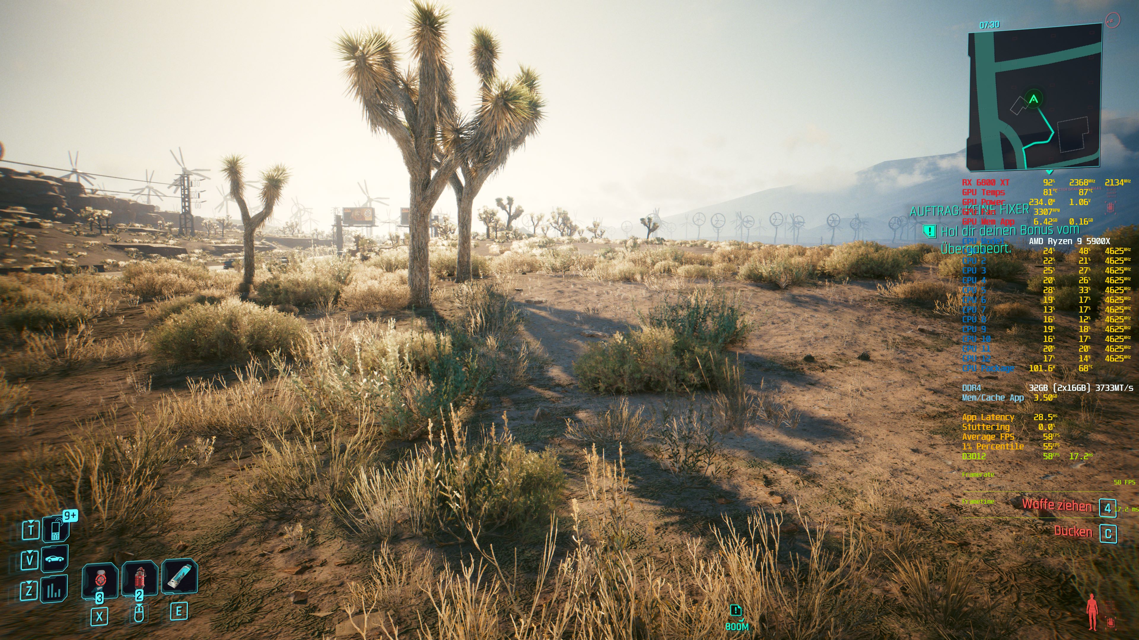

muss wohl wieder aufschrauben der WLP Tausch war am 19. 11.2023

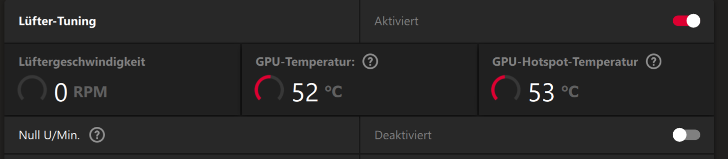

gleiche Temps, echt merkwürdig
auf dem Desktop ist der ganze Chip auch bei mir fast gleich warm, Delta gering
Was ist denn an Fanstopp so geil?
nervt Dich nicht das Anspringen der Lüfter

mich stört 1700rpm bei 110°C Hotspot
Wer stellt Sowas ein und lässt die WLP im eigenen Saft brutzeln.
Sind die 1700rpm im MPT-Reiter "Fan" der Wert für Throttle?

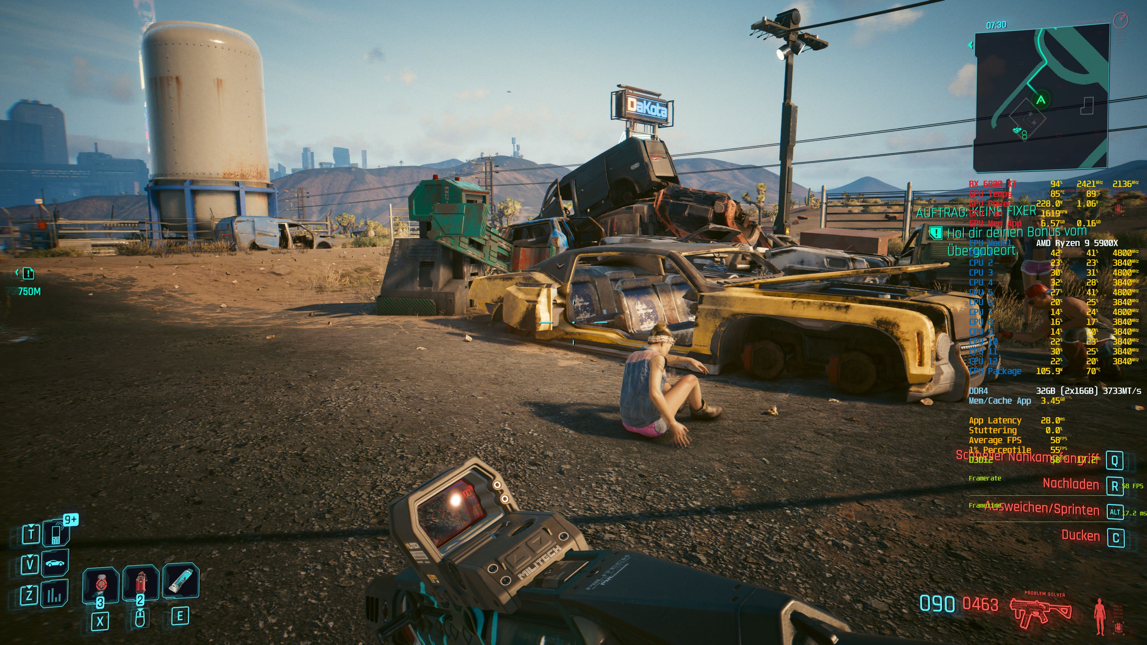

Lüfter laufen auf 3300 aber temps immer noch ziemlich gleich

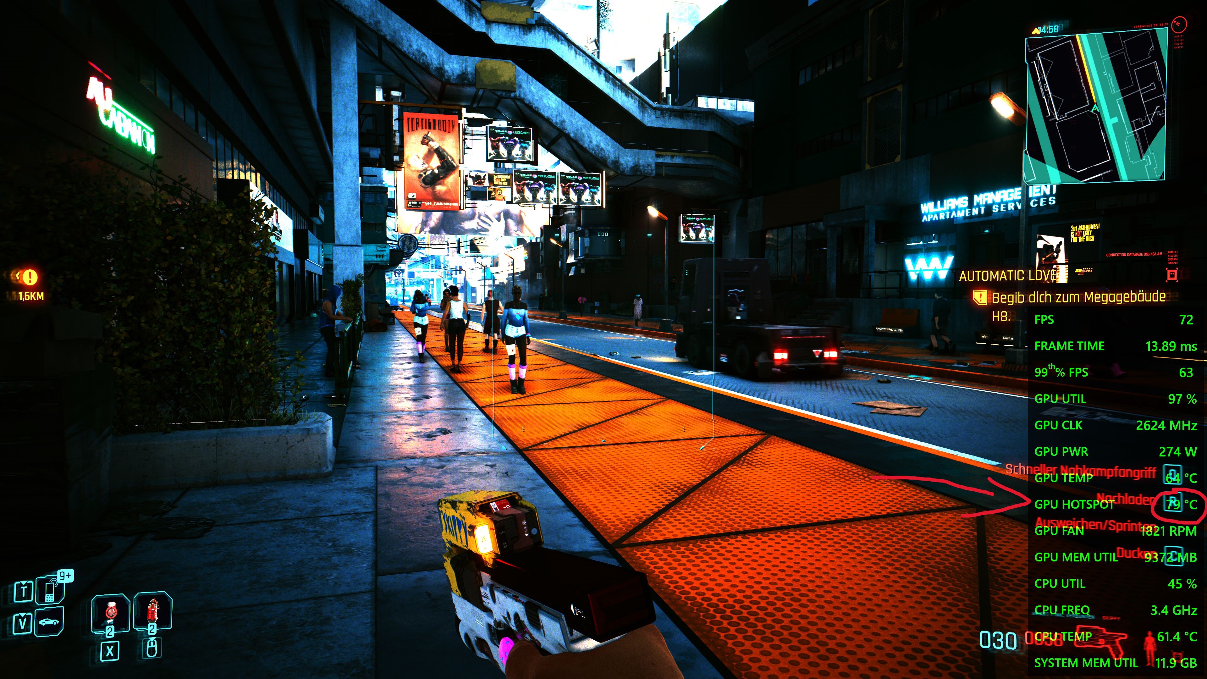

Drehen alle 3 Lüfter?
Für 215W ist 80°C Edge zu hoch.
Insgesamt kann man nicht zufrieden sein, ... keine Reserve für 286W.(die Nitro hat doch stock schon mehr W)
