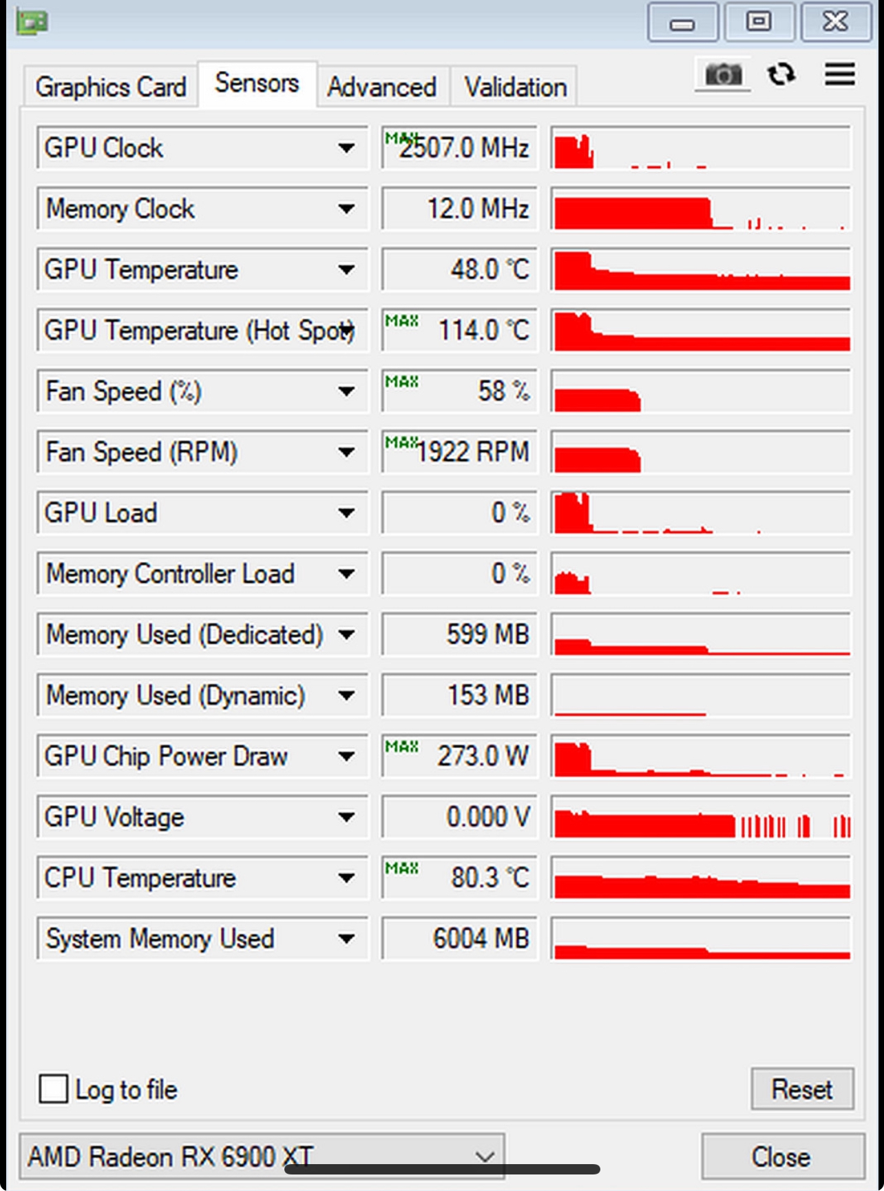

MSI-MATZE schrieb:
Lüfterkurve wurde nicht verstellt.
Hast du du die nicht verstellt oder hast du es überprüft? Bei meiner Asrock RX 6900 XT ist die Maximale Drehzahl bei ein neues Spiel (neu Installation) oder aber auch bei ein Update bei 58% eingestellt, warum auch immer….
Das war auch der Grund bei mir, warum mein Temperaturen fast gleich waren, nur lagen die bei 114 Grad. Hier im Bild ist nur der Max Temperatur angezeigt, in der AMD Übersicht war es die Normale Temperatur.
Generell war das der Grund mich mit UV zu beschäftigen und das Spiel war Crysis Remastered.

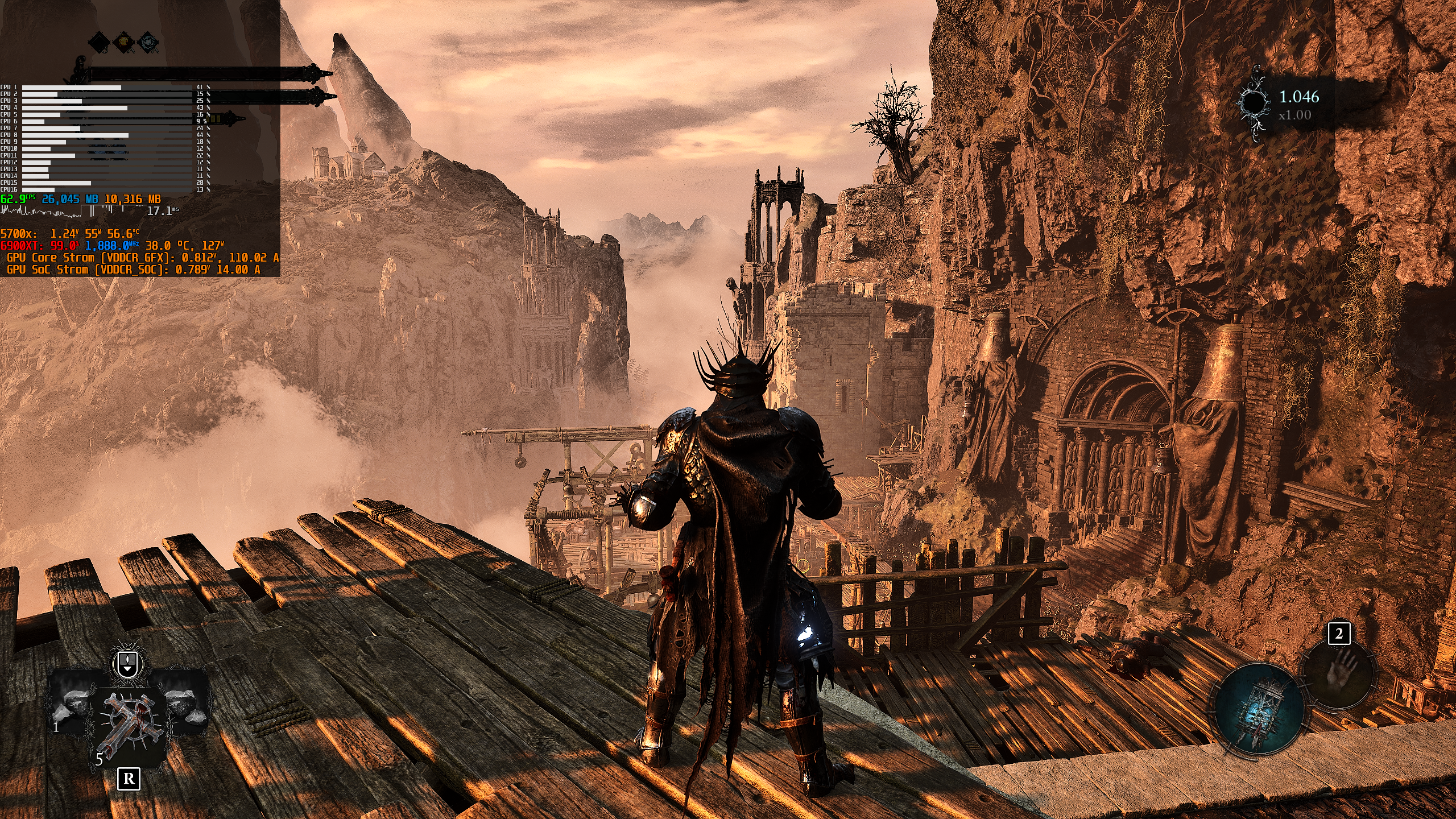

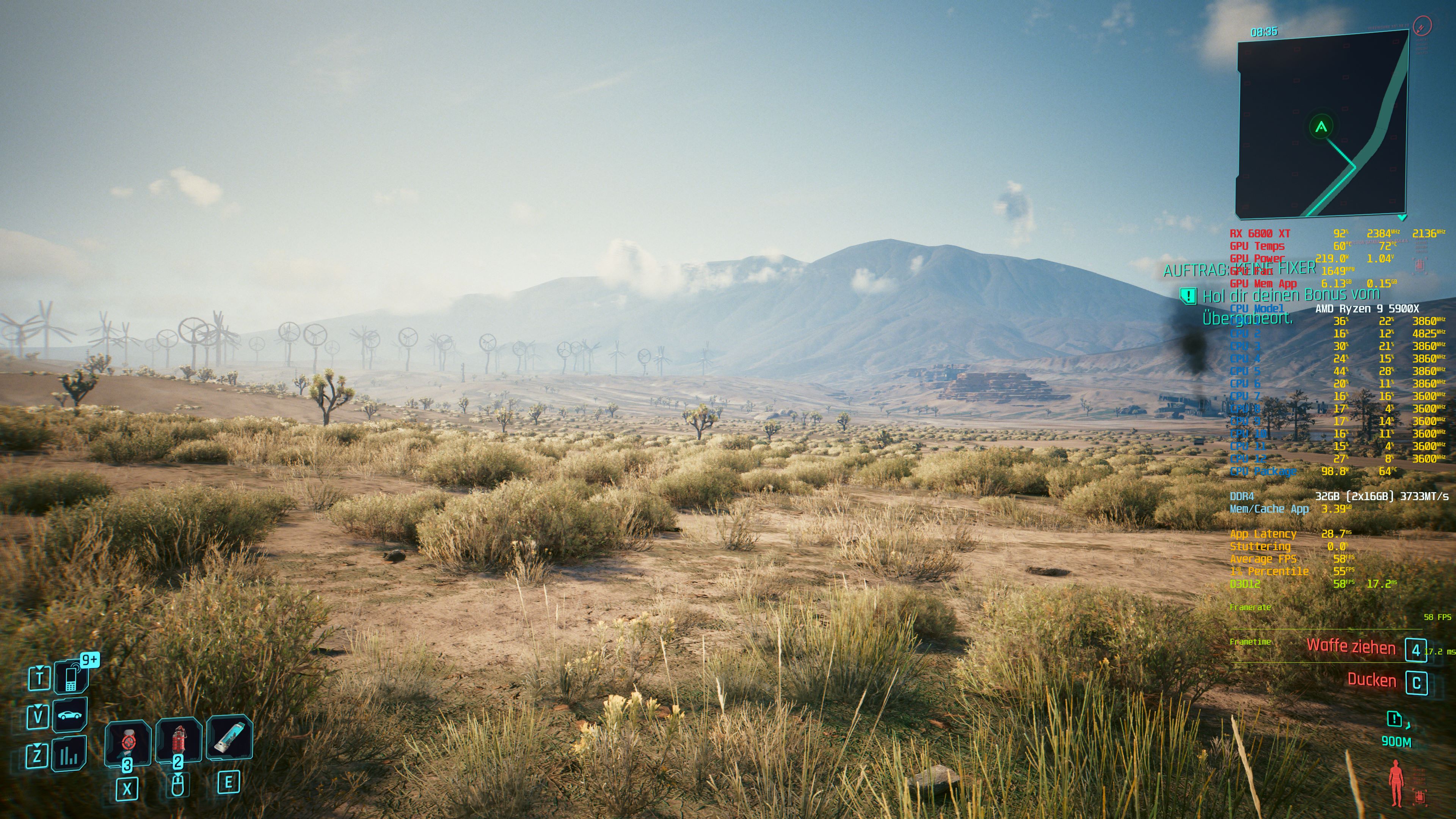

Lange Rede kurzer sinn, den Sonntag gleich genutzt Graka ausgebaut geöffnet, gereinigt und neue WLP drauf.
Jetzt schaut es wieder Supi aus. ( für die nächsten 5 Monate )

Also die Lehre von der Geschichte, lieber mal 100-200rpm mehr und ein paar Watt weniger und Fps-Limit.
Dann hats die WLP auch leichter.
Und möglichst keinen Fanstopp nutzen, weil sonst am Anfang die Temp. zu sehr hochgeht.

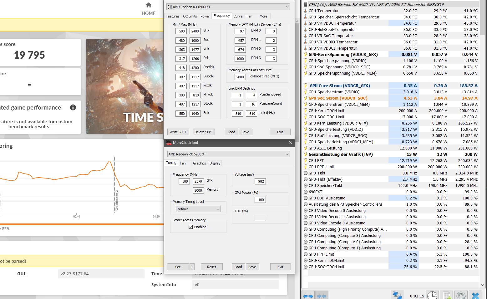

Treibe doch ganze zeit UV, lass sie nicht höher als 220 Watt in MPT auf 240 Watt begrenzt.
gut mit den Lüftern, ich mags halt auch leise 😊
Meine Lü. laufen permanent, dadurch gibts kein störendes on/off, was bei manchen Grakas "aufheult".
Im MPT kann man im Reiter Fan auf 12% PWM runtergehen.
Im Treiberpaneel den Anfangspunkt 12%PWM für ne Temp. wählen, die ein mue über der tatsächlichen Temp.
auf dem Desktop liegt, wodurch der Lü. auf seine minimalste Drehzahl geht.
(je nach Hersteller kann die Temp Hotspot oder Edge sein, welche für die Lü.Steuerung genutzt wird)

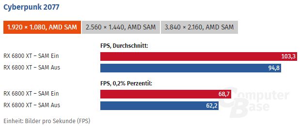

Nein, aus Versehen. Aber ich denke, damit der SAM greift, müsste der Vram erstmal volllaufen, was bei mir mit 16 GB und 2K kaum passieren wird.
Machs mal spassenshalber an, ... im Treiberpaneel müsste man sehen obs auch tatsächlich=ON ist.
Eigentlich sind die TS-Scores mit SAM besser.
Auch solche Games wie CP2077 profitieren i.d.R. in kleineren Resis davon.
Das stimmt so nicht!
SAM hat nichts mit dem überlaufen vom VRAM zu tun.
SAM ist eine Art andere Partezionierung vom VRAM der schneller funktioniert.
Es bringt daher immer etwas, ob positiv oder negativ.

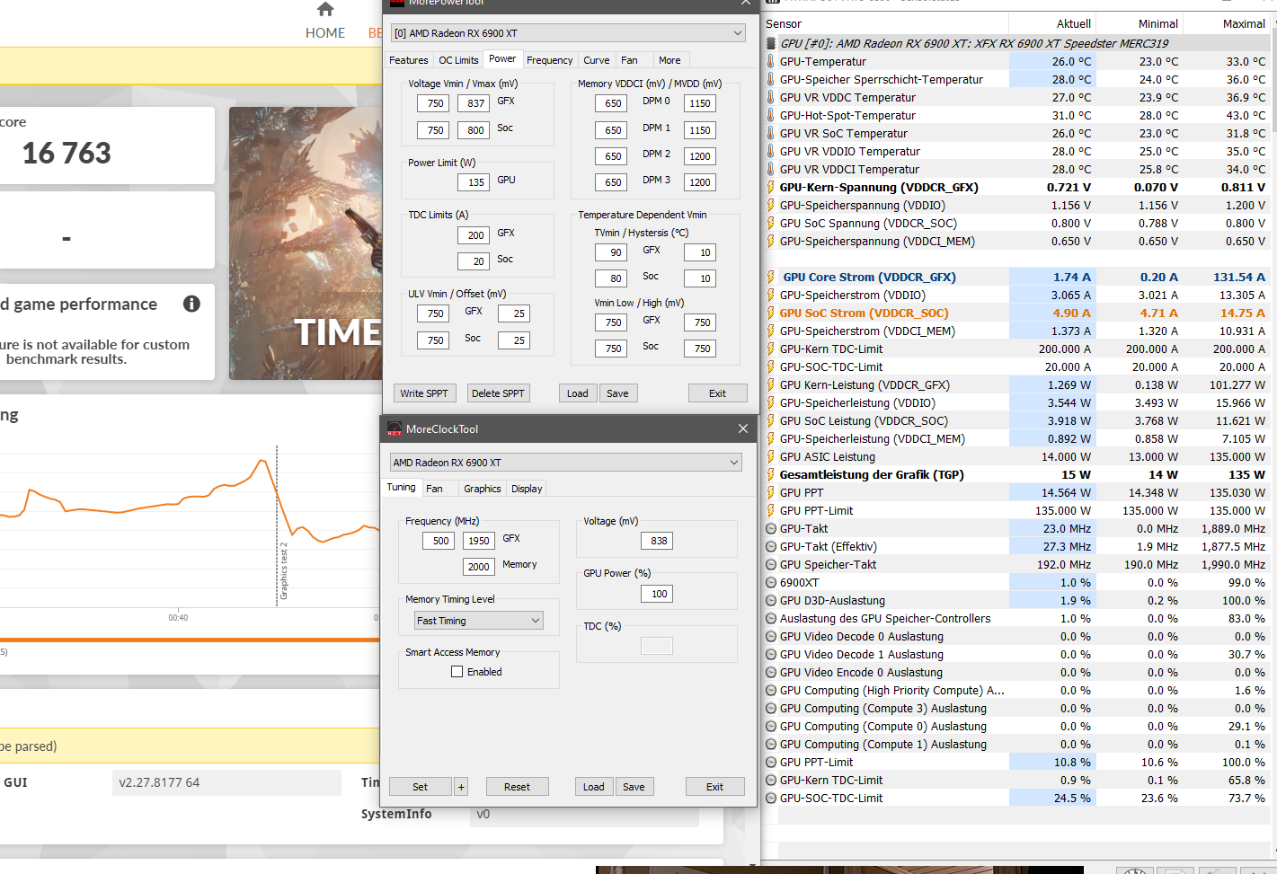

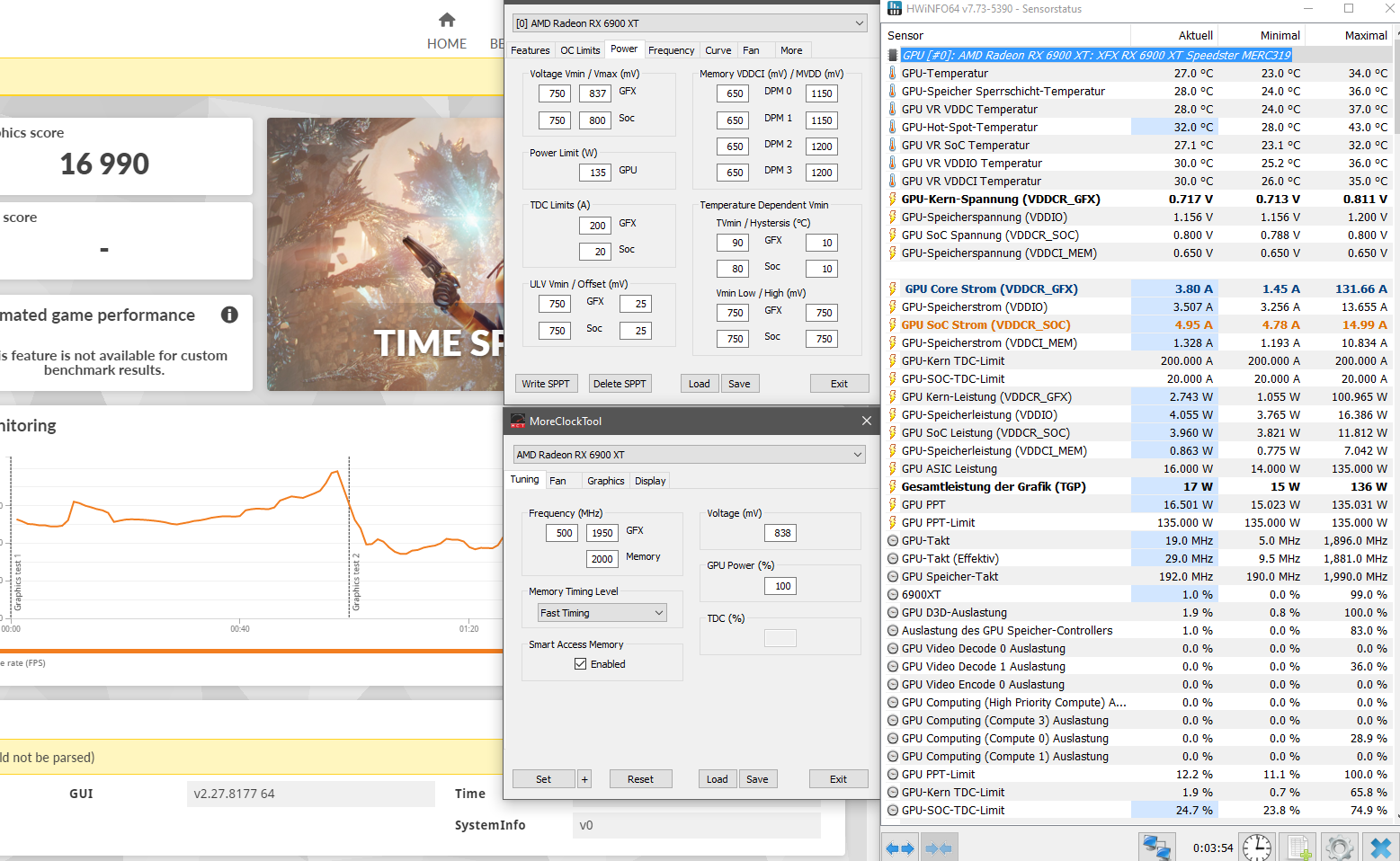

Bisher habe jedenfalls keine nennenswerte Leistungssteigerung bemerkt. Paar Punkte mehr hat es tatsächlich gebracht. Ab dann skaliert die GK recht schlecht und je weiter, desto schlimmer, weil unproportional mehr Spannung benötigt wird.
200 W
