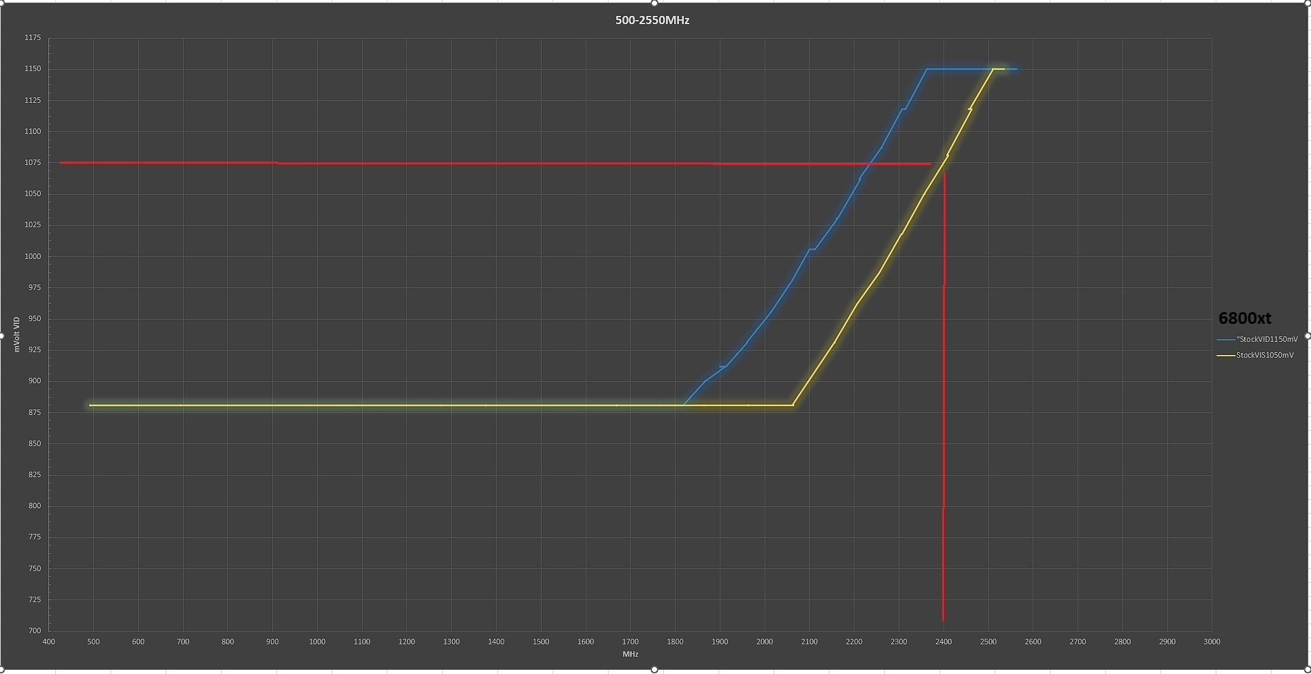

Bisher habe jedenfalls keine nennenswerte Leistungssteigerung bemerkt. Paar Punkte mehr hat es tatsächlich gebracht. Ab dann skaliert die GK recht schlecht und je weiter, desto schlimmer, weil ...
versuch mal den Vramtakt ein bisschen anzuziehen, ... Du hast zwar extrem UVtet, aber falls Schnelles Timing
und so ca. 2050...2060MHz gehen würden, skalierts auch noch besser
Erst wenn das o.g. stabil ist, hinterher noch etwas Offset probieren.
I.d.R. können die 6900er so ca. 50mV Offset vertragen.
d.h. z.Bsp. im niedrigen Setting
MPT=837mV und MCT= 787mV ..., falls instabil 790, 793, 796mV probieren
(ist etwas mühselig, geht aber nur schrittweise zu testen)

50-60 Mhz zu 2000 sind 3 %. MPT hat schon 850 mV. Aber was genau soll Offset bringen? Mühselig ist bloss umständlich, aber sinnbehaftet muss es doch schon sein? Hatten wir´das denn nicht schon mal?
Probiers halt einfach mal aus.
Andere@Air sind damit zufrieden und schonen Ihre Ohren+WLP.(im Hochsommer)
Mit Fps-Limit wird der Unterschied vllt. noch hörbarer, ... ob eff.811mV oder 750mV anliegen.

Das galt den Offset der GPU Kernspannung. Du willst ja ständig Offset gesetzt haben und ich will nur wissen warum?
Du kennst doch die Messungen, wie die Volt-MHz-Kurve aussieht.
Selbst, wenns ganz Unten vllt. nicht mehr soviel bringt, würde ichs testen und nicht voreilig abwinken.

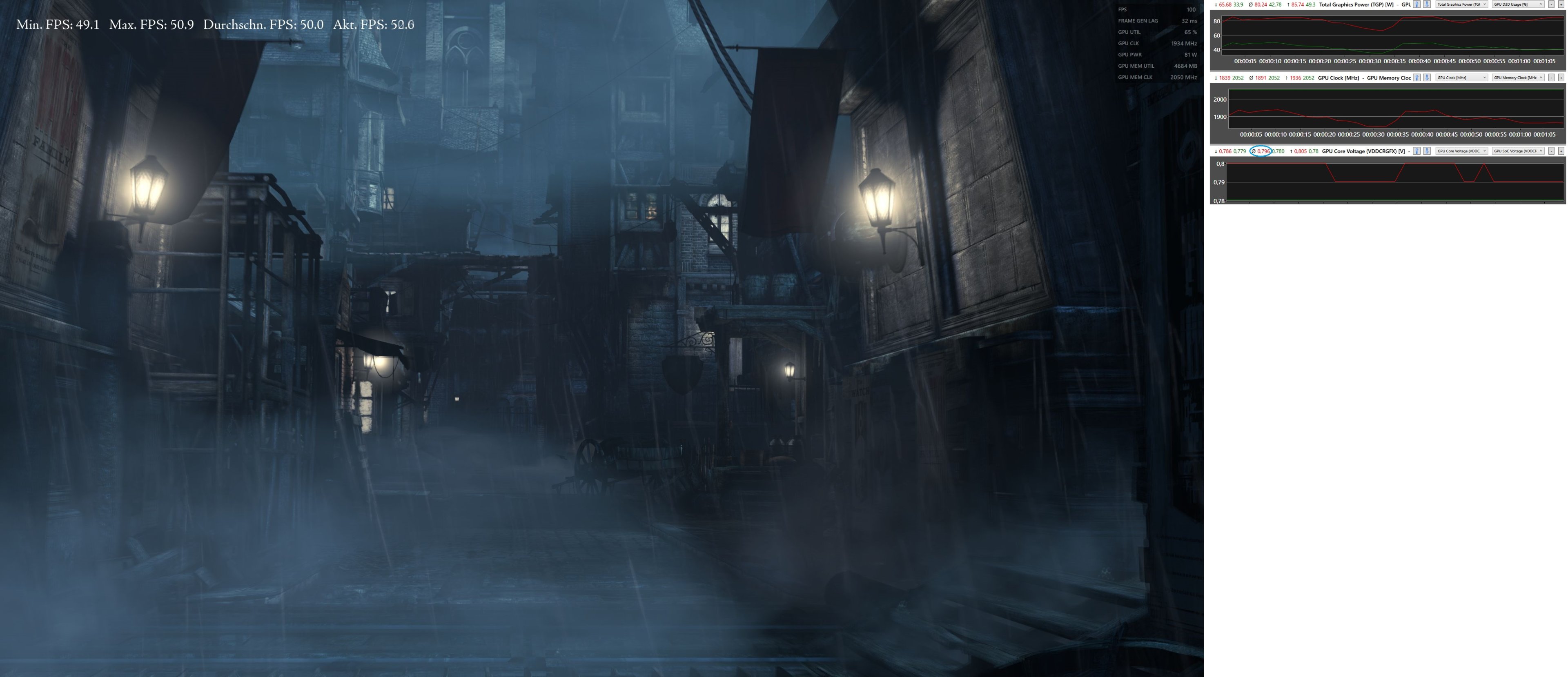

Wenn ich noch mehr sparen will, setze ich bei 50fps ein Limit in RTSS und aktiviere AFMF für sichtbare 100fps.
Kann sein das AFMF die MHz+V ein mue hochtreibt, aber bin trotzdem noch unter avg.800mV.(in 1800p@4k-Moni)

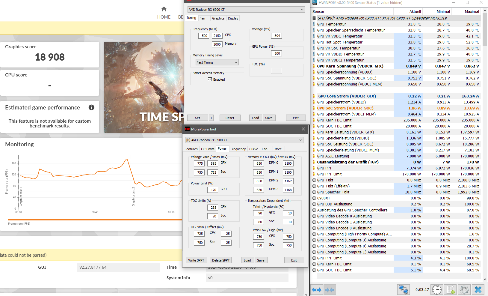

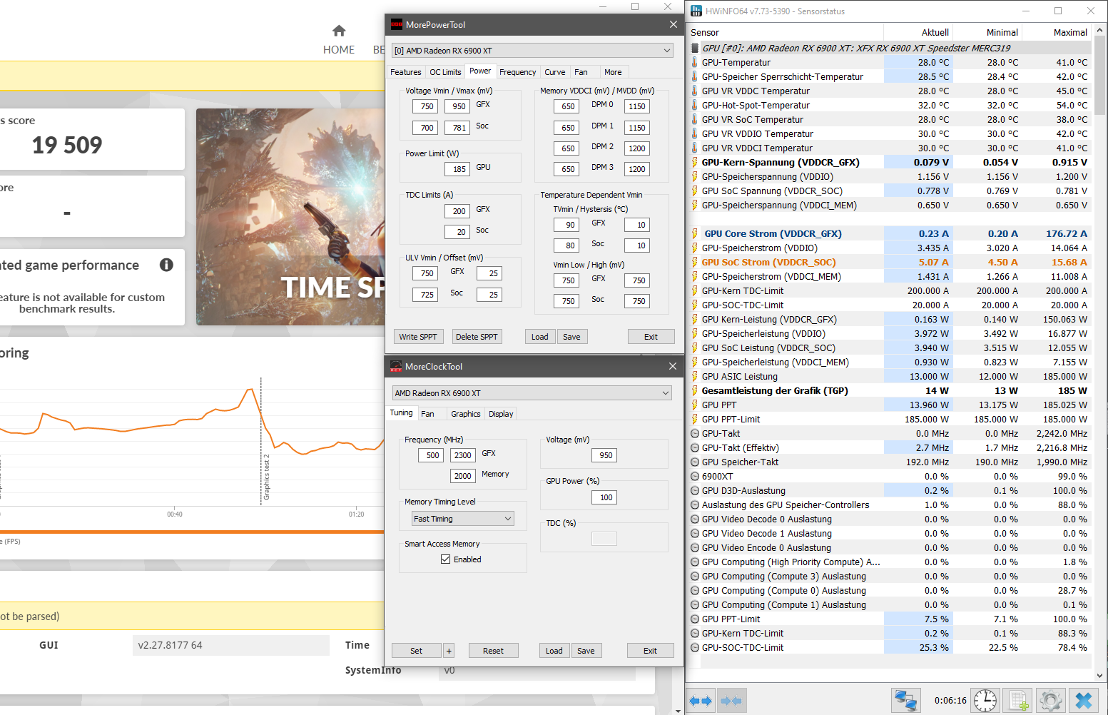

19.500 bei Time Spy mit 185 W:
Oder 18.900 bei 170 W:

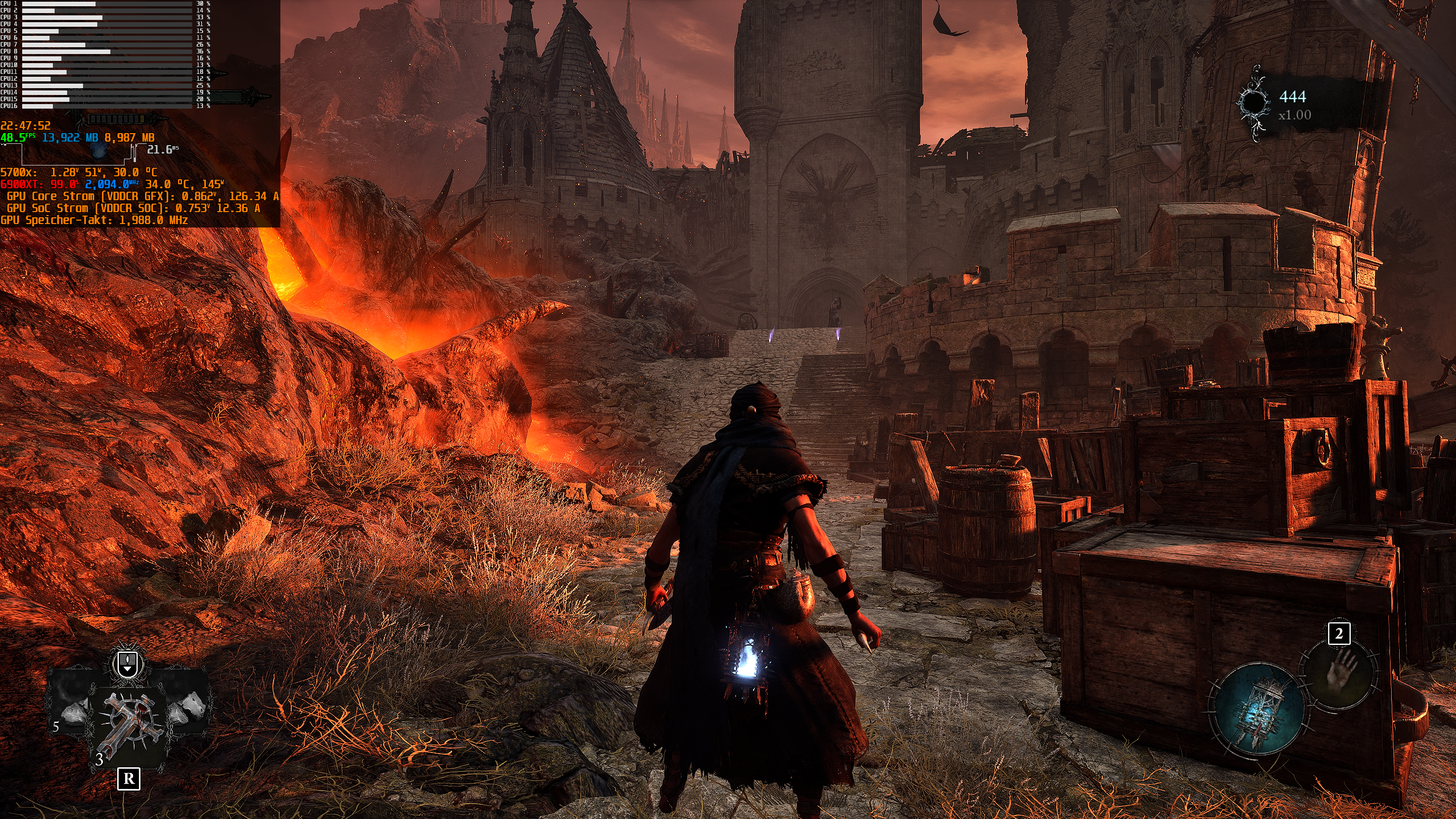

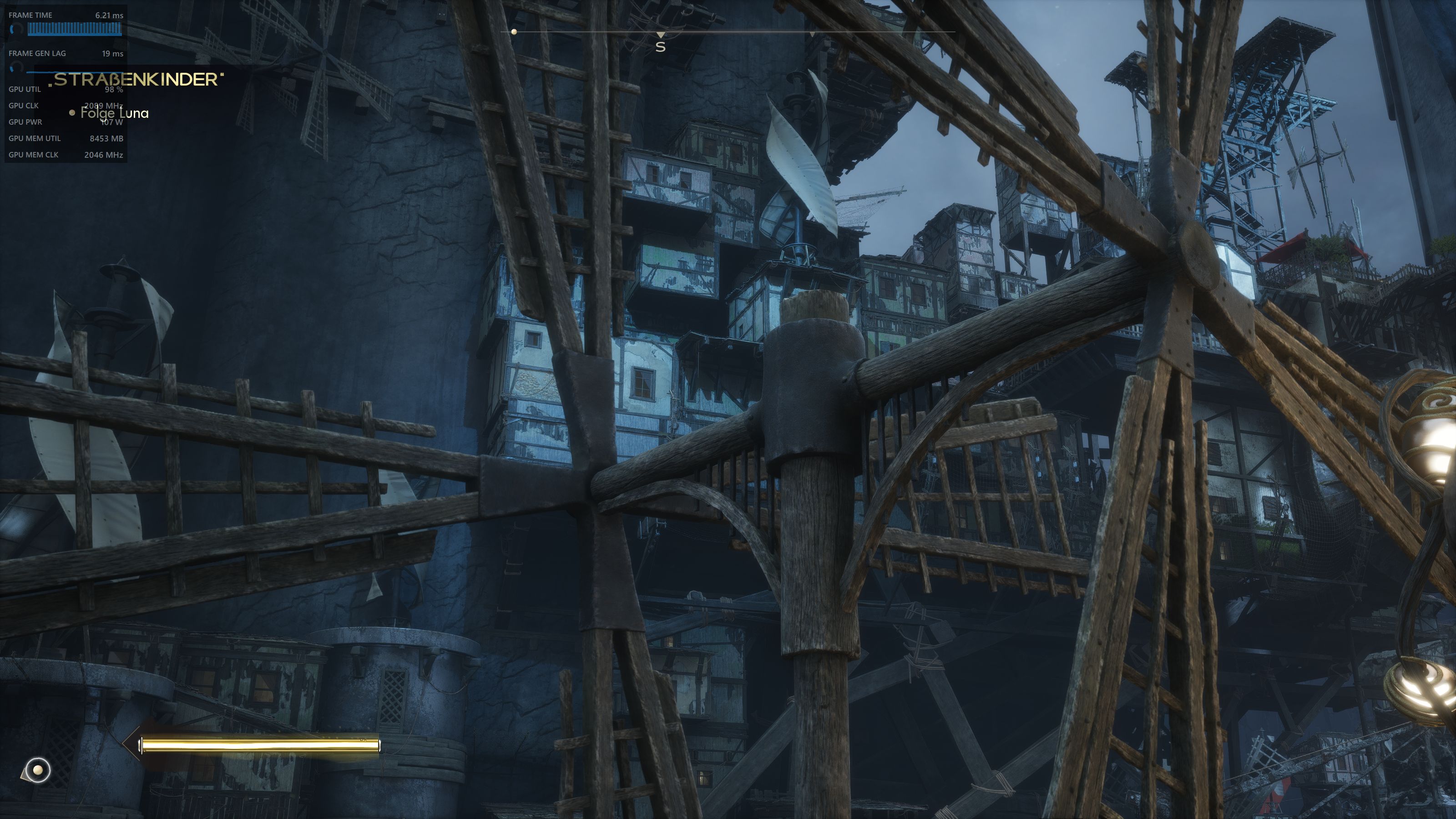

Ich merke, dass TS die GK deutlich mehr belastet als es in den Spielen tatsächlich der Fall ist. Das ist "Lords of the Fallen" mit UE5. In 2K nativ, alles auf Maximum bei 145 W. Da ist für die Stabilität nur eine ausreichend hohe Spannung notwendig.

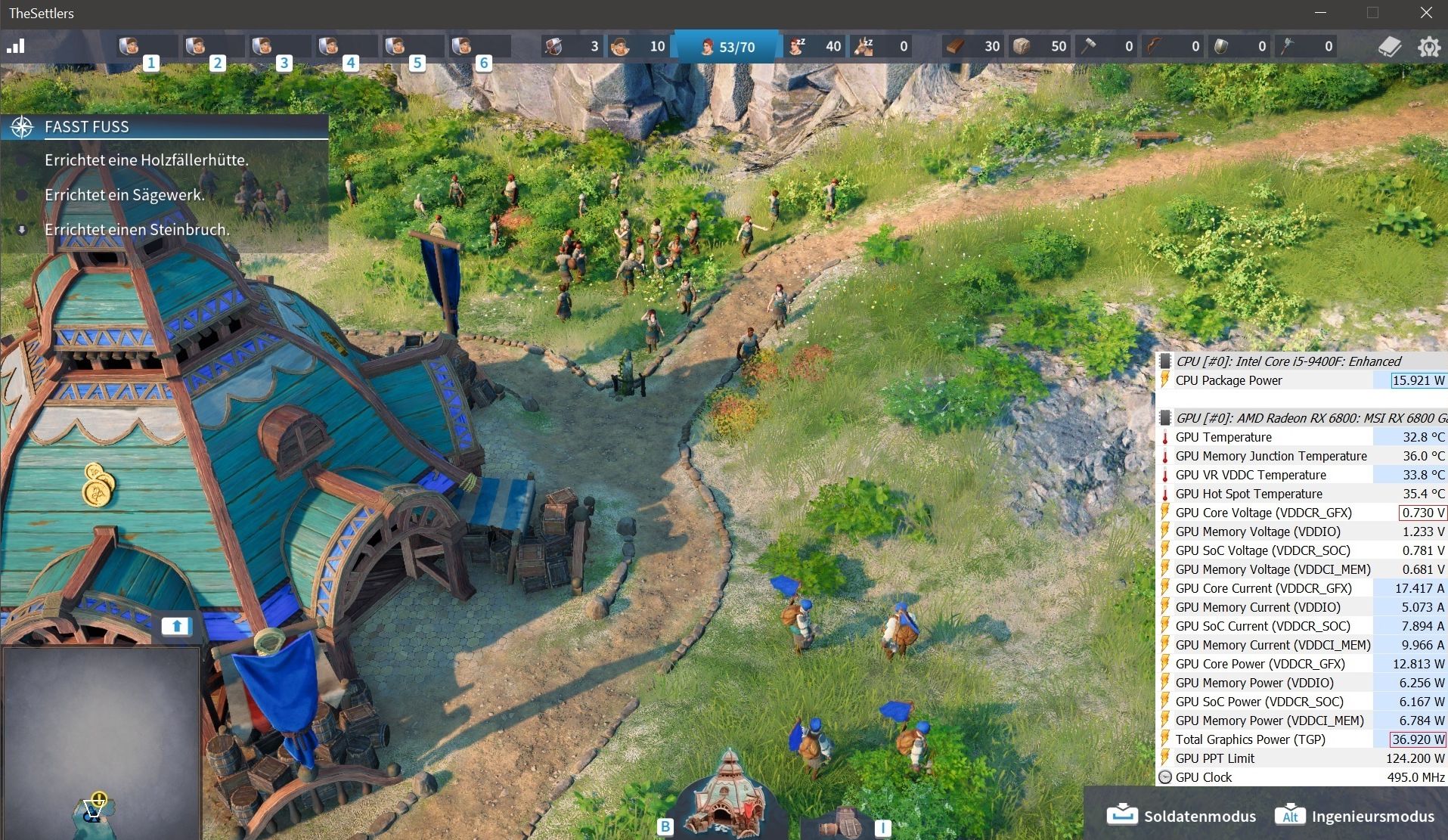

NewAllies lässt sich auch gut in 1080p spielen. (Bildqualität reicht)
(chill 57fps am 4k-60Hz-Moni)
Die CPU+GPU-Last ist wirklich niedrig, ... selbst im Hochsommer für längere Sessions erträglich.
(die GPU geht brav auf minGFX runter, = ideal)

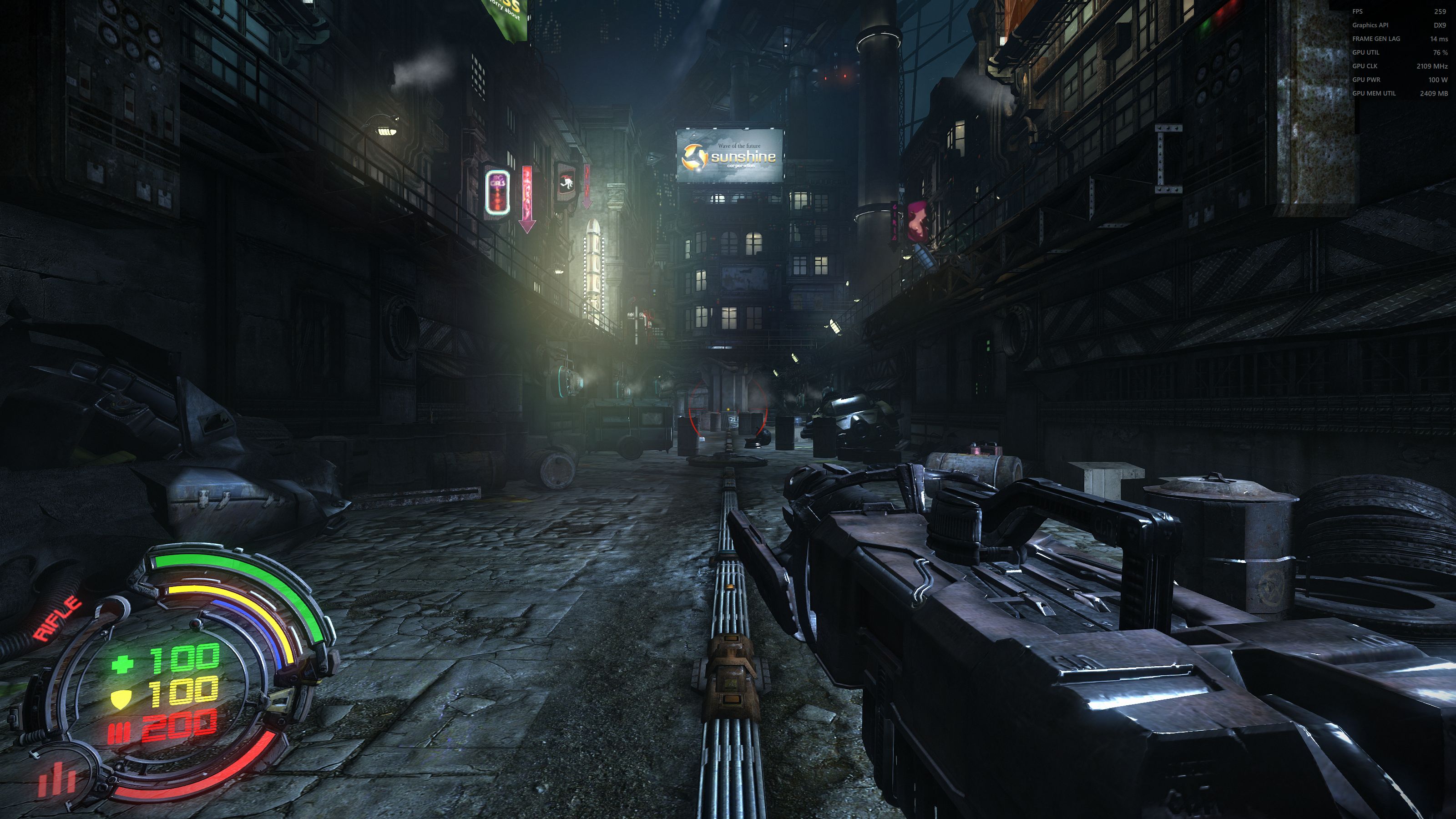

Wenn Ihr mal ordentlich Fps haben wollt, auf Steam die Hardreset-Demo ausprobieren.
da bin ich in 1800p@AFMF schon bei 250fps mit meiner kleinen CPU

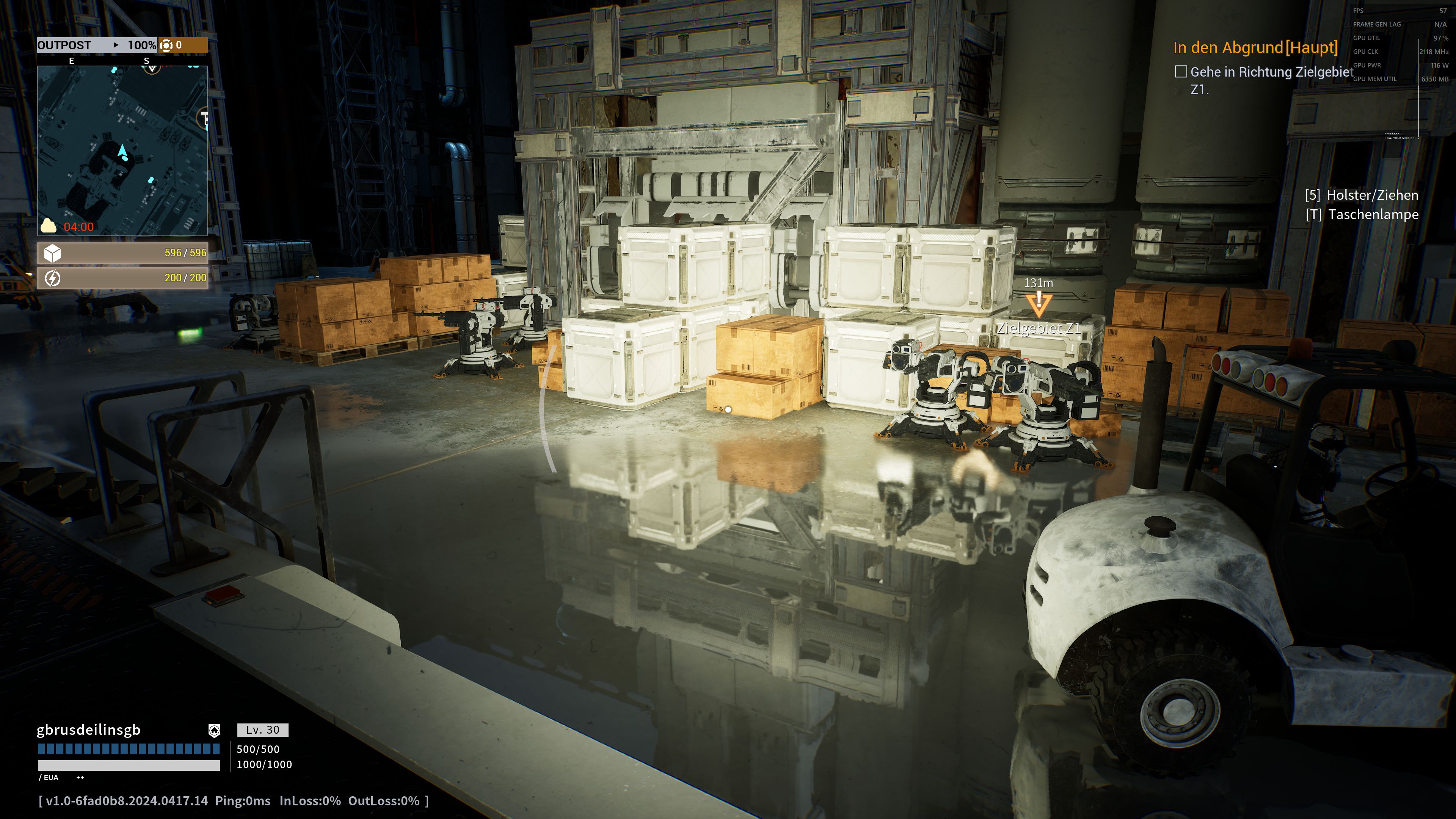

Fürs WE mal neue UE5-Games:
Outpost (bei Steam@24€)
--> gleich mal XeSS1.3 reinkopiert(siehe Anhang3, ... neues Bild@4k mit Refl.=ULTRA)
(beim FSR steht leider keine Versionsnr. dran und FG fehlt auch)
und

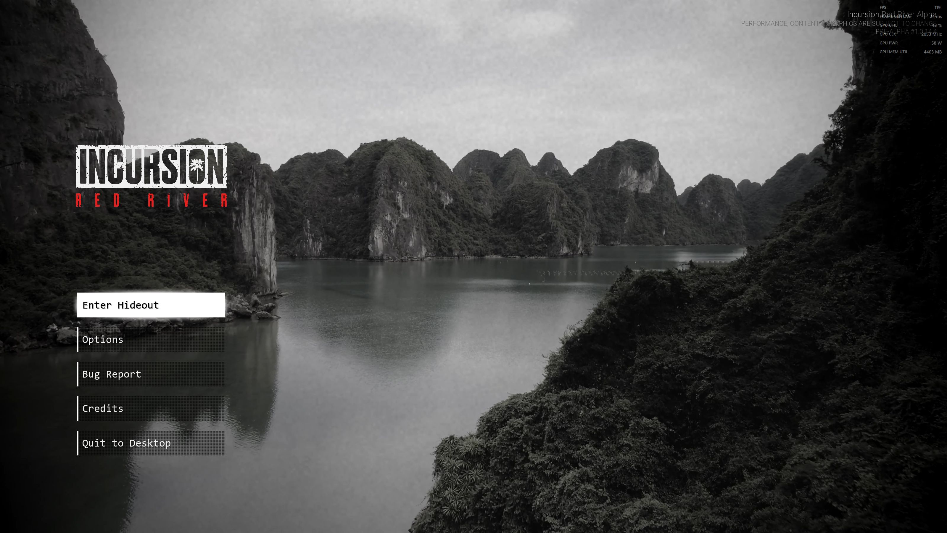

Incursion Red River(bei Steam@13€), .... ist noch ne Alpha! ... siehe Anhang2
da muss man mal schauen wieviel W+fps das Lumen so kostet

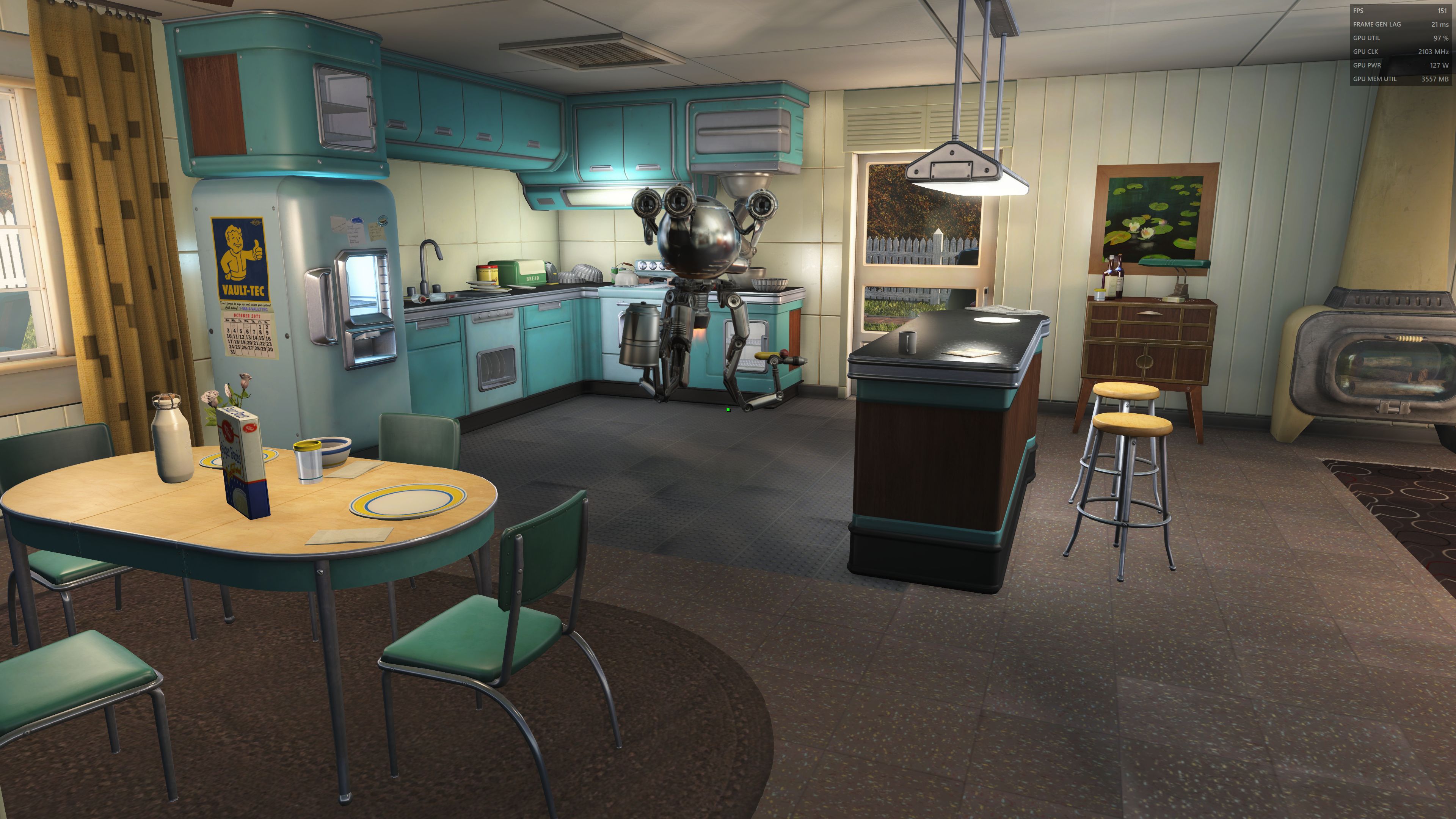

k.A. ob Fallout 4 im Gamepass jetzt schon den nextGen-Patch hat. ... läuft fluffig mit AFMF
