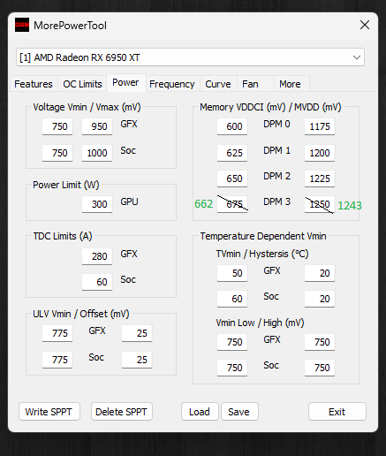

(die 6950 ist seeehr speziell, kann mehr SOCtakt sinnvoll nutzen wg. mehr Vramtakt als ne 6900)
Evga könnte mal versuchen, bei seinem Vram noch ein mue mehr zu UVen, ... da gibts bei derKalli im Thread andere User, die schaffen den Vramtakt=2264 mit weniger Volt.
DAS ist aber immer Lotterie und klappt bei niedrigen Temps besser.
zu Vram 2264MHz könnte man den SOC auf 1141MHz einstellen, den Vram auch gleich bei DPM3 mit 1133MHz festlegen, wenns eeh 24/7 so läuft
(wenns vorher weniger SOCtakt war, dann wirds natürlich schwieriger mit dem UVen vom SOC)
fclkboost reicht dann auch mit 1100MHz

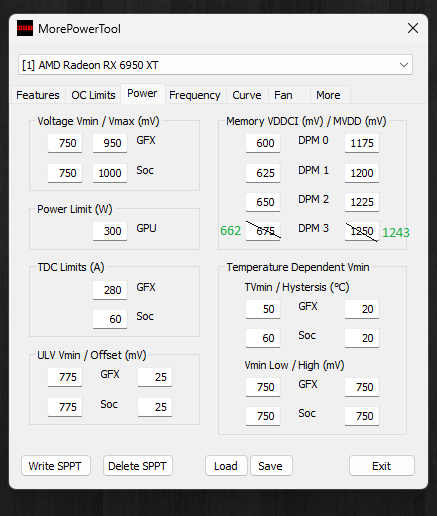

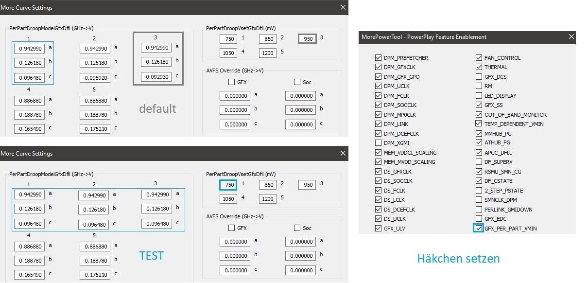

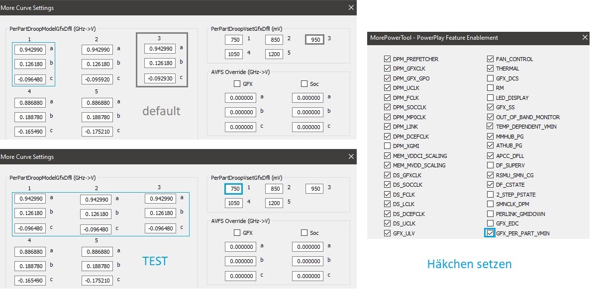

Bei der 6950 gibts noch ne andere Besonderheit unter MPT more Curve: = per part piecewise nutzt 5 Kurven
Wenn alle anderen Dinge bereits stabil laufen, könnte man mal versuchen die Curve von 750 auch auf 850 und 950 anzuwenden.(siehe Anhang2)
... könnte im PL sparsamer sein, ... aber dann auch wirklich nur unter eff.950mV versuchen, weil sonst evtl. der Sprung auf die 1050er Kurve zu krass ist

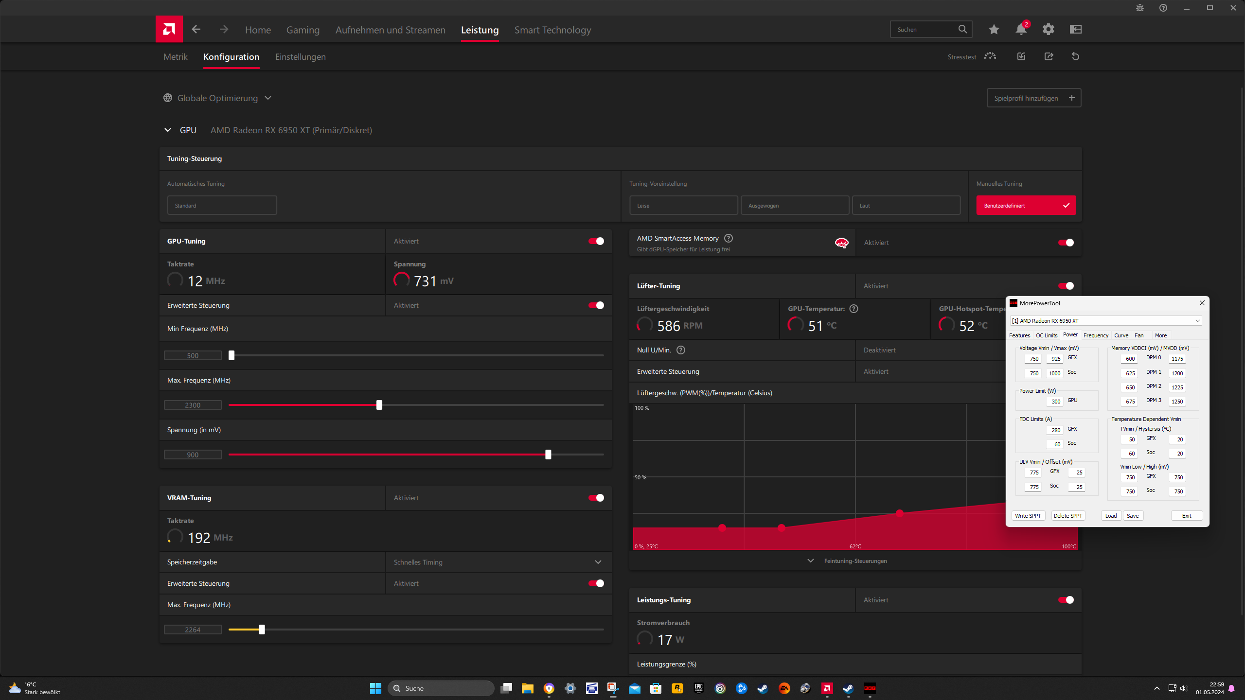

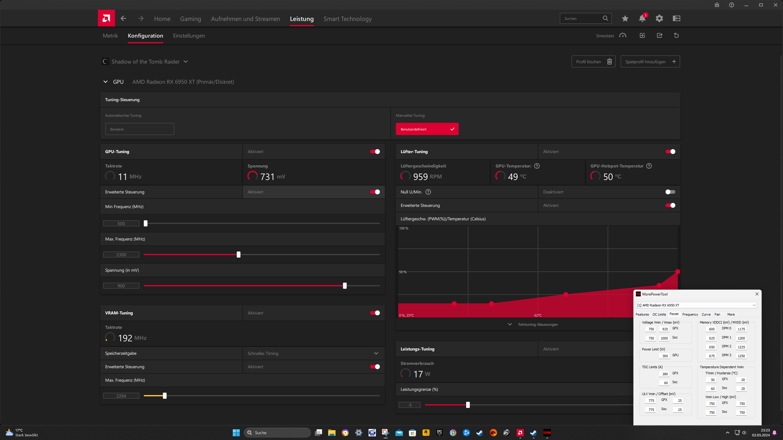

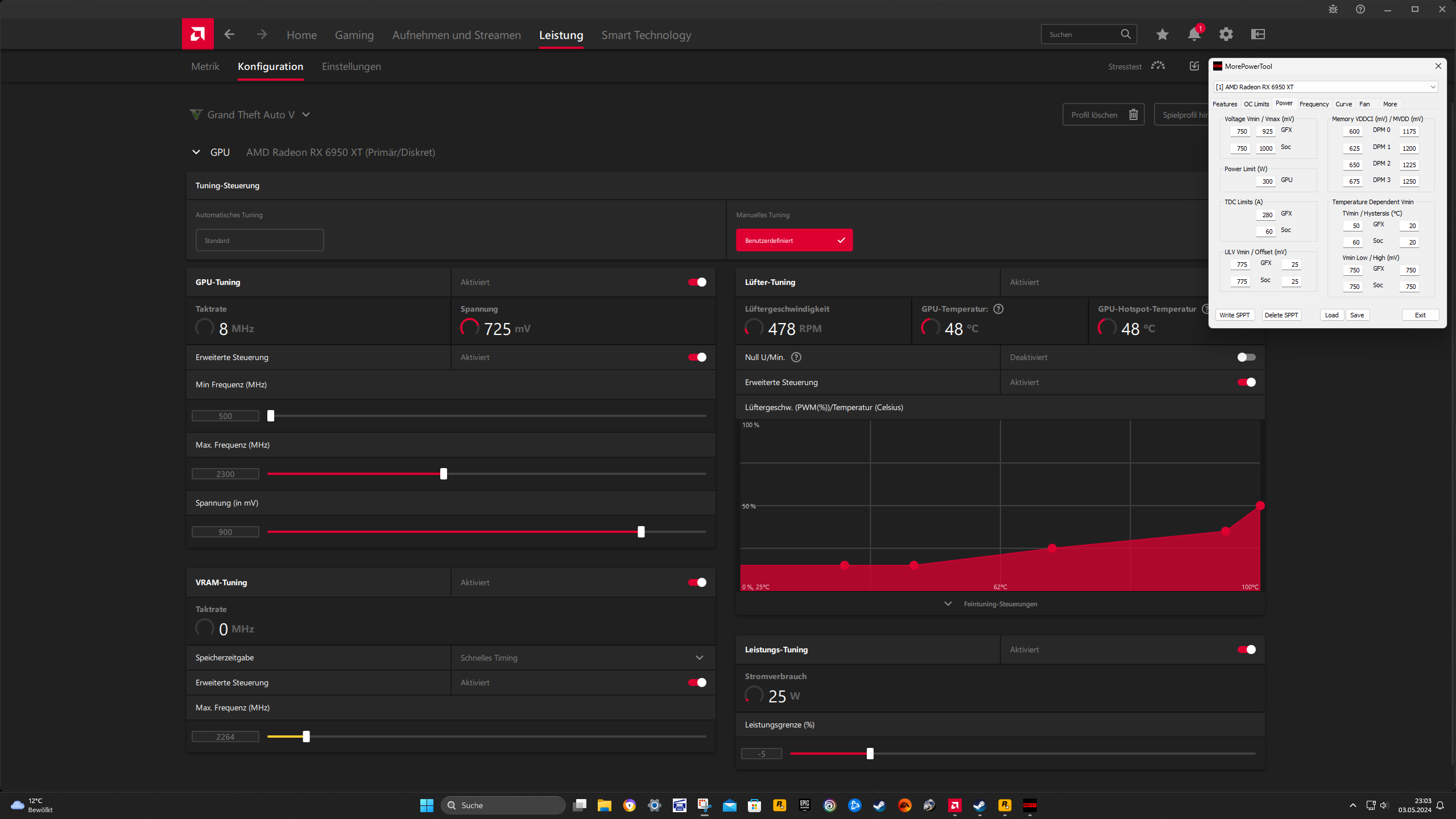

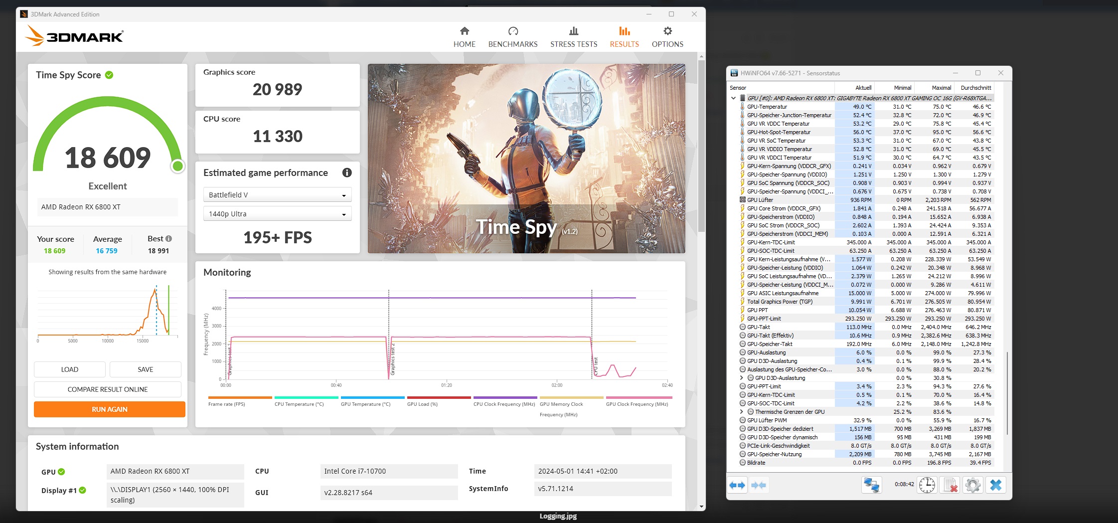

@GerryB das schon echt nice, vorher ging es bis 300W TGP hoch und lag im Schnitt bei 270W und jetzt bei 240-250W, 500RPM weniger beim Lüfter, auch wenn die Hotspot Temp gleich geblieben ist mit bis zu 95°C, im Schnitt aber bei 90°C
und warum auch immer ich nun 500pkt mehr habe als heut Nacht
https://www.3dmark.com/3dm/111019440?
Reaktionen: GerryB
Verak Drezzt schrieb:
jetzt liege im Schnitt bei 240-250W, 500RPM weniger beim Lüfter, auch wenn die Hotspot Temp gleich geblieben ist
Dann kannste doch für 24/7 die Lüfterkurve mal 100rpm über alle Punkte hochnehmen, damits permanent<90°C bleibt, der WLP zuliebe.
Gestern war durchs viele Testen die Kiste schon zu warm, ... heute vllt. CPU+RAM+Vram noch kühl "ohne Fehlerkorr.".
(wenns keine Artefakte gab, dann liefs auch normal, ... mit Artefakten gibts manchmal nen LuckyPunch)
und
maxTakt 2400 passt wohl besser als 2460!?
In GT1 ca. eff. 950mV und Ende GT2 dann 962mV, ... passt.
Wie war das Setting im Treiberpaneel?
Ah ich sehe es im Bild in der Beschreibung 2400/2150 1010mV, supi!
(10mV mehr Offset als Gestern)
Reaktionen: Verak Drezzt
ehm ne, unter 1010mv bin ich net stabil gekommen und mit 2460MHz Realtakt war ich bei 20800 pkt. aber auch dann knapp 15W höheren Verbrauch wieder
Gestern war doch 2460MHz mit 1020mV der optimale Run, oder?
heute
2400@1010
Dann scheint 2400 tatsächlich ideal zu passen.
... vllt. auch mit PL=-10% stabil?
notfalls, dann 1015mV
aber bitte gleich mit 100rpm mehr
Zerofan würde ich eeh nicht benutzen, durch minPWM 12% kannste ja jetzt ne leise Grunddrehzahl@Punkt1 einstellen,
wodurch die Graka auf dem Desktop mit Zimmertemp.+5°C läuft.
Reaktionen: Evgasüchtiger und Verak Drezzt
ja genau, dachte hätte da auch 1010mv stabil gehabt, aber ne hast Recht, war bei 1020mv und ja die 2400MHz ist da wohl der Sweetspot

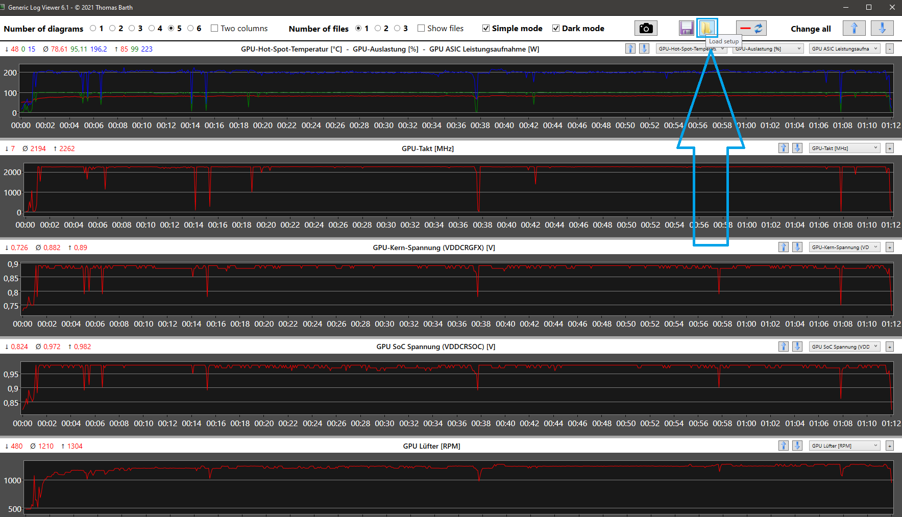

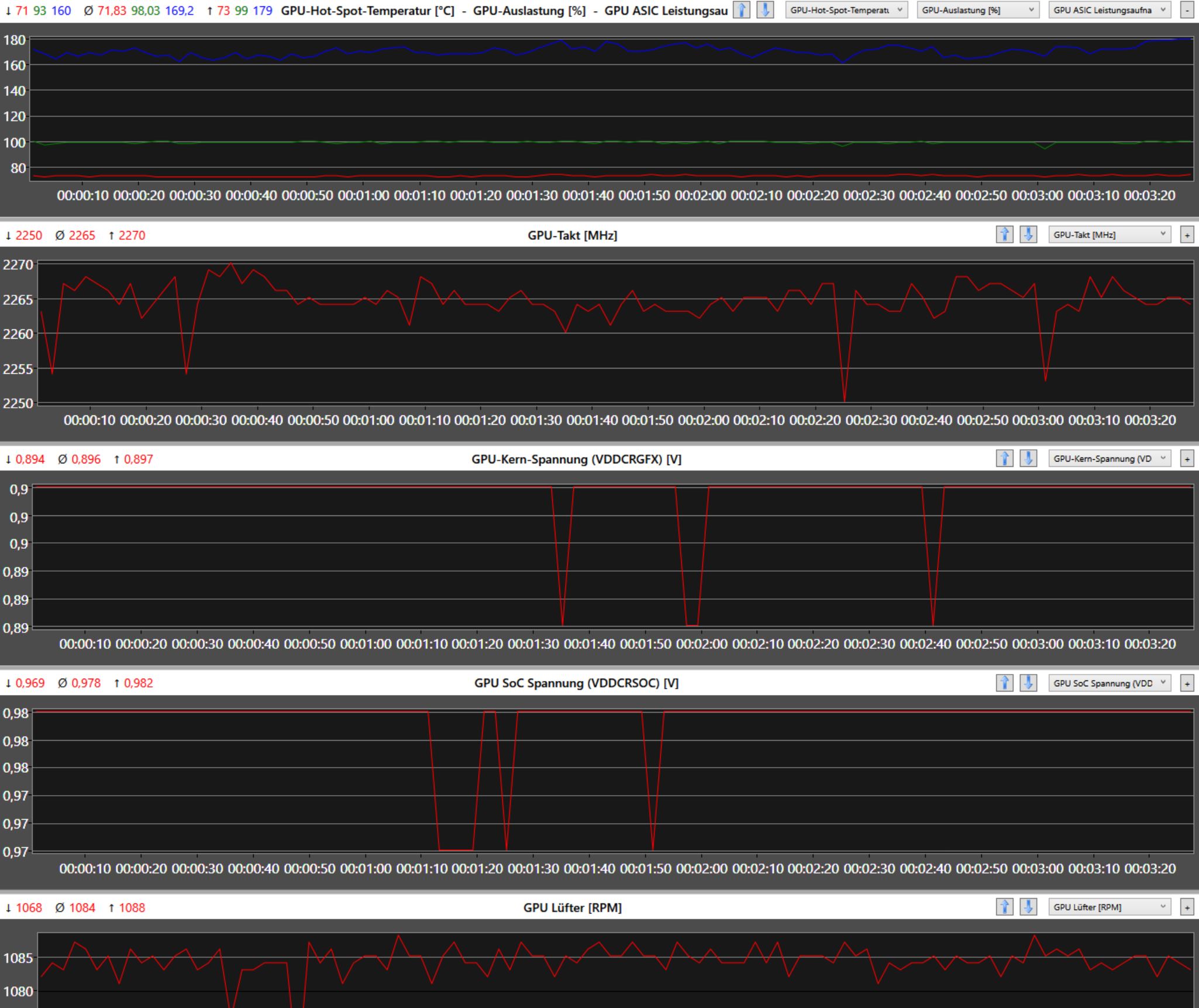

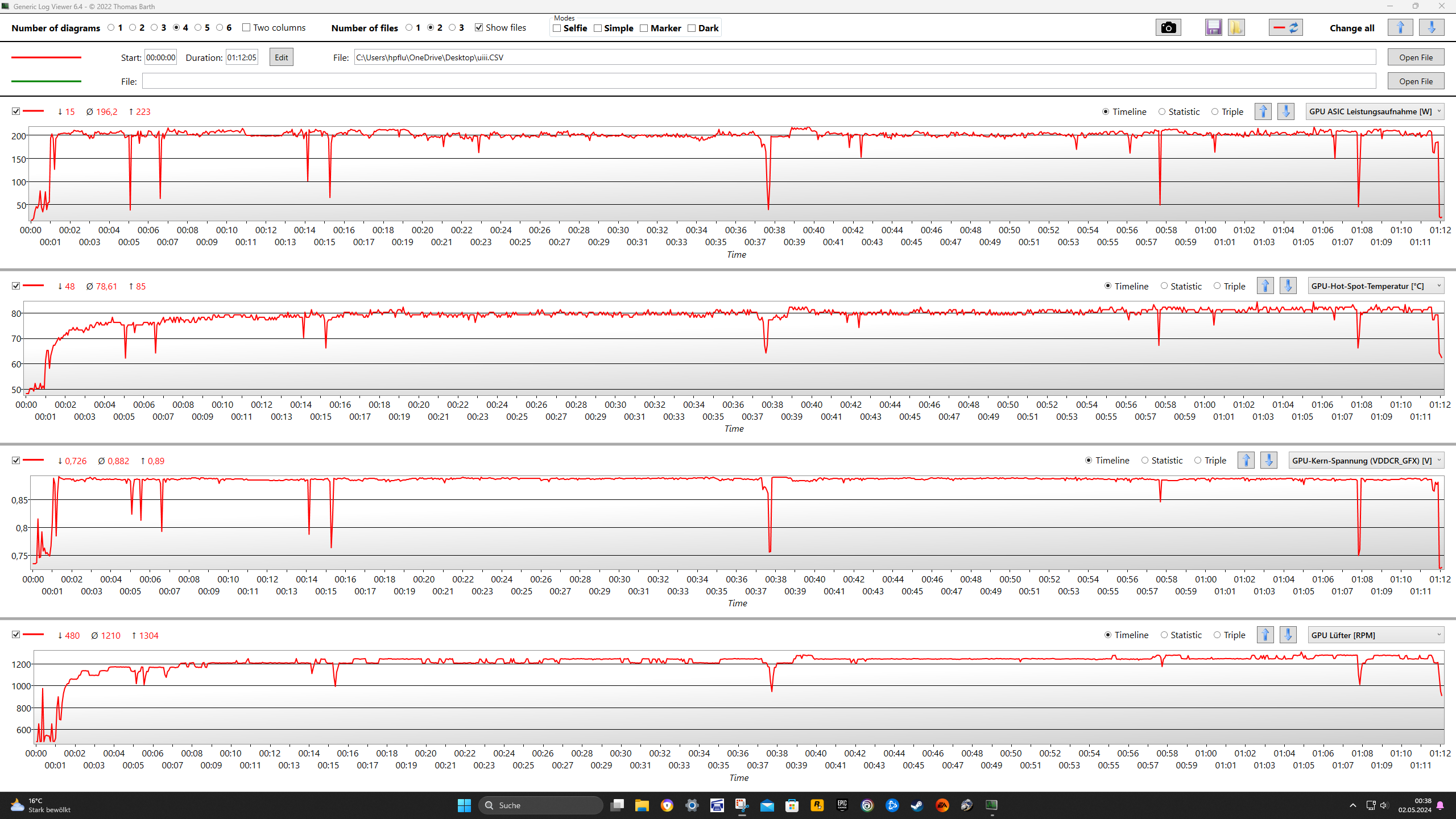

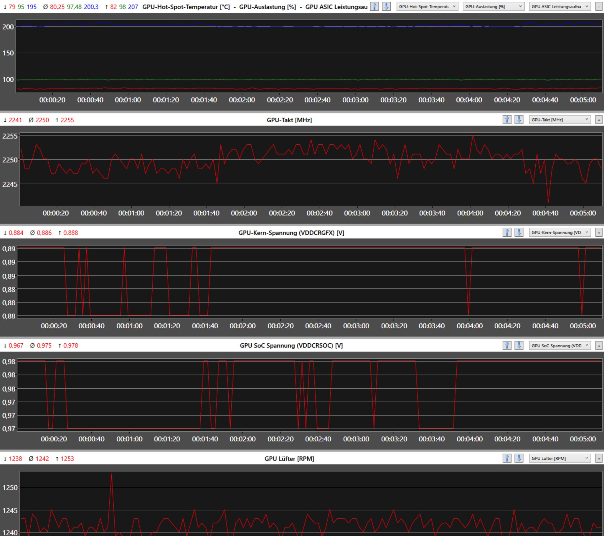

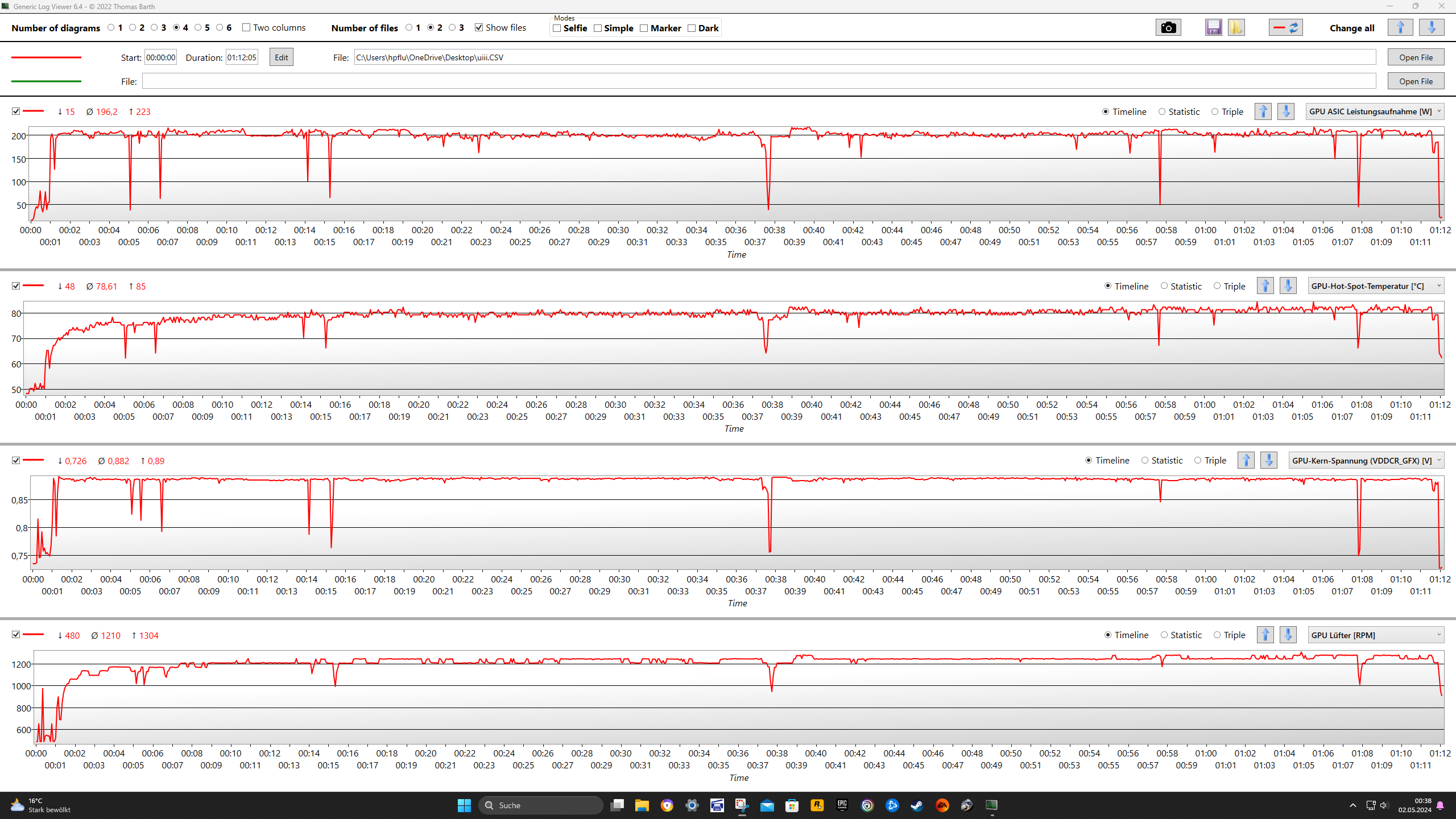

hier mal ein Stündchen HL mit den 25mv weniger. Schöner Test heute bei der Hitze. Mein Büro oben war schon sehr aufgeheizt heute schon vor dem zocken 😁 aber 882mv bei ~2240mhz finde ich schon nice....kann mir gar nicht vorstellen das es damit läuft. Morgen Abend nochn paar andere Games testen. Alle Benchmarks und HL macht er ja schon mal ganz gut :daumen:
Der Generic Log Viewer ist schon nice:smokin:

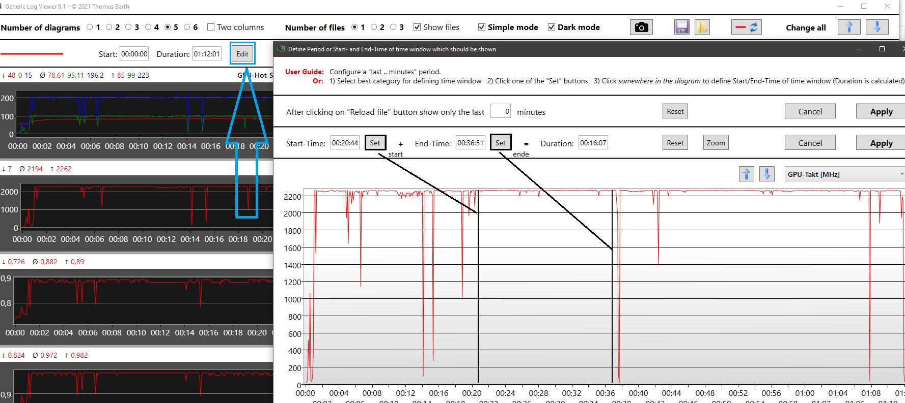

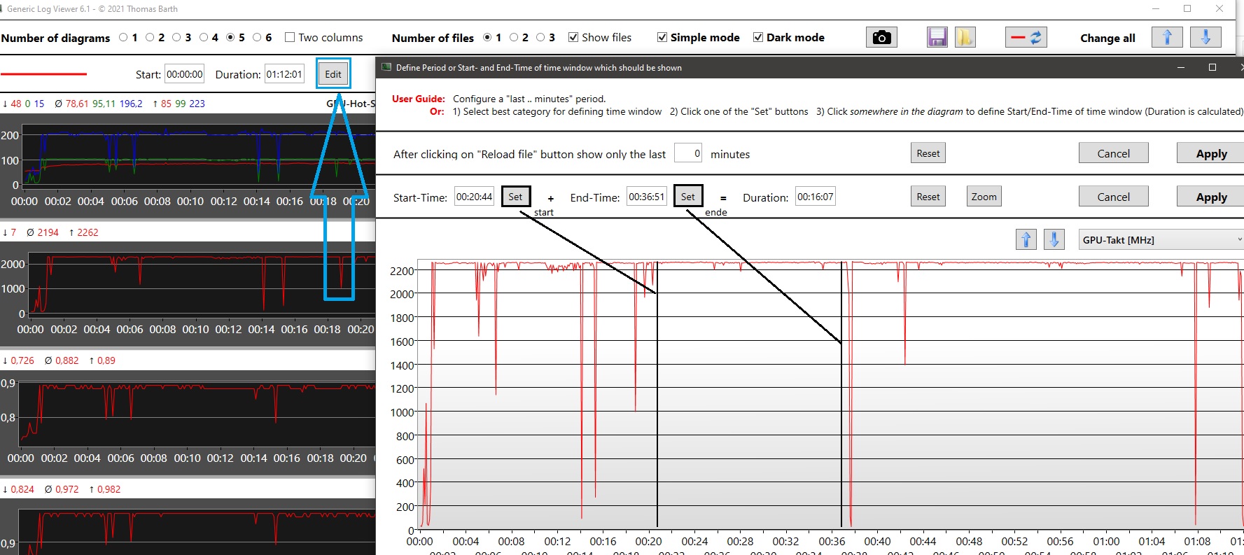

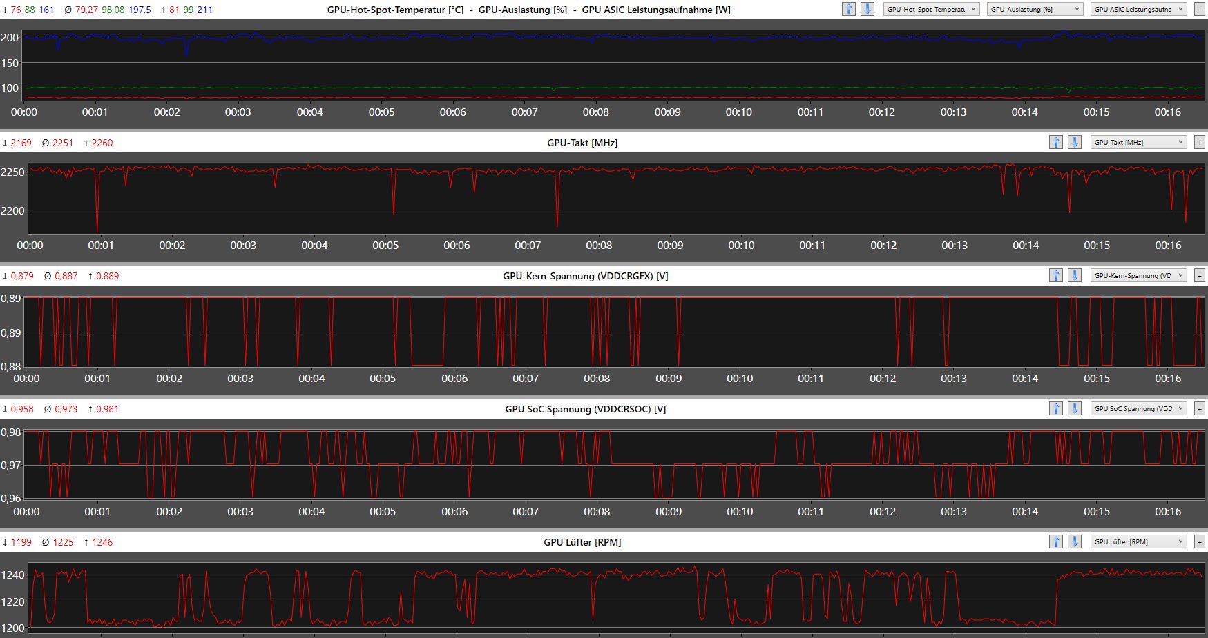

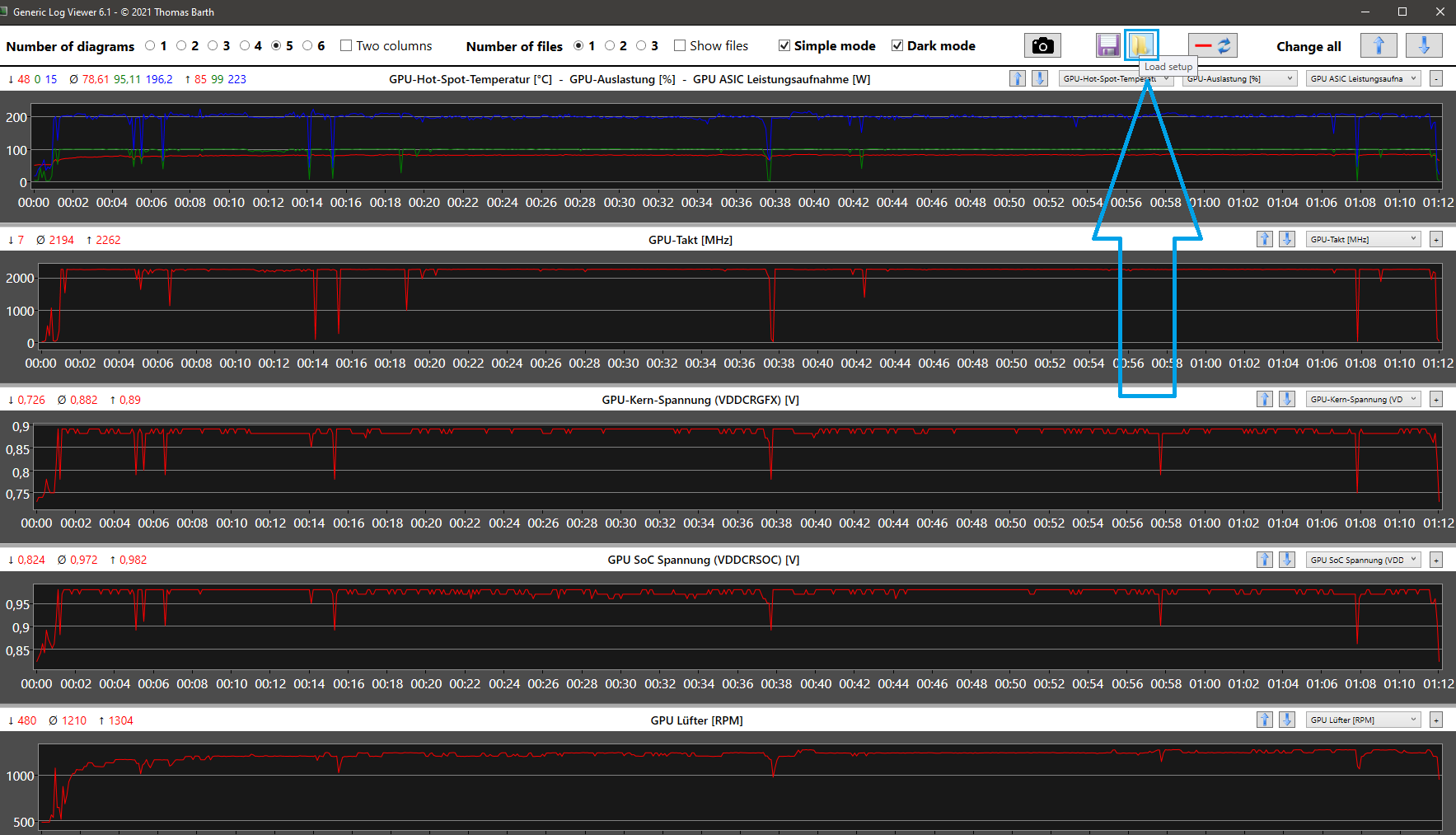

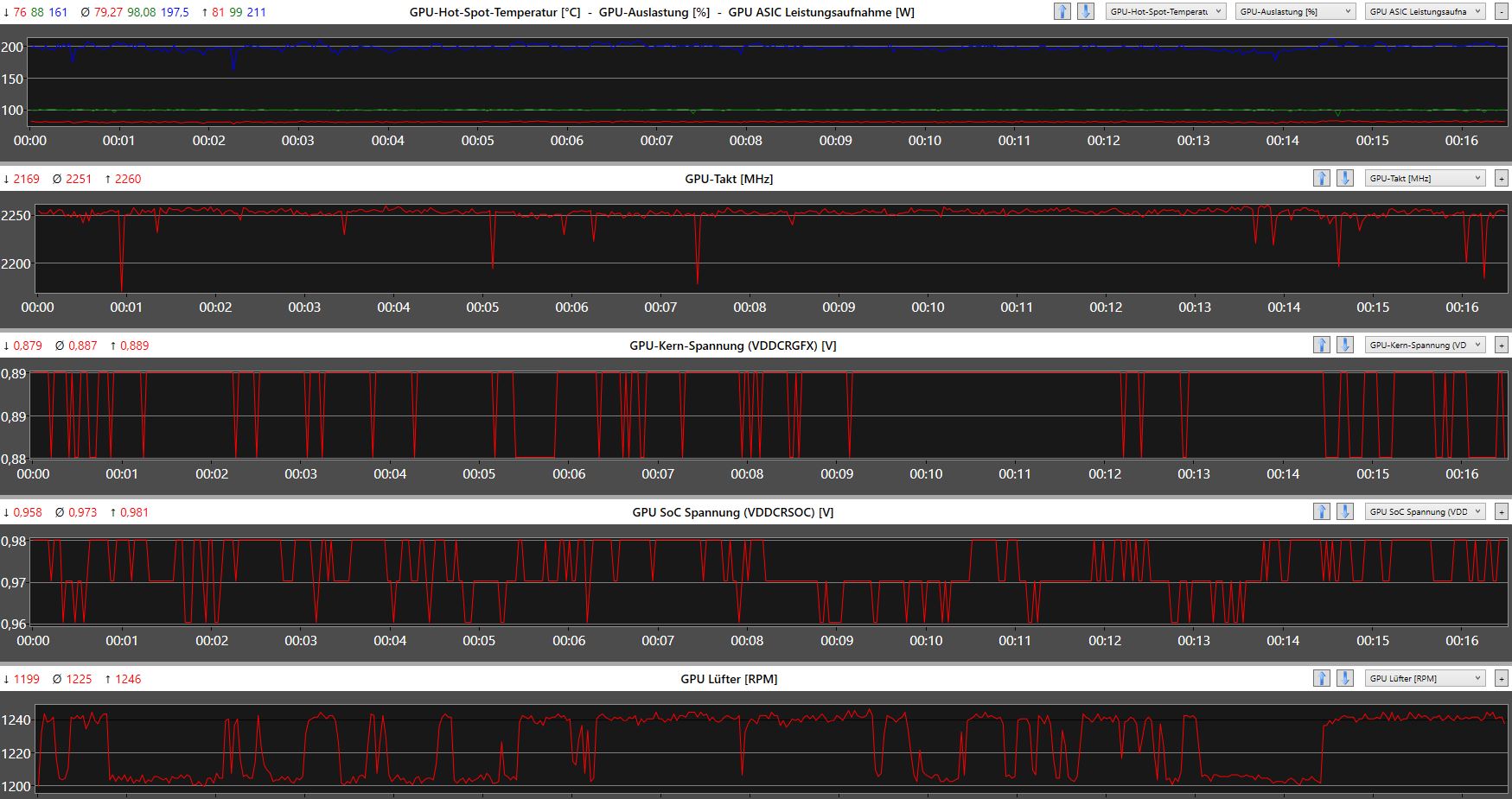

exaktere Werte sieht man besser, wenn man sich nen kleinen Ausschnitt mit "set" rausgreift, wo nicht soviele Spikes sind
(wenn man sich ganz genau für Volt/MHz o.ä. interessiert, ... ist halt nicht 100%ig konstant bei den heutigen GPU´s,
selbst in dem Bsp. scheints noch nen 1/4 6,25mV-Step hoch/runter zu gehen)
und
Du kannst dann die cfg für die Darstellung der Metrics auch abspeichern und wieder für andere logs laden.
(Bsp. als zip-file im Anhang)
Du bist so tief in der Materie drin🤗 👍

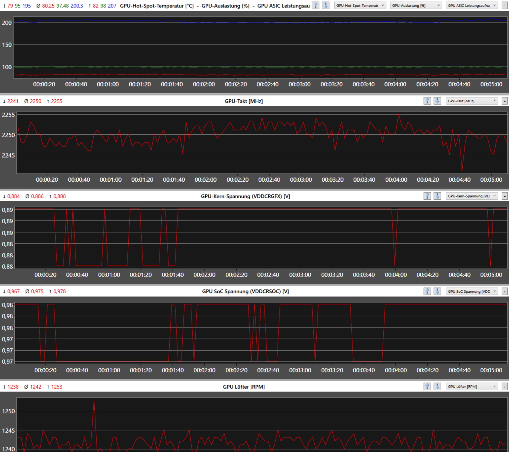

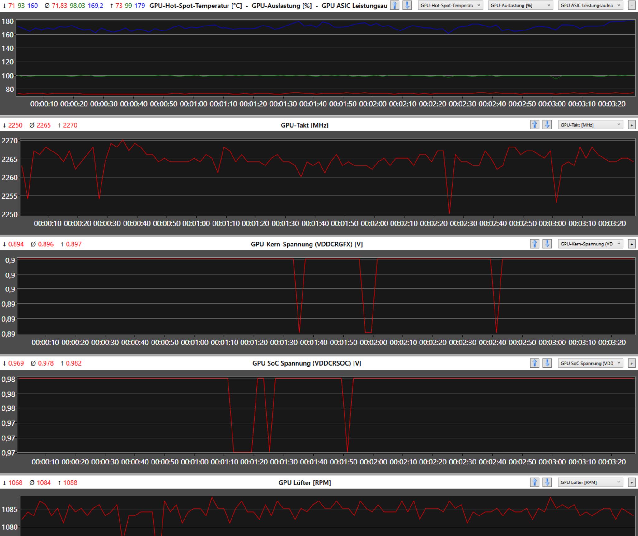

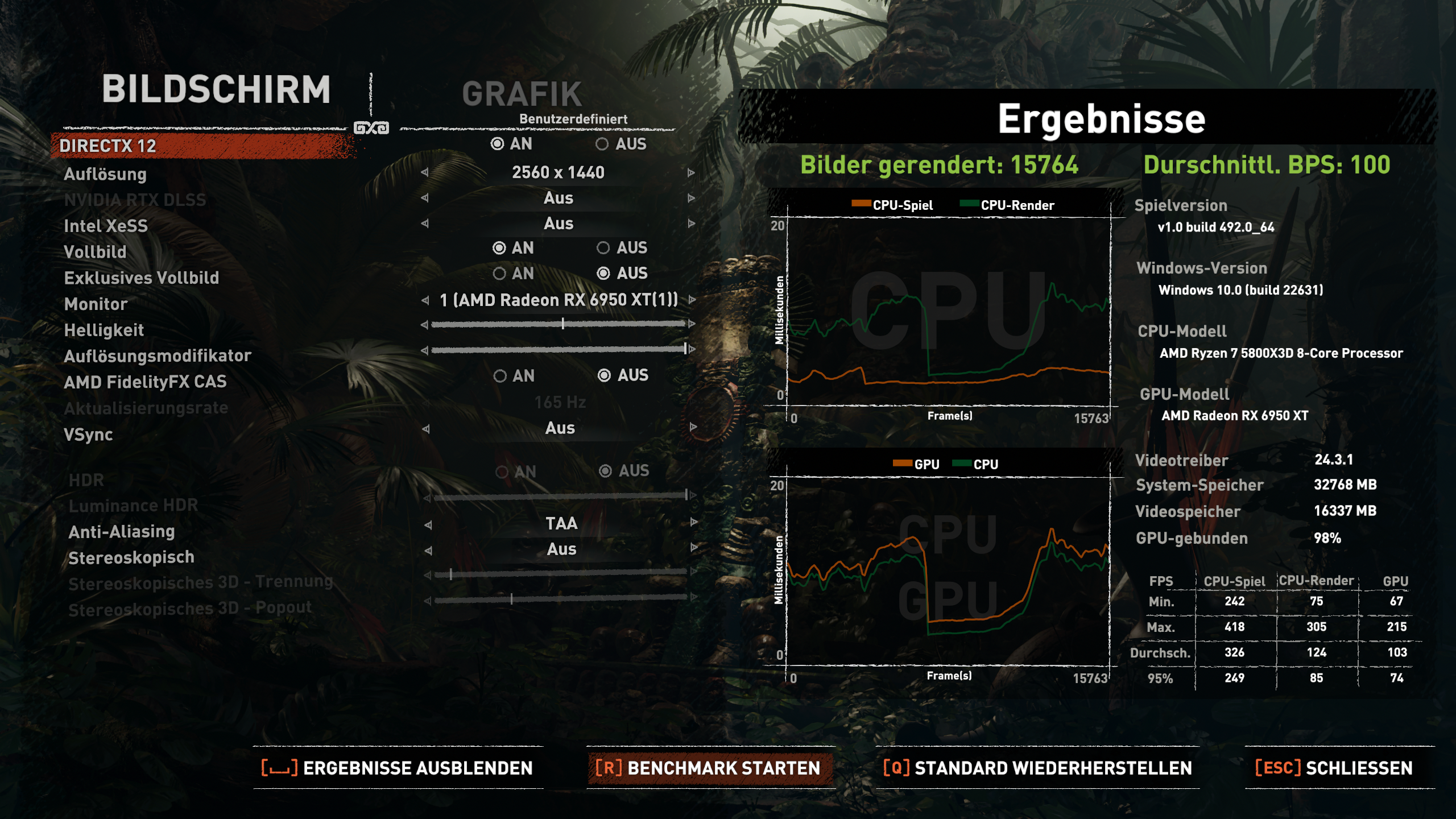

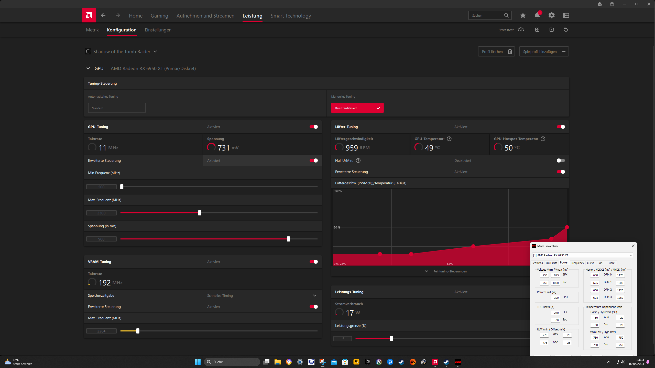

So habe mal ein gutes Stündchen SotTR gezockt mit RT. Lief auch stable :daumen: mal schauen was die anderen Games zu so wenig Spannung sagen:)
  • 1.CSV
    1.CSV
Sehe ich das richtig? Powerlimit jetzt auf 285W, was durch die Taktrate von max 2300 MHz faktisch nie erreicht wird.
Wie sieht das Ergebnis im TS damit aus? Sind das die 20.800 Pkt?
Ich Arbeite gerade noch immer am "211W-Profil".. Bei 200W komme ich einfach nicht auf einen Nenner.
Mal rennt TimeSpy durch, dann kackt es wieder ab.. Ich werde nicht so ganz schlau draus.. Und auch irgendwie keinen blassen schimmer an welchen Stellschrauben ich noch drehen soll..
Wenn's dann durch läuft und ich denke ich bin auf dem richtigen Weg, gibt es nach dem 2 oder 3 run dann plötzlich nen crash.

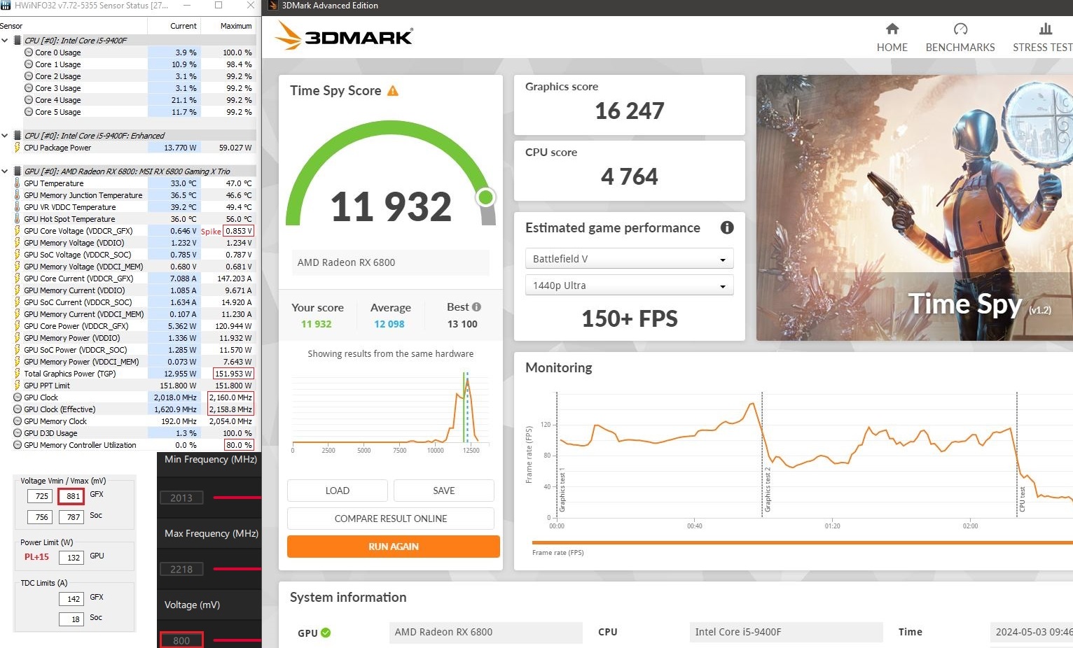

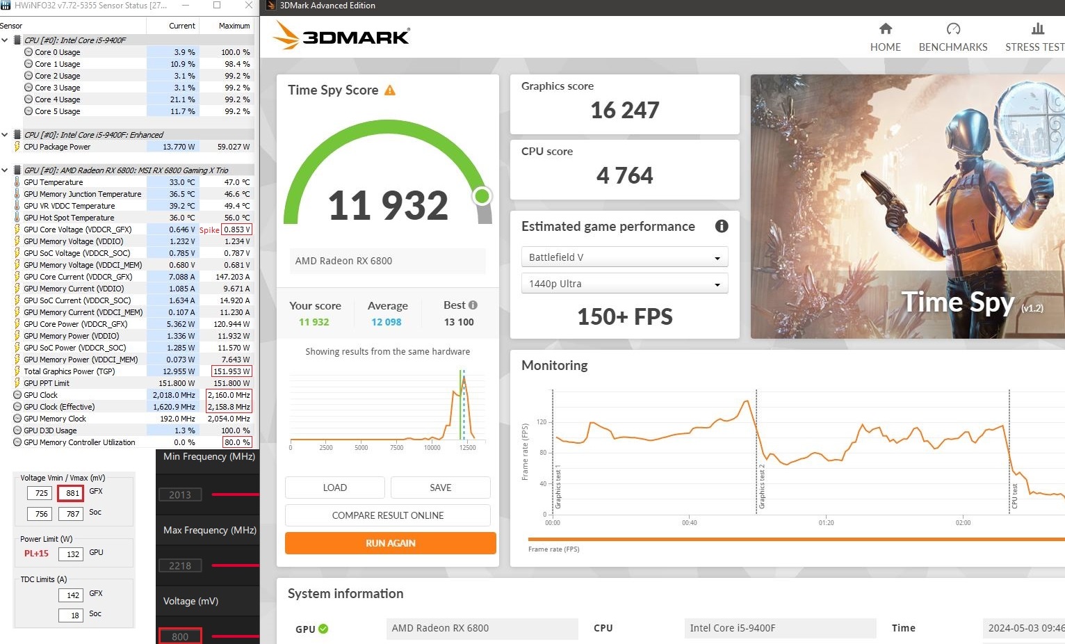

Wenns um den höchsten Score in TS geht, dann sollte der maxTakt so hoch sein, das in GT1 schon das volle PL
ausgeschöpft wird, ... und in GT2 musses dann halt auch noch stabil sein, ... Puzzelarbeit bezgl. Offset+erf.MPT-Volt
Das ist quasi wie bei DaHell, ... Advantage= in realen Games hat man mehr Boosttakt.(gerade mit AFMF gehts hoch)
kann ich auch so bei mir feststellen:
(die Systemerkennung spinnt leider gerade wieder, ... hätte gern den Durchschnittstakt wissen wollen, ...
läuft vermutlich ähnlich einer 6800@stock mit 205Wtgp in DE-4k)

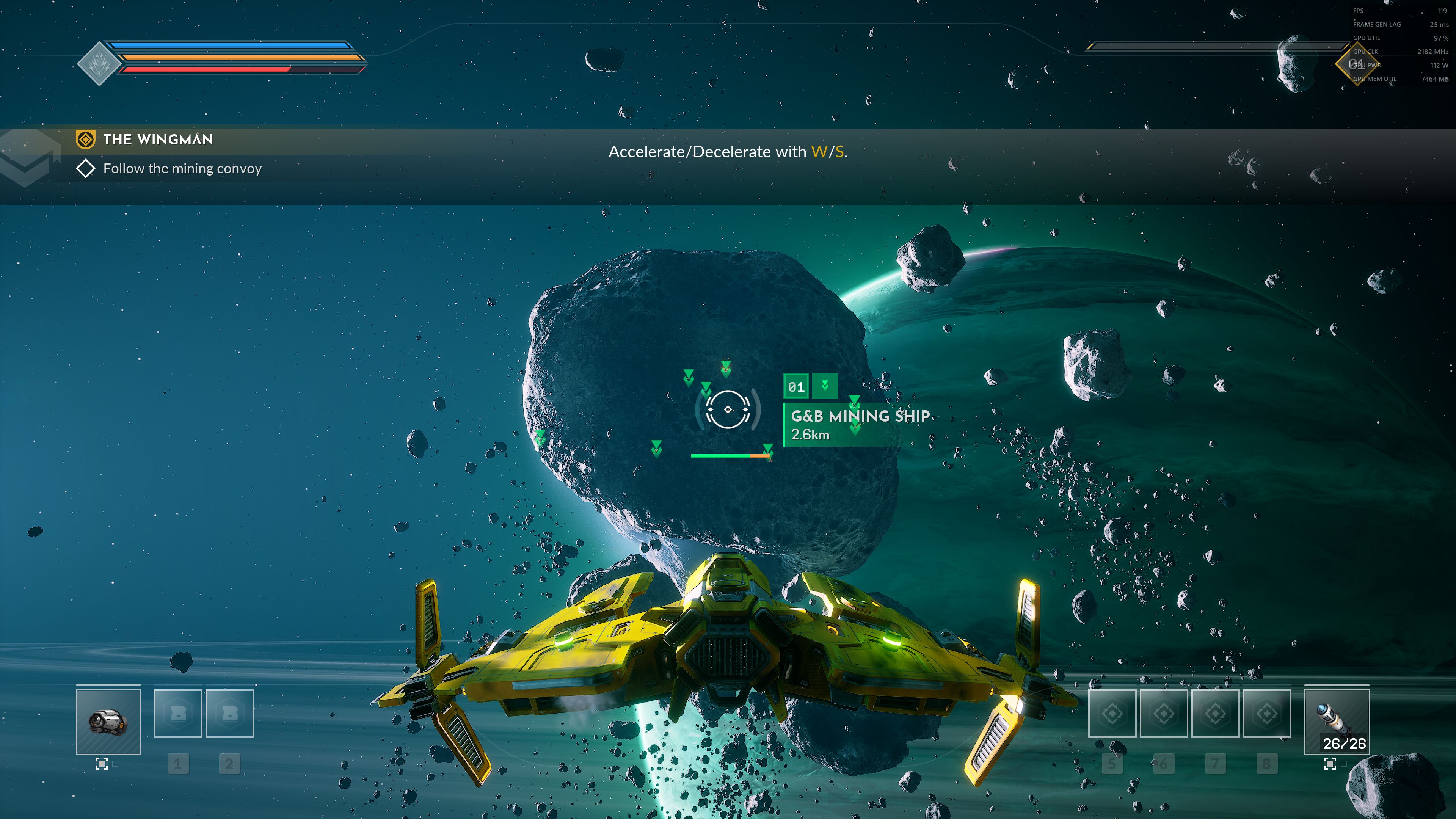

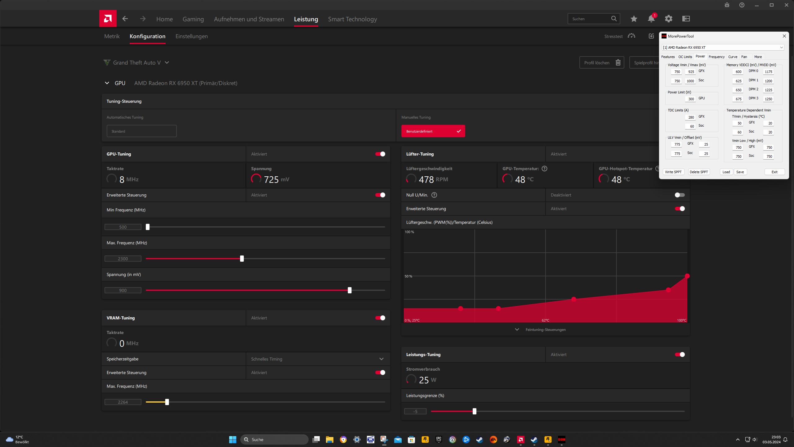

halbes Stündchen GTA5
  • 88.CSV
    88.CSV
Für die anderen Leser ist natürlich ein Schnappschuss inGame mit Overlay interessanter.
für Dich: ... kannste eeh auch selbst erstellen+anschauen, wenn Du die oben#6328 angehangene cfg nimmst
Lüfter ist schon 24/7 tauglich, ... die Logs im Anhang sind belabelt, 1x SoTR und 1x GTA5

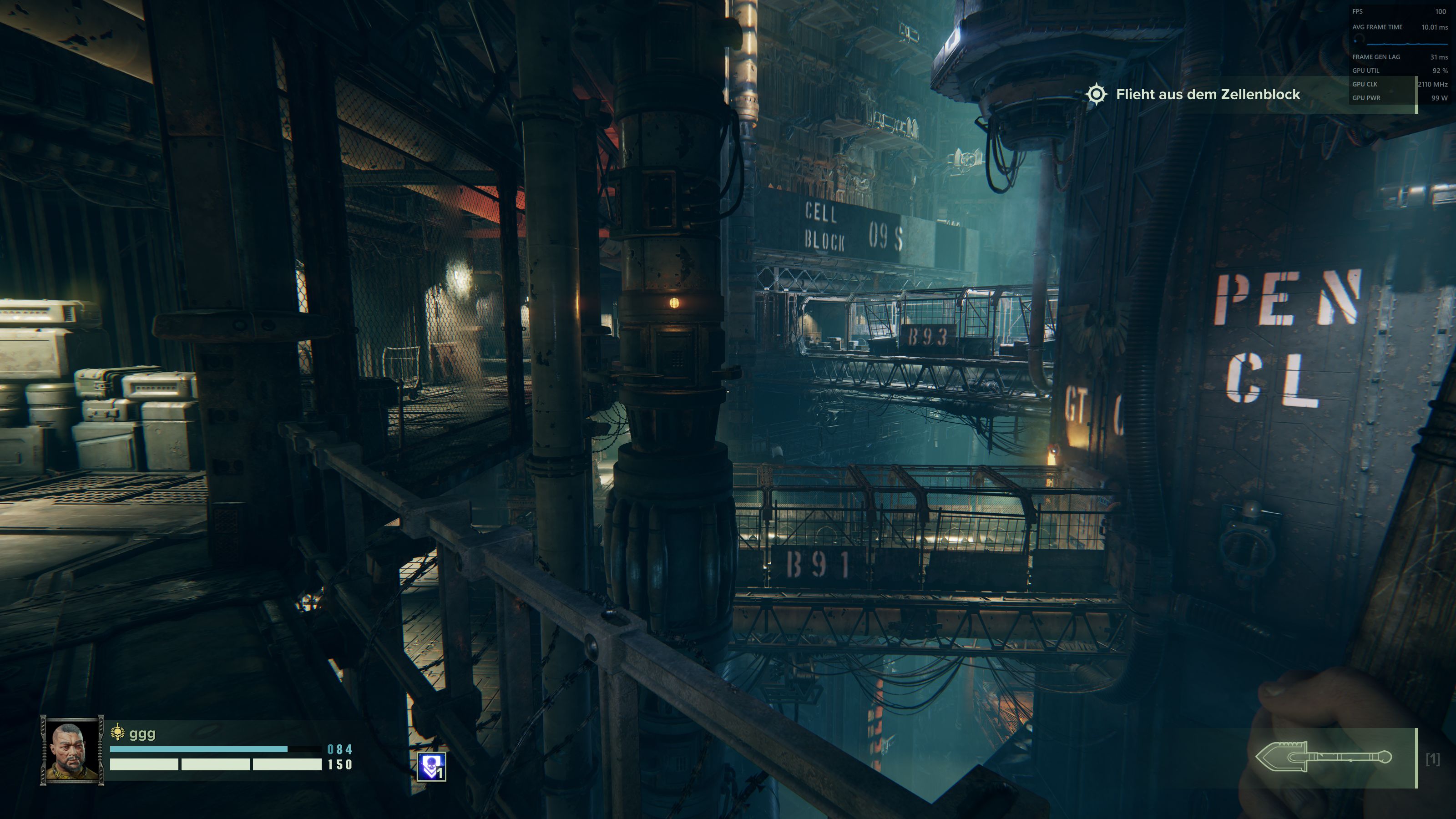

Haste eventuell ein Game was noch sehr zickig ist?
Für RDNA3 soll ja Pandora besonders zickig bezgl. UVen sein, may be auch für RDNA2, ... hab ich leider nicht.
Ein kostenloses Game, was viel Watt verbrät ist Shatterline. (auf Steam)
https://store.steampowered.com/app/2087030/Shatterline/
instabile Settings haben u.U. schon ein Problem beim 1.Spielstart, wenn die Shader kompiliert werden
Da nehme ich manchmal ein safer Setting und erst beim 2.Mal spielen dann was Schärferes.
Schau Dir mal an, wie spartanisch bei mir das Overlay ist.(LüfterRPM brauch ich nicht extra, höre ich ja)
wichtig ist vor Allem die GPU-auslastung, damit man merkt, ob die CPU limitiert (spart xx CPU-Cores anzuzeigen)
Wenn man etwas mehr Infos zu den Frametimes zeigen will, dann ist natürlich der Graph sinnvoll: siehe Anhang3

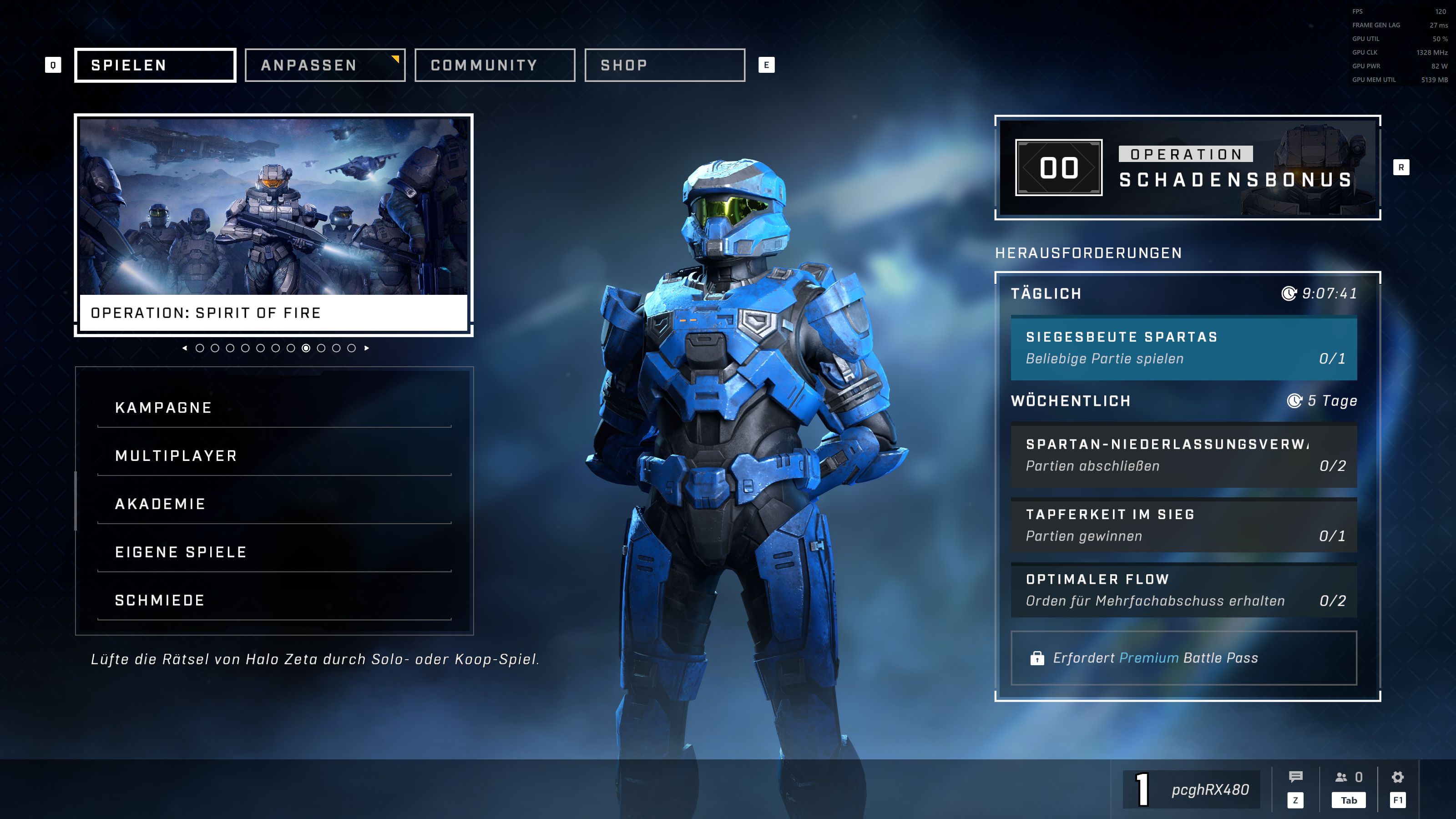

Ich müsste eigentlich schon lange mal HALO in Angriff nehmen.(läuft auf jeder Hardware)
oder
Heute ist Star Wars Tag im Sale: ... mal wieder SWBF2+Squadrons anschauen (mit FrostbiteEngine=nice)
