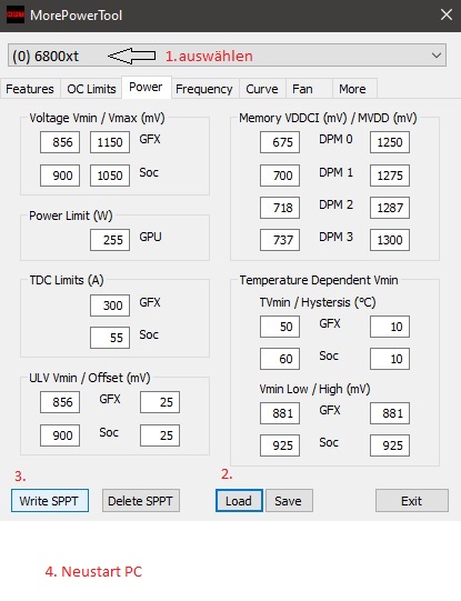

geändert auf 255W, ... passender zum Kühler
PL+15=293W
PL-10=230W
  • 6800xt_GamingOC.zip
    6800xt_GamingOC.zip
Reaktionen: Verak Drezzt

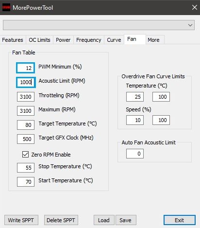

Hatte PWM und AccousticLimit runtergesetzt, sollte beim Beenden von Zerofan nur auf die 1000rpm hochgehen.
Falls Das den Lüfter hindert, bei >Volllast hochzudrehen, dann dort wieder default 3100rpm reinschreiben, WRITE und PC neu starten.
12% PWM müssten jetzt im individuellenLüfterprofil vom Treiber einstellbar sein.
als 1. Lüfterpunkt (default war dort sehr hoch)
positiv
finde ich bei der GamingOC, das Throttle rpm schon default auf die 3100rpm eingestellt sind
= volle Kühlung ohne Throtteln

hab jetzt MPT so eingestellt, das Profil geladen und lass es mal mit meinen 24/7 Settings 2400/2150/1040mv durchlaufen
Reaktionen: Evgasüchtiger

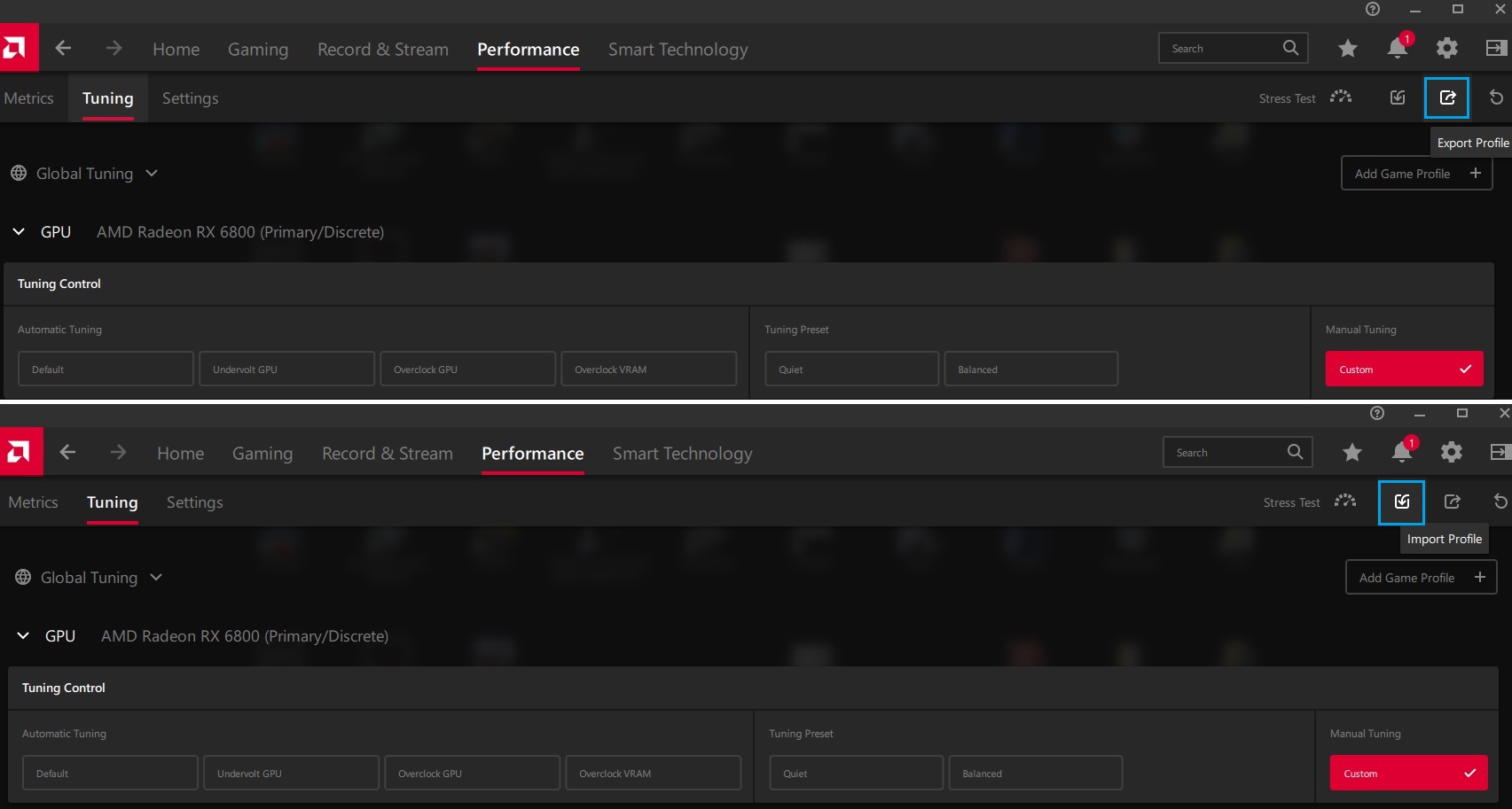

Kannst ja extra "nur für TS" ein separates Profil im Treiberpaneel oben Rechts abspeichern.
wenns jetzt immer noch bis 1000mV stabil bleibt = nice to have
halt schrittweise ausprobieren, 1025...1012...1006
kann durch die kleinere minGFX jetzt ein mue Anders sein als vorher ohne MPT
Weil der Wechsel der Profile so easy ist, gibts überhaupt gar keinen Grund, nur mit 1 Setting alle Benchmarks
und Games erledigen zu wollen.

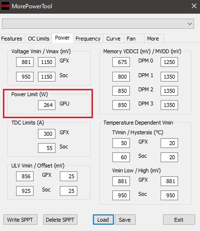

(x) und könnte auch sein, das default-Bios mehr als 255W hatte, ist ja ein OC-Modell
jo, sehe da 264W

habs mal auf 264W geä.

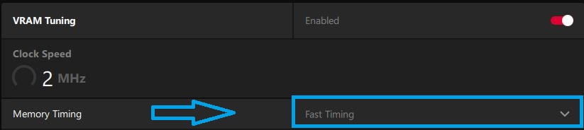

Beim Vram auch "schnelles Timing" aktiviert?

  • 264W.zip
    264W.zip

jupp auf +15% und Fast Timings beim Speicher ist auch aktiviert, kann wie gesagt auch am Treiber liegen, wobei das Port Royal Ergebnis gestern ja auch super aussah
