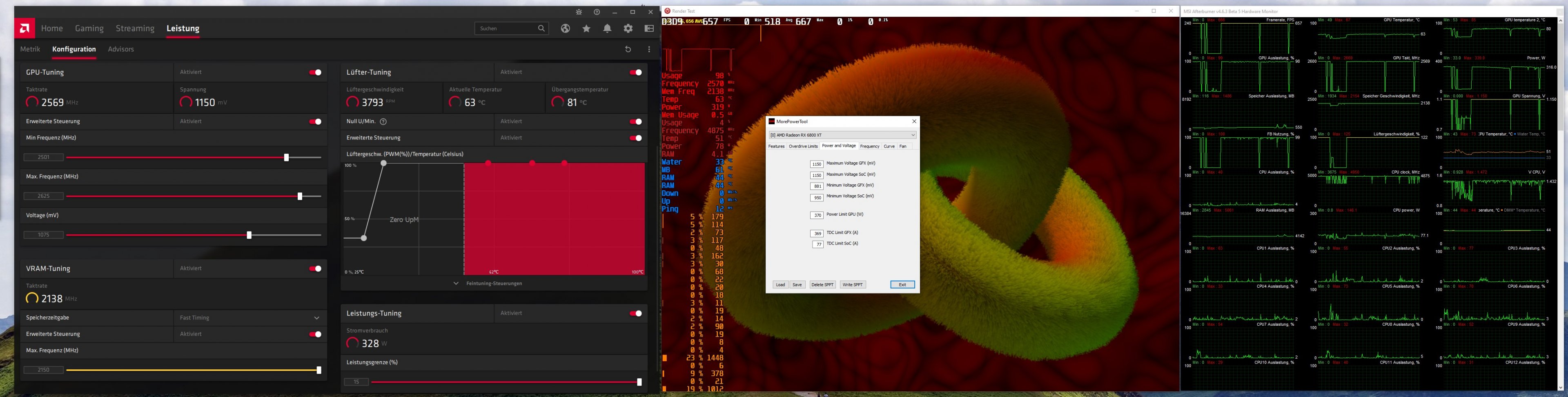

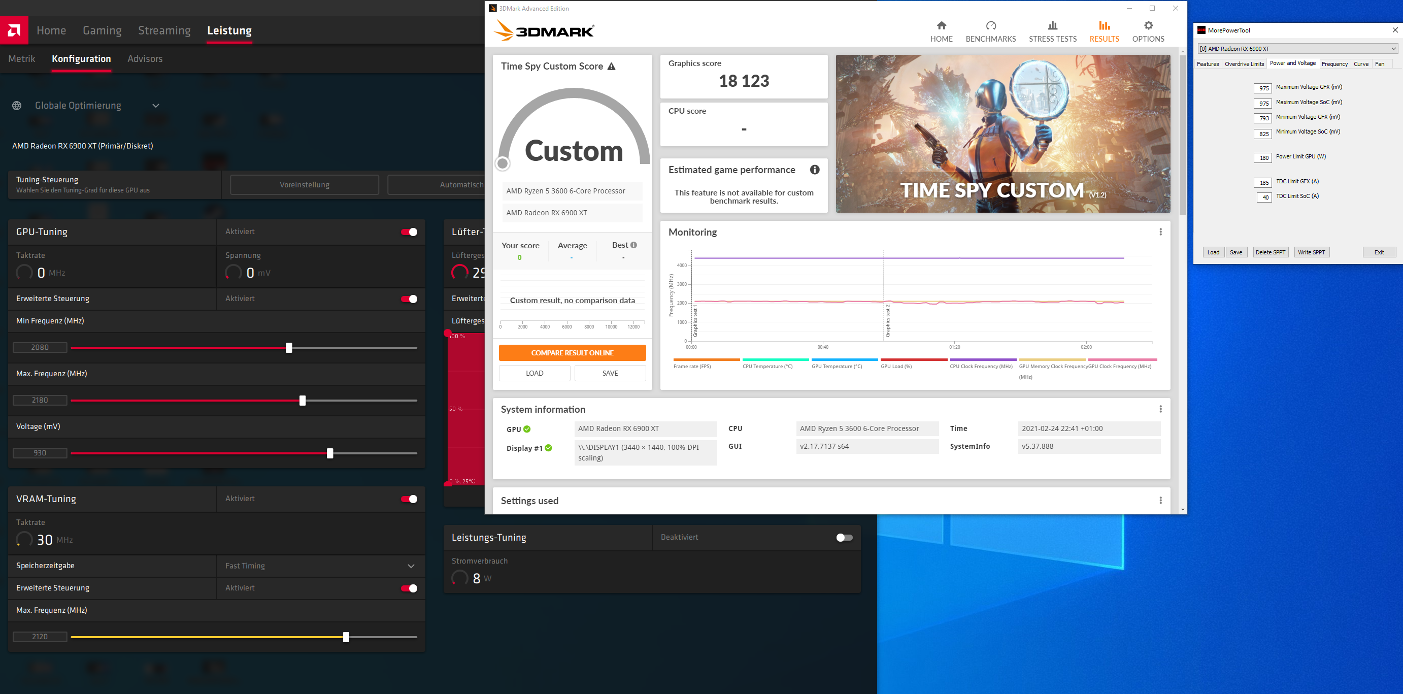

OK für 180W TGP?

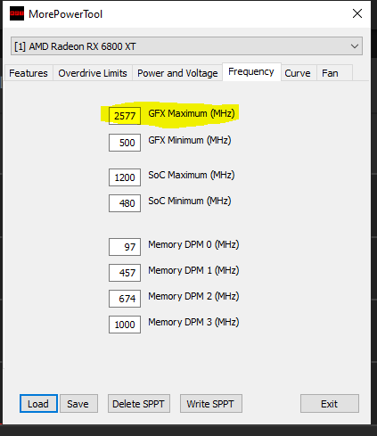

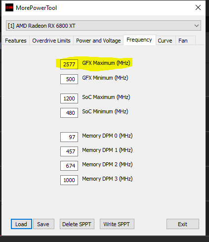

mal ne frage.. ich bekomm die karte nicht über ca 2550mhz.. selbst mit dem Morepowertool..
jetzt ist mir unter dem Reiter frequency aufgefallen das da steht GFX max 2577mhz
wie sieht das denn bei euch so aus?
ich hab eine xfx 6800xt 319 merc
würde mich interessieren wie das ganze bei ner FE aussieht

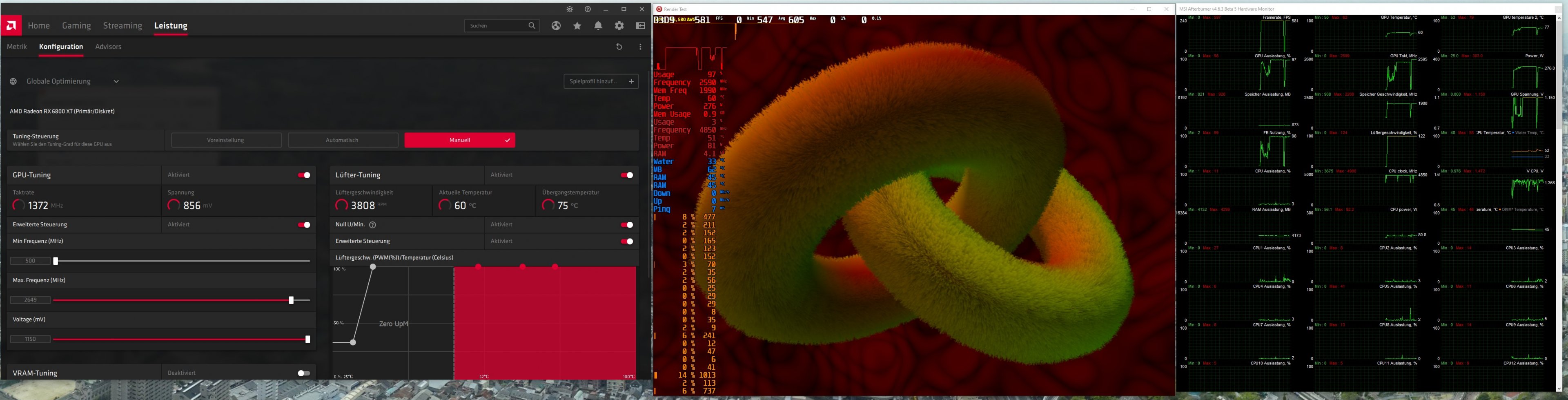

Duvar schrieb:
Kannst du dann bitte mal zeigen wie du mit dem Wattman in einem Game mit max Settings (hier Visage 1080p) 60 FPS mit ~40W TGP realisieren kannst?
Habe ich das behauptet? Nein :rolleyes:
Duvar schrieb:
OK für 180W TGP?
Ich redete von der Spannungskurve. Und abgesehen vom 180W Powerlimit, für das man das MPT offensichtlich zur Einstellung benötigt, kann man das so ungefähr ohne MPT konfigurieren, ja.
Stellst du mit default Settings (1175mV Maximum) 1130mV ein, ergibt das +- dieselbe Kurve. Du hast natürlich das Maximum bei 930mV drin, das aber nur gerade so mit vollem Takt gerissen werden dürfte (kann es mangels Siliziumqualität leider nicht exakt nachstellen). Durch dein Powerlimit wird das aber wahrscheinlich nicht erreicht -> Ergebnis sollte sehr ähnlich sein.
Was du für mehr Takt im MPT ändern musst ist das Powerlimit,kommt dann halt drauf an wieviel Takt der Chip hergibt und wieweit du dabei mit der Spannung runterkannst.Das geht dann aber auch im Wattman.
Meine Referenz kam mit Luftkühlung auch nicht höher.. Mit Wasser bei 40C unter Last geht der Chip über 2700Mhz wenn mans braucht..
Da ist jeder Chip anders aber je kühler umso besser taktet der Chip..
Aber für den Normalbetrieb versaust du dir damit auch nur die Effizienz.. braucht ne menge Watt für ne Handvoll FPS:-)
Reaktionen: Blackfirehawk

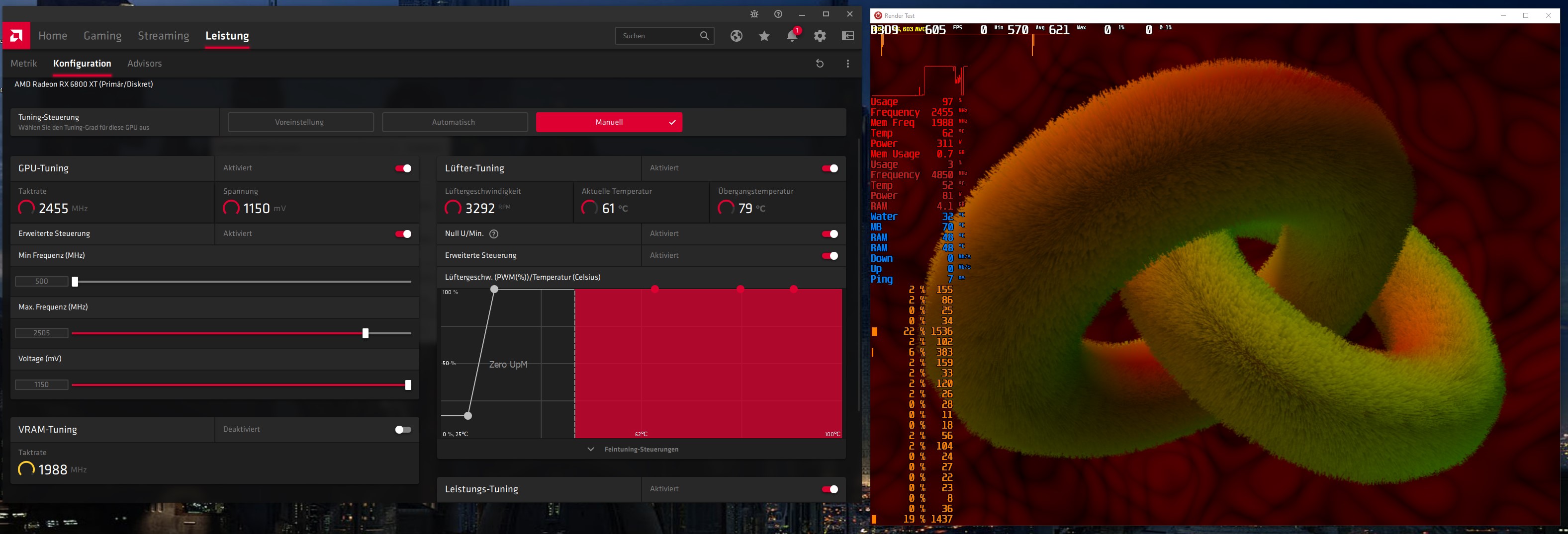

Naja ist ne 6800xt merc mit so ziemlich einen der Fettesten kühler die ich je auf ner GPU gesehen habe.. Standartmäßig laufen die Lüfter auf 800rpm und der Hotspot geht kaum über 80grad.. wenn ich will kann ich 1700rpm laufen lassen (is noch okay) bei 60grad Hotspot..
Und wenn ich's übertreiben will auf 3200rpm.. das ist allerdings nicht mehr schön anzuhören.. also das es an Kühlung mangelt glaub ich nicht..
Selbst wenn ich das powerlimit anhebe auf 350watt wird's nicht mehr takt

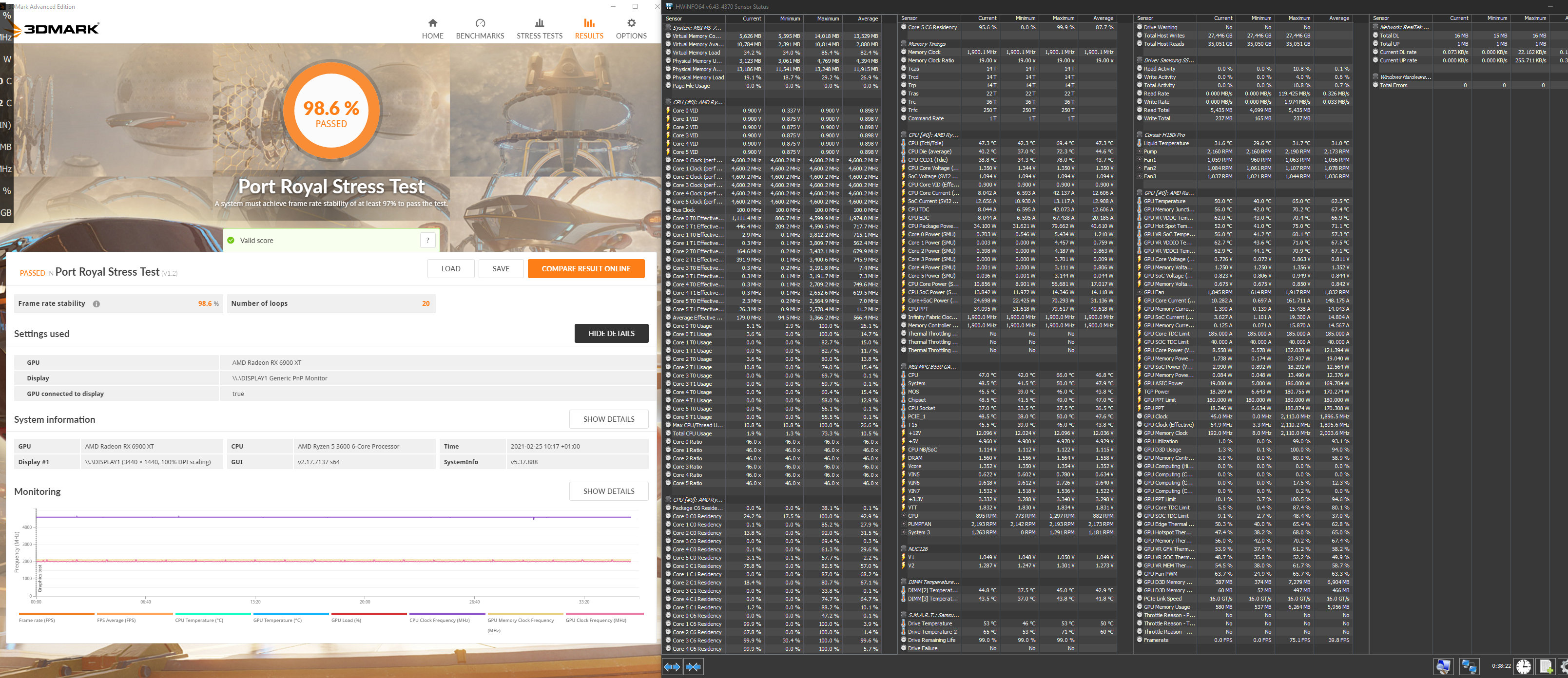

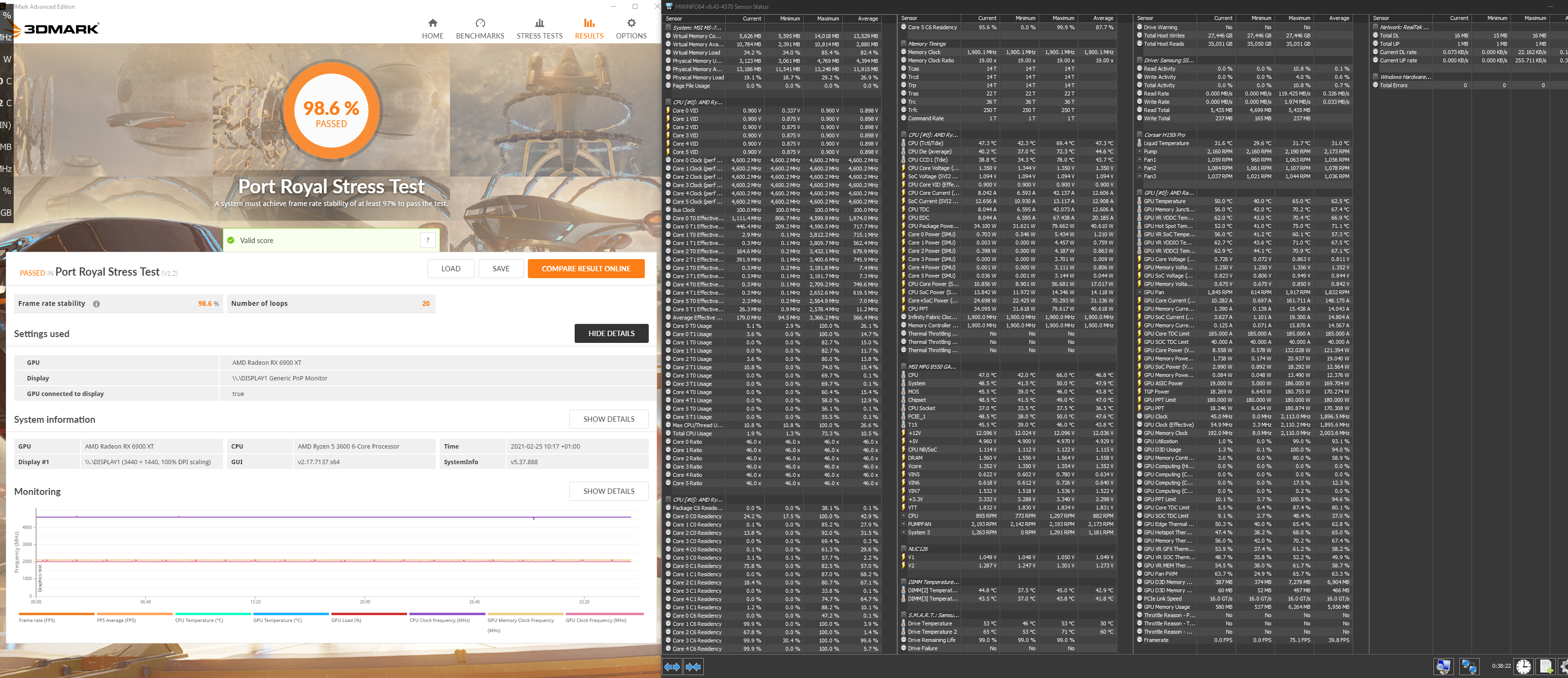

Bei 180W ist das Teil natürlich unhörbar. Hier mal ein ordentlich heizender Stresstest mit 20 Loops Port Royal, hab da zwar knapp max 1900RPM angelegt, die man hört, aber an den Temps siehst du ja, dass da noch Spiel ist um die Karte Silent zu machen. Also eine 6800XT wäre gut, finde der Drop zur non XT ist schon relativ groß. Ich würde die behalten erstmal, guck wie die sich so macht, verkaufen kannst du sie ja immer noch falls es ne Krücke ist.
Reaktionen: Architron

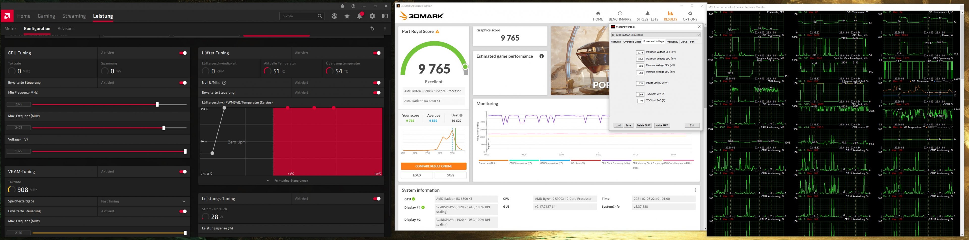

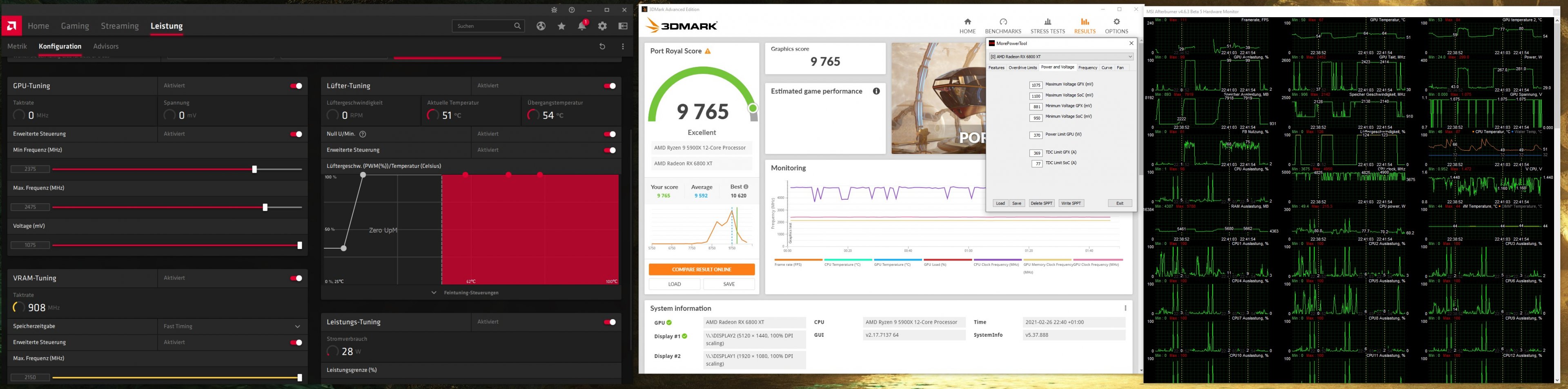

Edit: Okay, ich seh wieso leute UV machen.
Läuft nun mit 280W anstatt 340-380W. Dafür keine 10'026 Punkte mehr sondern nur 9'765. Auf 1075mV Core und 1100mV SoC gestellt im MPT.
