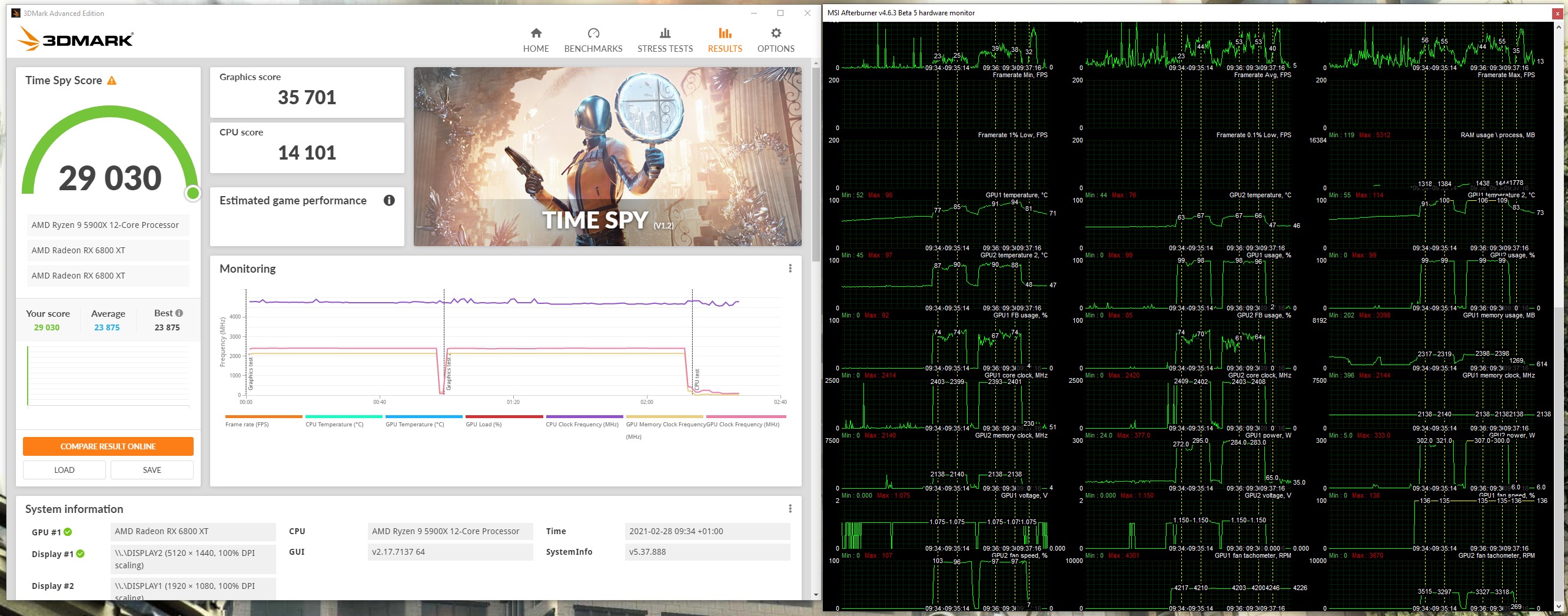

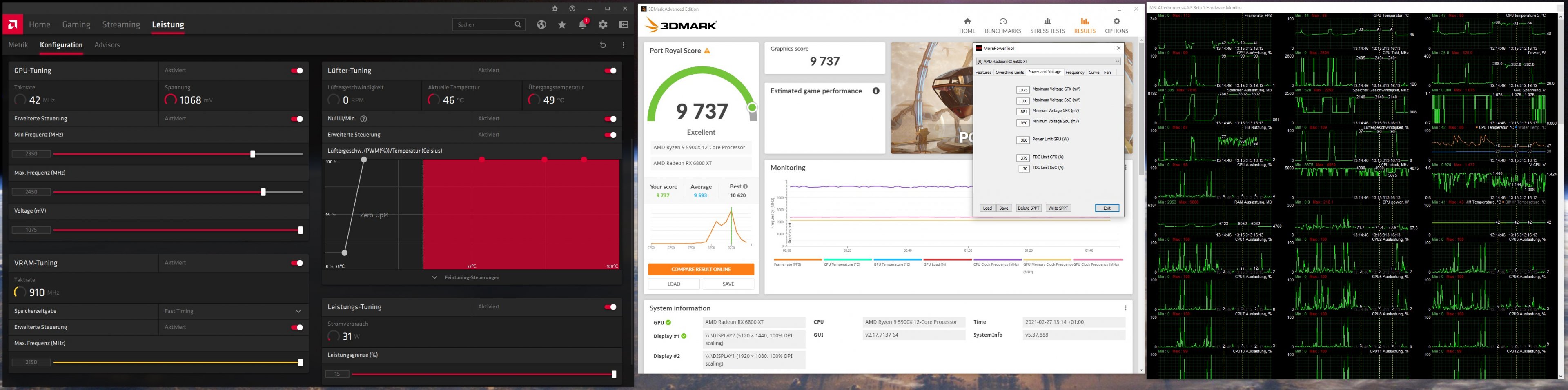

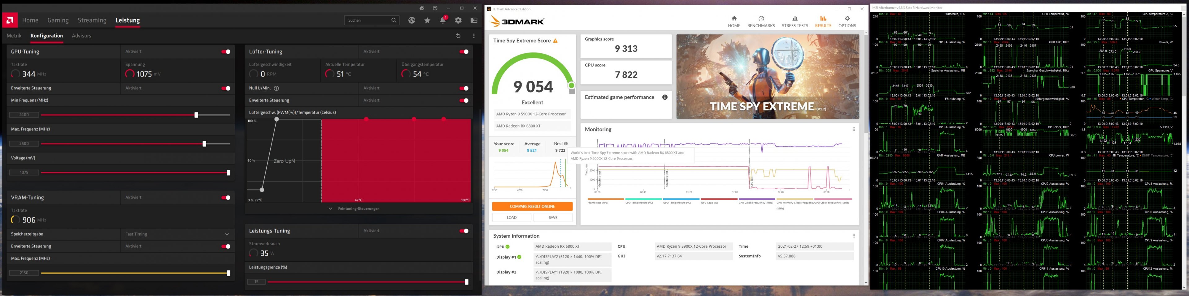

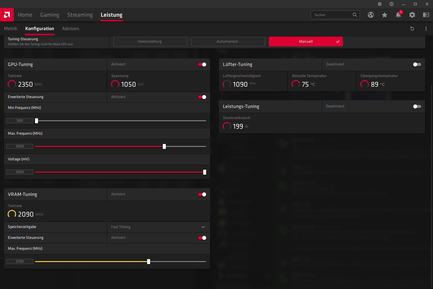

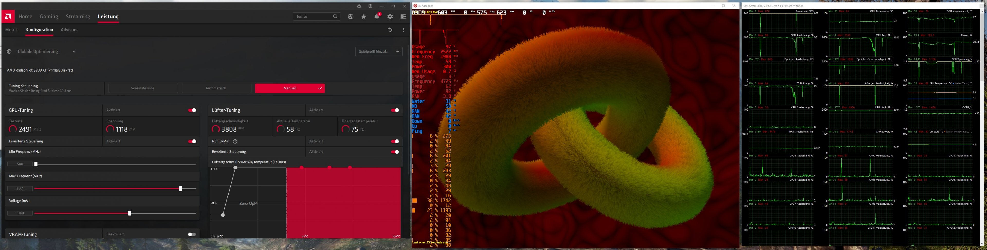

Ich habe jetzt über das WE auch mal etwas versucht.
SoC Takt per MPT auf max 1000 mV
GFX max auf 1050 mV
Und im Watmann dann folgendes:
Wenn ich den Takt auf 2450 oder so anhebe hab ich zwischendurch Crashes wenn die Karte dann tatsächlich mal dahin boostet. VRAM scheint mit 2100 + FT zu laufen, weiter hab ich das noch nicht ausgelotet.
In Superposition hab ich so "minimalst" mehr Punkte als vorher. Alle noch was neu für mich mit RDNA2 und allgemein OC/UV auf einer AMD Karte.
(Bei dem Screen läuft Sea of Thieves im Hintergrund, nicht wundern^^)

Das kommt daher, dass Superposition ordentlich "heizt" und bereits bei relativ wenig Takt viel Strom verbraucht. Dadurch rennt die Karte ins Powerlimit und kommt lange nicht zu 2400MHz.DisOrcus schrieb:In Superposition hab ich so "minimalst" mehr Punkte als vorher.
Da du nicht wirklich UV gemacht hast, sondern nur die Spannung bei 1050mV kappst, hat das so ungefähr gar keinen Effekt bei unter ~2300MHz. Wenn du die Spannungskurve senken willst, musst du - völlig unabhängig von der durch das MPT veränderten Maximalspannung - den Slider verschieben.

Enurian schrieb:Das kommt daher, dass Superposition ordentlich "heizt" und bereits bei relativ wenig Takt viel Strom verbraucht. Dadurch rennt die Karte ins Powerlimit und kommt lange nicht zu 2400MHz.
Dann hab ich da echt was falsch verstanden wo ich mir da mal was zu durchgelesen habe.
Das heißt für echtes "UV" müsste ich bei mir noch wie folgt vorgehen:
Max. Spannung festlegen (wie bei mir jetzt z. B. 1050)
Slider im Watmann meinetwegen auf 1000 mV Stellen (oder halt dahin wo ich hin will)
max. Taktrate ausloten ab wo es instabil wird
Es gibt eine Spannungskurve, die festlegt, bei welcher Frequenz welcher Spannung angelegt wird.
Da normalerweise die Chipqualität generell für Möglichkeiten der ganzen Kurve steht, ist die Änderung auf dem Slider wichtiger und sinnvoller. Die Begrenzung mittels MPT kann in seltenen Situationen sinnvoll sein, ist aber wie erläutert alleine genommen nicht optimal.
Vorgehen sollte also sein: Einfach den Spannungsslider langsam niedriger ziehen, bis es eben instabil wird. Damit hat man schon einen Großteil der Optimierung getan. Dann, wenn man die resultierende Leistung und den Verbrauch kennt, kann man sich noch überlegen, wie viel Takt / Watt man draufgeben möchte und entsprechend mit dem Takt nochmal testen.
- Veränderst du die Maximalspannung mit dem MPT, kappst du die Kurve am entsprechenden Punkt bzw. lässt die Spannung ab dann konstant werden. Wenn in der Kurve für sagen wir mal eigentlich 2300MHz 1050mV stehen, wird er mit deiner Änderung versuchen auch mit 2400, 2500 und 2600MHz 1050mV anzulegen. Unterhalb des Punktes hingegen verändert sich gar nichts.
- Verschiebst du den Slider, hast du einen "Offset" auf die Kurve. Senkst du mittels Slider um 50mV, ist die gesamte Kurve um 50mV nach unten versetzt. Der absolute Wert hat dabei keine Bedeutung, es geht nur um die Differenz zwischen Maximalwert und eingestelltem.
- Beides lässt sich auch kombinieren.

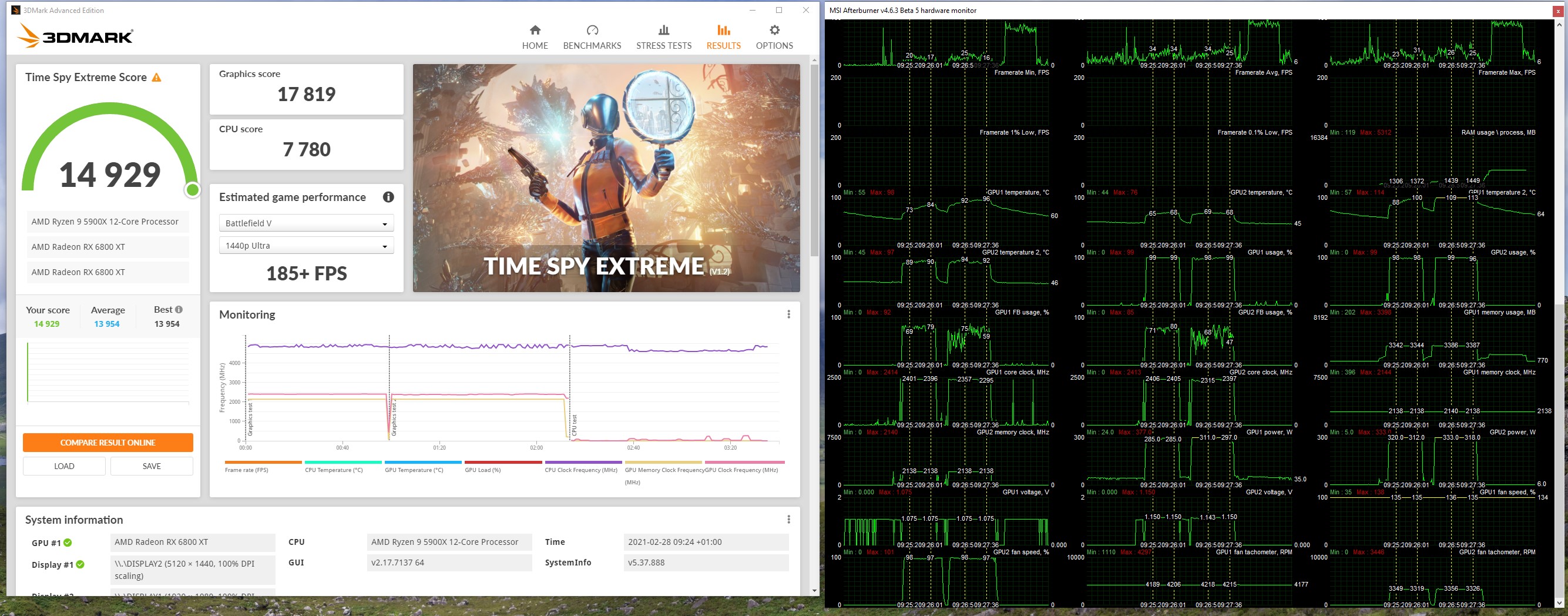

Hab bei meiner 6900XT wohl kein gutes Silizium bekommen. Heute mal mit Treiber 21.2.3, Wattman und Time Spy rumgespielt (alle Aussagen beziehen sich also auf Time Spy) und das kam in etwa dabei raus:
Regler auf 2500 MHz, 1160 mV, +15 % PL, 2150 MHz + Fast Timings --> 19514 Graphics Score
Gleiches auf 1150 mV --> Stürzt reproduzierbar bei Graphics Test 2 ab
Bei 1150 mV wollte er nicht mal bei 2300 Mhz durchlaufen. Per MPT die Spannung erhöhen will ich nicht, also muss ich mich wohl damit zufrieden geben, dass die nicht weiter runter will.
Bei 1160 mV lief der Stabilitätstest mit 99,6 % durch. Dass die Temperaturen nicht passen, schließe ich einfach mal aus. Das aktuelle HWiNFO64 gibt mir nach den 20 Loops vom Stabilitätstests den Hotspot mit maximal 68,0°C an, gefolgt von "GPU VR VDDC" mit maximal 61,2°C und den Rest unter 55°C (gestern den WaKü-Block von Alphacool draufgeschnallt).
Oder übersehe ich da irgendwas, gibt's da bekannte Instabilitäts-Plateaus o. Ä.? Ansonsten kann ich jetzt wohl nur gucken, ob es mit den stabilen Settings von oben auch in meinen Spielen stabil bleibt und ansonsten die Spannung wieder etwas erhöhen.

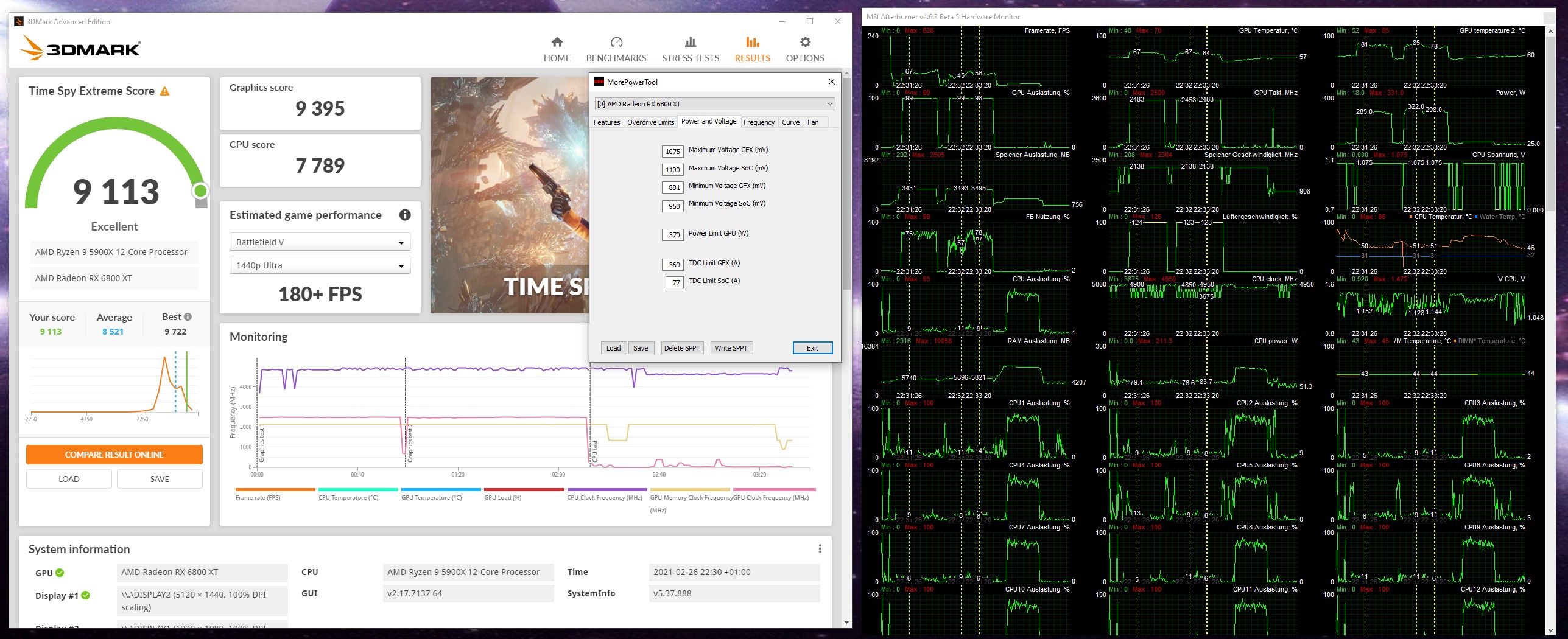

Ich habe meine Karte jetzt doch @Stock gelassen ertmal. UV-Technisch scheine ich da nicht viel hohlen zu können, wenn ich den Takt nicht "massiv" senke.
Irgendwie ist das nen recht zickiges Biest. Sobald ich mehr als 50 mV wegnehme schmiert mir das Ding selbst mit "Stocktaktzielen" ab.
1,12 Volt und 2,4 GHz sind in TimeSpy schon nicht mehr stabil. Dafür muss ich mindestens 1,15 Volt anlegen, sonst crasht es.

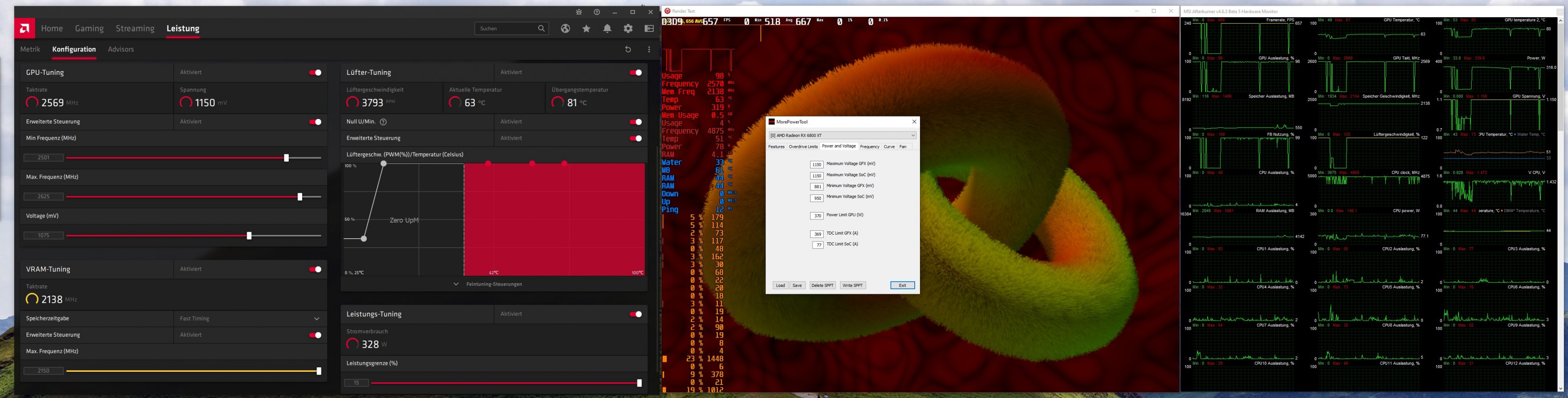

Hab jetzt einfach den max. Takt auf 2,6 GHz gestellt und 1,15 Volt draufgegeben und beobachte das mal nen bissl.

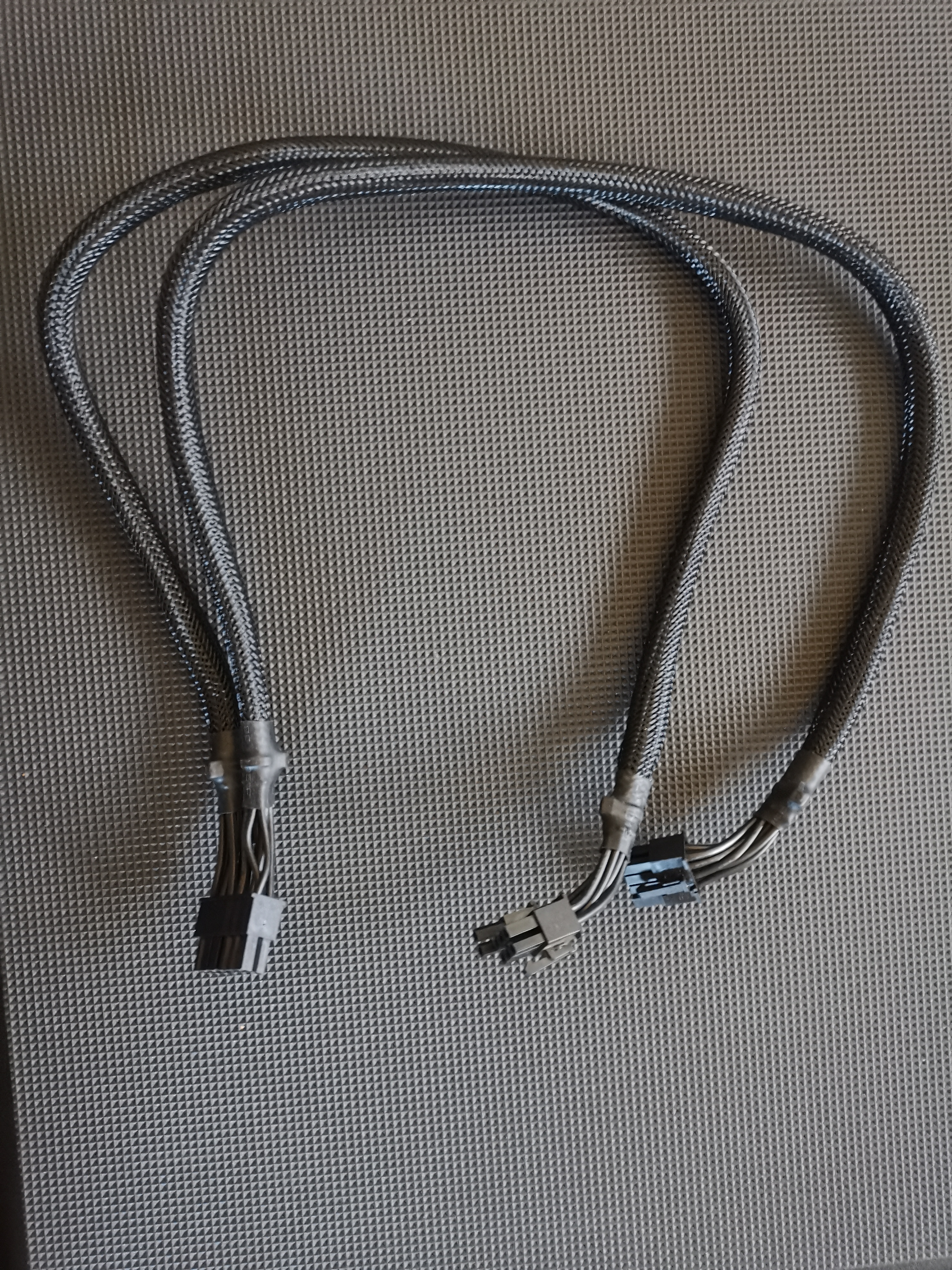

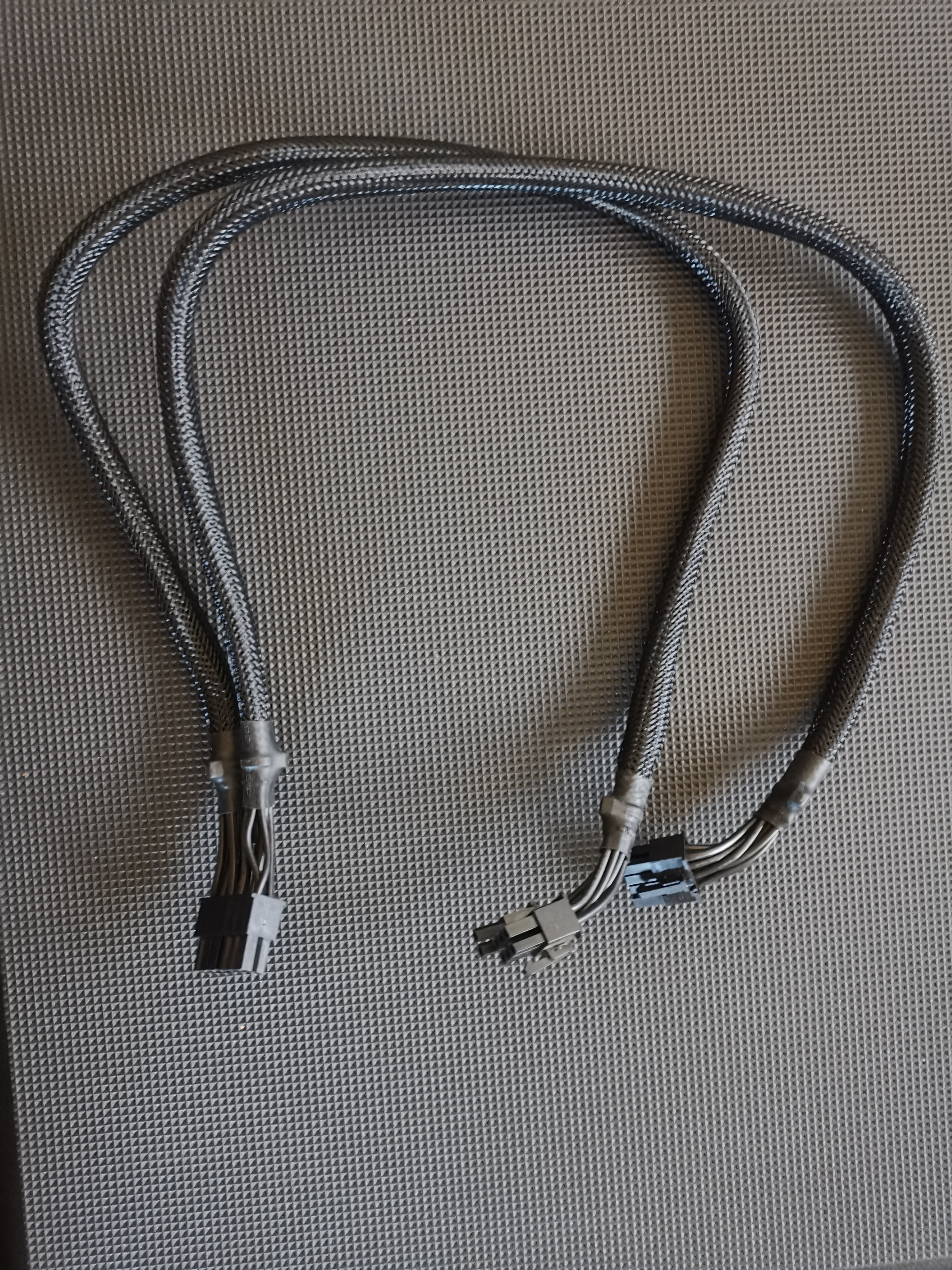

Alles klar.. ich hab mein Problem gefunden..
Hatte die Karte an meinem bequiet straight Power 11 850watt Netzteil singlerail über das Splitterkabel angeschlossen
Unwissenheit bis ich Google durchforstet habe gestern Abend... Hab mir da keine Gedanken drüber gemacht.. die Gtx1080ti mit max 250watt hat das nicht interessiert
Jetzt hab ich die Karte Multirail mit 2 Einzelkabelsträngen angeschlossen..
Ergebnis: von 2550mhz max auf 2630mhz max (mit SAM +MPT)
Hierbei ist mir aufgefallen das die Spiele sich flüssiger anfühlen und die FPS weniger droppen. Wesentlich weniger microruckler..
Auch hab ich das Gefühl das die Karte bei gleichen Lüfter Einstellungen ein paar Grad kühler ist.
Hab da jetzt leider keinen vorher nachher Vergleich..
aber es ist anscheinend extrem wichtig wie die Karte angeschlossen ist für die Stabilität von FPS und OC Potential

Verschiedene Rails für PCIe bei Multirail NTs und generell ein hochwertiges NT mit niedrigen Ripples sind wichtig für OC/UV... es muss nicht immer schlechtes Silizium seinBlackfirehawk schrieb:Jetzt hab ich die Karte Multirail mit 2 Einzelkabelsträngen angeschlossen..
