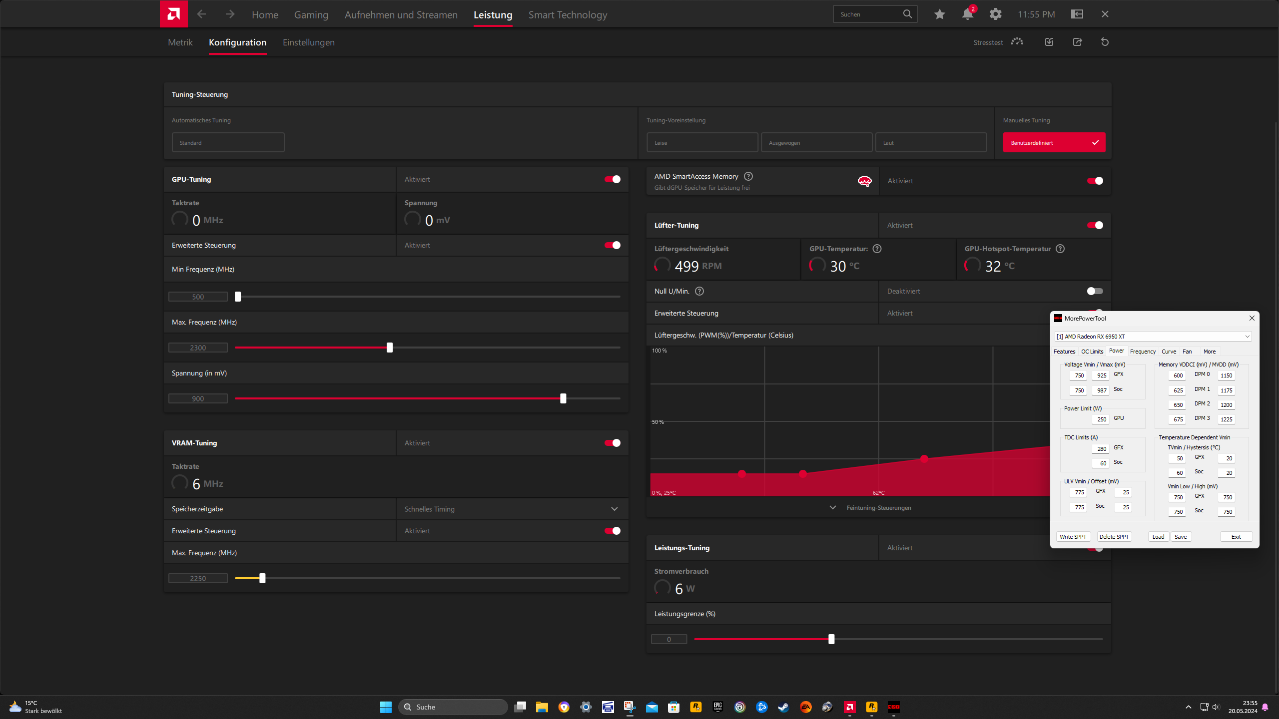

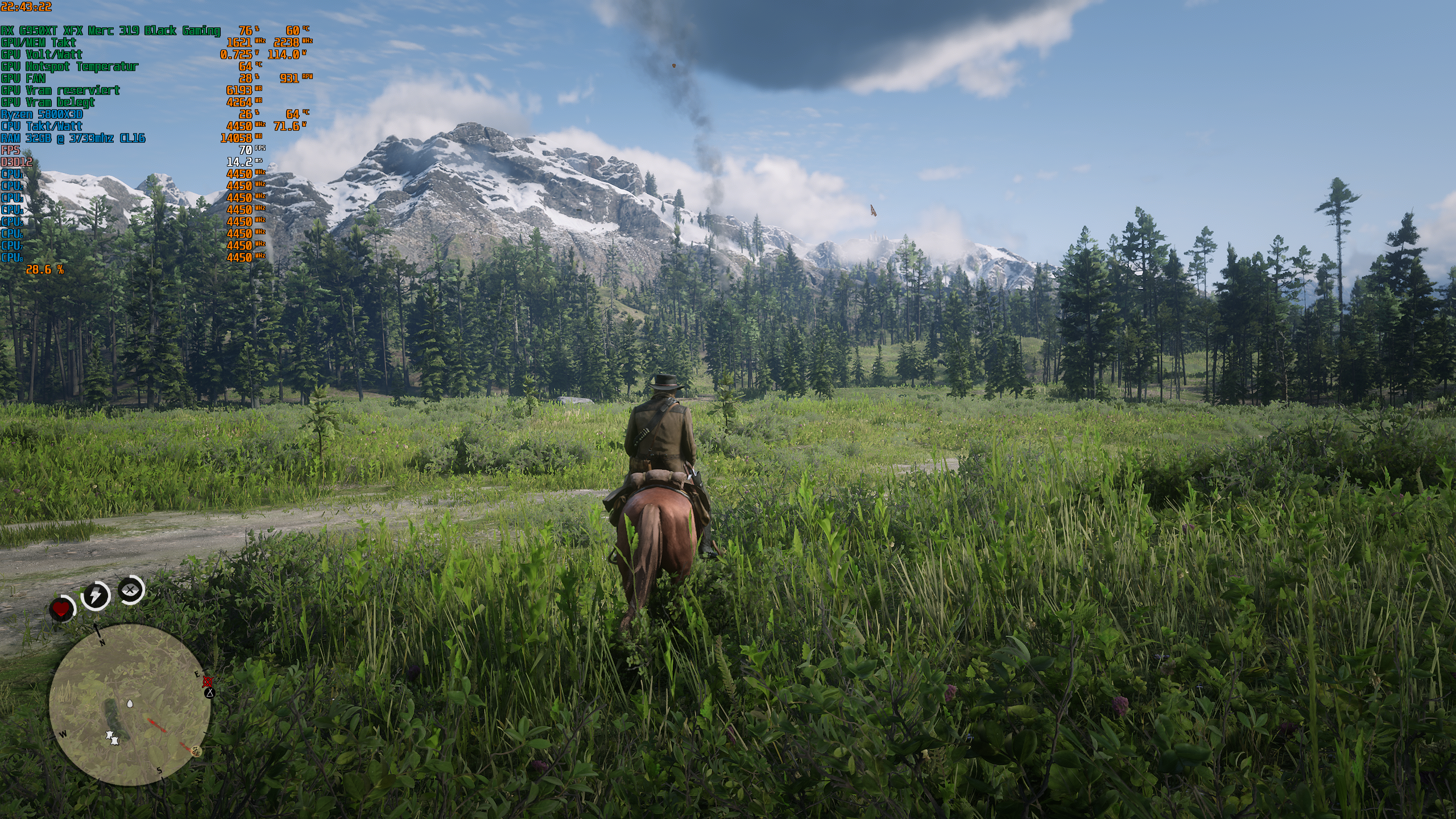

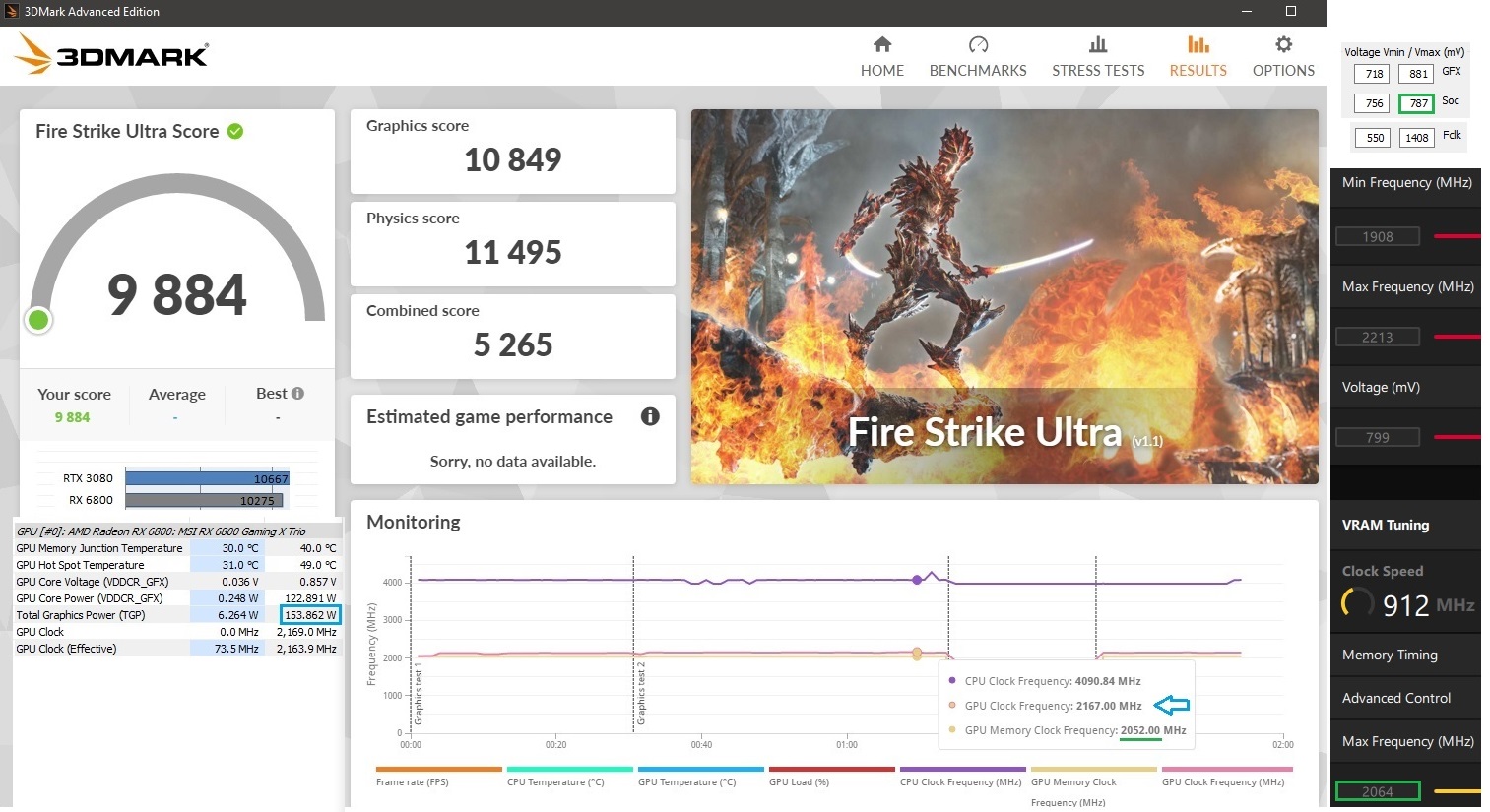

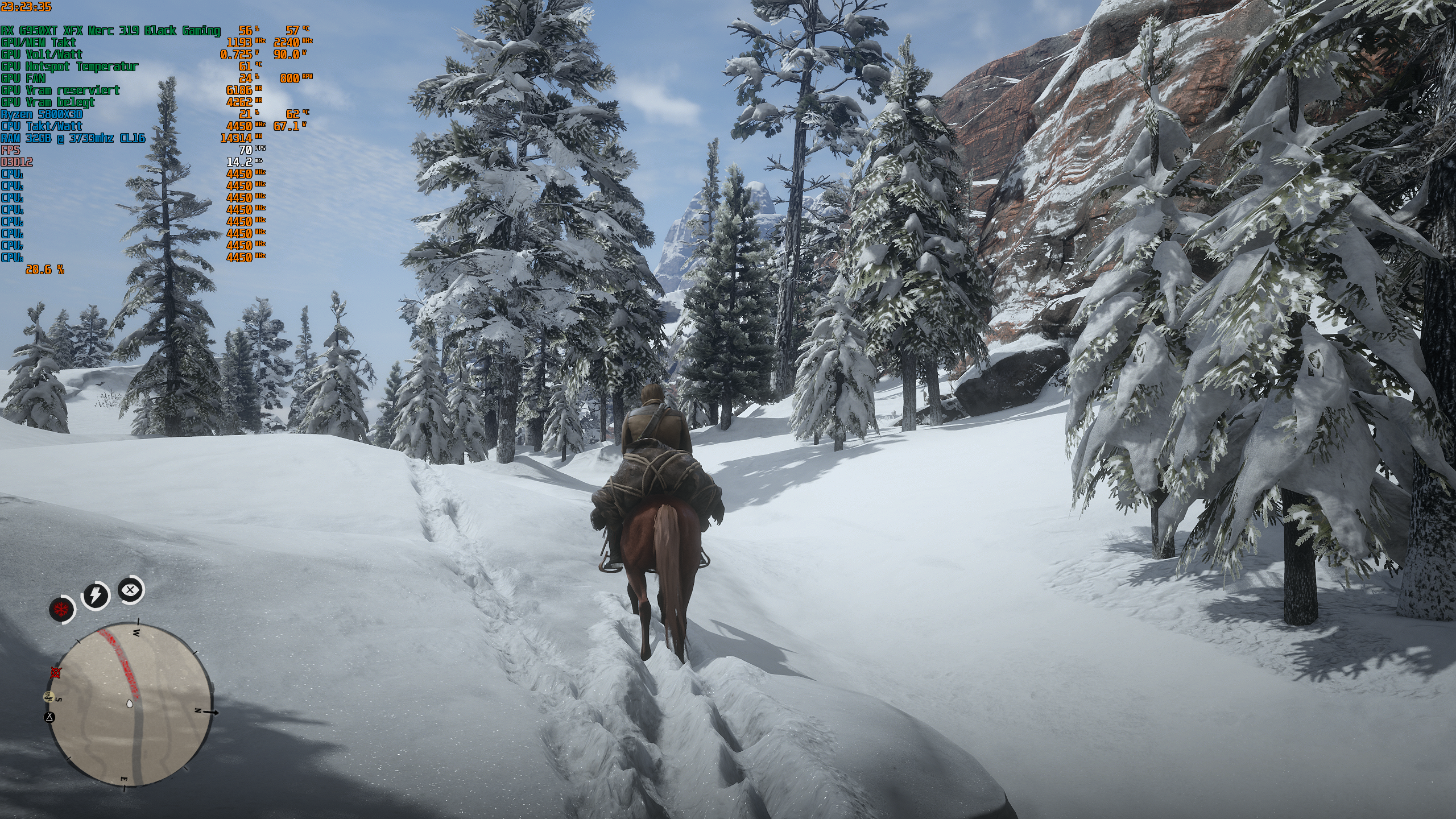

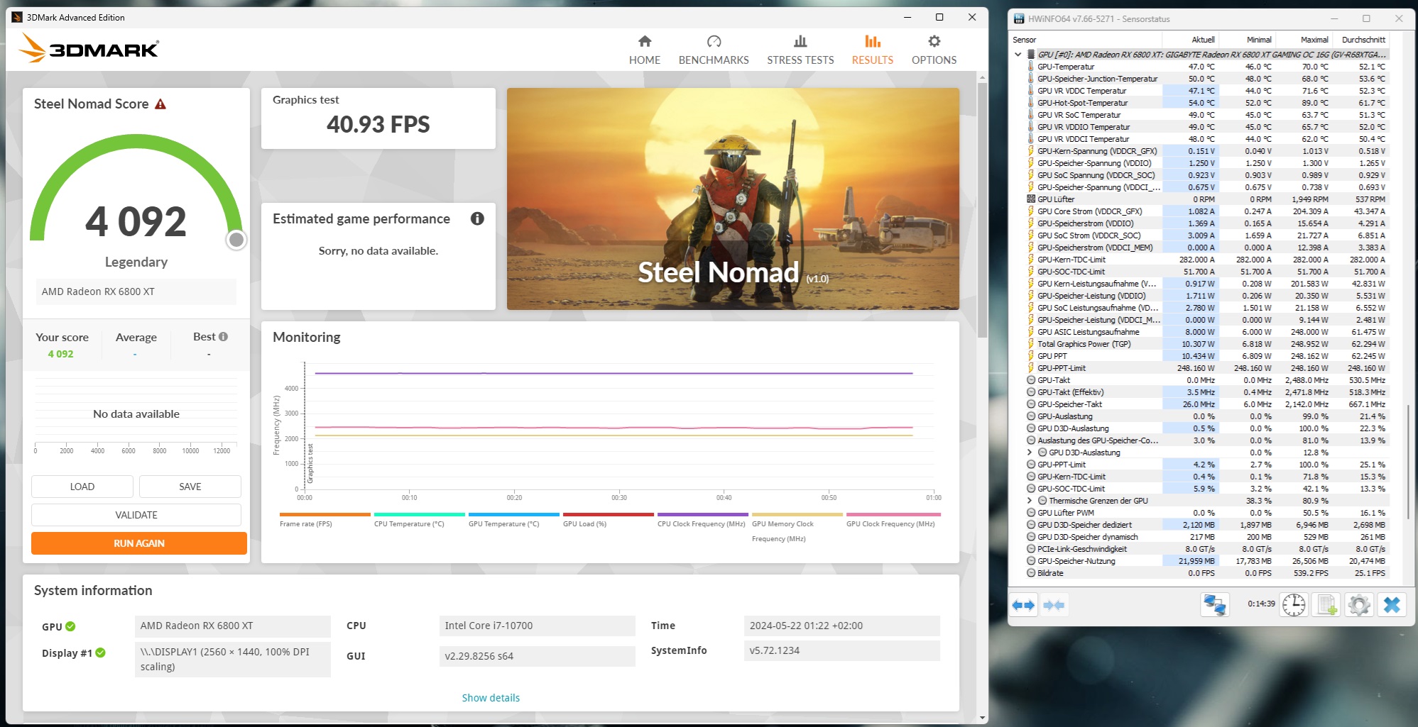

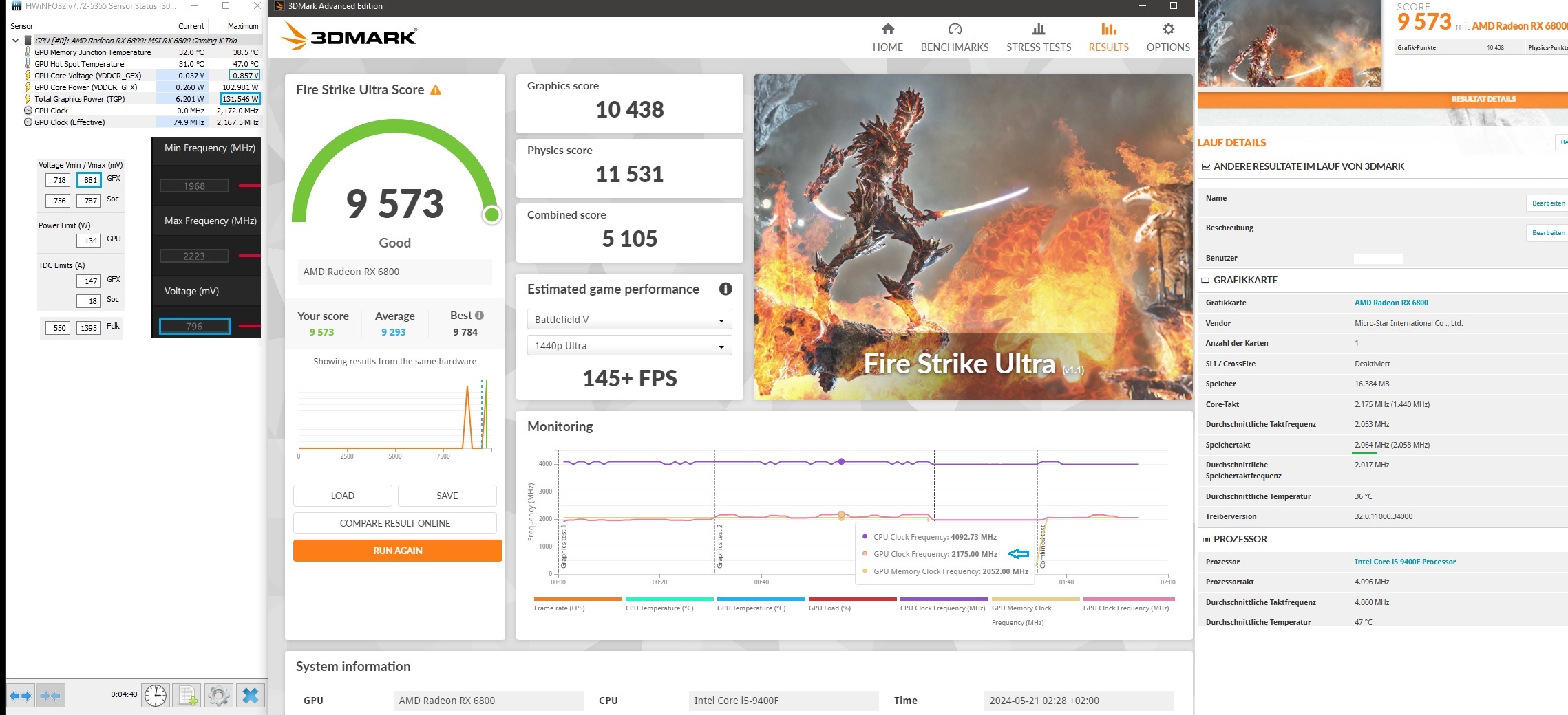

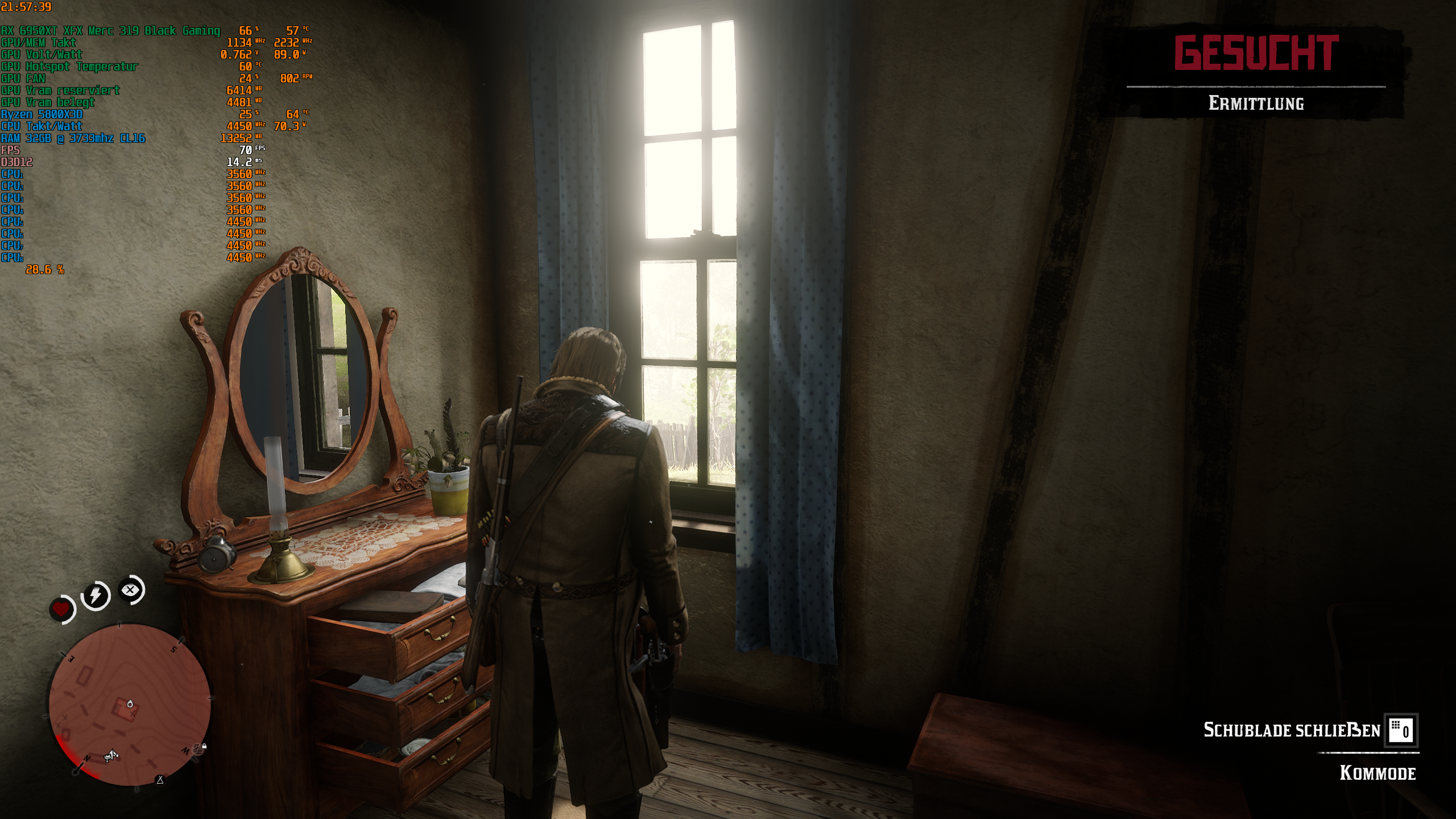

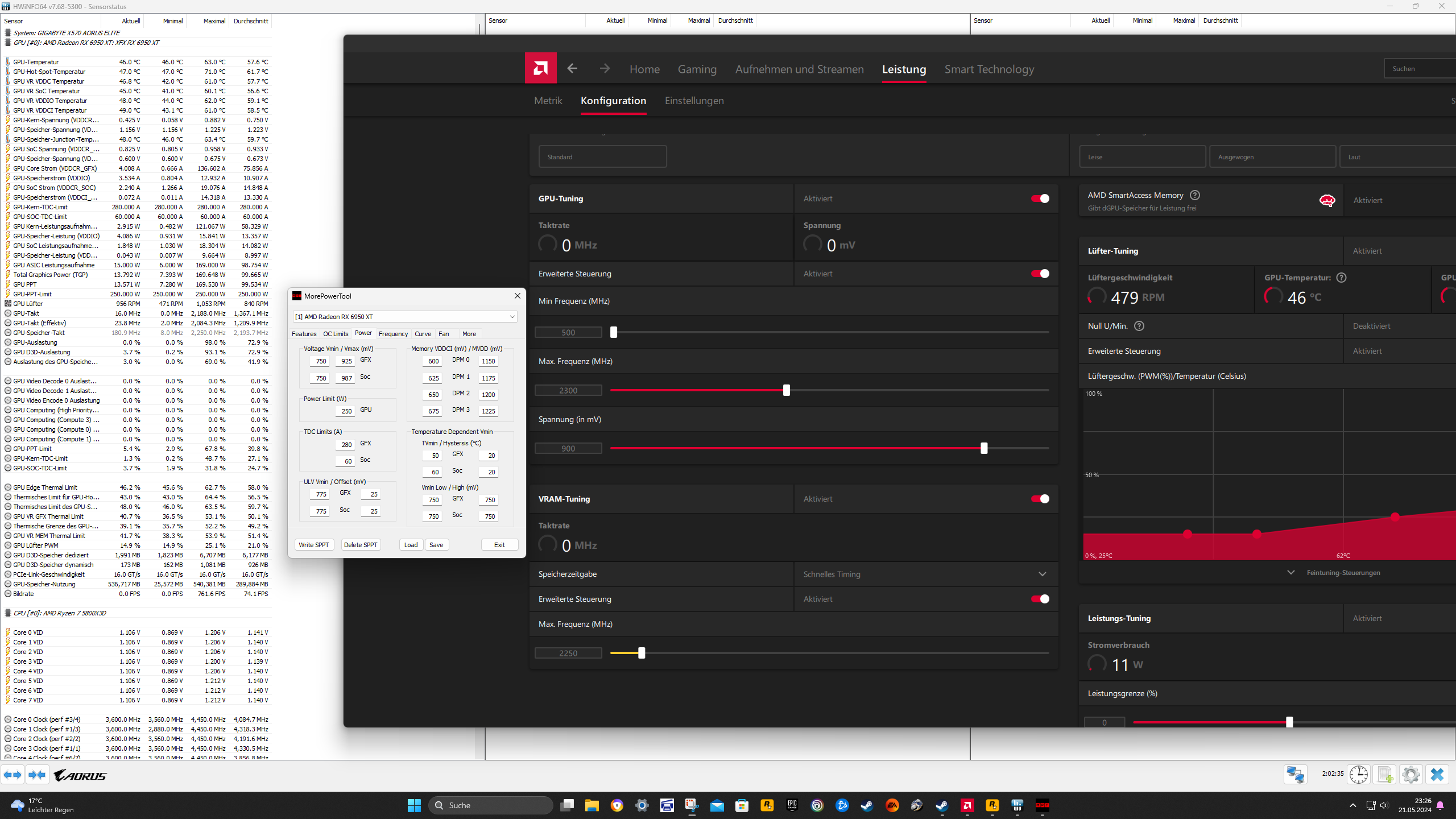

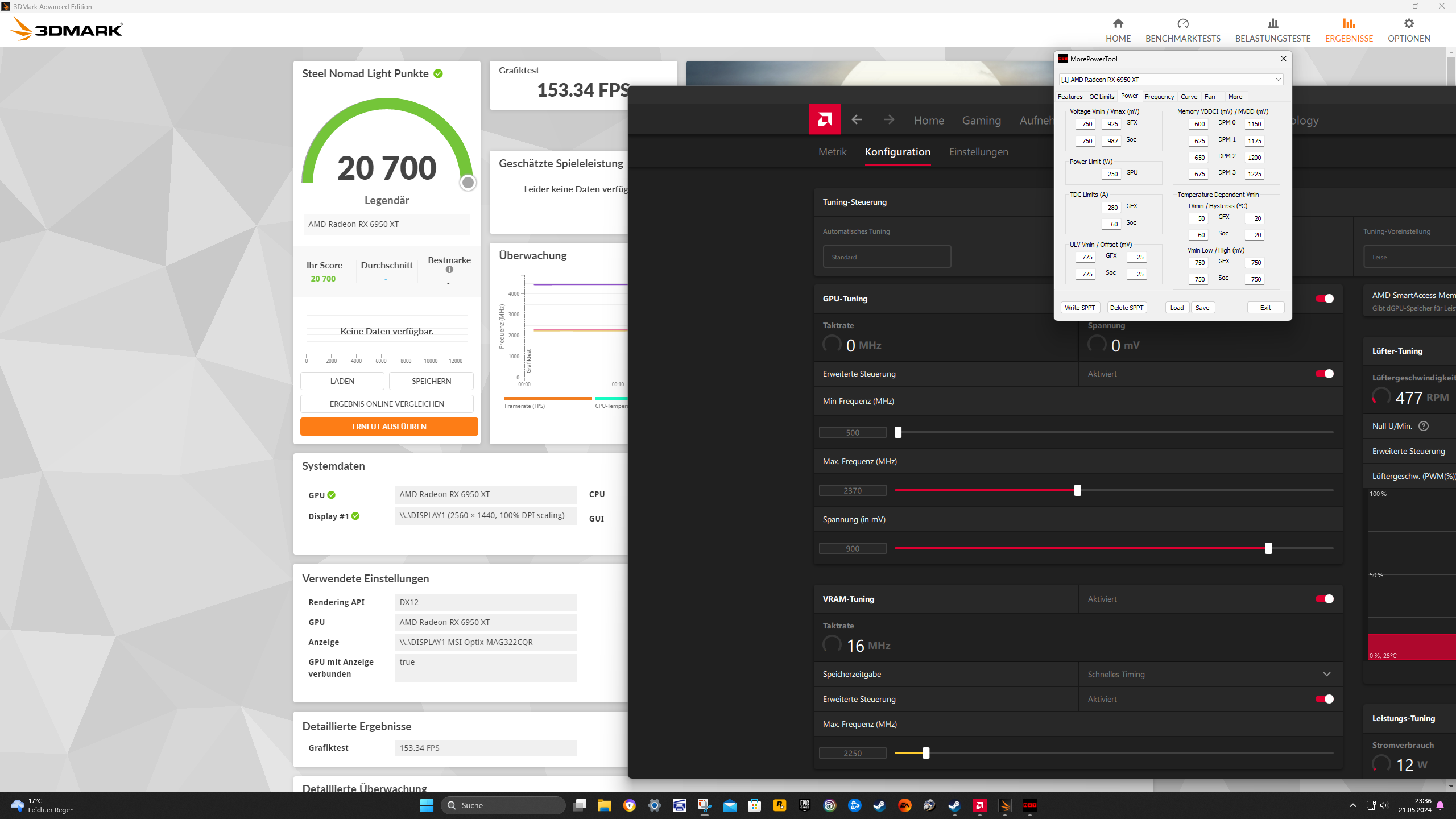

Ich hatte heute mit 975mv SOC alle 3DMark Benchmarks je ein paarmal durchlaufen lassen ohne Abstürze und da kam Firestrike Ultra. Dieser wollte einfach nicht durchlaufen mit 975mv aufn soc( BlackScreen mit Neustart) Habe dann auch RDR2 damit versucht. Leider hatte ich dort auch nach ca 10min einen Blackscreen mit PC Neustart. Dann habe ich 990mv im MPT eingestellt. Er übernimmt aber dann automatisch 987mv und das auch bei 985mv(Normal?) dieses lief dann aber viele Durchläufe im FSU stabil durch. Habe dann noch RDR2 mit 987mv versucht...lief dann auch ohne Probleme. Ich teste dann die Tage noch ausgiebiger obs wirklich überall stabil ist. Also ich kann sagen , das wenn man den VRAM und den SOC auslotet, unbedingt den Firestrike Ultra und RDR2 benutzt ;)

FSU ist natürlich ne hohe Tesselationslast für Vram+SOC.
(nutze ich 24/7 nicht so, .... Faktor 6-8 ala e-sports reicht dicke)
Habs trotzdem mal probiert, ... keine Probleme: ... Watt+Score ist noch zu hoch, eigentlich müsste <<150W reichen,
um die 10,3k vom Launchreview zu schaffen
Bei mir hängen die SOC-volt stark vom fclk ab, ... das hatte ich mal ausgemiezelt.
(die alten 1408MHz vom TS+PR passen nach wie vor)
@Evgasüchtiger
Vermutlich brauchst Du nur mit dem fclk auf 1900MHz runter gehen, damit die 975mV beim SOC reichen.
ala @cra3khead

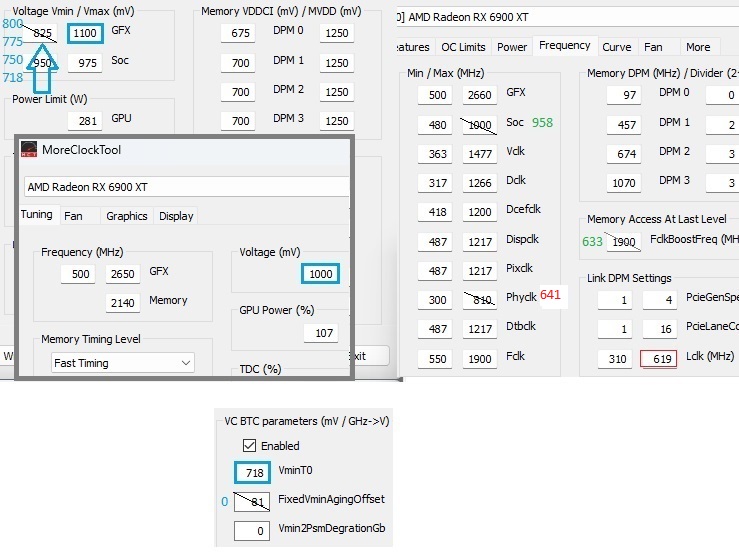

cra3khead schrieb:
Is there a more updated voltage-to-fmax chart available, or is that the most current finding?
ask the writer in the Luxx (shirkan)
https://www.hardwareluxx.de/community/threads/evc2-spannungssteuerung-bei-radeon-rx-6000.1314658/
cra3khead schrieb:
So close to a 4070 Ti score on TimeSpy,
you can try to lower the minGFX(x), could change the curve a little bit, but MCT 1000mV could be to low,
then try 1003...1006mV and maxClock a little bit lower 5..10MHz, if not stable
and try to set AgingOffset=0 (in more curve VC BTC)
and
other values only that high as required, SOC clock 958MHz + fclkboost 633MHz
Phyclk 641MHz only a little bit higher then Lclk and fclkboost (works on my nonXT)
goal= less stress overall, may be easier UV at important values
cra3khead schrieb:
How do I ensure my card's settings are fully stable?
for me, in 24/7 gaming it can be, that I need a little bit more Volt 3-6mV (MCT)
that´s no problem with a additional profil
(x) minGFX=825mV default? is very high, ... a nice to have low value = 718mV
try stepwise lower 825-->800-->775-->750-->725-->718mV
This are so much changes in differant values, try this step by step !!!
edit:
attachment changed, phyclk 614 641
Reaktionen: Evgasüchtiger und cra3khead

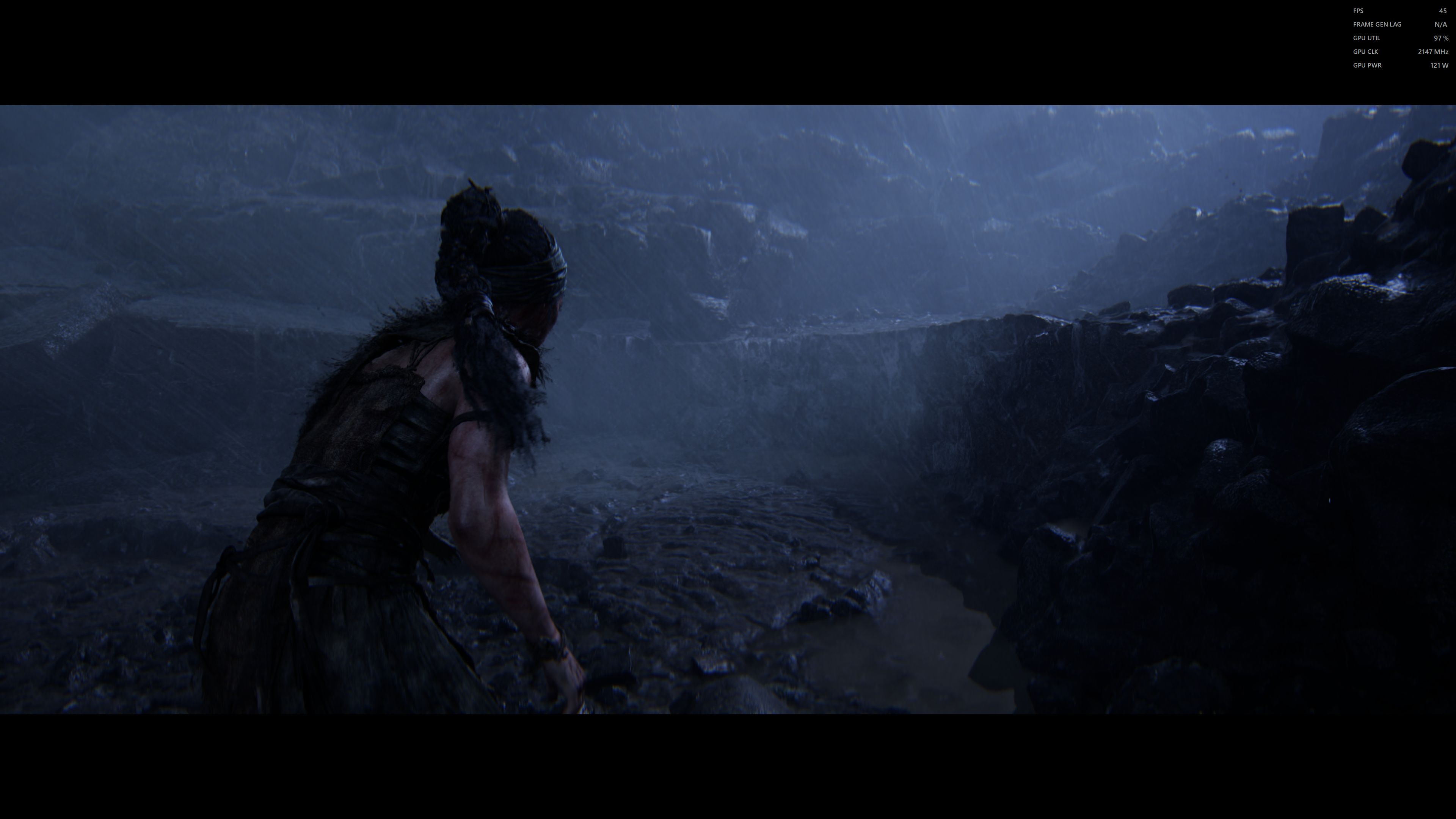

Hellblade II scheint sensibel auf OC/UVen zu sein.(bin mit dem maxTakt ggü. TS um 20MHz runter, Offset 75mV)
k.A. obs an 4k@XeSSperf. liegt, ... zu hoch boostet
edit:
Steel Nomad light@DX12 verkraftet mehr Boost
siehe Anhang 2
edit:
mit mehr Watt ist das Setting dann eher so wie bei TS, muss dann den Offset ausprobieren
siehe Anhang3

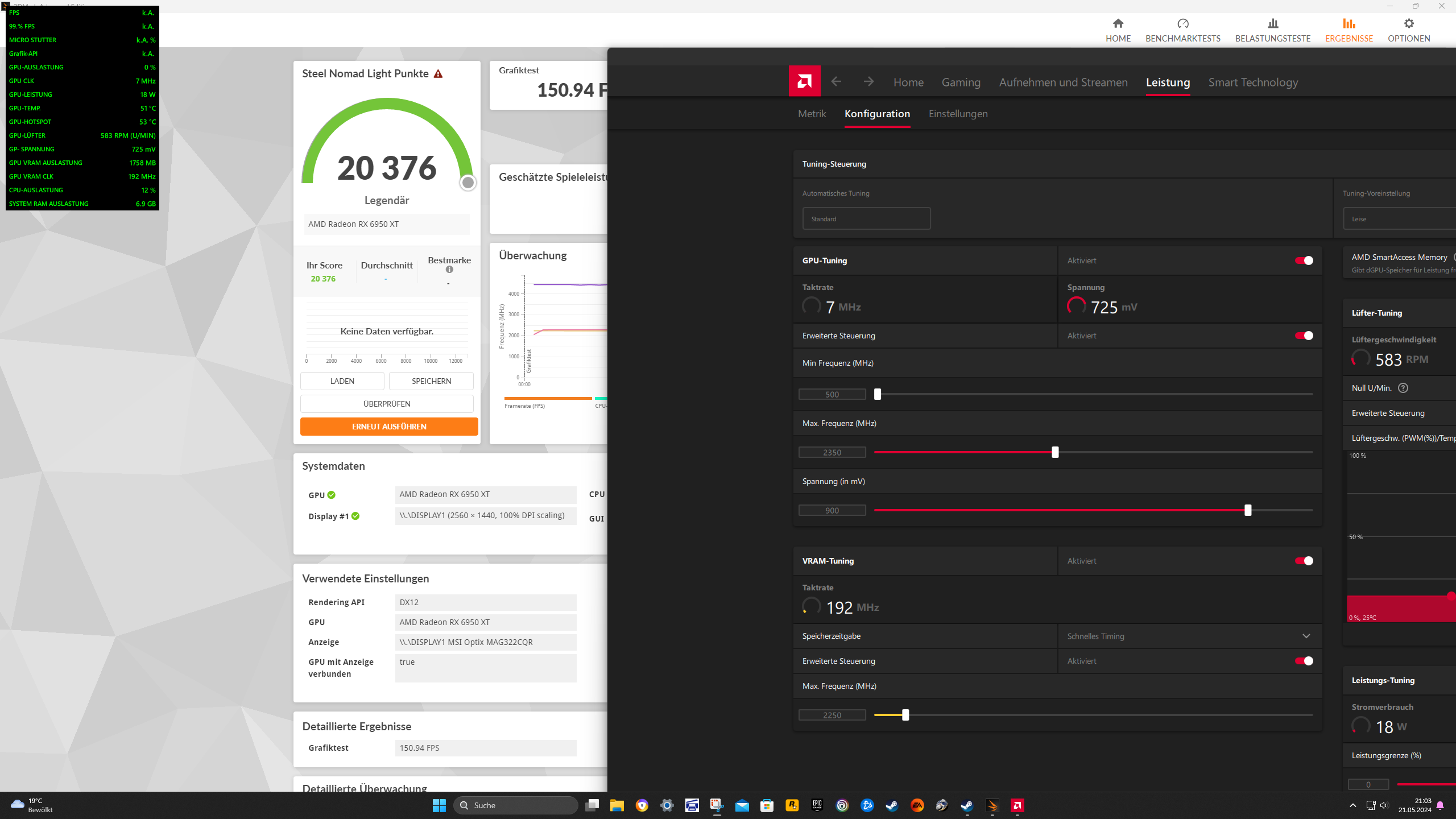

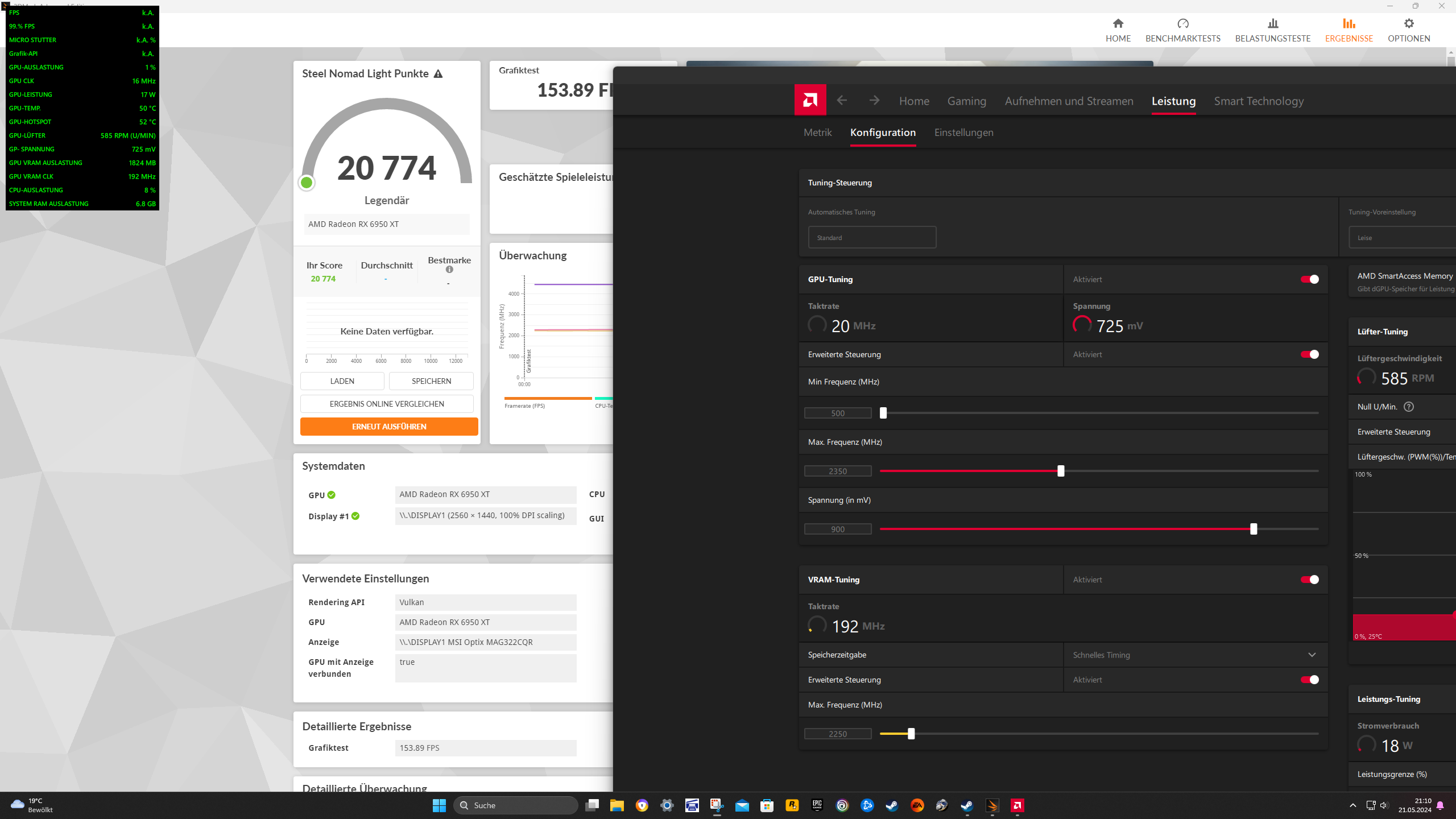

Bitte mal noch mit dem selben Setting den SN light@DX12.
(der normale SN und Vlk sind irgendwie zu seeehr auf Intel+NV gepimpt)
SN Vulkan und SN L mit DX 12 und Vulkan
leider kein link....kann er nicht laden
Reaktionen: GerryB
Wenn Du die Effizienz = Score/Watt ausrechnest liegst Du nicht schlecht vgl. mit ner 6950@stock.
(gehe mal davon aus, das es immer noch das Setting mit 214W ist)
just for fun
Kommt der light@DX12 auc h mit 2320...2350MHz stabil durch?
Bei mir gingen ohne Probleme ca. 15MHz mehr als im TS.

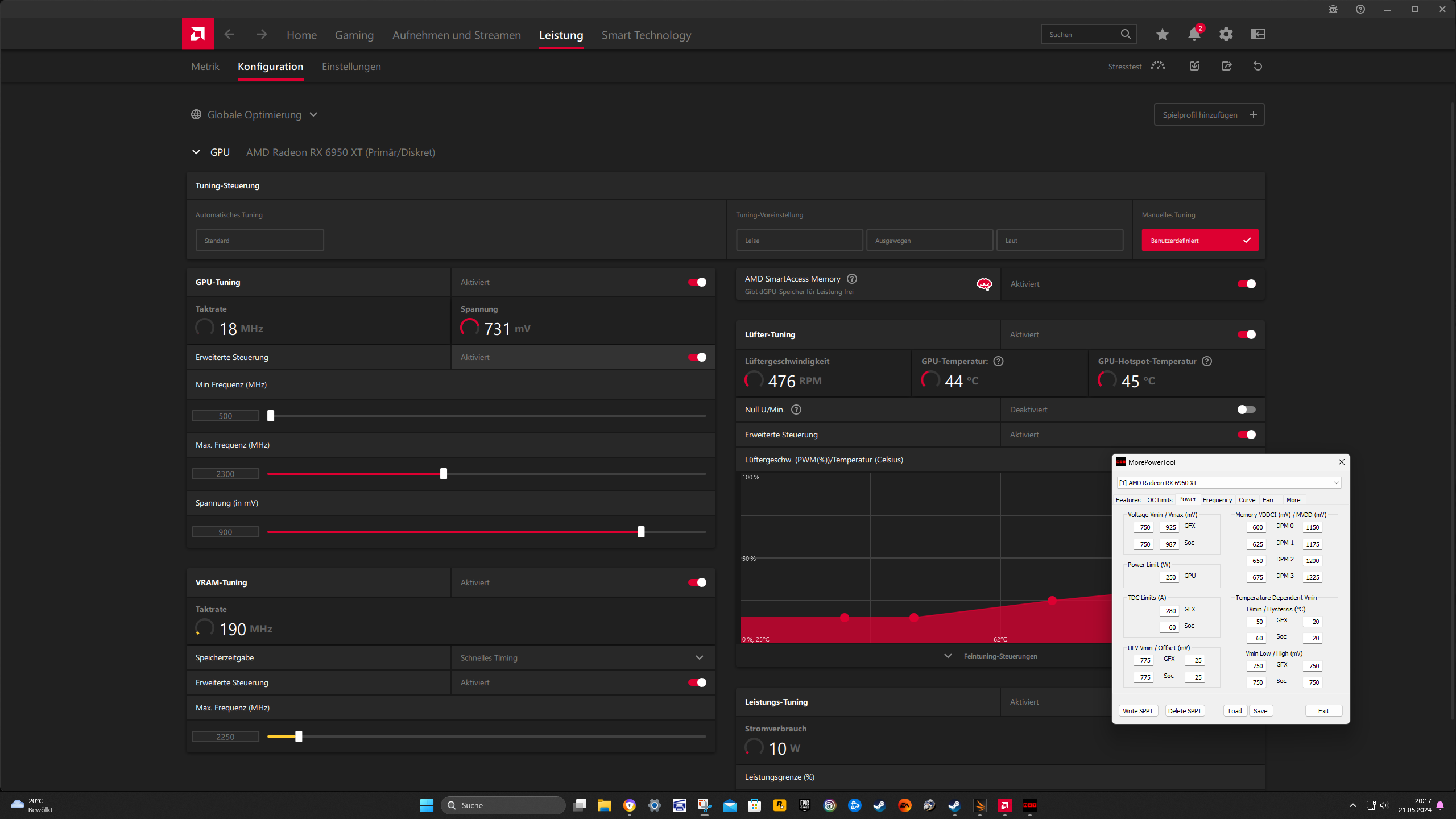

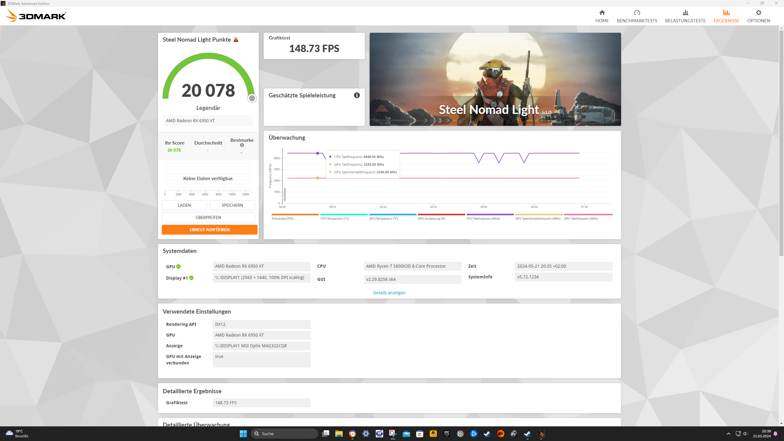

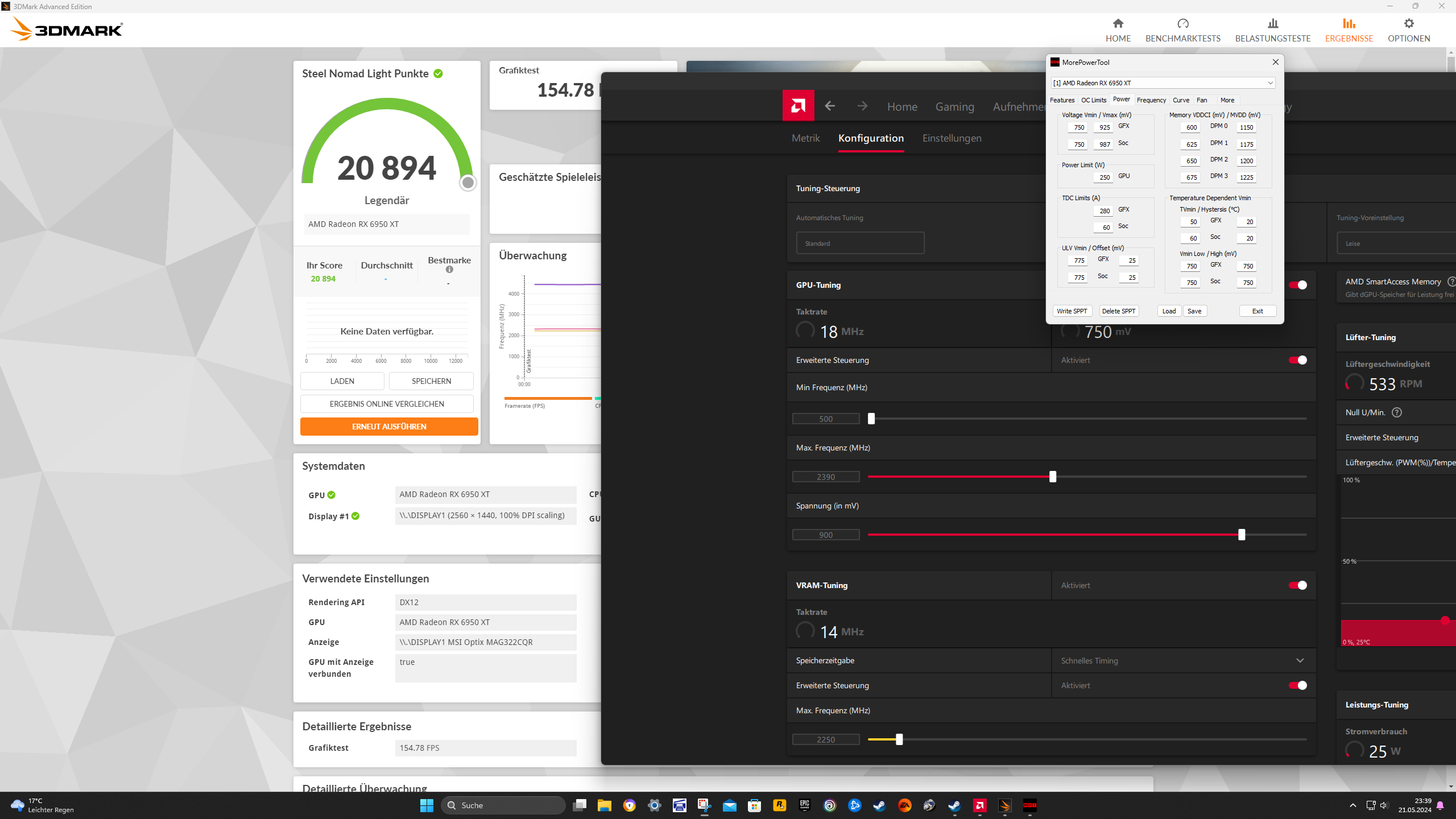

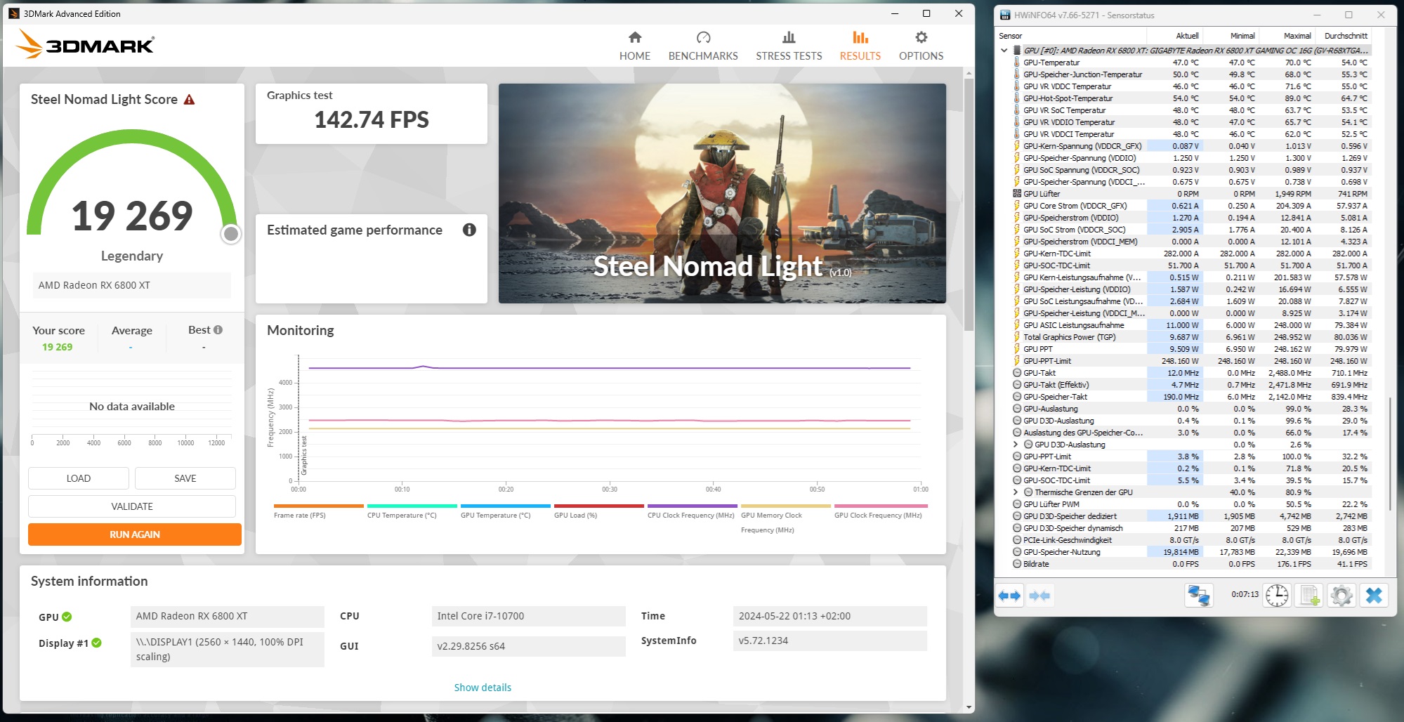

jo mein aktuelles setting. Siehe post 6565
hier der zweite durchlauf mit gleichem setting....
Reaktionen: GerryB
DX12 oder Vlk ?
Das muss man ja neuerdings dazuschreiben.
(dämlich, das Sowas nicht im Bild beim Score dransteht)
steht ja da....DX12 und verwendetet Einstellung

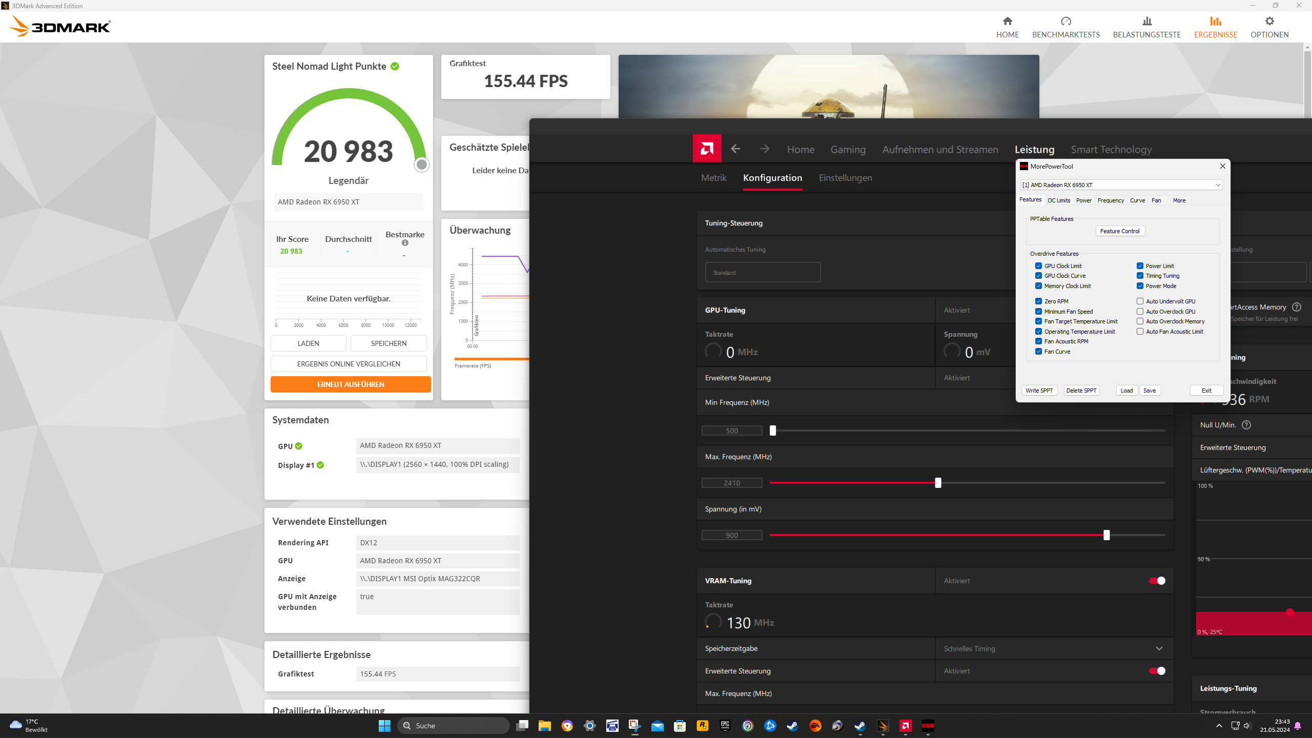

hier mit 2350mhz im MPT
hier mit Vulkan... oh sehe gerade das alle Benches mit HWINFO im Hintergrund liefen...keine Ahnung ob es Punkte kostet
Jo HWINFO kostet ca 200p.....siehe hier...dann könnt ihr bei den anderen noch was dazu rechnen :daumen:
Reaktionen: Verak Drezzt und GerryB

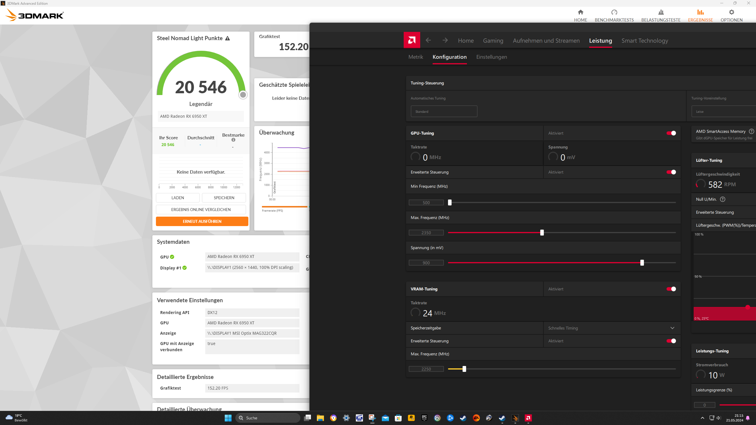

Und Jetzt mal bitte im MPT auf 240W ändern und im Treiberpaneel Leistungsbereich = -10%.
damit bei 216W gecappt
Sollte mit den 2350 maxTakt dann schön hoch/runter takten(boosten), ohne das viel Fps verloren gehen.
Kannste ja dann ohne HWinfo laufen lassen, weil man weiß wieviel W es maximal sein können!

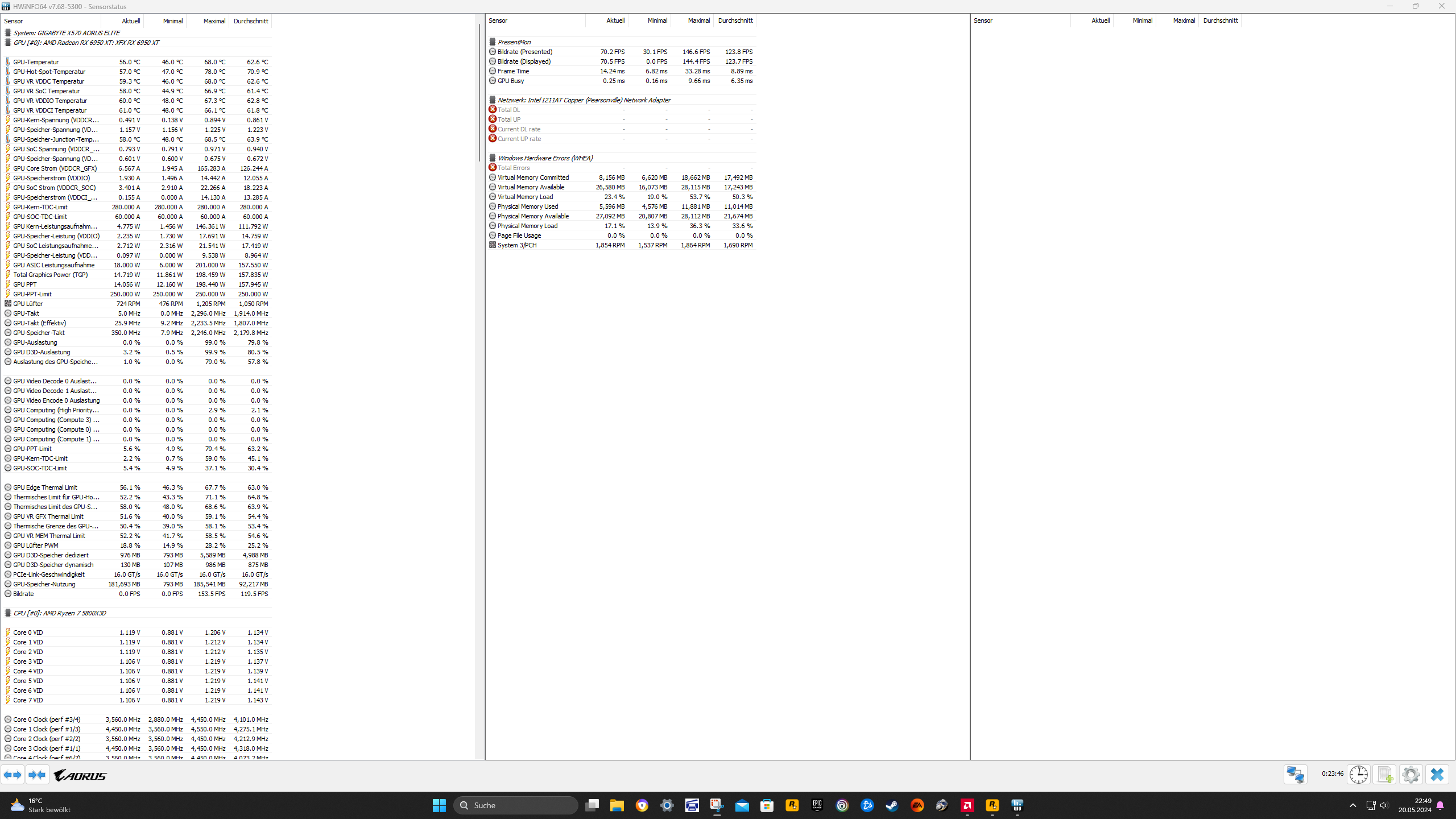

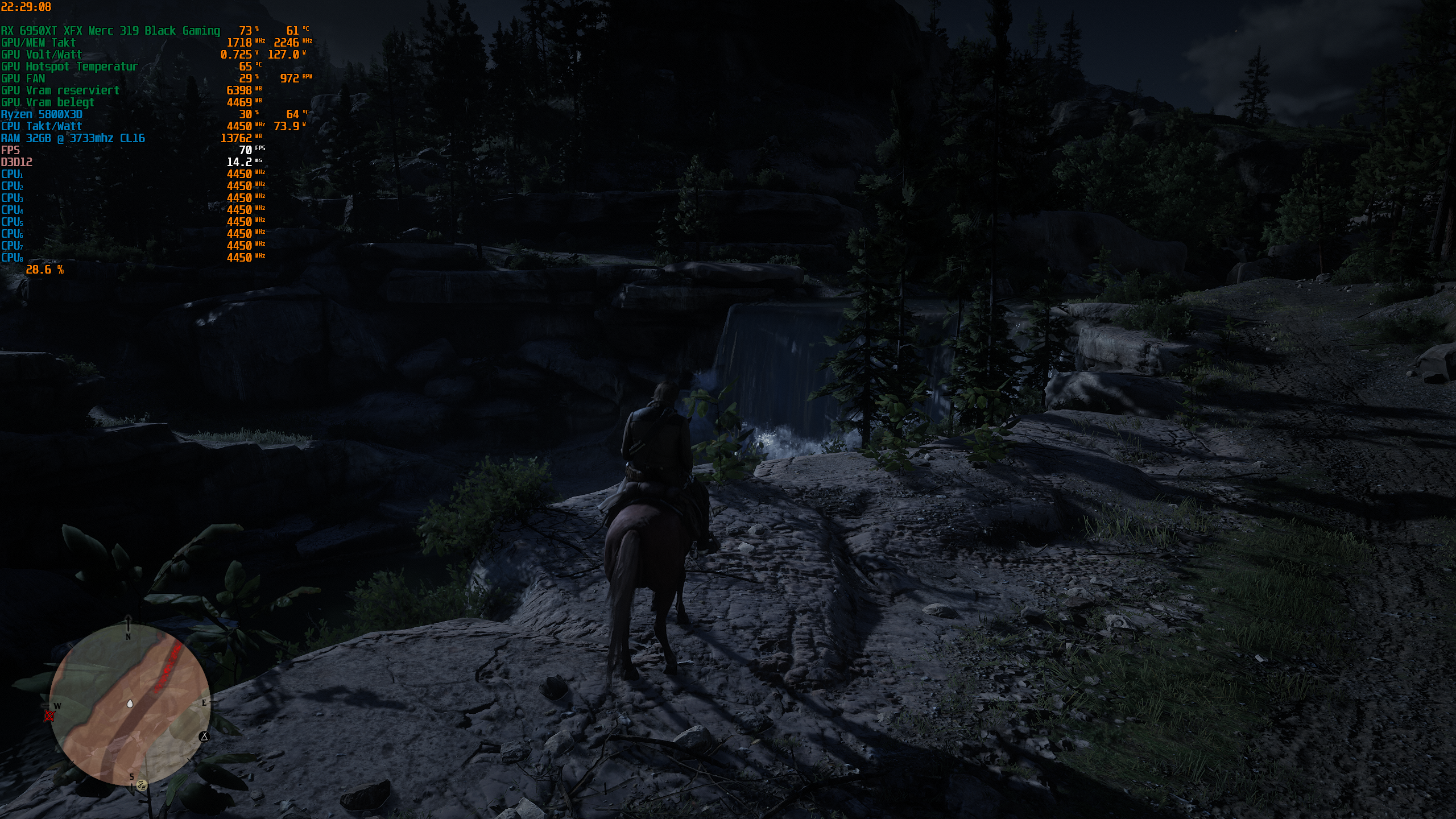

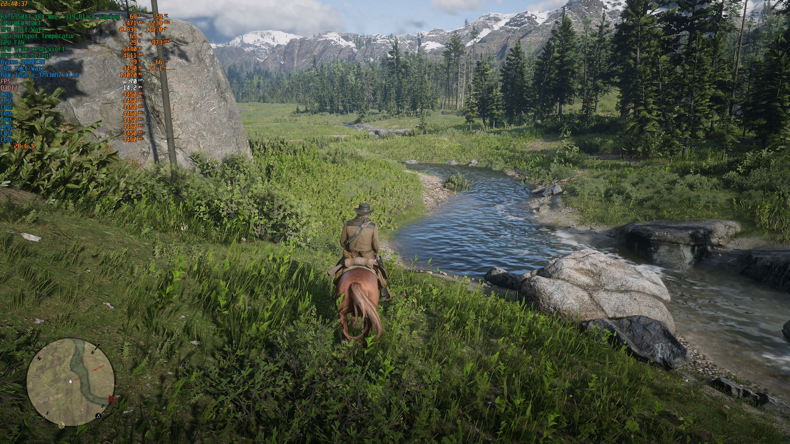

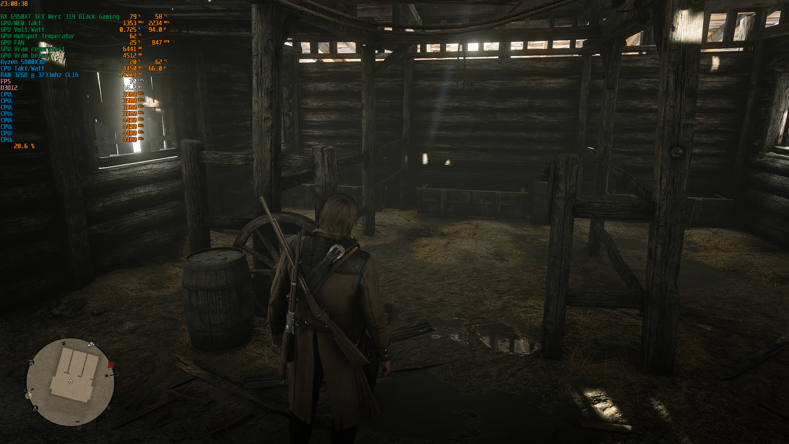

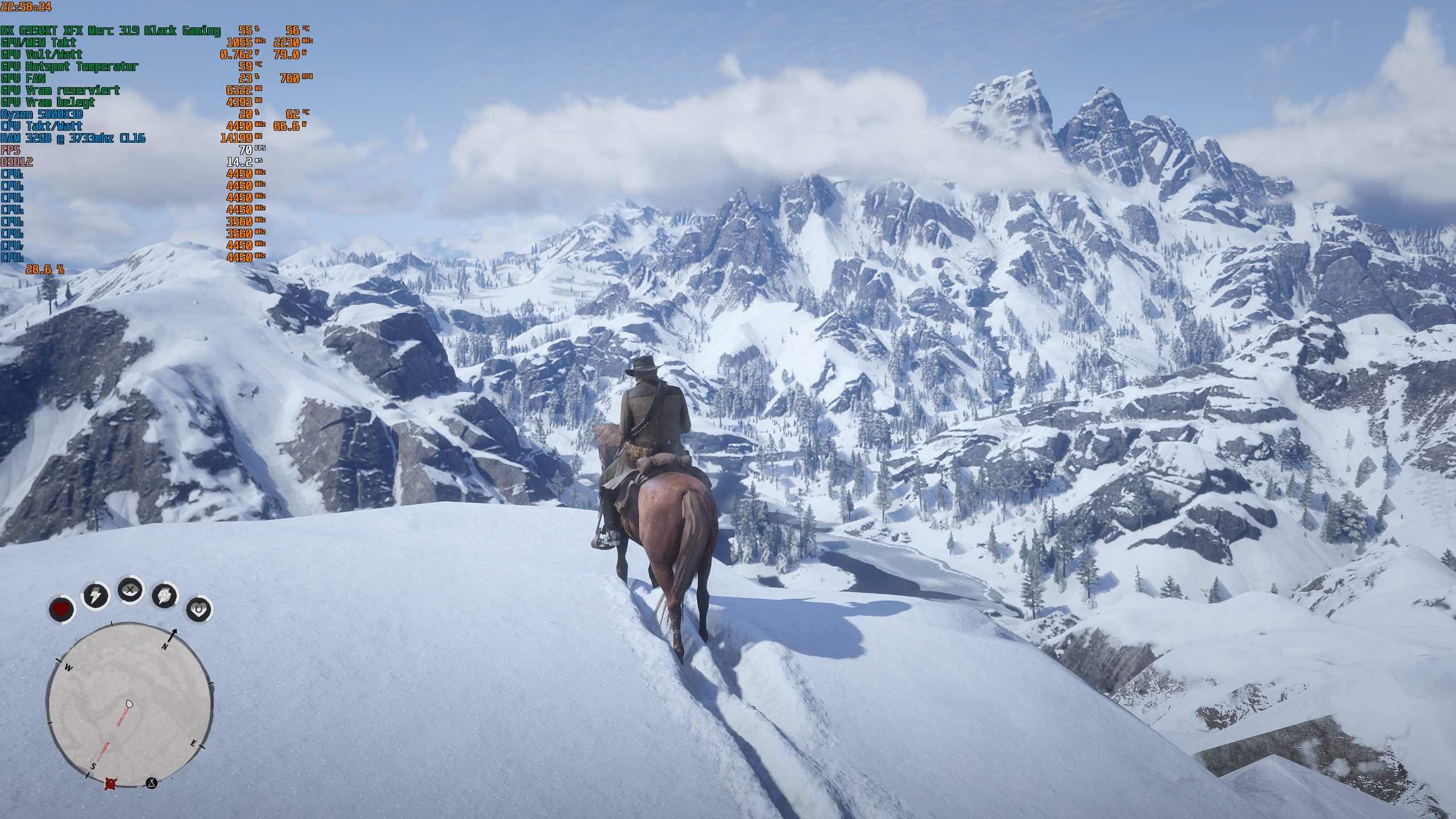

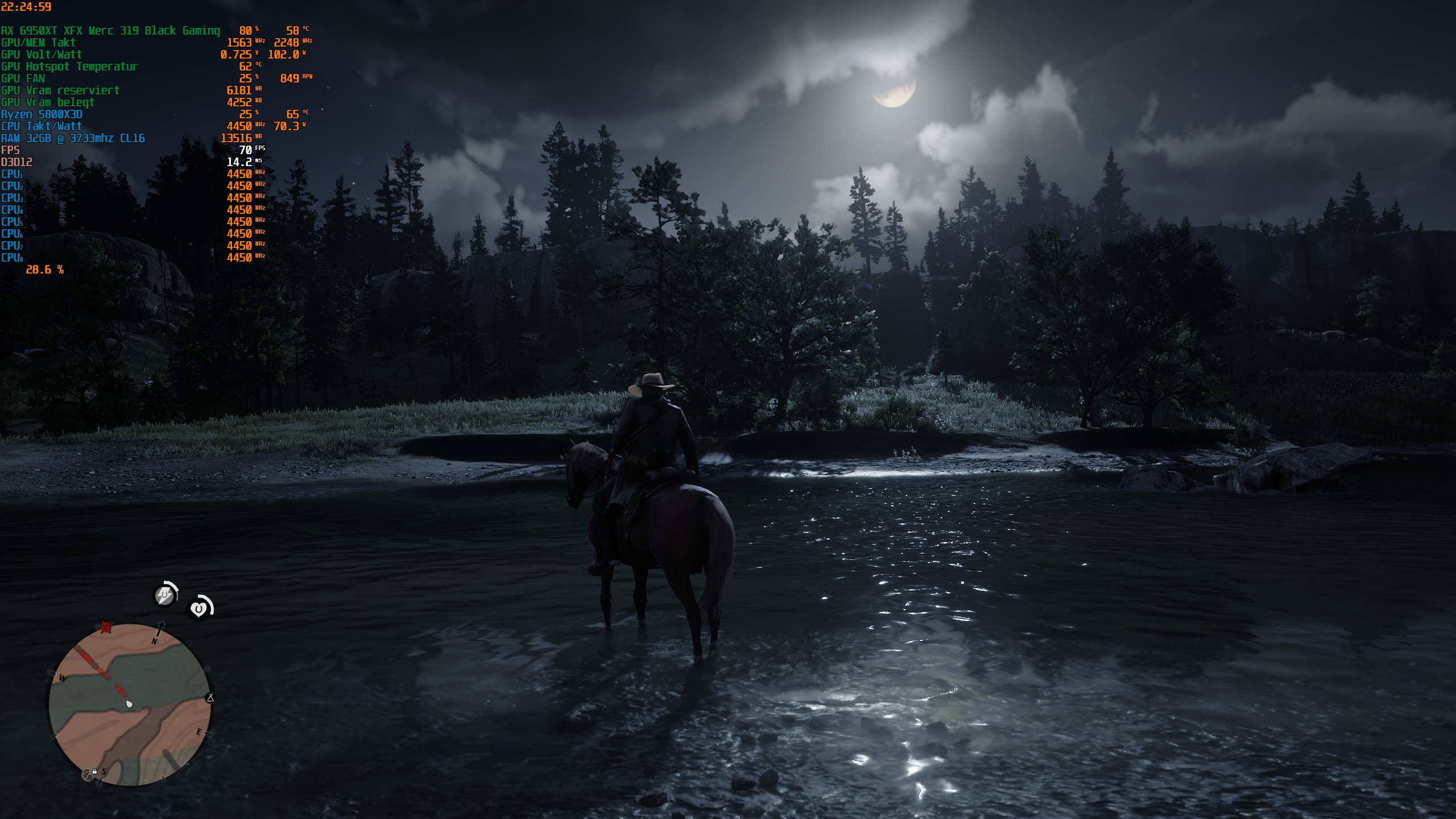

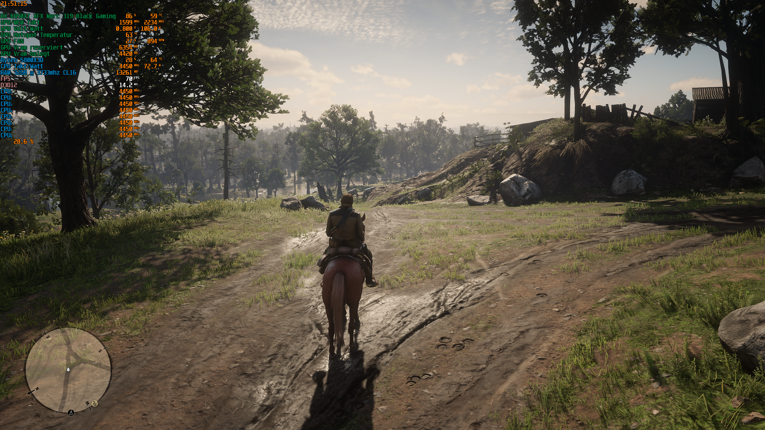

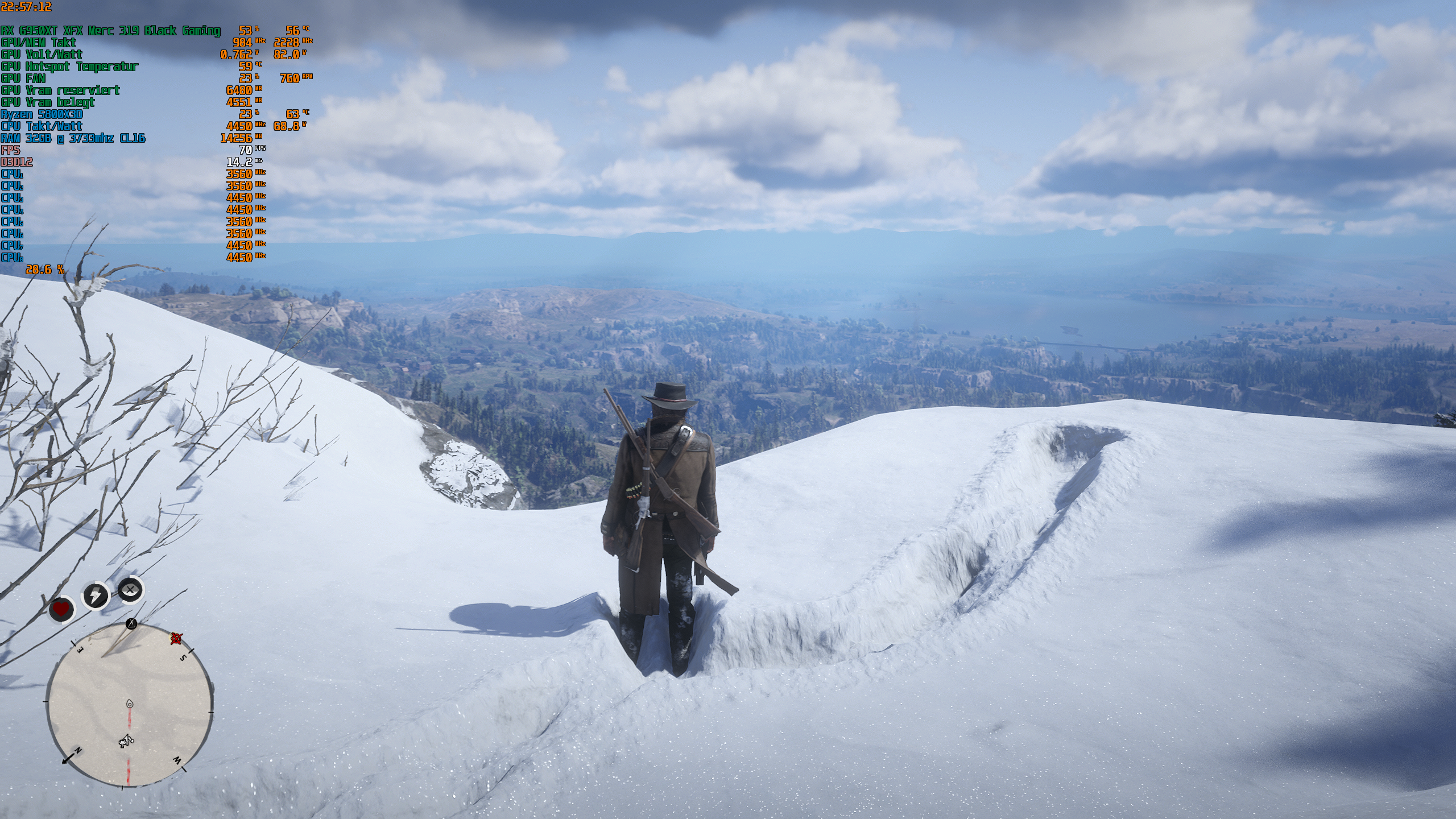

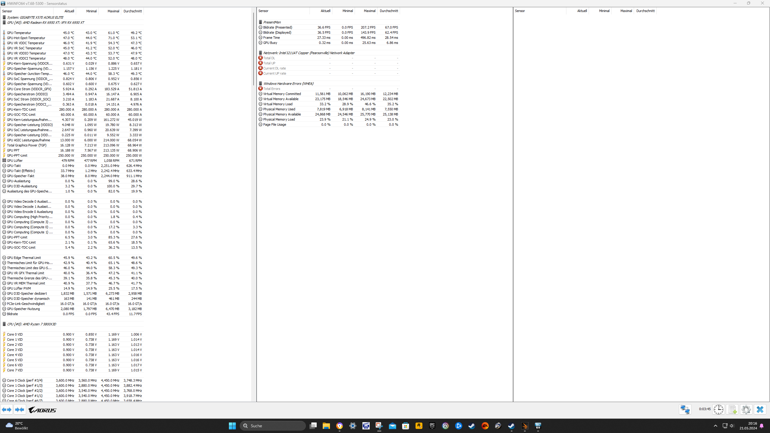

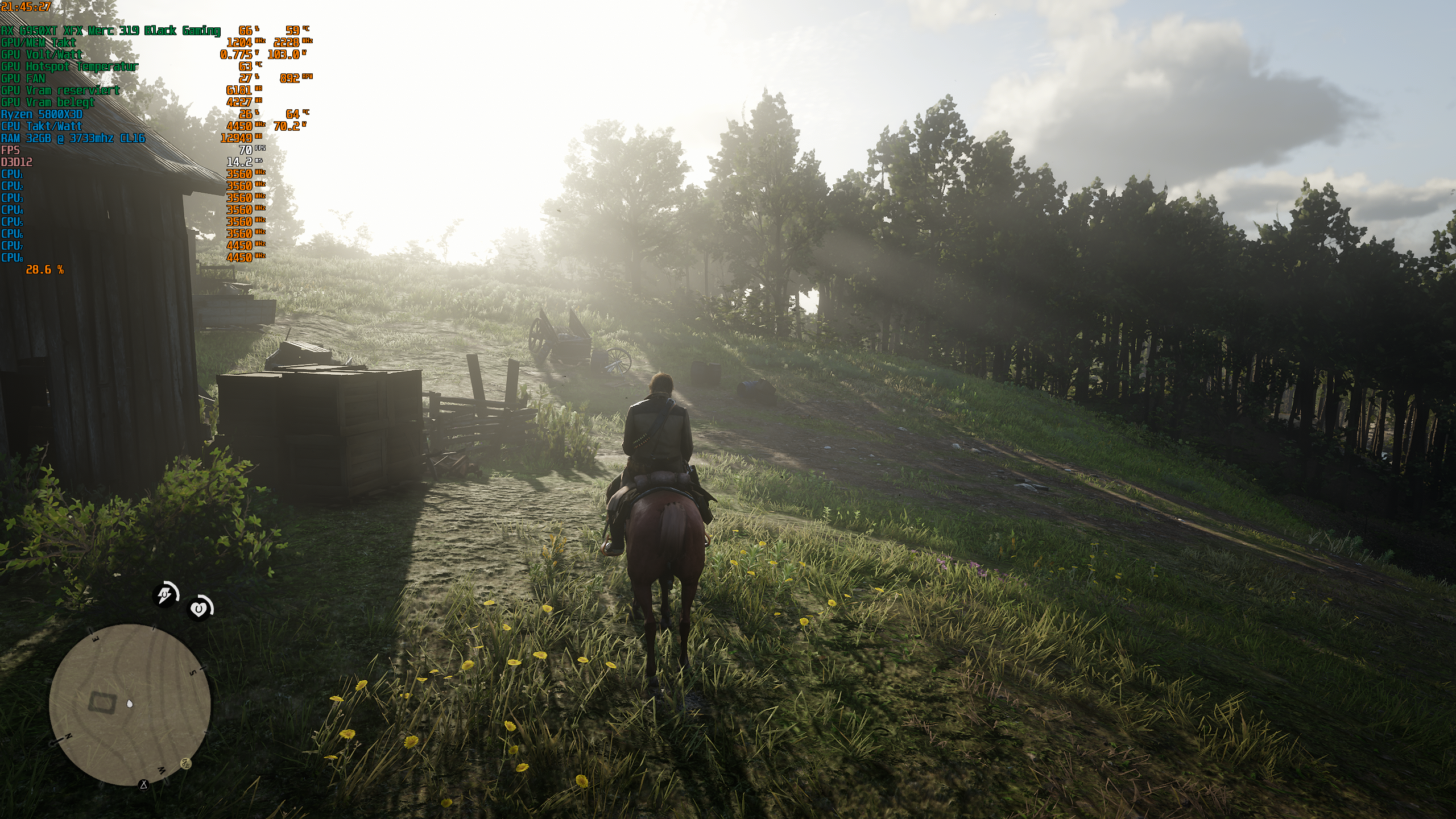

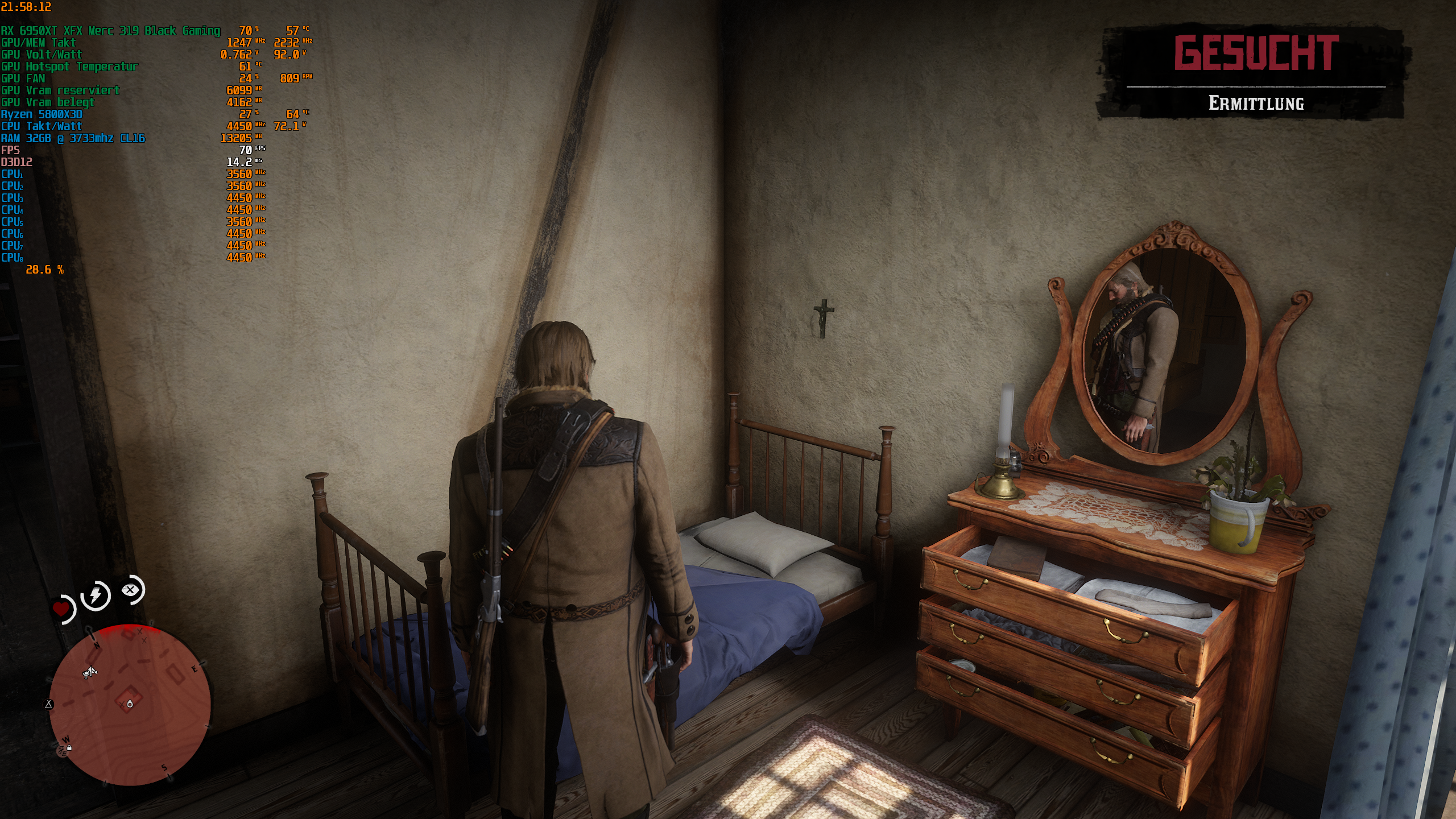

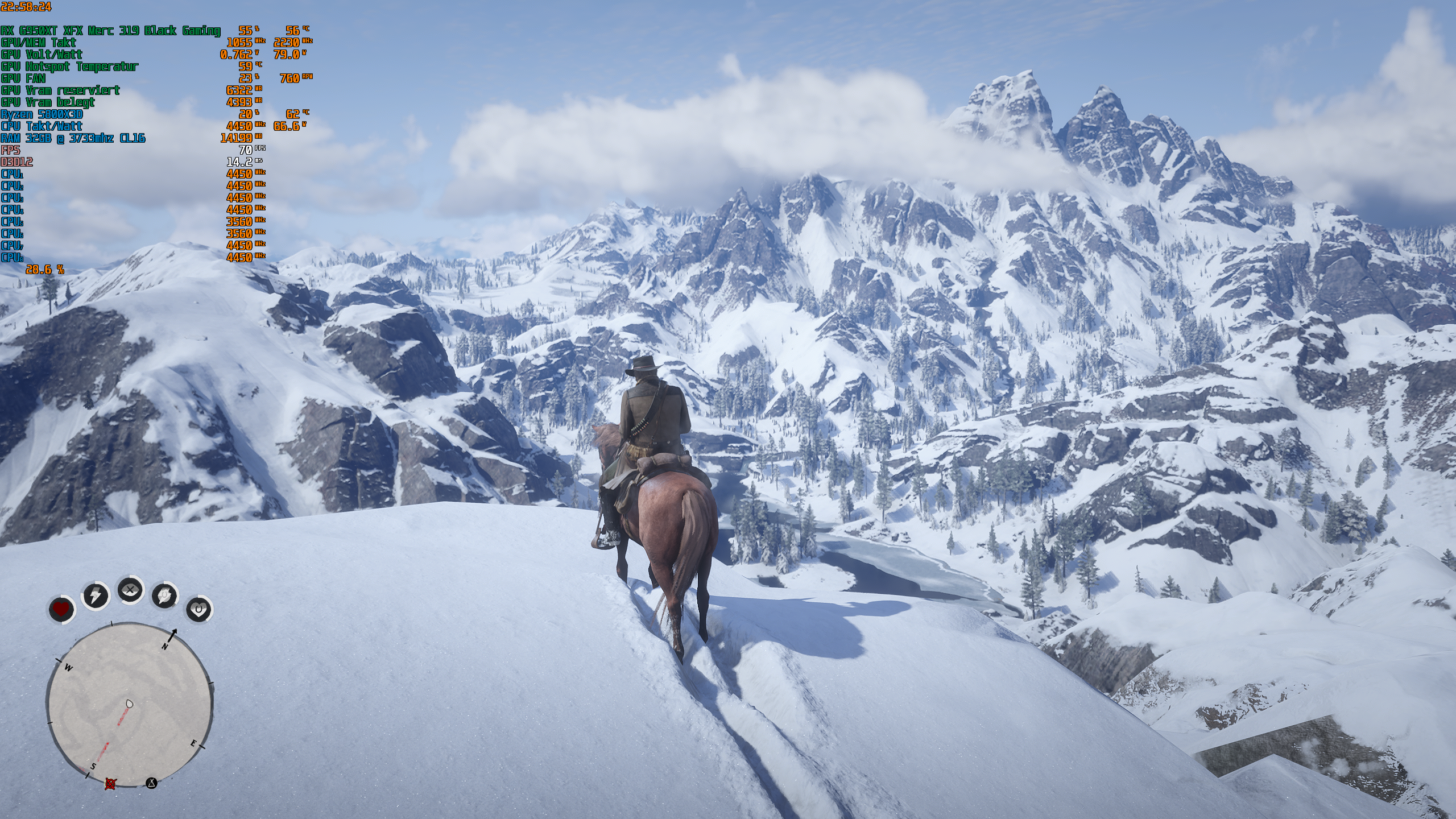

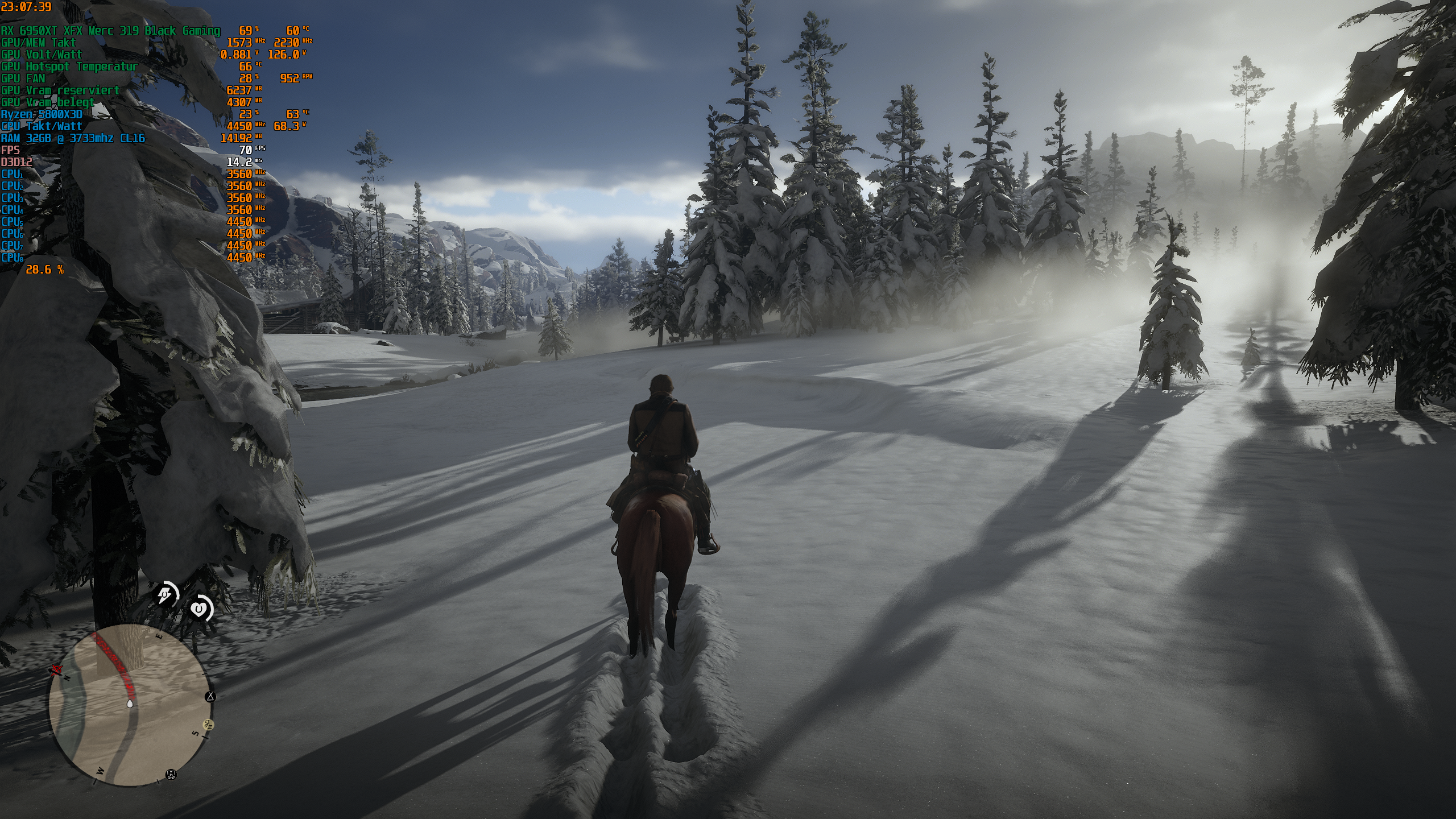

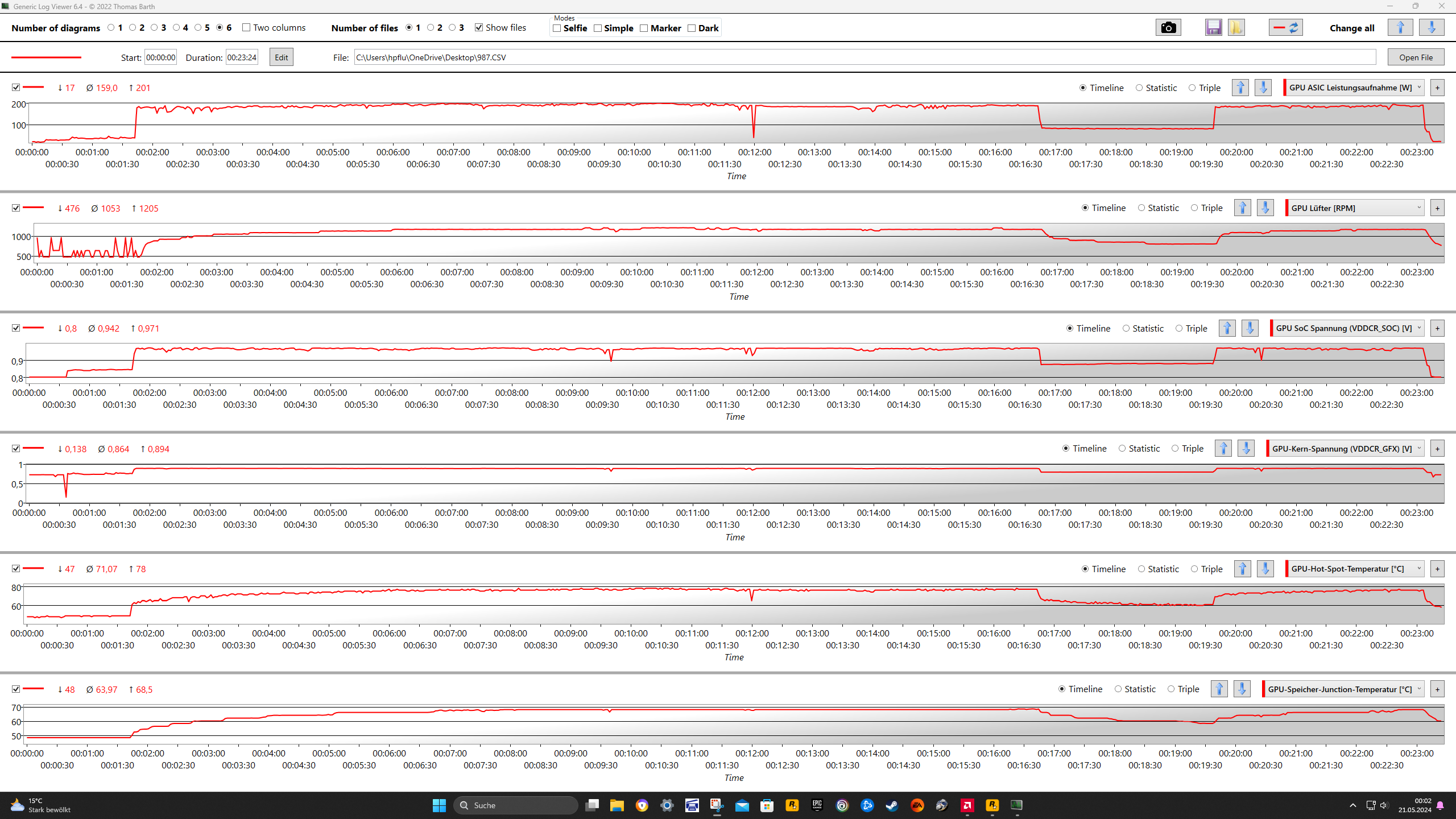

hier mal 2 Stündchen RDR2 mit RTSS FPSlimiter @70fps
läuft stable mit SOC 987 :) 👍
  • 987.CSV
    987.CSV

Prima, das die eff.Volt+Watt so schön mit dem Takt@Fps-Limit runter gehen.
(es reicht jetzt mit den Screenshots, ... kann man sich auch selber bei sich anschauen)
@Evgasüchtiger
Denkst Du noch an SN light@DX12 mit :
Und Jetzt mal bitte im MPT auf 240W ändern und im Treiberpaneel Leistungsbereich = -10%,damit bei 216W gecappt

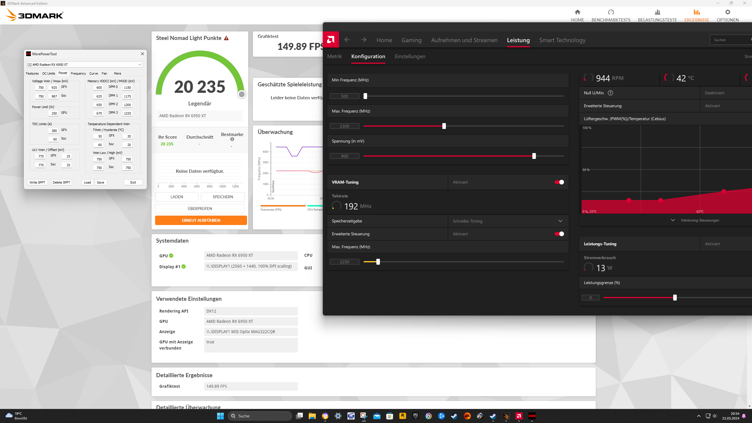

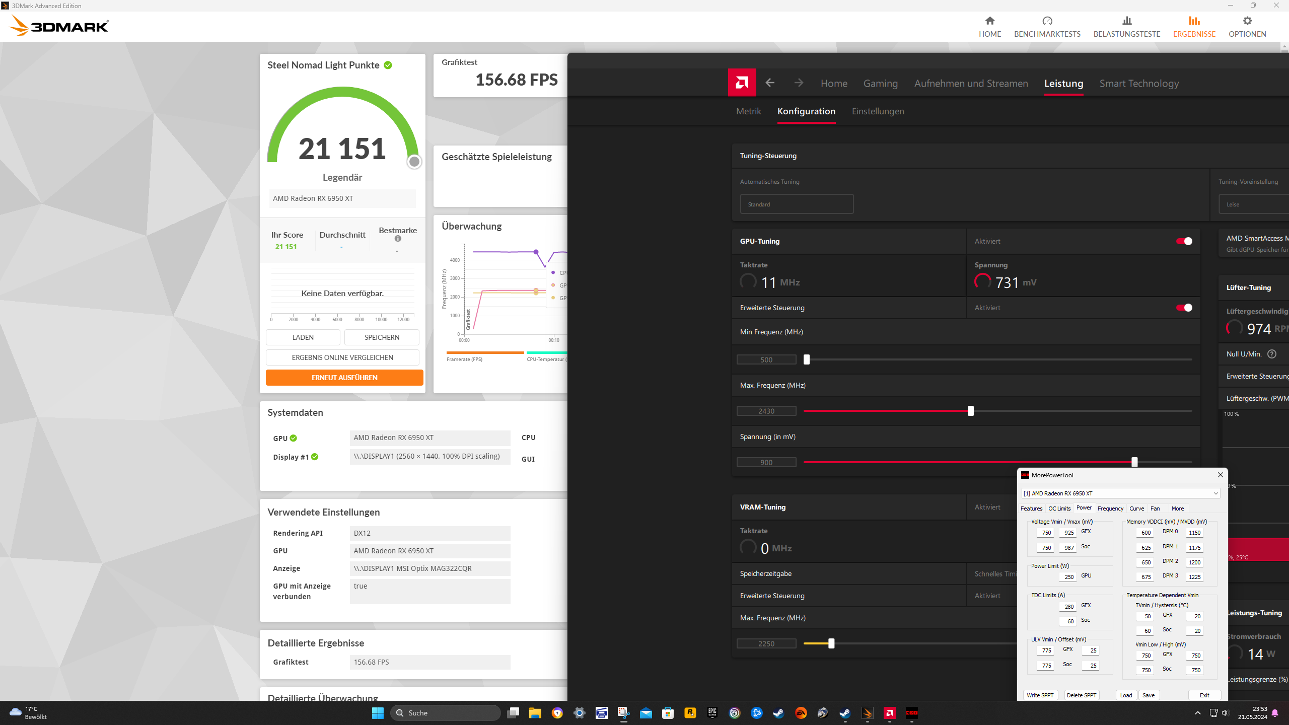

hier mal ein paar Tests bis 2430mhz im Treiber (weiter noch nicht getestet) Wundert mich das es immer noch mit so wenig Spannung läuft.....
DAS sieht natürlich auch NICE aus, evtl. ist 21k schon ein Boostsetting, was die Watt maximal ausnutzt.

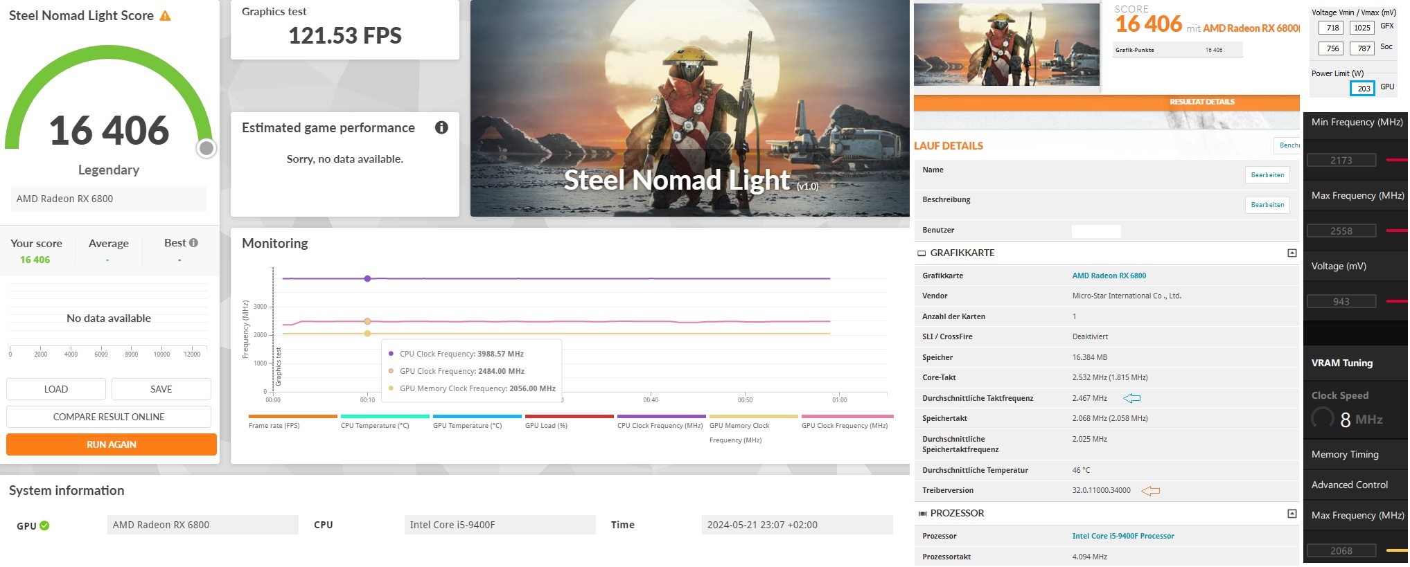

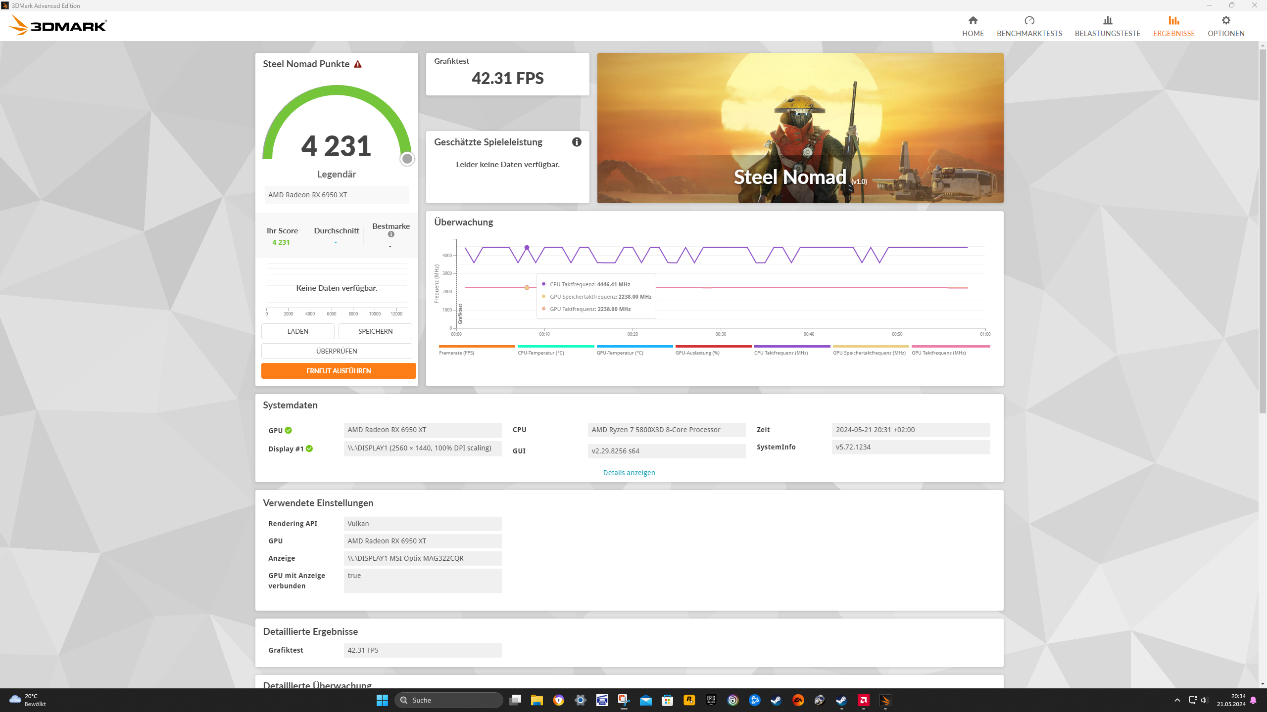

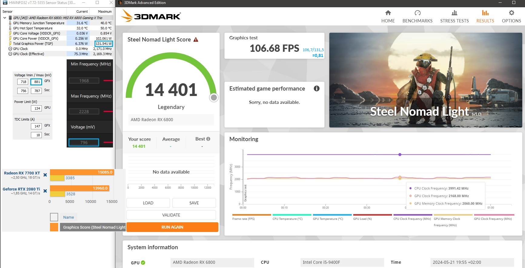

2530/2150/1010mv - 24.5.1 mit Vulkan
DX12 ist irgendwie komisch, egal was ich an Takt einstelle, ob 2530, 2450, 2400 das Ergebnis bleibt das selbe und liegt etwa 1000 Punkte unter dem Vulkan Ergebnis in Nomad Light,
kann es sein dass es CPU limitiert ist ? weil komme auch nicht über 95% GPU Auslastung hinaus
Reaktionen: GerryB
