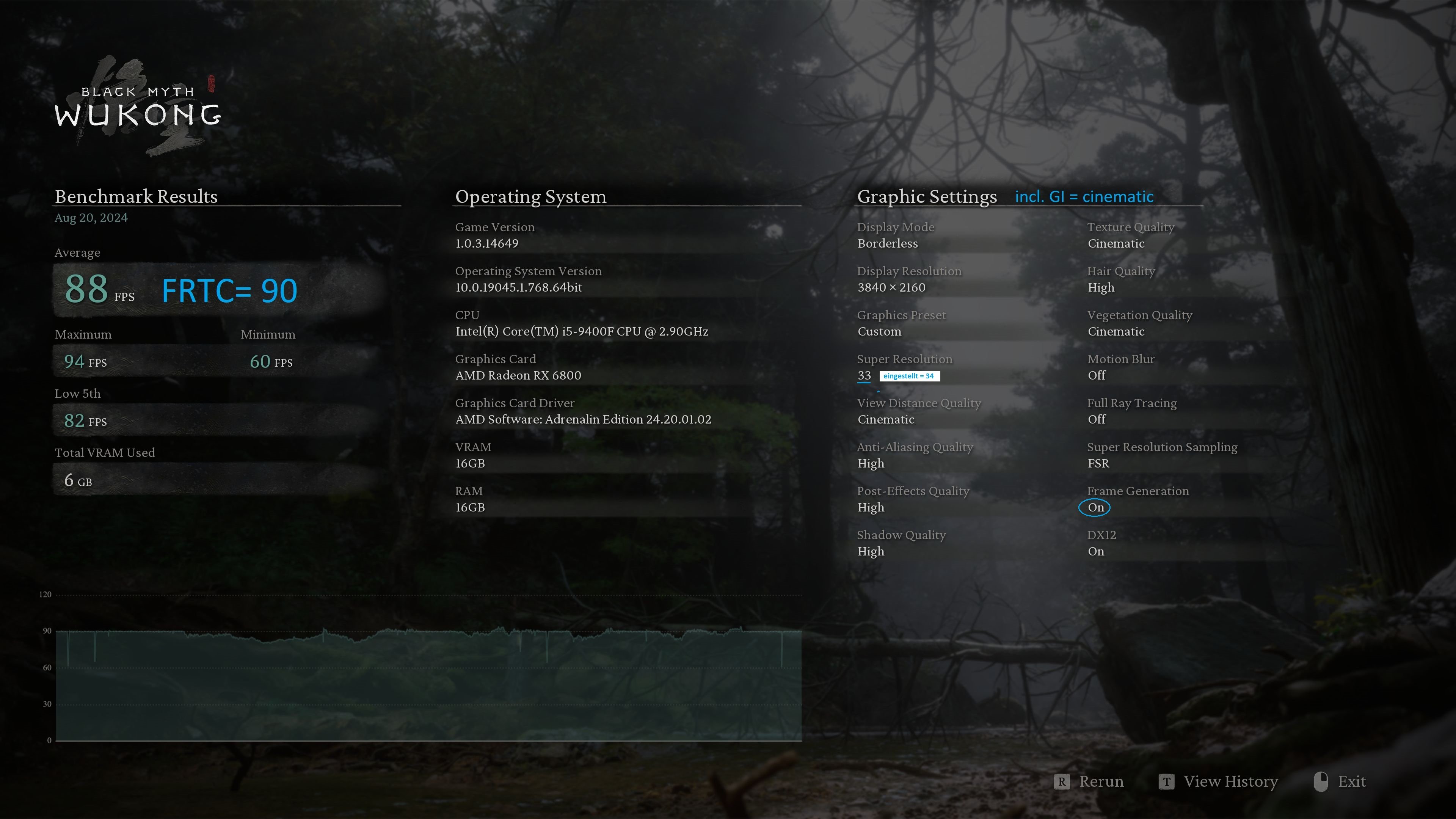

@GerryB aloha un gude mosche Gerry, ja sehr nice, geile Auflösung übrigens, mit FSR 50%, 1600x900 oder ?
@GerryB schau mal was du in 720P 25% FSR in low Details ohne FG mit deinem 9400F raus bekommst, würde mich echt interessieren
hast du da den AFMF2 Preview Treiber drauf ?
@GerryB sehr geil übrigens auch mit deinen nur 130W TGP Verbrauch^^
Reaktionen: Evgasüchtiger
Verak Drezzt schrieb:
... geile Auflösung übrigens, mit FSR 50%, 1600x900 oder ?

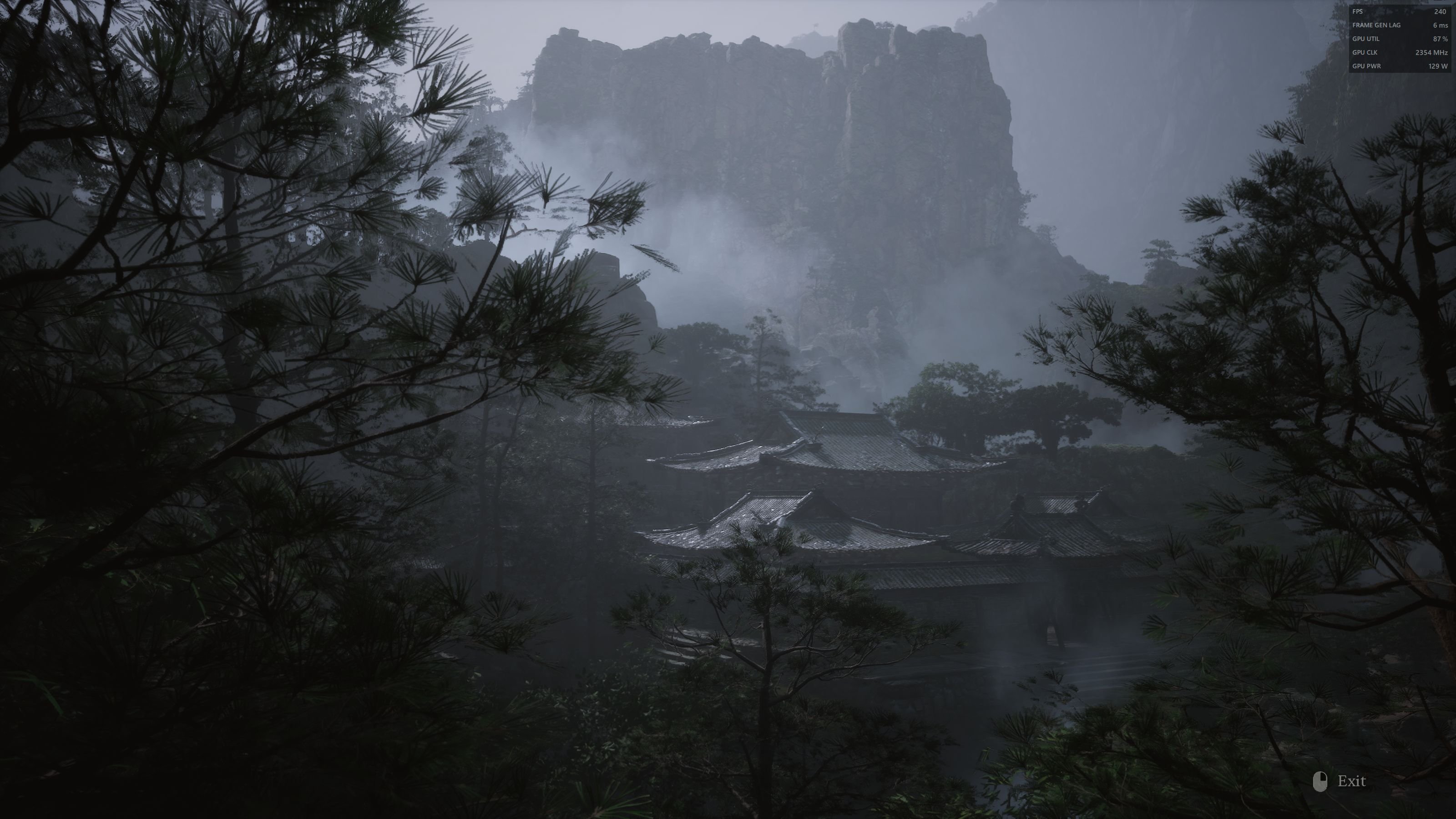

3200x1800p kann mein 4k-Moni ganz gut ohne große optische Verluste, muss dafür keine extra RSR im Treiber einstellen, ... die Resi ist also Sowas wie das gute alte TrixxBoost
(kannst Dir den Schnappschuss-Anhang2 mal runterladen und an nem 4k-Moni anschauen)

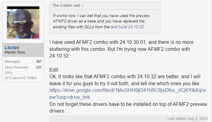

ja, theoretisch sogar ne gemoddete Version, falls Das geklappt hat
https://forums.guru3d.com/threads/a...tion-preview-driver-for-afmf-2.453174/page-10
Das Drüberbügeln zeigt Adrenalin dann während der Installation als Reparatur an.

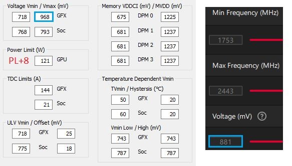

Setting siehe Anhang
btw.
natürlich geht auch 60/120/240fps wenn man FG+AFMF2 benutzt
(siehe Anhang3 mit high-custom)

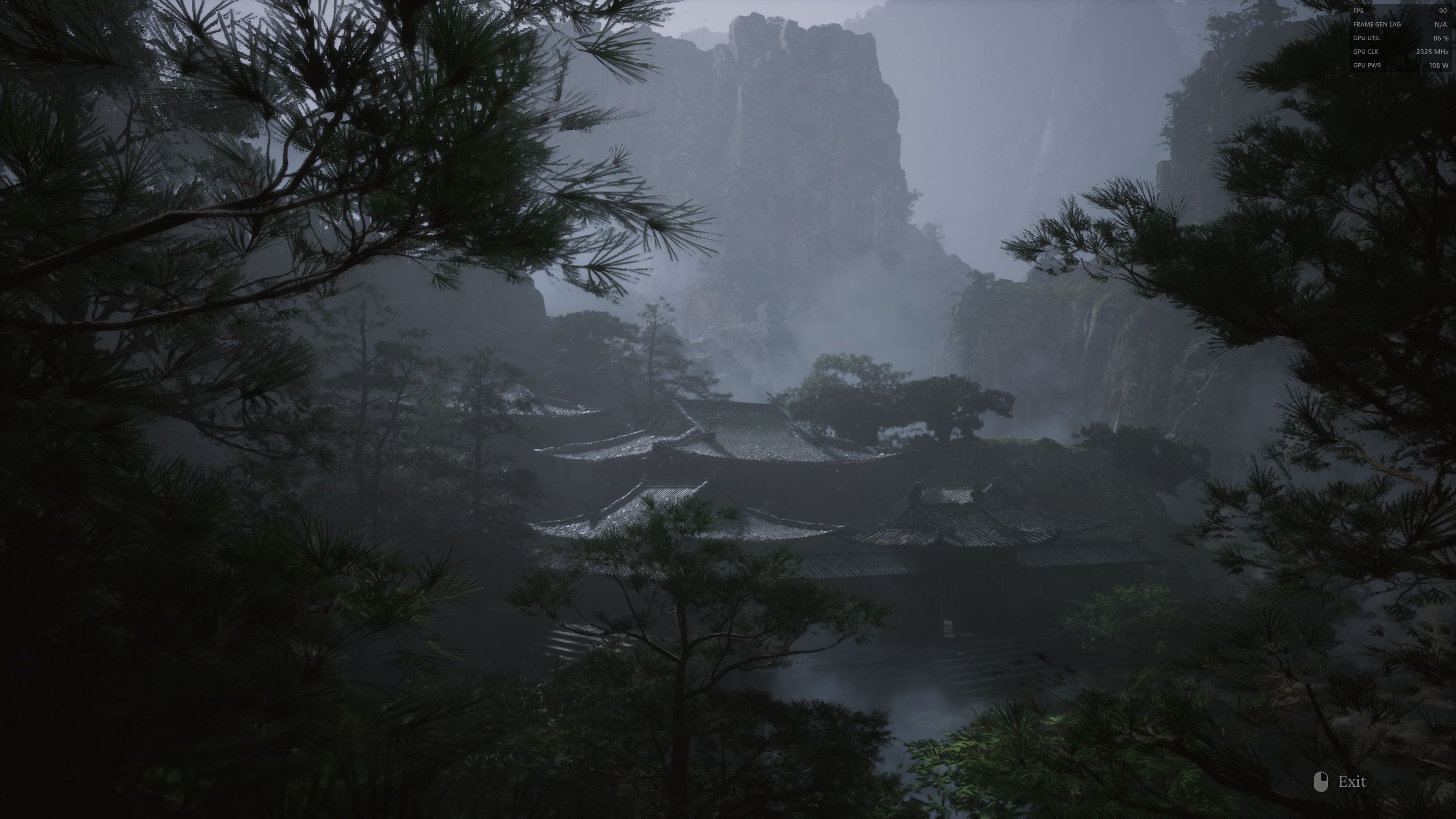

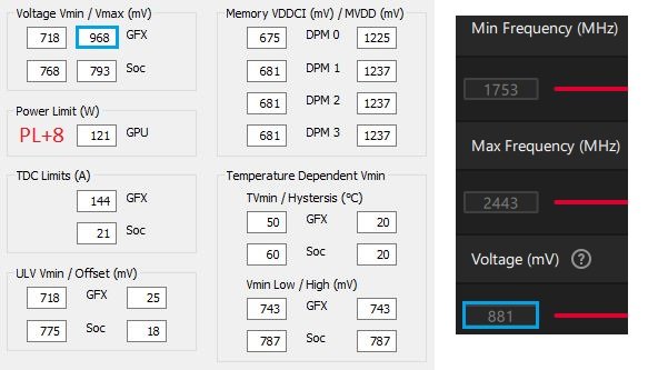

hier mal mein anderes UV Setting ala ~ 2400mhz

You actually use his modded driver? I didn't understand what he was trying to do; only the DX12 UMD from 24.10.30.01 was more updated than the AFMF 2 driver dll's. 24.10.32's DX12 UMD is actually more outdated than either of the previously mentioned.

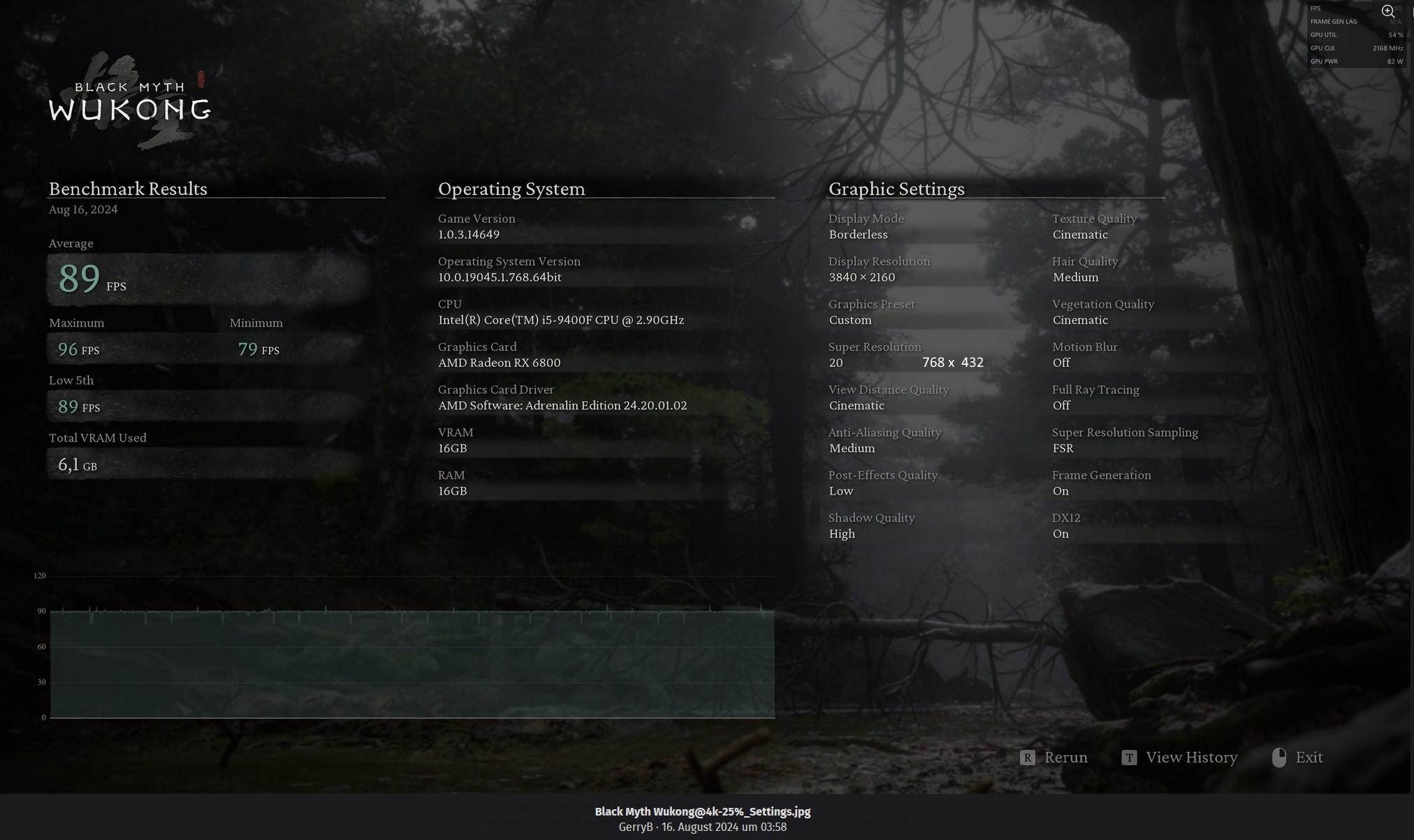

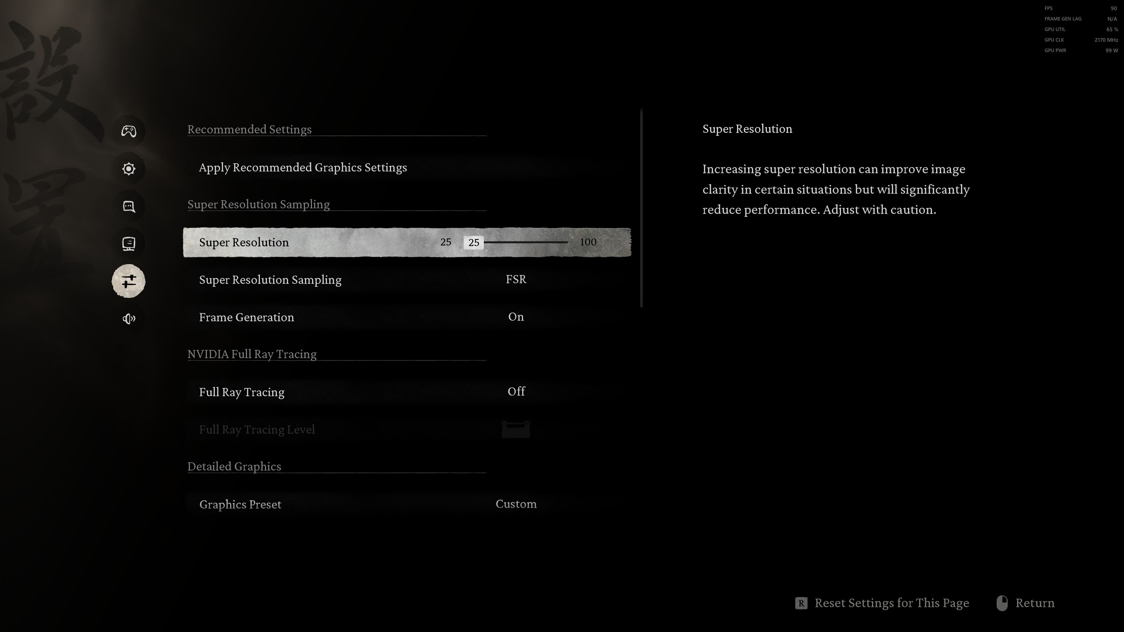

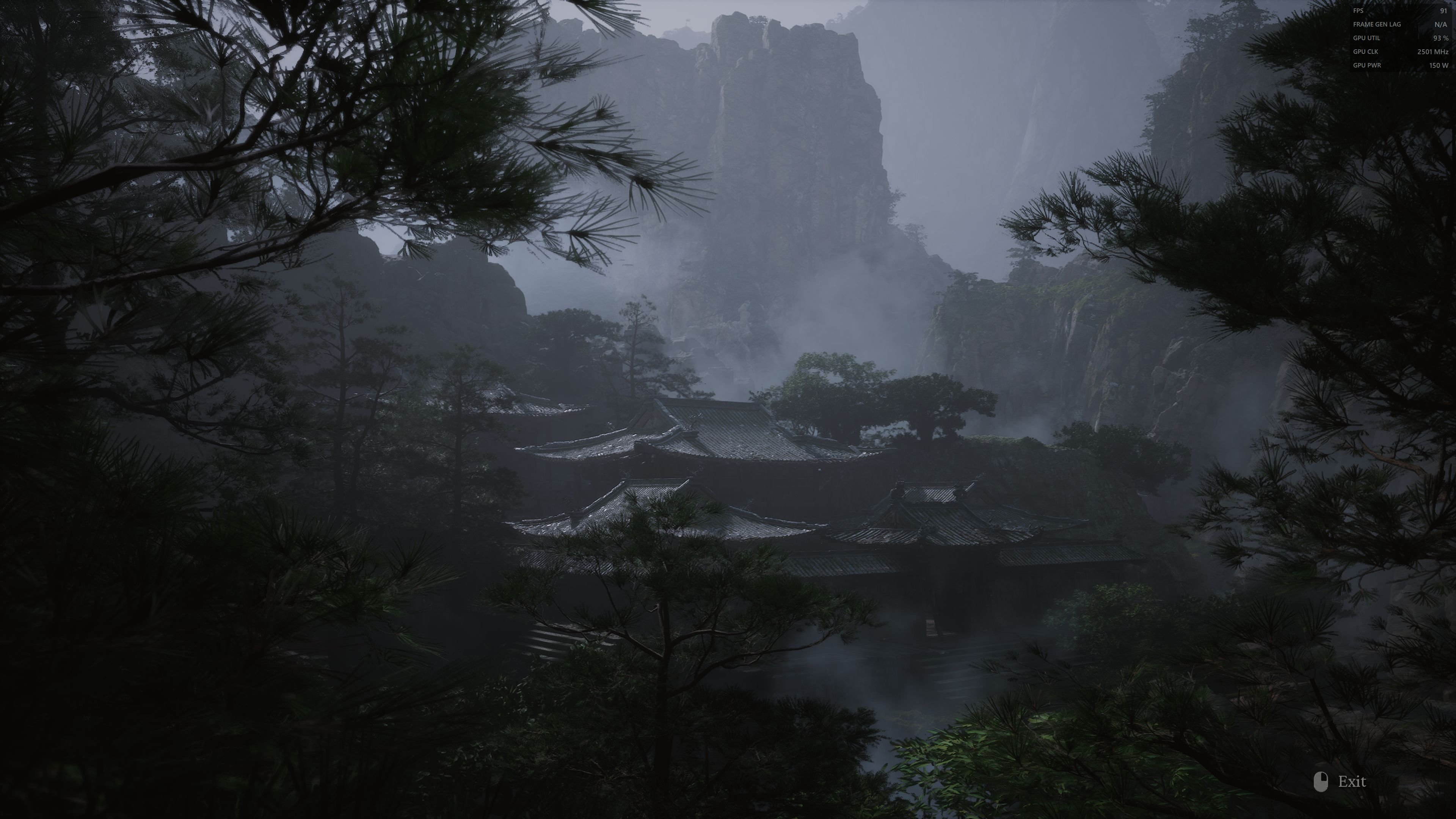

kann sein, das 25% von 3200x1800 = 1600x900 sind, was dann natürlich noch ein ganzes Stck. sparsamer läuft.
3200x0,5 x 1800x0,5 = 5.760.000 x 0,25
50% der Pixelmenge wäre mehr
edit:
mit 25% würde ich auf 2160p gehen und etliche Regler auf Cinematic incl. Global Illumination
eigentlich auch net schlecht, quasi ein 1080p linear hochskaliert
(weiss jetzt gar net wieso trotz eingestellten 25% im Benchmark dann 20% angegeben werden!?)

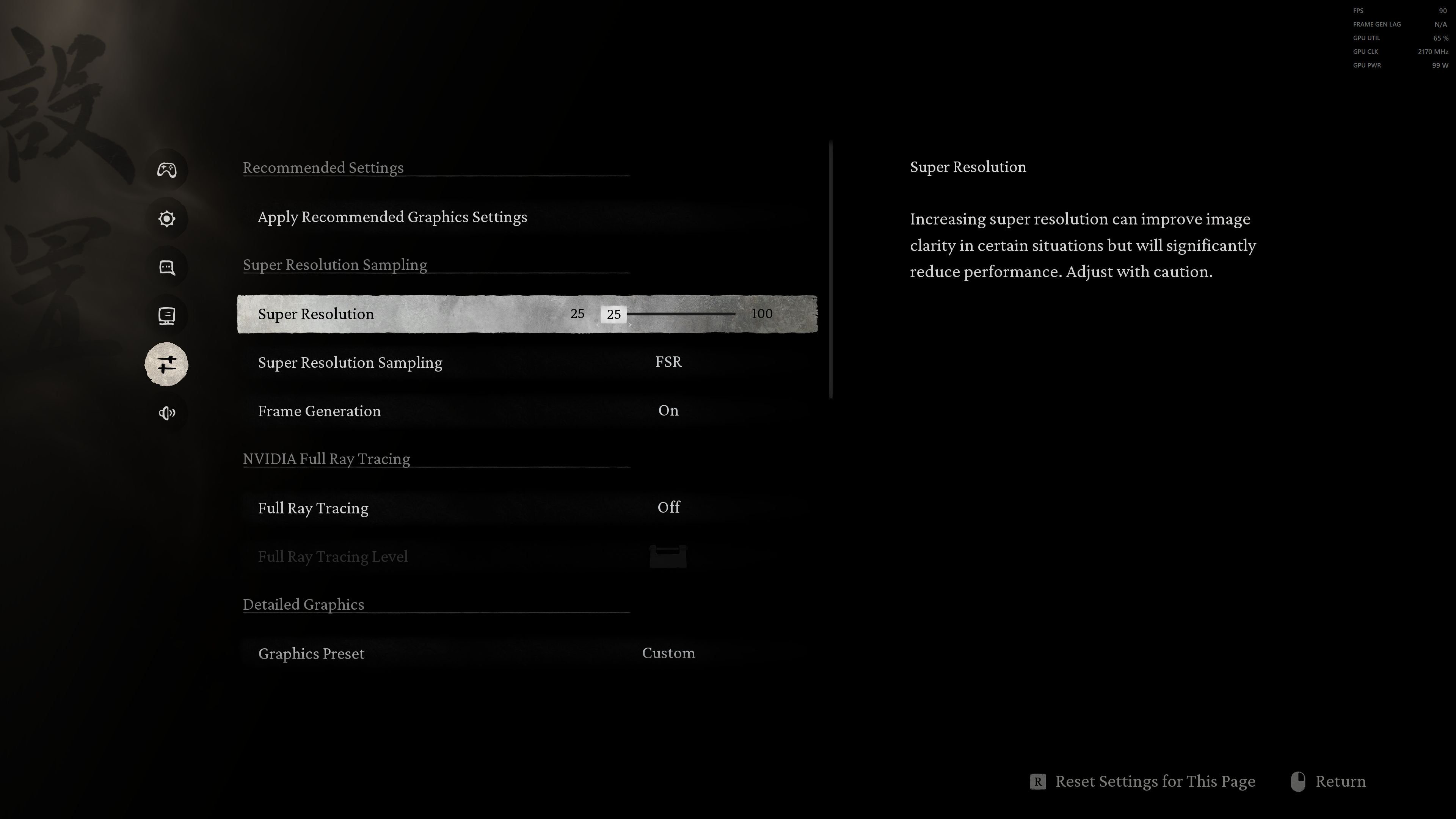

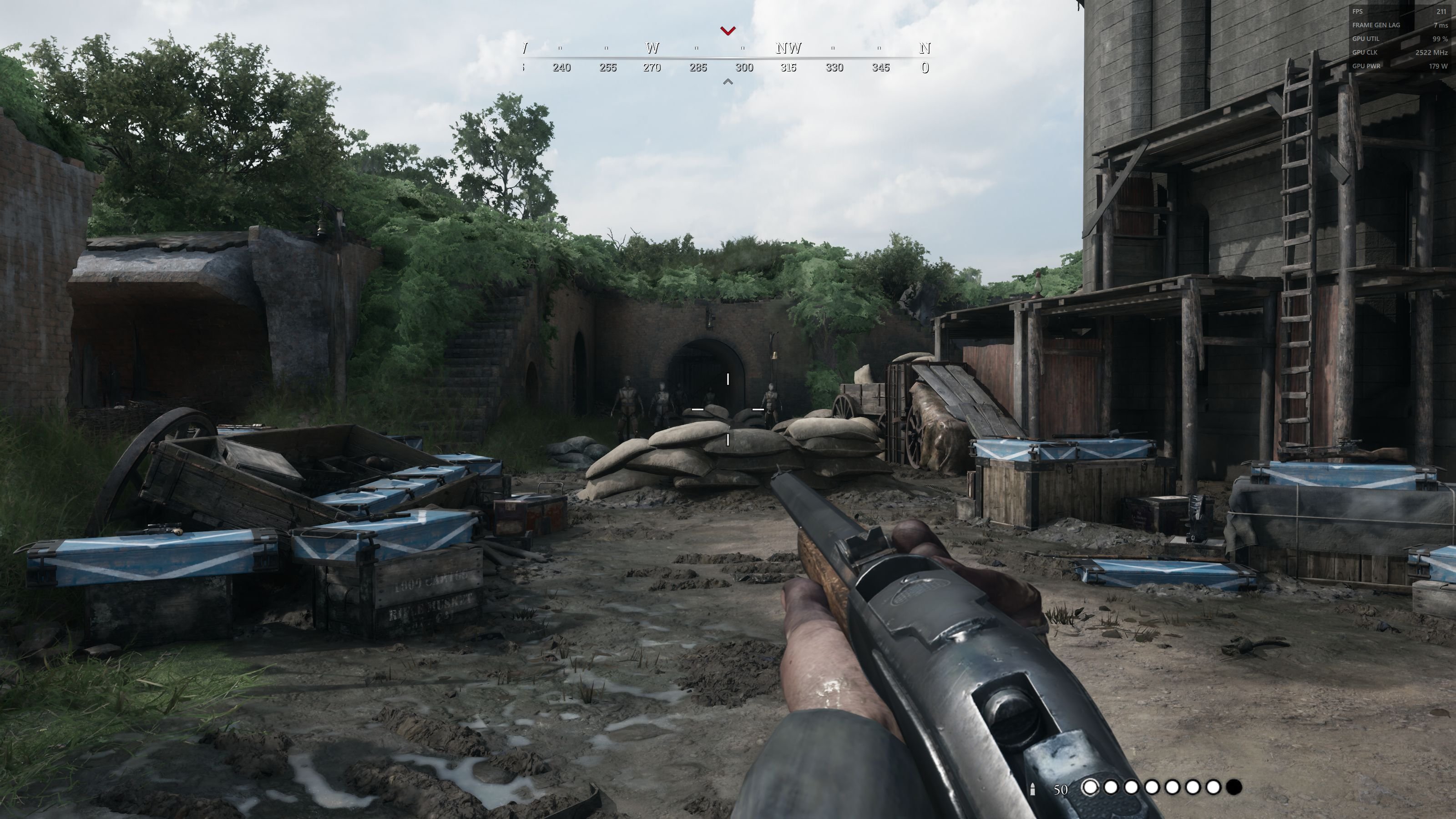

@GerryB nice 120FPS in Hunt in 4K ? wie findest du es mit dem inputlag, geht gut mit AFMF 2 ? Hunt hatte ich jetzt auch mal wieder installiert wegen dem update, aber bin da net wirklich gut drinne im Vergleich zu BF2042^^
aber ist auch nur ne Eingewöhnungssache, könnten ja mal zusammen rumm springen wenn du magst

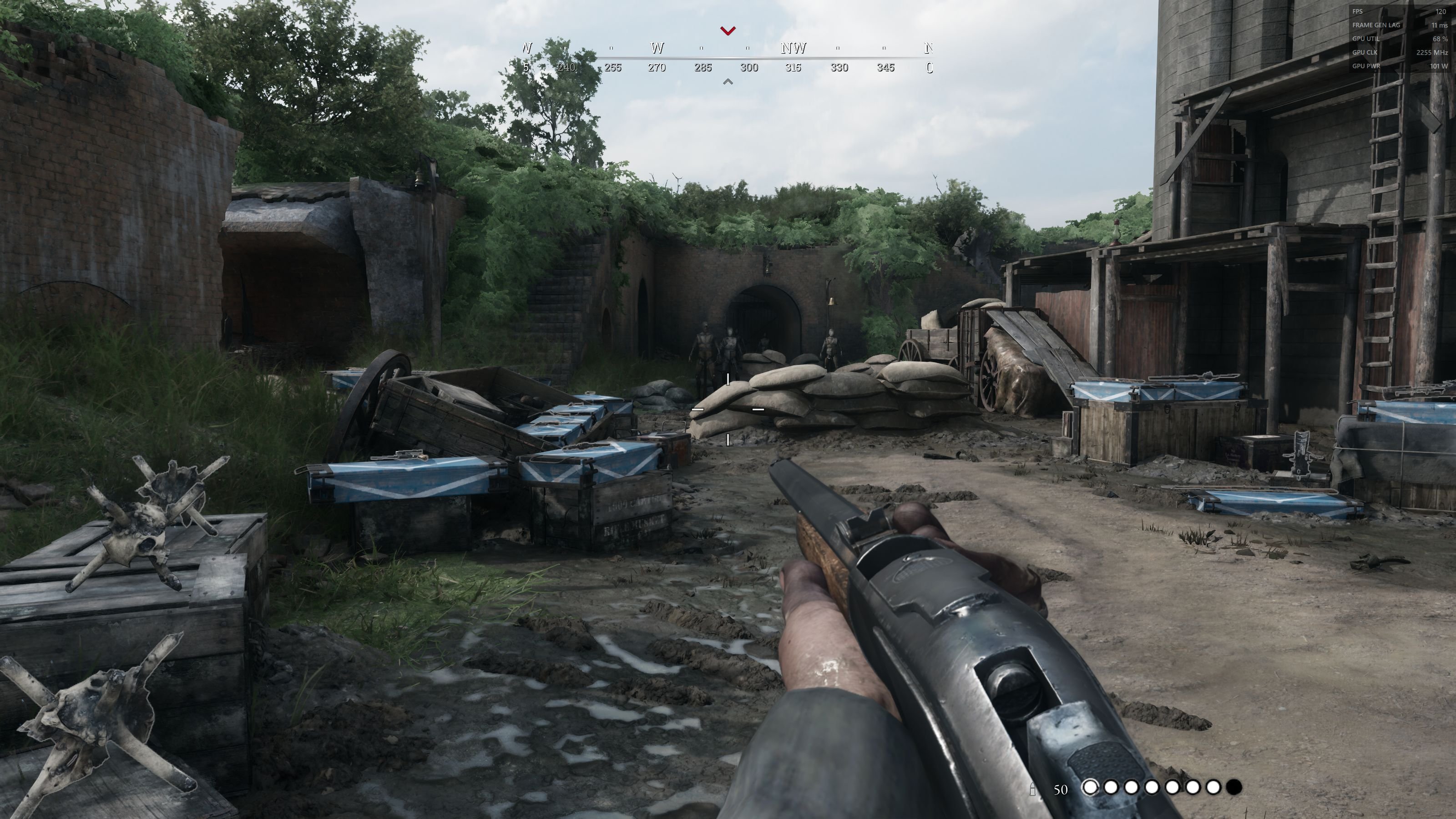

1800p
Inputlag sollte noch auszuhalten gehen ab 60/120fps in Shootern
AFMF2 ab 45fps zuschalten würde ich nur in langsameren Games wie CitiesSkyline
oder Adventures wo man die größte Zeit nur rumläuft und erkundet

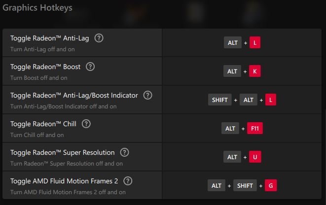

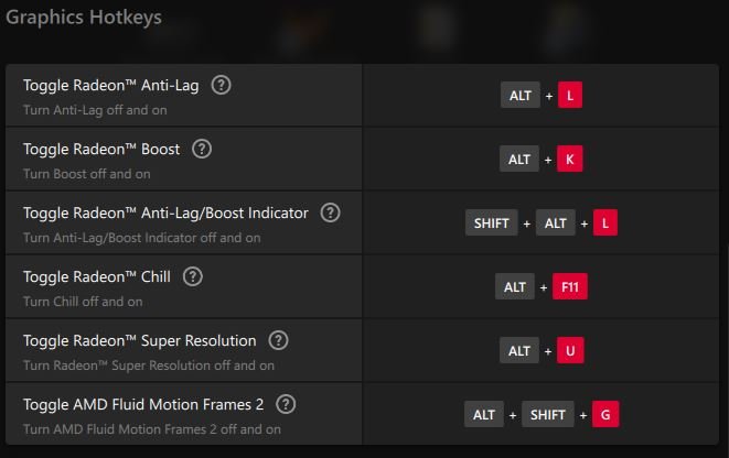

muss mal probieren wie AFMF2 off/on per Hotkey funzt
dann könnte man bei Bedarf zum Fighten das AFMF2 schnell ausschalten zugunsten der Latenz
edit:
Ich kann natürlich in 1896 auch mal ohne Fps-Limit spielen, siehe Anhang2.

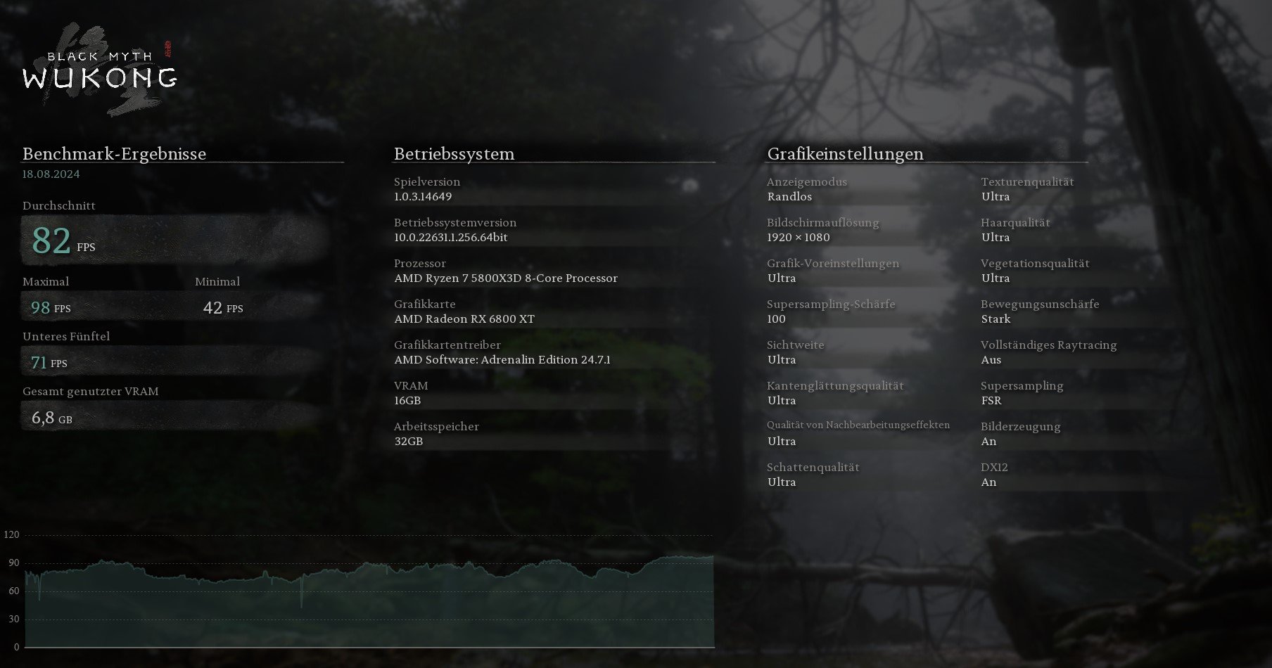

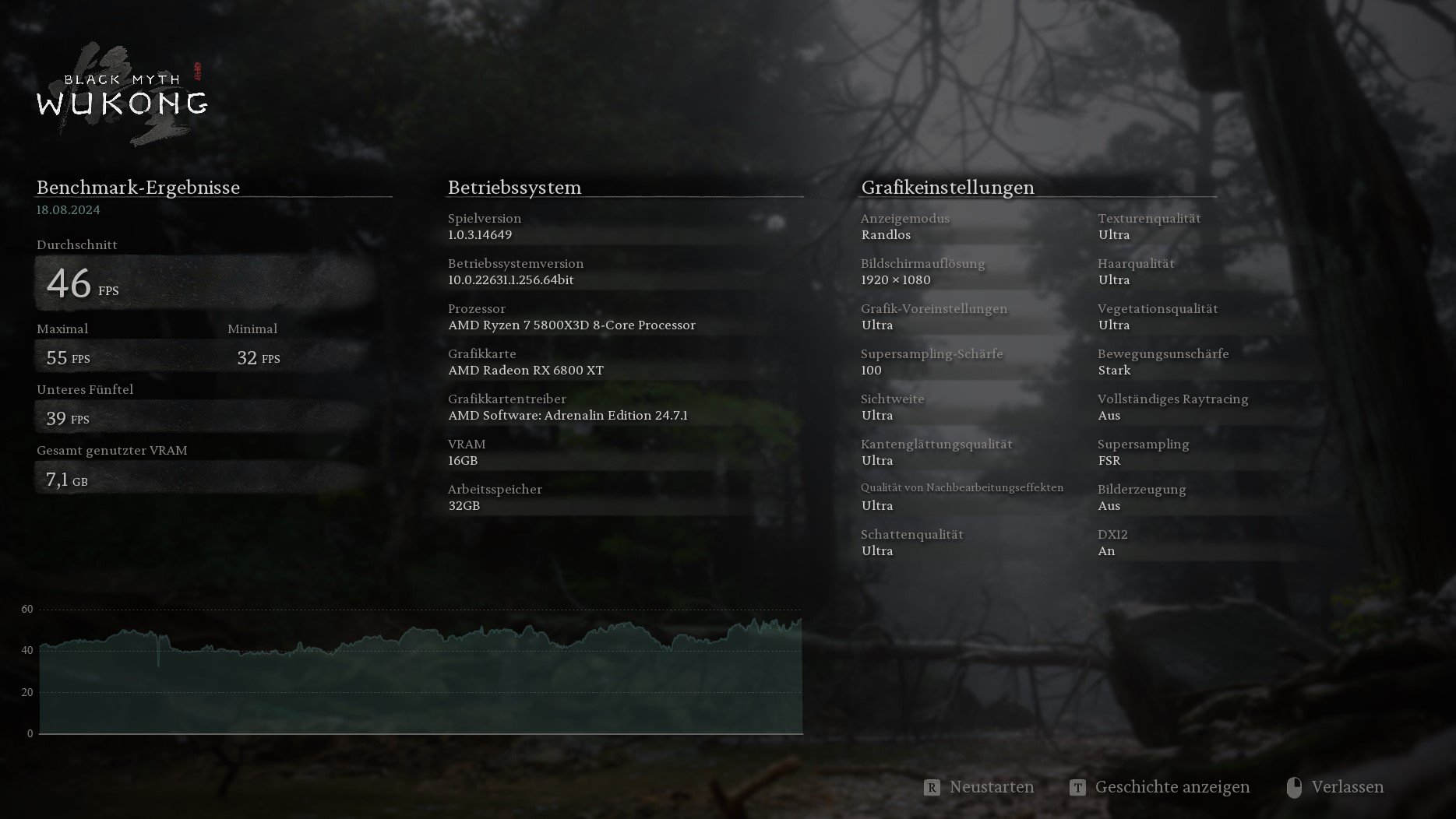

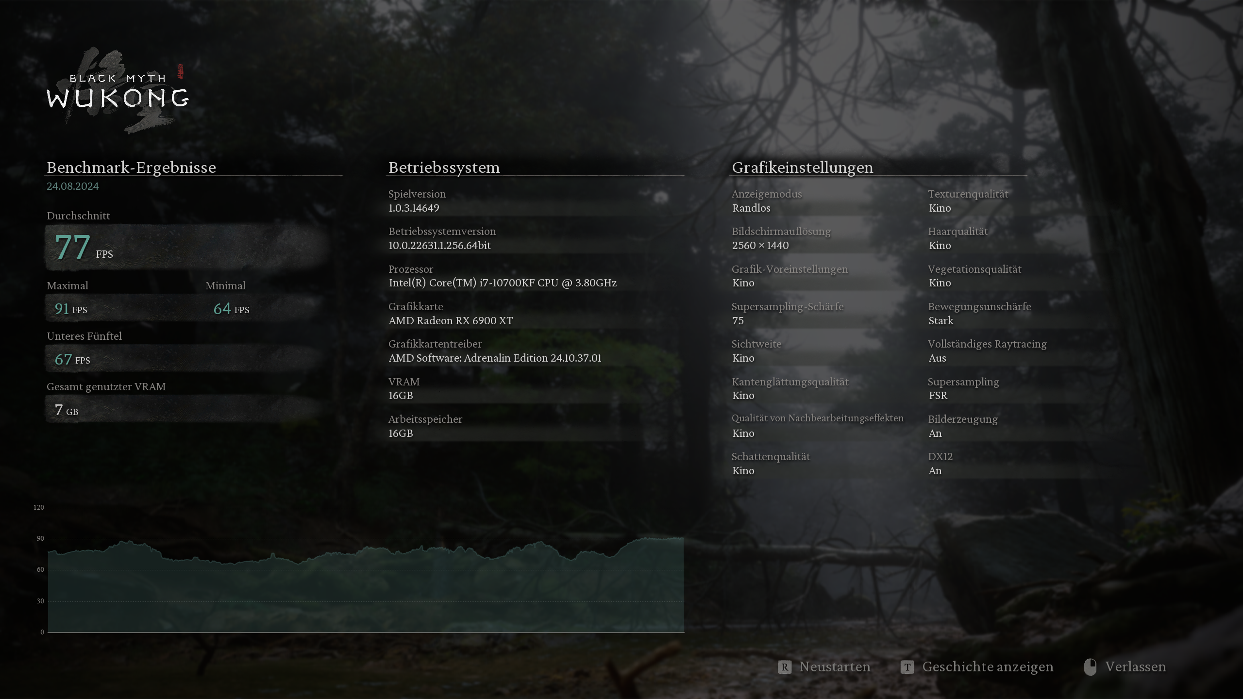

Mit Treiber 24.7.1, Auflösung 1920x1080
Mit Ultra Einstellungen + FSR + RT/PT aus + FG aus = 46 FPS
Mit Ultra Einstellungen + FSR + RT/PT aus + FG an = 82 FPS

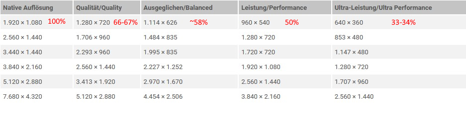

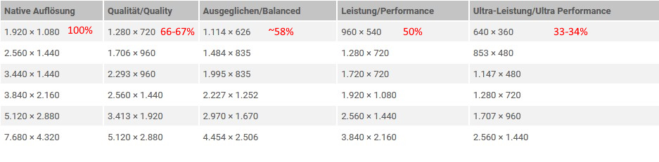

Sollte einfach zu rechnen sein.
UHD 3840x2160 mit FSR/DLSS Performance (50%) entspricht FHD 1920x1080. Also 50% der Breite und 50% der Höhe.
In deinem Beispiel wären das 3200 x 25% x 1800 x 25% = effektiv 800 x 450
Oder bei deinem Bild 768 x 432
oder auch hierganz neu nachzulesen
https://www.computerbase.de/artikel/gaming/black-myth-wukong-community-benchmark.89176/
Reaktionen: Verak Drezzt, Xaphyr und Evgasüchtiger

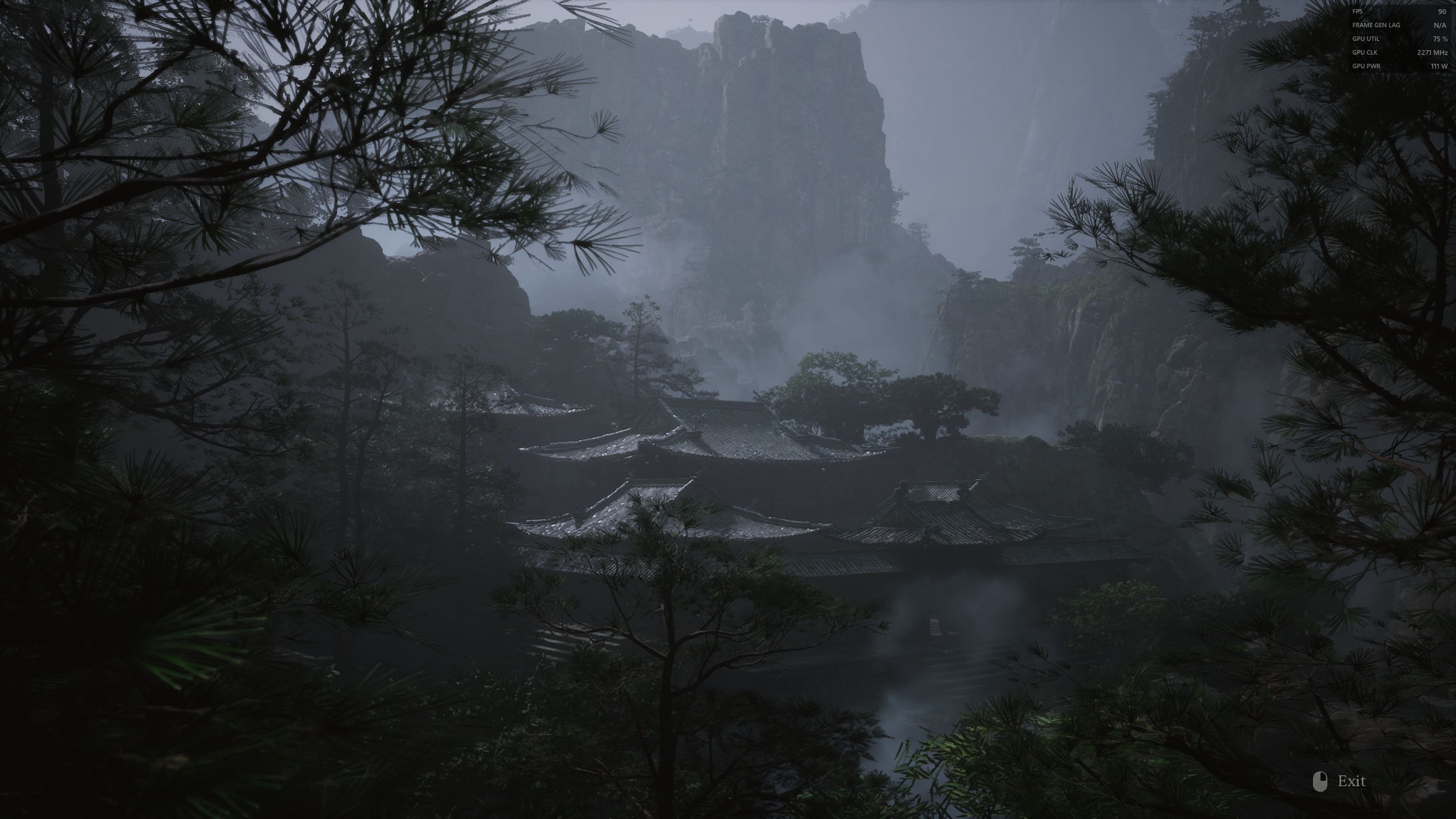

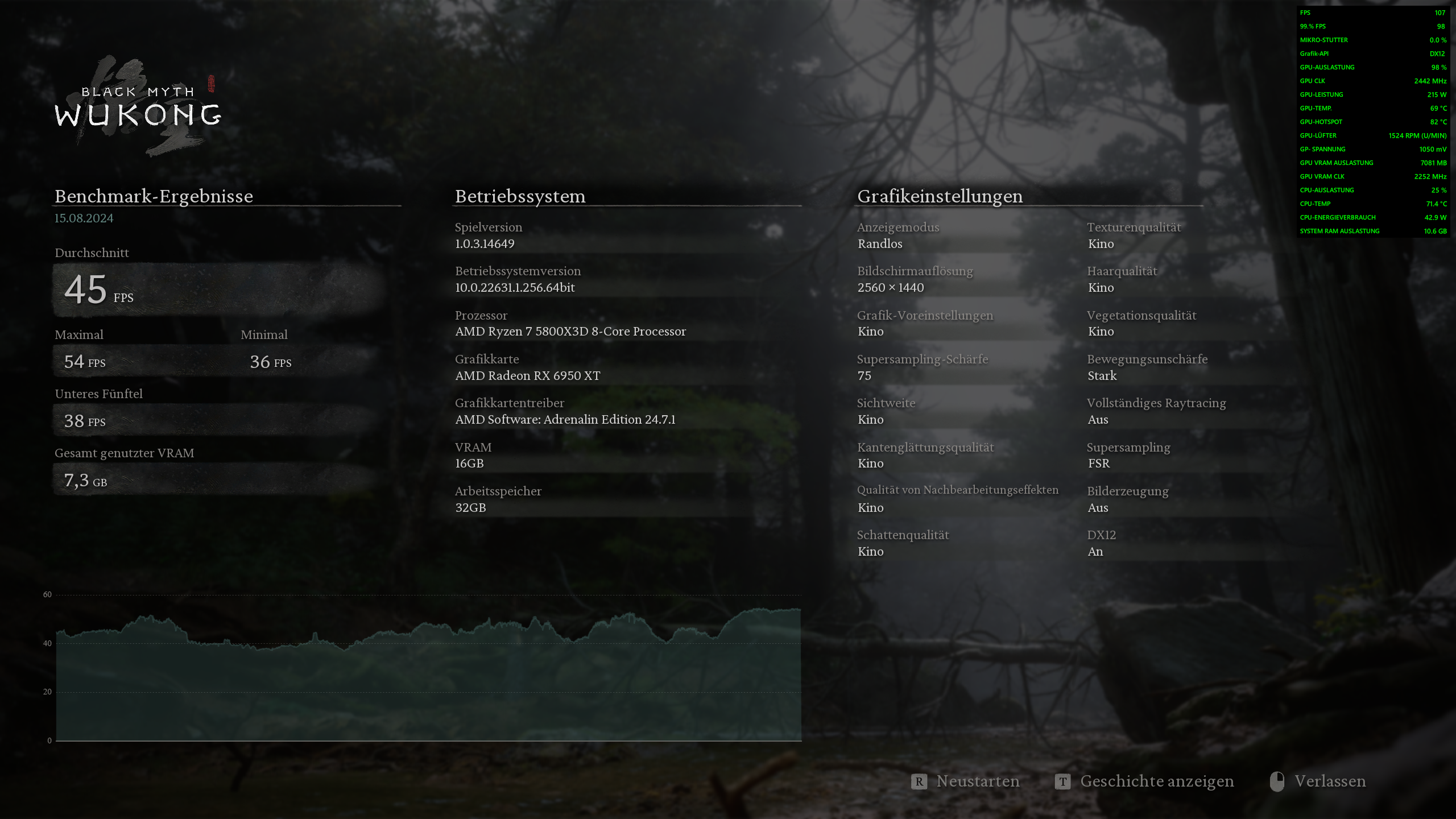

Warum der Schnappschuss bei mir 20% anzeigt, obwohl der Regler nur bis 25% geht, weiß wohl nur der Programmierer von dem Quatsch!
Generell sagt Wolfgang, das Schnappschuss "hinterher" immer 1% weniger anzeigt, was ich bei nem Testlauf mit eingestellt 34% bestätigen kann, ... sind dann angezeigt nur 33%.
4k@34% würde bei mir auch gerade noch so genug Fps haben, das man FG nutzen kann, ... 45/90= nice to have
(siehe Anhang, ... mit max.OCen, d.h. im Treiber 2598MHz@tdv1056mV, = praktisch max. eff. Boost sogar
teilweise >2540MHz bei <170Wtgp, ... vermutlich weil nur 720p upscaled. Ob meine minFps evtl. immer noch
CPU-Limit sind, wäre ne andere Frage, da kann man nur hoffen, das spätere Updates das Spiel auf Version UE5.4 anheben, welche wohl besser die CPU´s ausnutzen kann)
edit:
Rein subjektiv würde ich sagen, das sich ein zusätzlicher Versuch mit mehr Vram-OCen und FT2 lohnt.
(siehe Anhang3, ... "zufällig" ??? etwas besser bei den tiefen 0,1% Dips, die man im Verlauf sieht, ... die 95% sind
zwar ein mue schlechter, aber der Run kam mir dadurch insgesamt etwas smoother vor)
