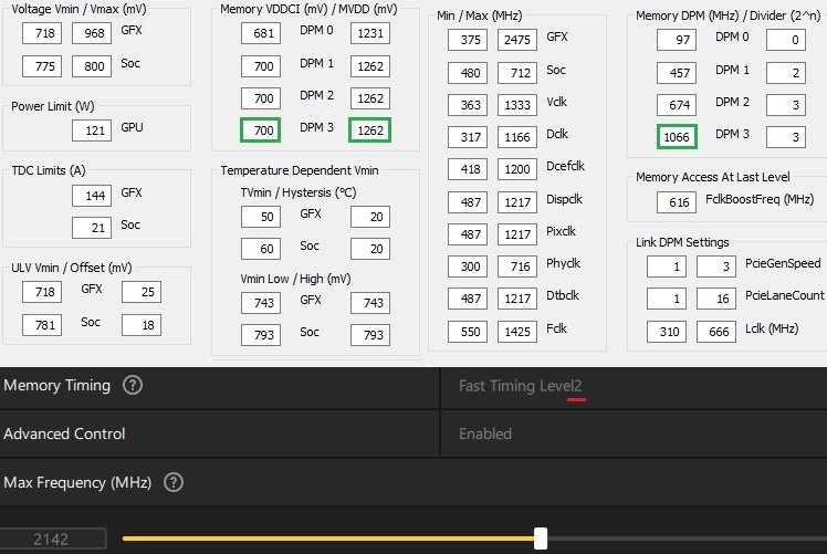

ohne MPT war FT2 im Adrenalin-Treiberpaneel verfügbar ?
normalerweise muss man das erst im MPT freischalten

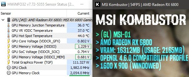

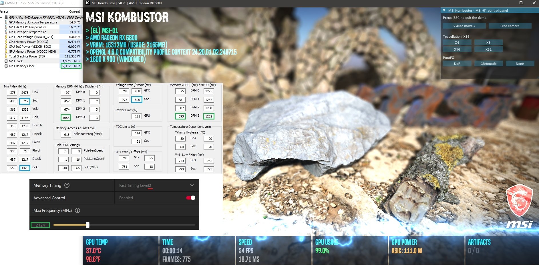

im harmlosen Kombustor gehts erstmal mit moderaten Volt
aber
im PR brauchts dann schon deutlich mehr Volt auf dem Vram, ohne das ganz genau auszumiezeln
712/1300 wäre dann schon nicht mehr sparsam, wenn auch immer noch weniger als default 850/1350

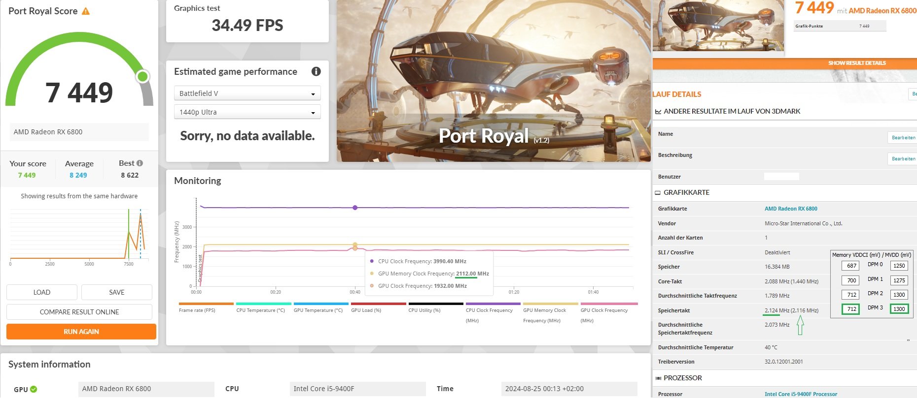

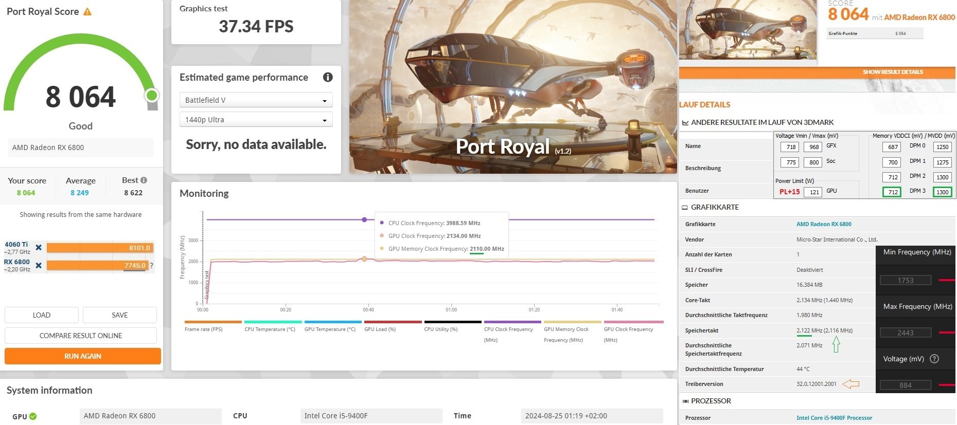

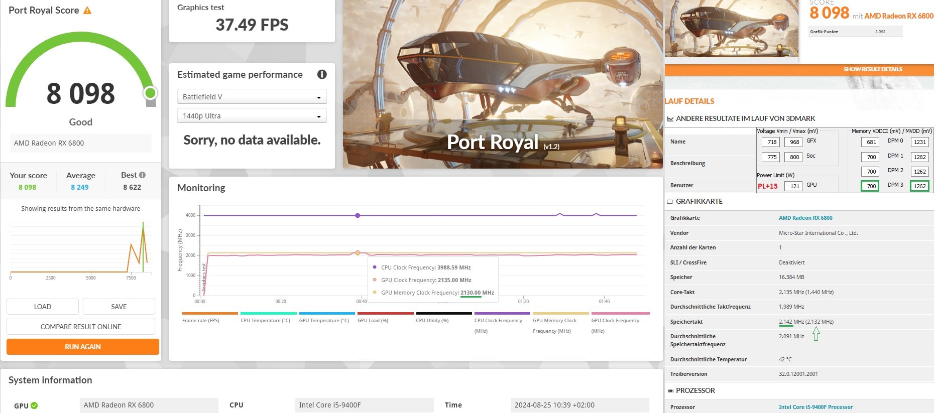

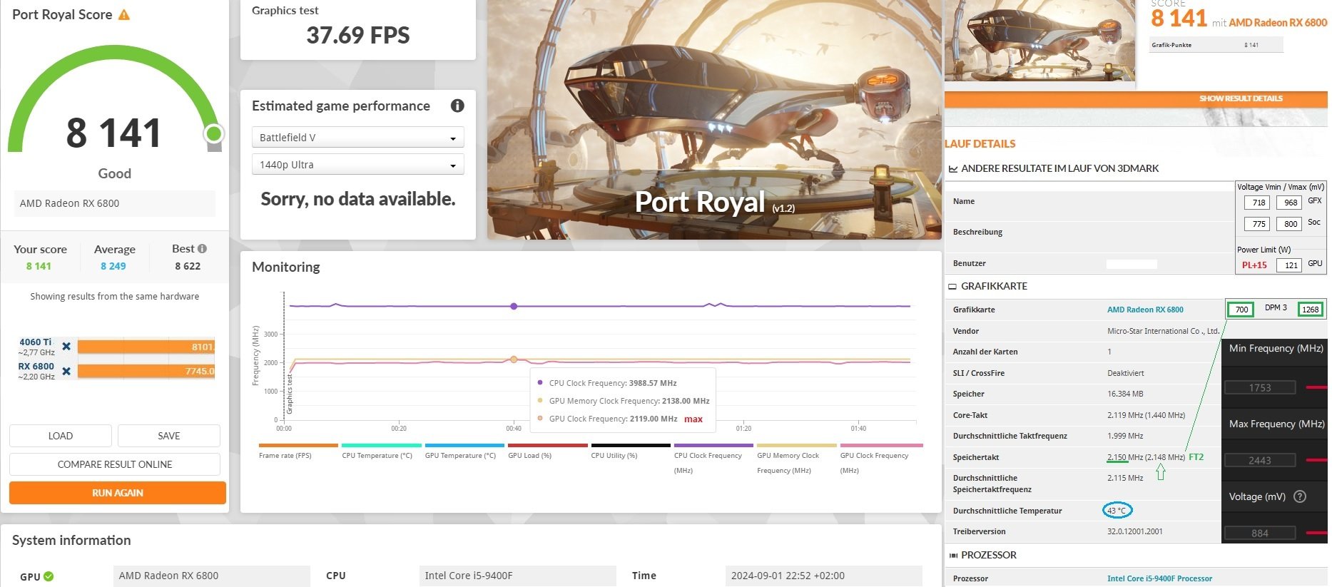

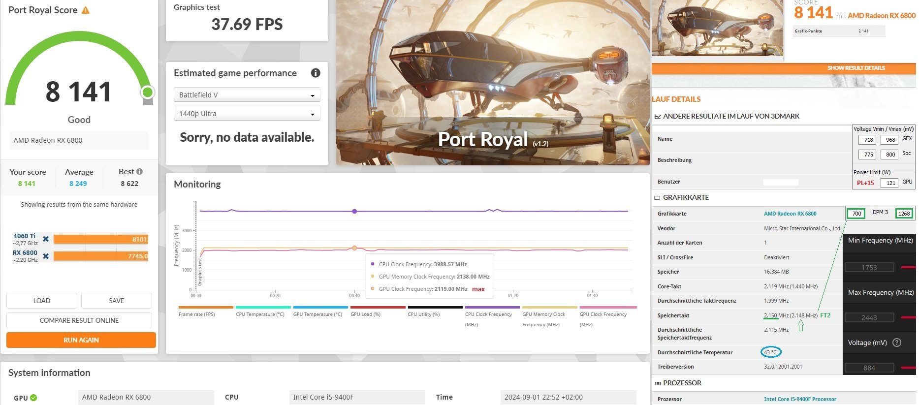

2124ft2 war nicht 100%ig stabil aber 2122ft2 = 2110eff. reicht ja auch (siehe Anhang3)

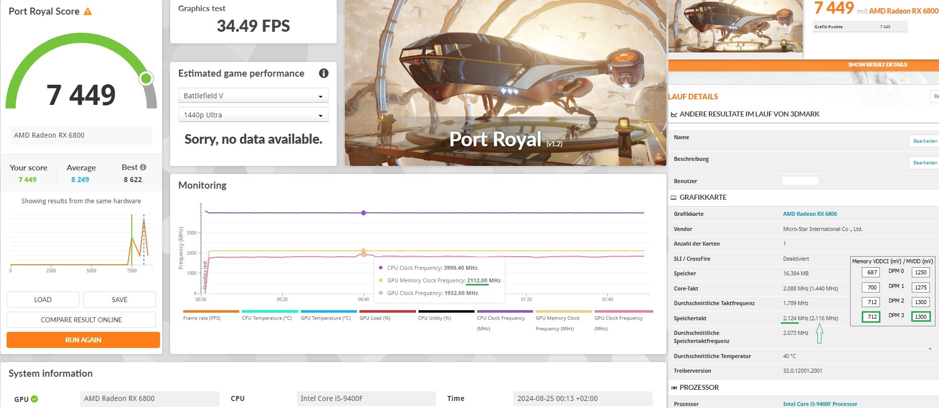

2132ft2 mit 725/1312mV bringt bei selbem PL dann Nichts mehr, weil der Vram vermutlich zuviel Watt
verbraucht und/oder die Fehlerkorr. dann schon bremst bei mir (siehe Anhang4)
DPM3 = 1062 für diesen letzten Test

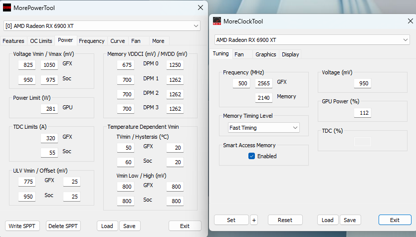

Was ich nicht ausschliessen kann, ... evtl. braucht der AFMF2-treiber bei mir ein mue mehr Volt beim Vram.(700/1262)
(will ja nicht hoffen, das mein Vram inzwischen degeneriert hat)
Fazit:
für meinen Vram bleibt 2142ft2 die günstigste Variante für FT2, ... = 2130MHz eff. + moderates Timing
bringt im PR den effizientesten Run
edit:
VDDCI = 693mV reicht auch noch, scheint also nur bei MVDD etwas mehr zu brauchen mit dem Treiber
Fazit:
edit:

Hast natürlich Recht, FT2 nur via MPT
damit jemand nicht verzweifelt
@cra3khead
i told u bs yesterday, i did mean Fast Timings only via Adrenalin not FT2 which is via MPT i didnt use yesterday,sorry

AFMF 2 is harder on the VRAM even on RDNA 3, but I can't deem it a timing change as they did with 23.7.1. My vram has definitely degraded, although I was running too high of a voltage when I first got my card due to ignorance.GerryB schrieb:What I can't rule out is that the AFMF2 driver may need a few more volts for the VRAM. (700/1262)
(I hope that my VRAM has not degenerated in the meantime)
I don't think my card can do 2150 anymore, not even with the default voltages.GerryB schrieb:try and error, what voltage is required with 2150FT1
Update: Your new settings helped a little bit, but I'm still seeing texture glitches. I think it has to do with heat; when the card goes over 60 degrees on the core, I see way more. I turned on FSR 3 Quality to lower the heat to around 52 degrees, and now I can play full matches without a crash in the BO6 beta. I don't know if there's anything else I can do to fix it. RMA would probably take about a month, and my only spare GPU is an HD 7870

why?cra3khead schrieb:I don't think my card can do 2150 anymore, not even with the default voltages.
I would think, if 2140ft1 works with 700-1262 then 2150ft1 could work with 706-1275.
(if the vramtemps are not to high)
If not, I would try 6mV more SOC, may be it´s not the Vram but a SOC issue.
btw.
may be, ... the default volts 850-1350 are too high = too hot
How could the SOC affect glitching textures? I know it's a vram issue because when Windows Night Light turns on, as its fading to orange while I have FT2 on, the screen will show a bunch of colored pixels as you would see with dying vram. (Only have I seen it occur with the Night Light fading; otherwise, the system would produce a hard crash.)GerryB schrieb:If not, I would try 6mV more SOC, may be it´s not the Vram but a SOC issue.
Heat is not much of an issue when just doing a 3DMark run since they're short tests, yet 2150 doesn't pass unlike 2140 FT2.
I just want to be able to play the BO6 Beta while SBMM is turned off, then I'll get an RMA
https://www.reddit.com/r/blackops6/comments/1f5qkkl/hi_guys_my_black_ops_6_aint_working/
@GerryB maybe it's not my vram, but still, it shouldn't have the issue I had just mentioned previously.

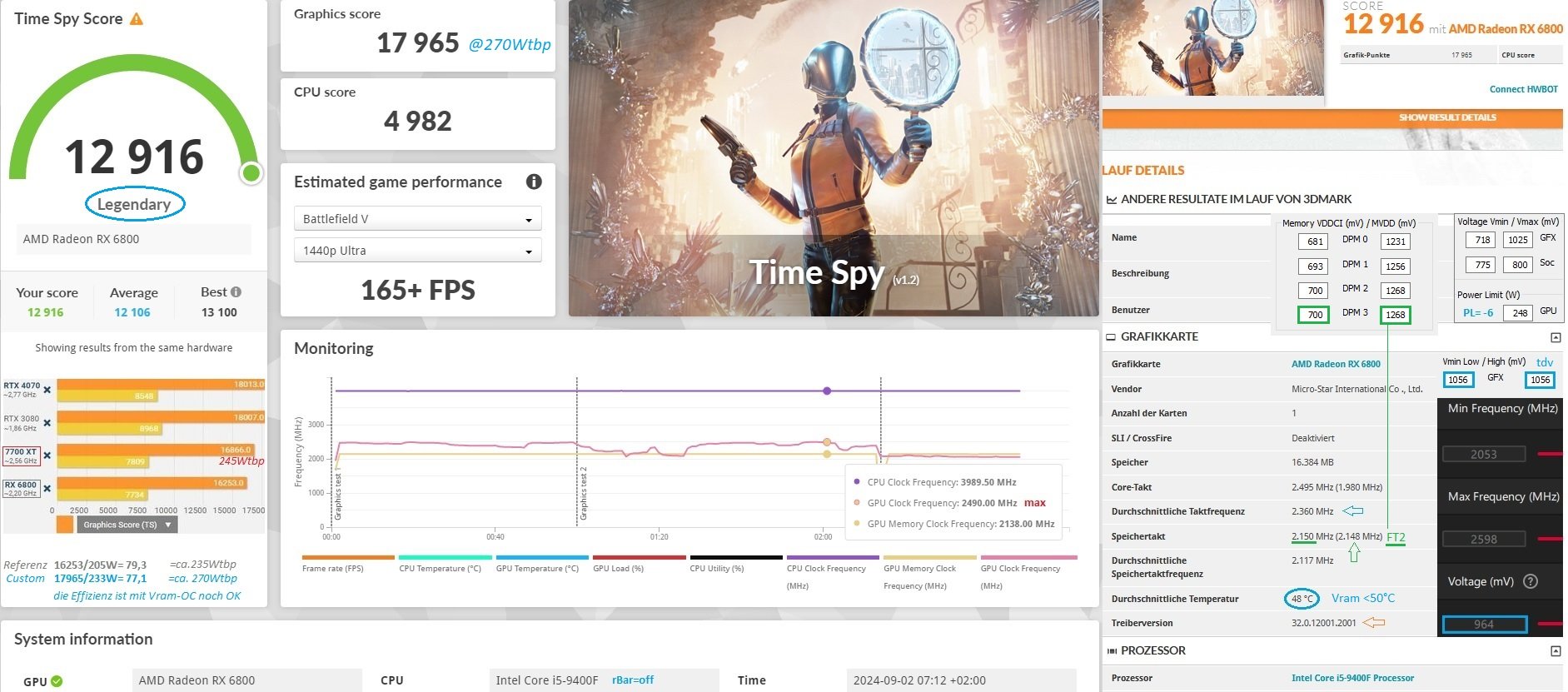

vram oc-ing is not a guaranteed feature, should not be a reason to RMA
only vram@default clock+timing must work without glitches+artefakts
2150FT2 works with my lower temps@700-1268mV

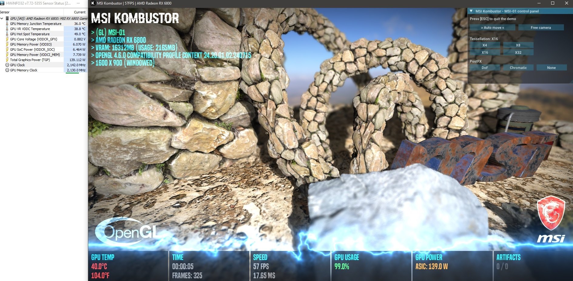

edit: second Test
also with more Watts my custom Fancurve works enough, to hold the Vram<50°C
(max.Fan in this Case=50% only in TS required, ... but in real Games usually not so much W and rpm)
edit: second Test
This card has always had a problem with Tessellation; I don't know why, but I've just dealt with it so far. I still have a year left in my warranty; I just didn't feel like going through the headache of a process and not being able to use my main desktop for a month or so.GerryB schrieb:vram oc-ing is not a guaranteed feature, should not be a reason to RMA
2140FT2 works with 700-1262 mV on my card, but in games it will crash after an hour of play.
Do you think 2136FT1 at 693-1250mv would be better?
@GerryB 2136 at 693 mv didn't work for some reason; I'm back at 2140 with 700; I don't know if there's any other way I can undervolt my card more. My thermal pads must be as hard as rocks or something, because it doesn't even exceed 56 degrees in game. I always have the fps capped to my monitor's refresh rate.
