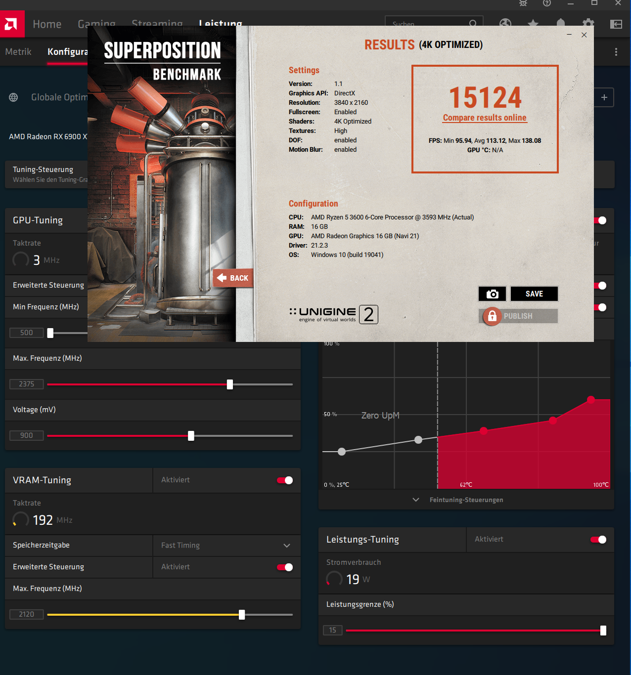

Hab mal zum "Spaß" noch PL +15% ->207 Watt, rentiert sich im Vergleich aber nicht.

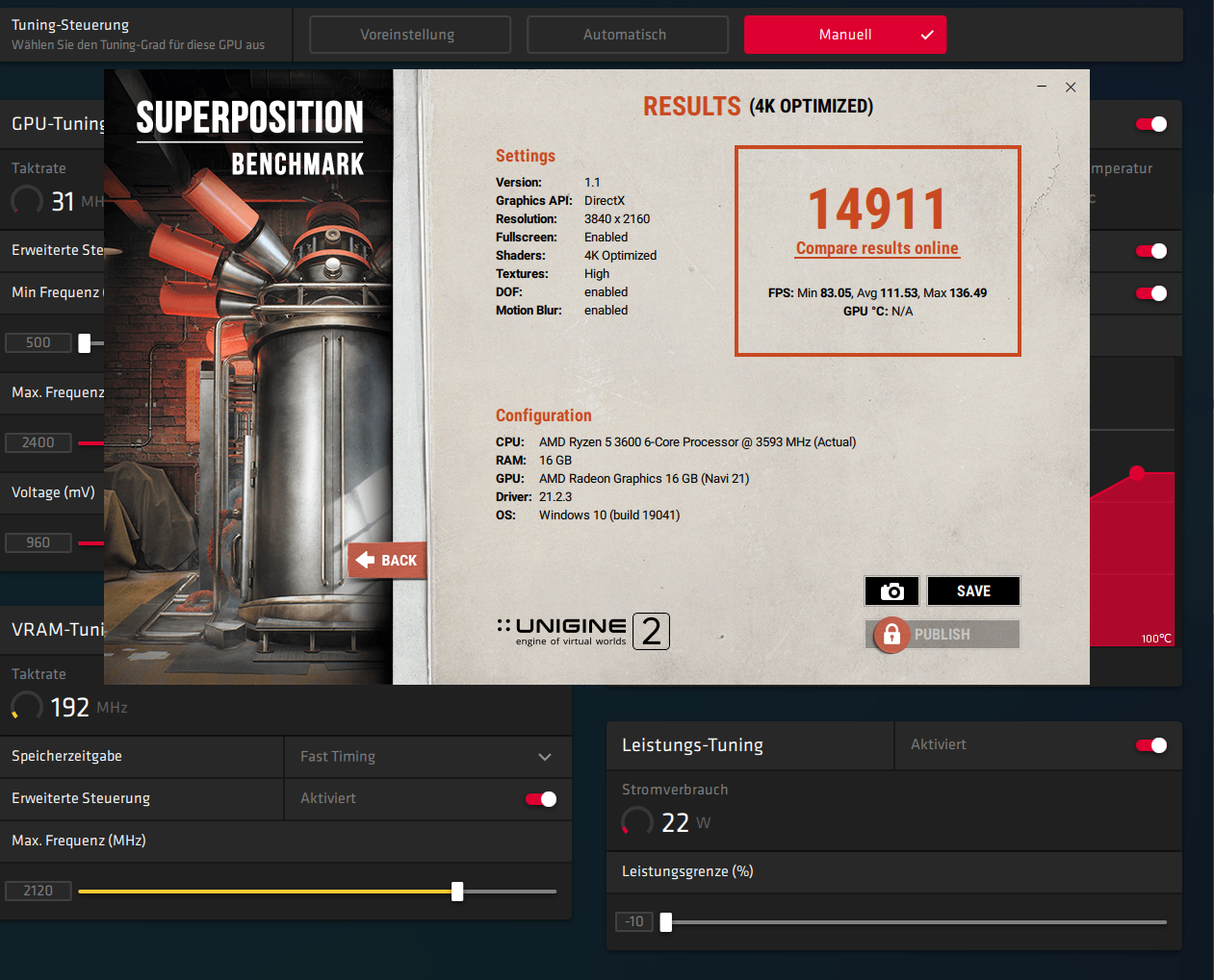

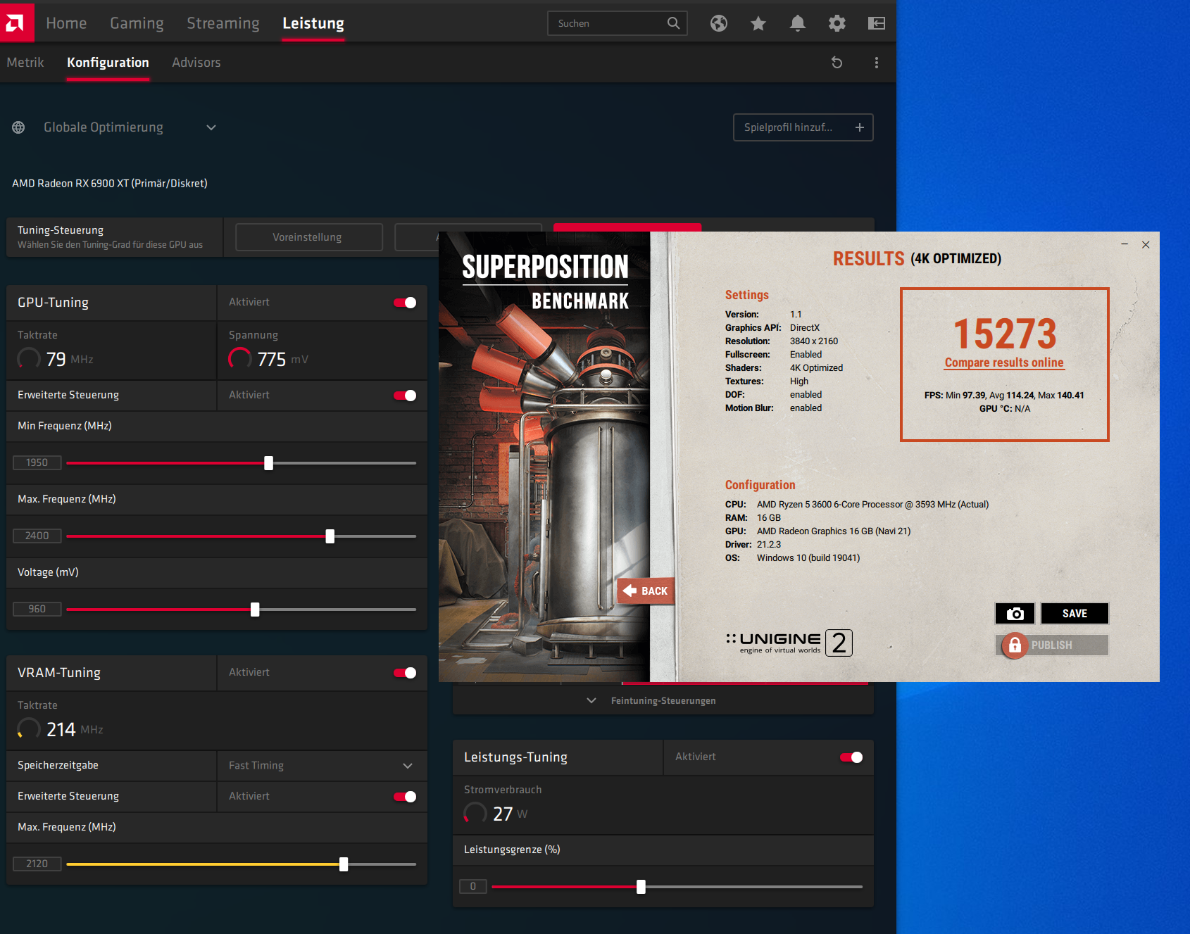

@Duvar hab dein Profil geladen, auf deinen mV lauf ich direkt ins PL, deswegen bin ich auf 960mV runter, auf 950 crasht Superposition. Mache jetzt noch einen test mit mintakt und 200er PT für dich :)
Edit: für 20W mehr 300 Punkte und ein Spulenrasselkonzert ;)
Edit2: muss auf 990 mV hoch in Borderlands 3 Bench, sonst hab ich weißes Flackern, wechsle jetzt wieder aufs 180W MPT, das ist vom Rasseln her angenehmer (aber auch etwas langsamer)

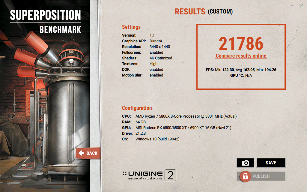

Superposition habe ich gerade mal probiert.3440x1440.
