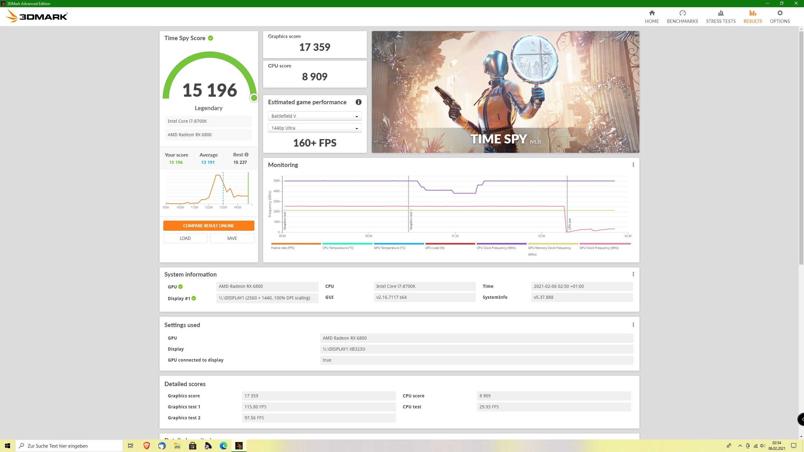

Meine macht 17359 und läuft auch 24/7 so... Daher blieb ich auch bei der normalen da mir die XT unter Luft etwas "to much" ist was Kühlung und Spulenrasseln angeht... Selbes Spiel glaub ich ist es aber auch im grünen Lager was das Spulenrasseln angeht bei den Top-Karten...
3D Mark HADES
Reaktionen: Duvar und Ardan Redburn

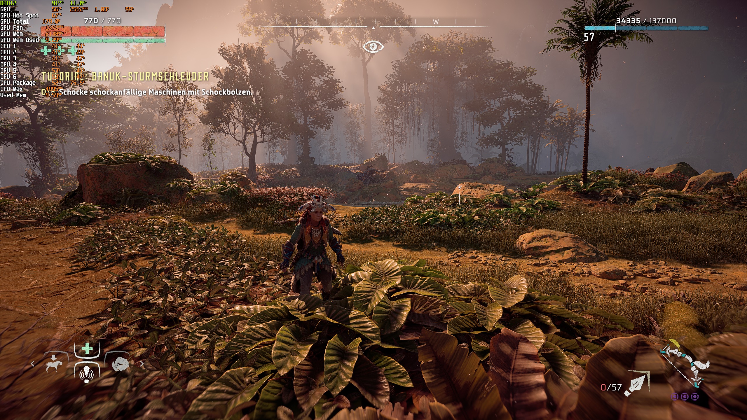

Hab eine XFX Speedster Merc 6800... Also Luftkühlung.
In HZD 179 Watt bzw um die 180 Watt mit maximalem Takt.
In Spielen habe ich bei weniger fordernden Sachen so um die 160 bei mehr fordernden Games bis maximal 210 Watt Verbrauch. Ich lass bei der Karte sogar die Lüfter mit höherer Drehzahl (knapp 1400rpm) laufen als Standard programmiert ist und habe dabei je nach Spiel maximal um die 60 Grad GPU-Temperatur. Mit Standardkurve würde die Karte mit ungefähr 800-1000 rpm drehen, nur halt mit deutlich höherer GPU-Temperatur...
Mit UV und Standardtakt wäre wahrscheinlich deutlich weniger Verbrauch möglich, aber das habe ich noch nicht probiert.

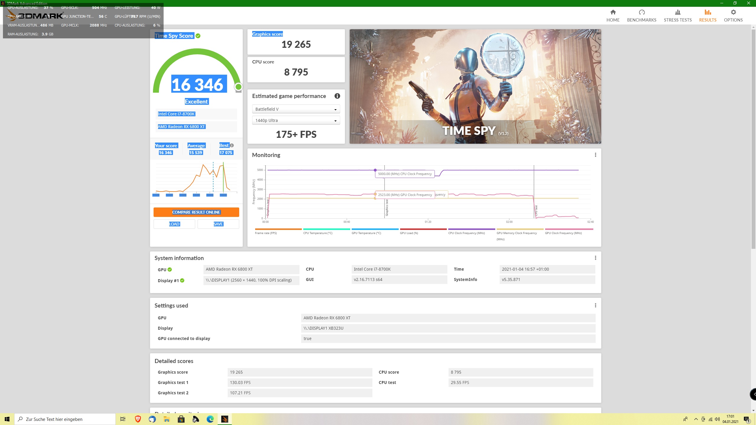

Bin zwar ein gutes Stück langsamer als eine XT mit OC, aber die normale 6800 gefiel mir letzten Endes etwas besser. Die XT heizte mein Gehäuse zu sehr auf unter Luft. Auf der Glasscheibe seitlich von meinem Gehäuse hätte man schon fast Spiegeleier braten können... :evillol: Ohne Wakü wäre mir das auf Dauer zu viel Hitze. Der Sommer kommt ja erst noch... Zudem rasselte die auch extrem laut. War nur mit UV, geringerem Takt und deutlich weniger Powerlimit in den Griff zu kriegen, aber dann war ich teilweise sogar langsamer als mit meiner jetzigen 6800 die keinen Mucks macht was Spulenrasseln angeht...
Hier mein Score mit der XFX 6800 Speedster Merc XT mit OC.. War aber nicht gerade ein guter Chip...
6800 XT HADES 3D Mark

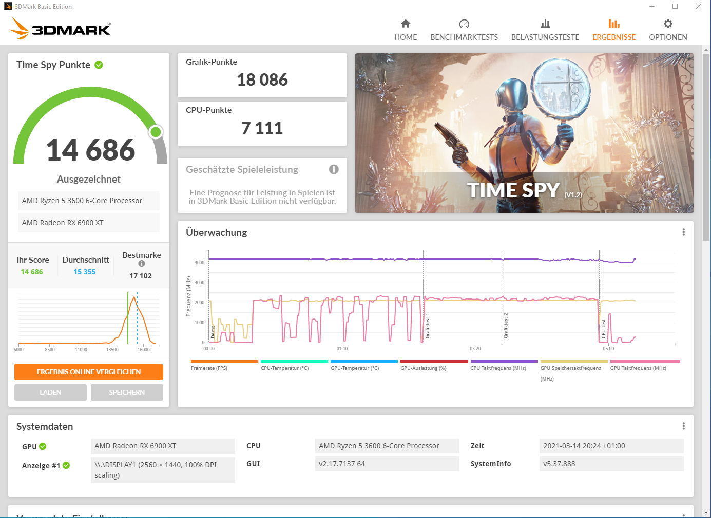

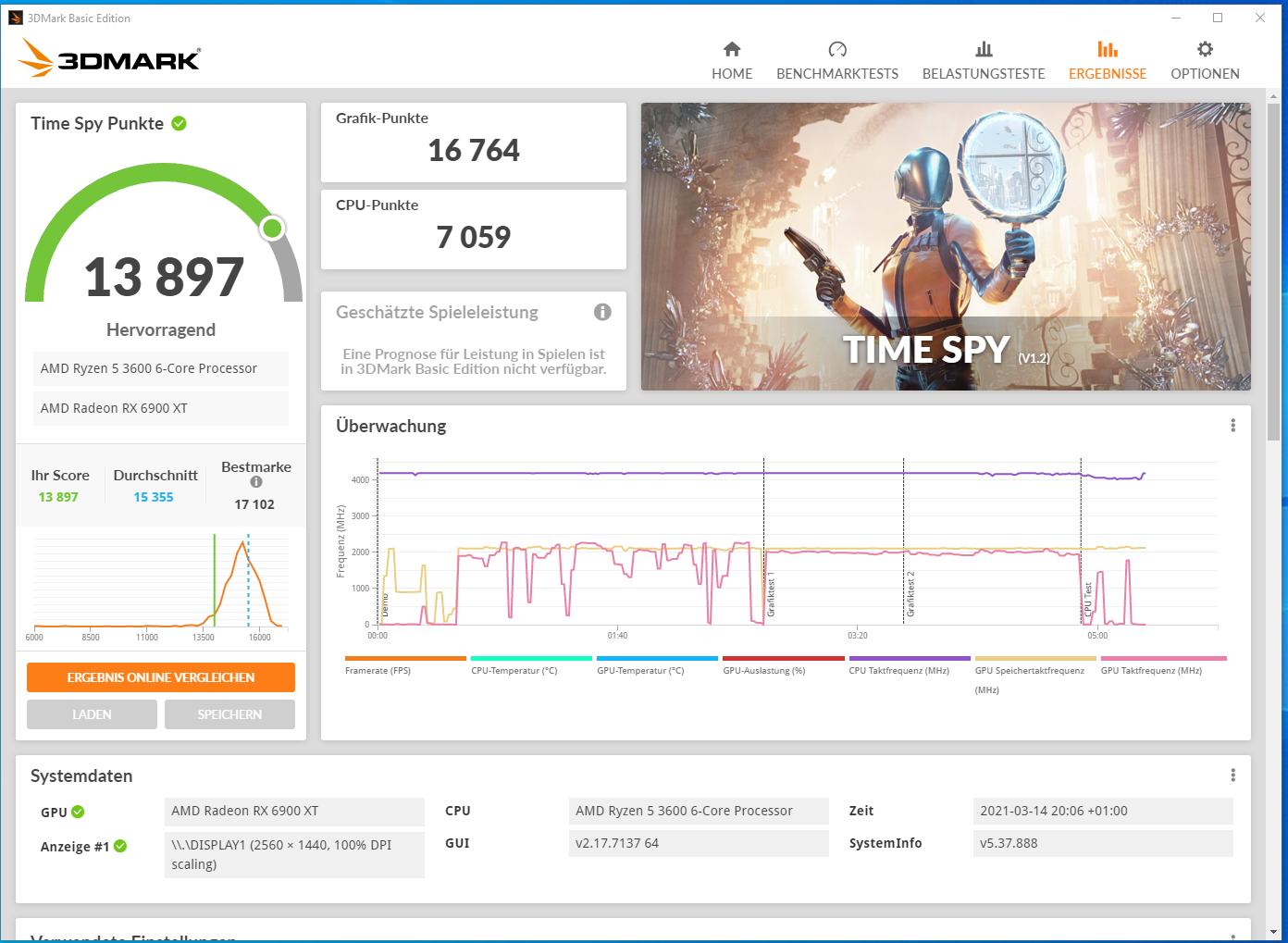

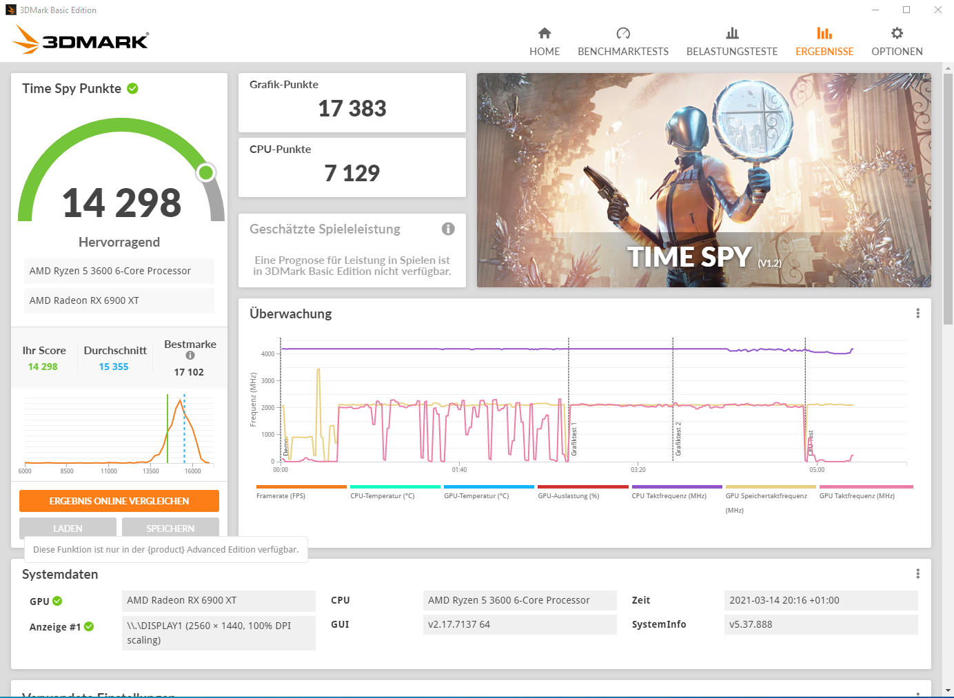

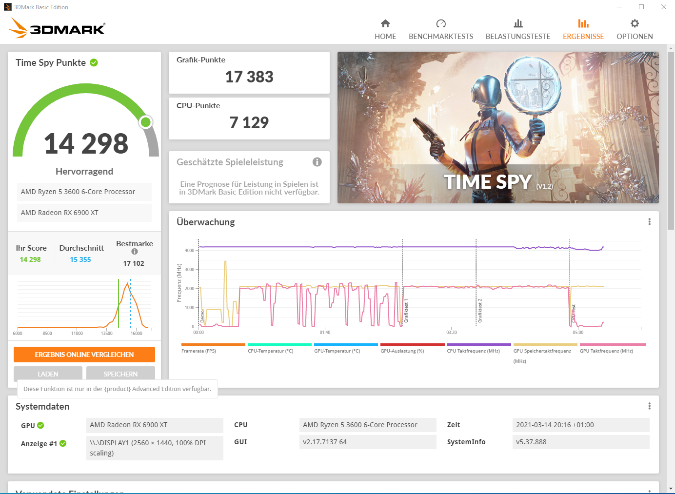

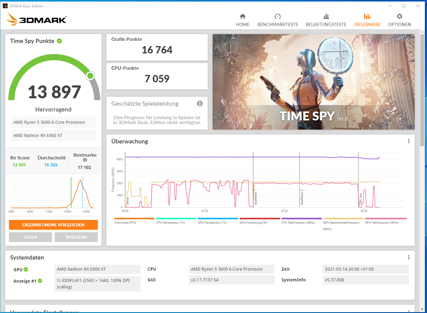

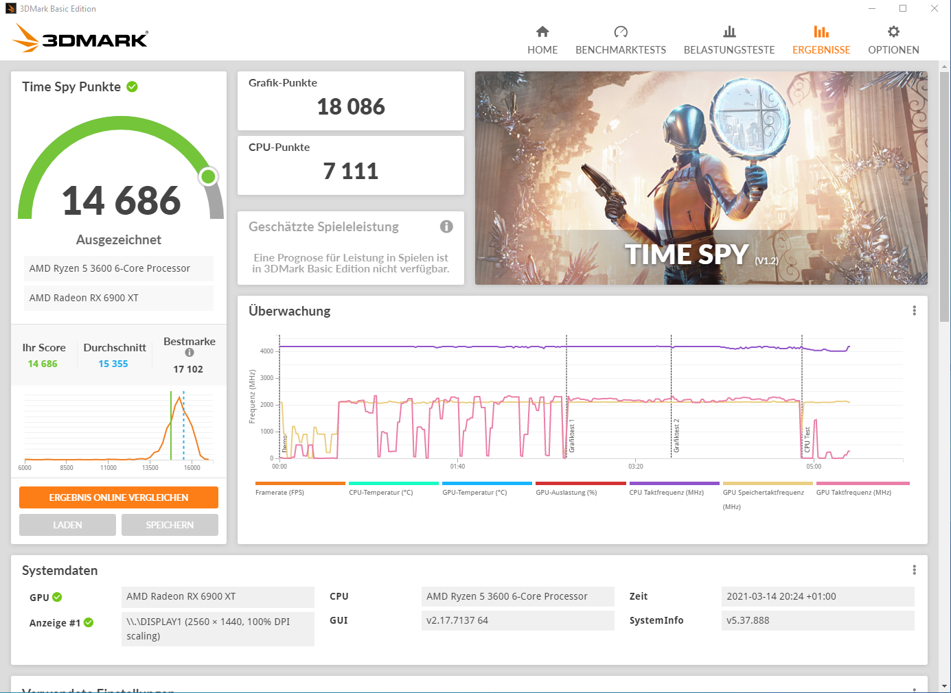

Für die Interessieren, hab ich mal ein paar Spielchen im Afterburner gemacht:
Default:
https://www.3dmark.com/3dm/59428582?
18 288 Punkte
2,65 Ghz, +15PT, 1100mv, 2050 RAM
https://www.3dmark.com/3dm/59454181?
19 498 Punkte
2,65 Ghz, +15PT, 1080mv, 2000 RAM
https://www.3dmark.com/3dm/59454356?
19 523 Punkte
2,65 Ghz, +15PT, 1080mv, 2050 RAM
https://www.3dmark.com/3dm/59454599?
19 566 Punkte
2,65 Ghz, +15PT, 1060mv, 2000 RAM
https://www.3dmark.com/3dm/59454802?
19 617 Punkte
2,65 Ghz, +15PT, 1120mv, 2100 RAM
https://www.3dmark.com/3dm/59547968?
19 476 Punkte
2,70 Ghz, +15PT, 1070mv, 2025 RAM
https://www.3dmark.com/3dm/59548138?
19 606 Punkte
2,60 Ghz, +15PT, 1120mv, 2050 RAM
https://www.3dmark.com/3dm/59548584?
19 418 Punkte
Mit hochsetzten PT und -100mV Reduzierung der Spannungslinie sind schon 1.400 Punkte im TimeSpy gegenüber AMD Adrenalin Default (ohne Anpassung der Lüfterkurve) drin.
Wenn ich mir dann anschaue, das ich nur knapp 700 Punkte unterhalb der Custom Loop 6900XT´s im Ranking stehe, bin ich für eine FE mehr als zufrieden :D
RAM OC ist eher Kontraproduktiv.
Die FE scheint ein hartes Watt-Limit zu haben bei 15% PT.
Mehr als 295W wird im GPU-Z nie angezeigt...
Temperatueren nicht höher wie 72 °C.
Reaktionen: el_froggo und GERmaximus

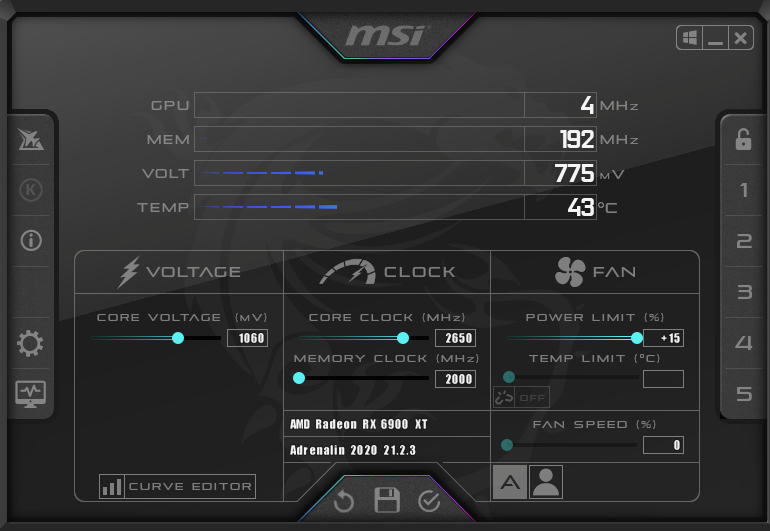

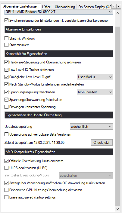

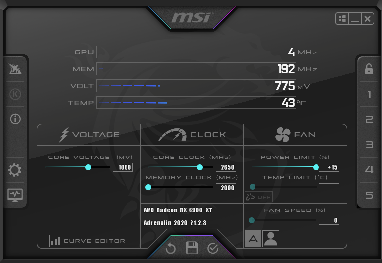

Jlooc schrieb:
Bei mir übernimmt er die Werte nicht. Was muss man einstellen?
Du musst in der Radeon Software auf manuell stellen unter Leistung, dann kannst Du alles übernehmen im Afterburner
so sehen meine Einstellungen aus:
das mit der höheren Watt-Zahl im MPT werde ich glaube mal ausprobieren. Damit sollten die 20k Punkte fallen können... Letzendlich ist es eh nur ein Setting für die Balkenlänge und würde eh nicht 24/7 laufen ;)
Ich hab jetzt nochmal ein bisschen mit dem Adrenalin gepielt, damit ich dort den VRAM auf Fast Timings setzten kann.
Die Karte ist aktuell ganz klar Power-Limitiert.
Ob ich jetzt höheren GPU Takt oder höherem RAM Takt nehme, es pendelt sich immer um die 19.600 Punkte ein. Entweder / Oder...
2,60 Ghz, +15PT, 1100mv, 2124 RAM, Fast Timings
https://www.3dmark.com/3dm/59550333?
19 651 Punkte
2,60 Ghz, +15PT, 1080mv, 2050 RAM, Fast Timings
https://www.3dmark.com/3dm/59557607?
19 668 Punkte
