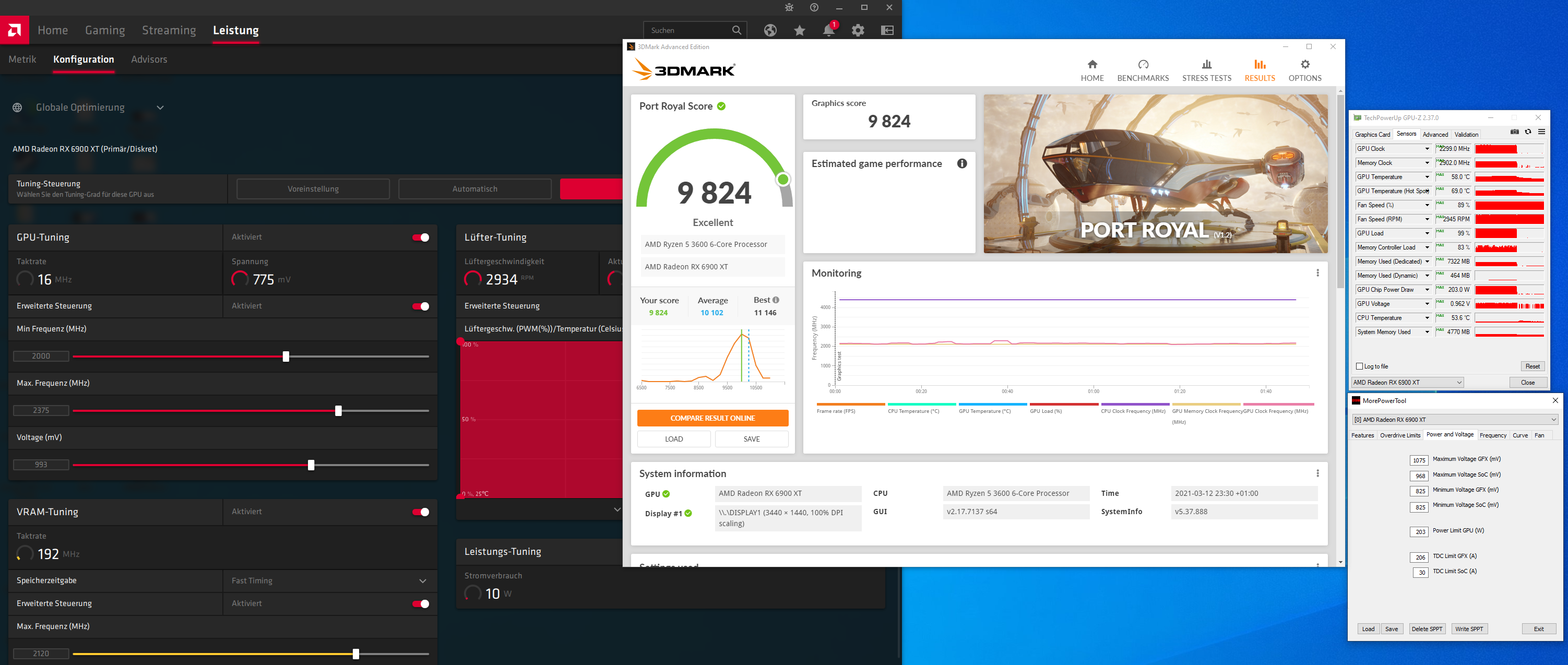

Keine Ahnung ob das was bedeutet musst nicht direkt traurig sein^^
Hier mal stock +15% also 293W TGP.
Ups sehe grad sind 1100mV eingestellt, dann ist alles darunter instabil.
https://extreme.pcgameshardware.de/...na2-laberthread.577672/page-154#post-10688825

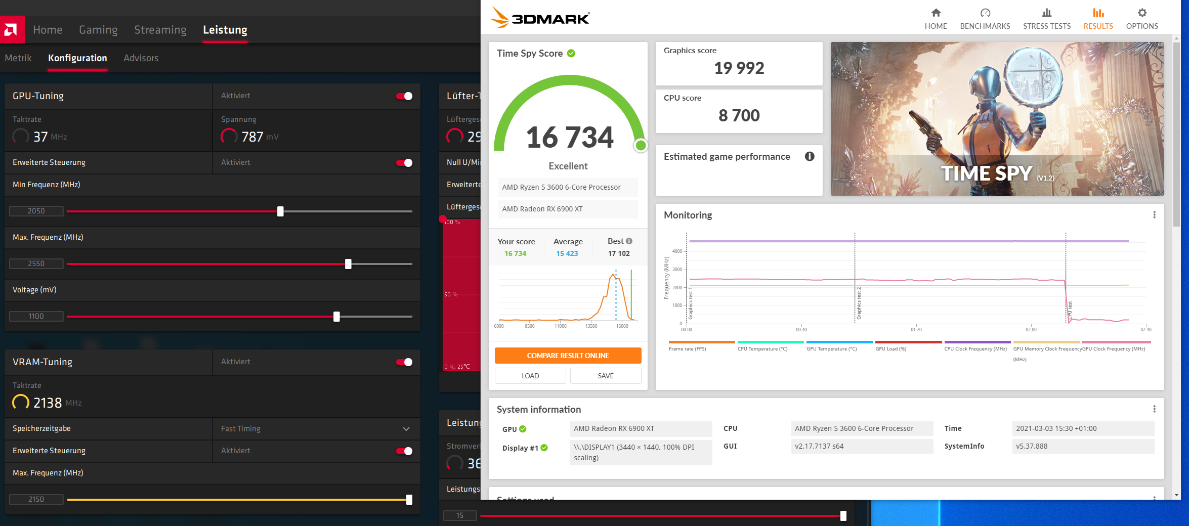

1175-1120 = 55Duvar schrieb:Meine kackt stock auch ab unterhalb der 1120, aber schaue meine Resultate auf Seite 37 nochmal an, das heisst nicht, dass deine Karte eine Krücke ist.
1075-1008 = 67
Mit anderen Worten: Du hast den fast gleichen Wert einfach nur "geschönt". Du konntest ihn wahrscheinlich durch die verringerten Frequenzen etwas drücken, aber 12mV (ca. 2 Spannungsstufen) machen den Kohl nicht fett und hättest du mglw. auch mit dem 1175er Maximum tun können.
1120 würde ich als besseren Durchschnitt sehen, wie gesagt gibt es viel schlechtere Karten (meine
edit: ach es laufen sogar 1000. Dann hast du mit einem 75er Offset sogar besseres UV ohne MPT-Absenkung
