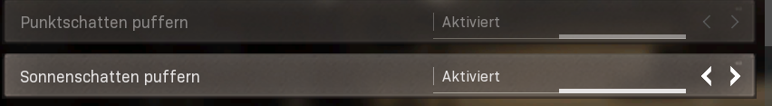

Ich hatte nun folgendes Problem in Warzone, dieses Zeichen kam mehrmals beim Spielen und es hat übel gelaggt
Das deutet eigentlich auf eine schlechte Internetverbindung hin -> aber die ist Top
Hatte dieses Problem nicht mit meiner 1070, es kam aber auch nach der 1070 ein fettes Update...
Hatte dann folgendes eingestellt:
Zack und es läuft, was mich wundert liegt es jetzt an der Graka oder vlt doch an der CPU (befinde mich ja jetzt mehr im CPU Limit und nicht mehr GPU Limit)
Vielleicht habt ihr noch eine Idee?

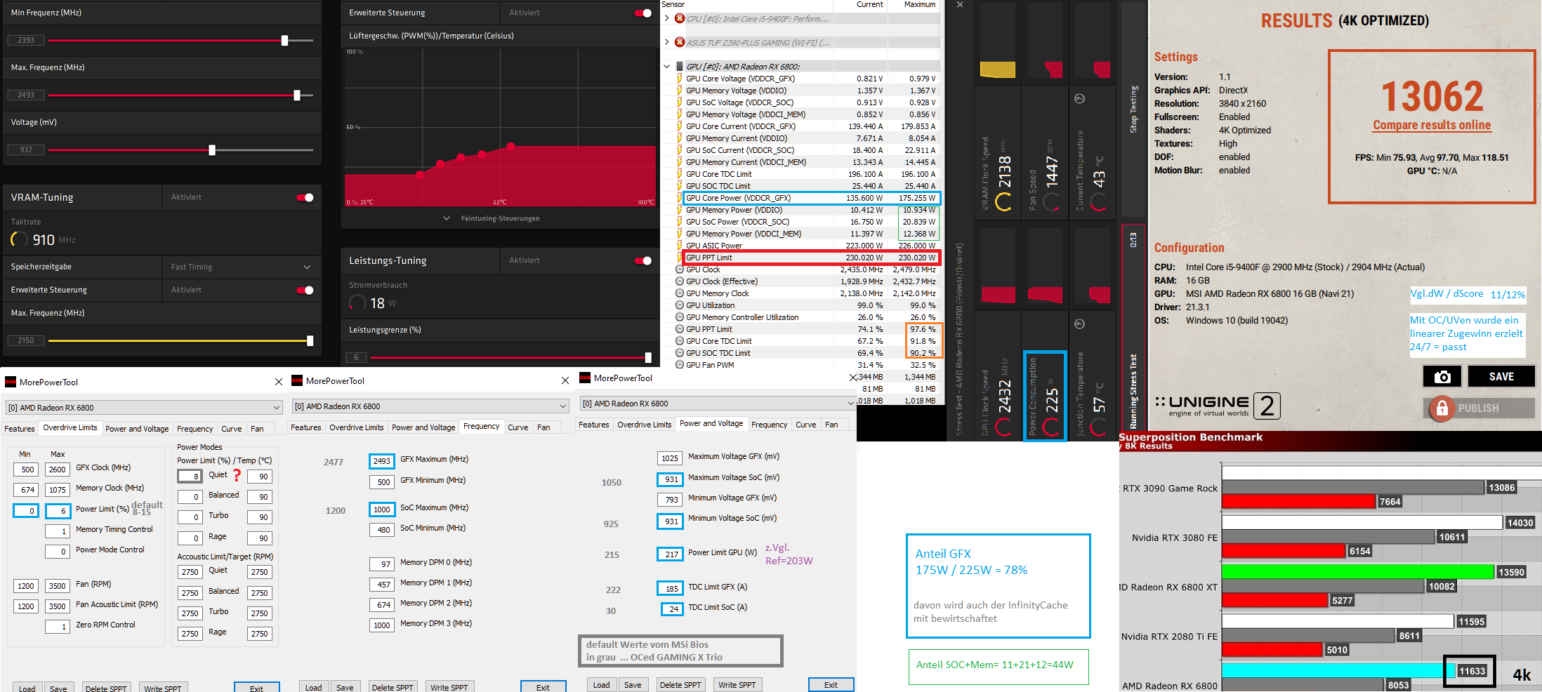

Die 230W sind ja nur der Chip+Vram. Da kommen ja noch 35..40W vom PCB/Spawas/Lüfter etc. dazu, was Alles am Ende gekühlt werden muss und aus dem Gehäuse raus.

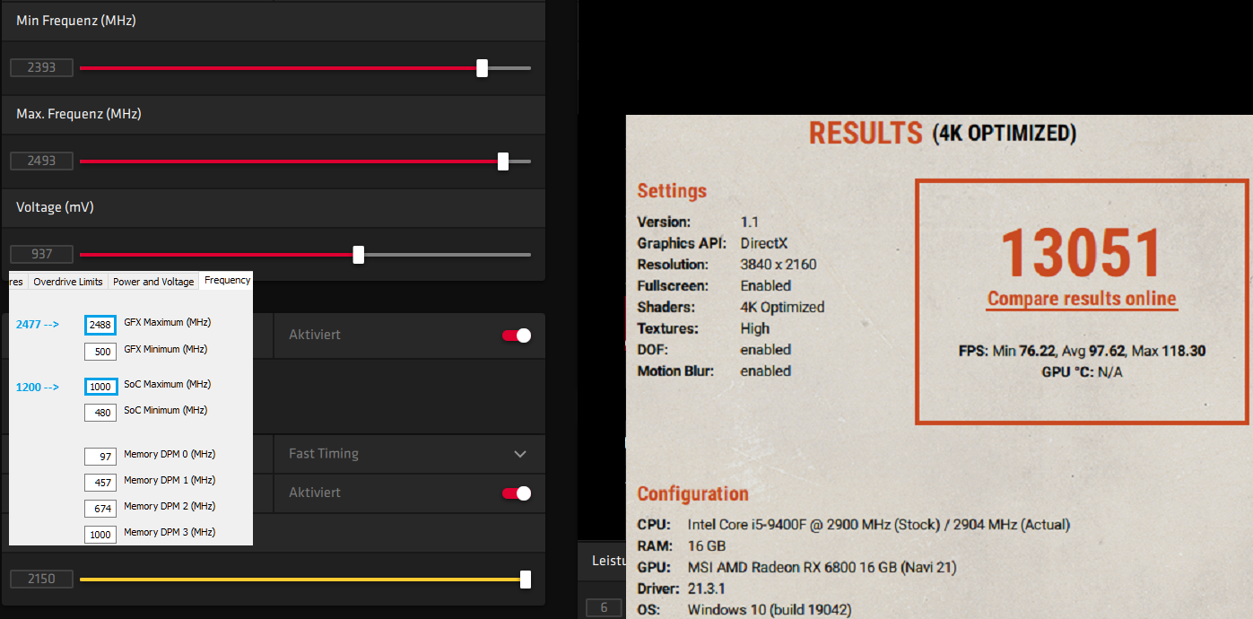

Eine Sache könntest Du doch noch bzgl. Vram probieren:
Theoretisch kann man ohne größere Leistungseinbuße den SOC-Takt von 1200 auf 1000 senken. Hilft u.U. bei FT?
(mache ich bei mir@6800 so)
Reaktionen: Paddy0293
MPT ist toll
SOC Voltage auf 0,971 (abgeschaut hier aus dem Thread)
SOC Takt auf 1000 MHz (meiner ist Default 1200)
FT2 aktiviert mit 2140 RAM in WM (vorher FT1 gleicher Takt, real 2128)
2200 MHz Core mit 110mV Offset sind effektiv 2179 MHz bei 0,881V
Alles bei 41° auf der GPU im Hotspot (151W ASIC)
bin von 62,5 MH/s bei 263W aus der Dose zu 63,3 MH/s bei 245W aus der Dose
1,3% mehr Leistung bei 93,2% des Verbrauchs :)
Die RAM Settings sind zwar nicht TimeSpy stable aber who cares :)

bad_sign schrieb:
Macht ihr das eigentlich direkt im Tool, also das neue BIOS überbügeln oder mit dem cmd flash command von igor
bad_sign schrieb:
1+ Just for Fun! ... habe am Ende doch einige Werte für mein 24/7 reduzieren können (Auswirkung ?)
Paddy0293 schrieb:
Macht ihr das eigentlich direkt im Tool...
YES (nur das eigene Bios mit GPU-Z auslesen und ins MPT "load"en)
write PPT zum Abschluss und den PC neu starten
im Anhang mal meine kompletten Einsparmaßnahmen zur TDC etc. (Frequenz auf 2493 funzt auch)
