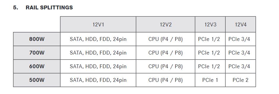

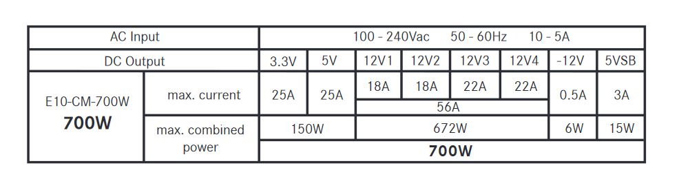

Hat das NT zb zwei 18A Rails für Grafikkarten Ausgänge, dann könnte eine Grafikkarte über eine 18A (216W) Rail schon den Überstrom auslösen
Handbuch
Die PCIe Kabel hängen an den 22A Rails (12V3 und 12V4). Wenn du beide Kabel nutzt, hast du eine größere Absicherung (OCP)

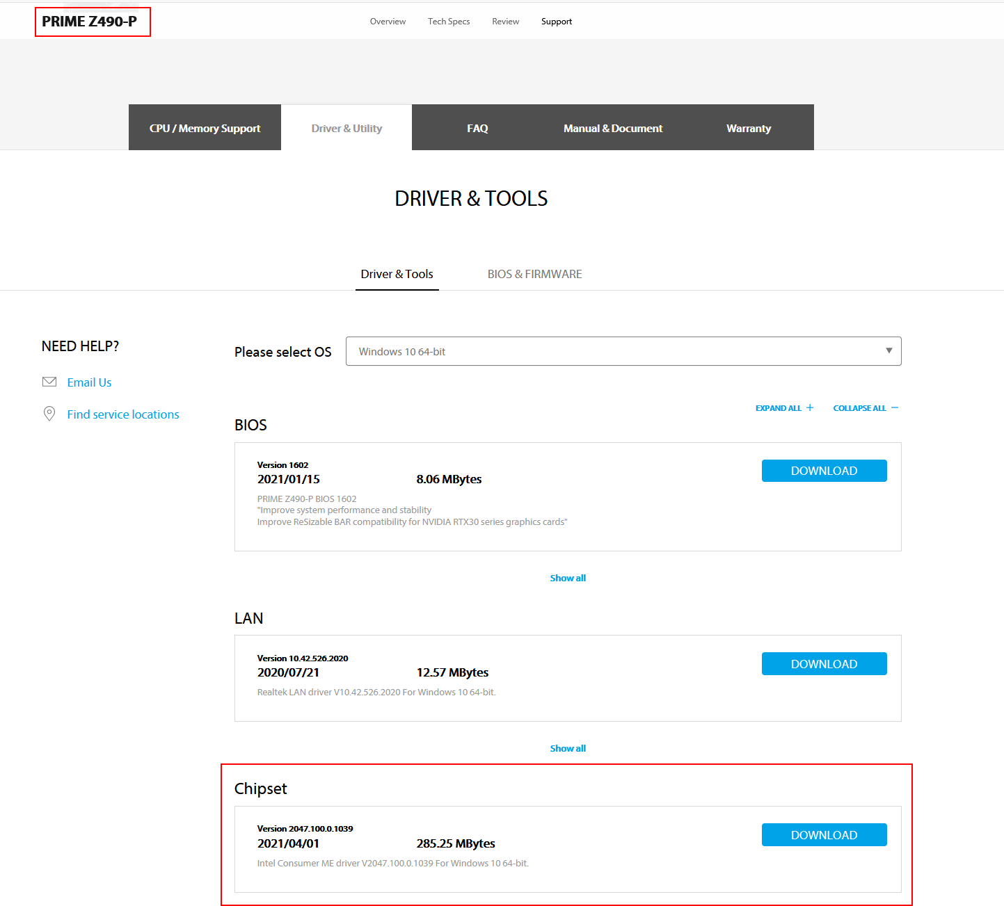

Hab heute morgen mal im Gerätemanager geschaut und das hier entdeckt
Intel Chipsatztreiber ist drauf und wenn ich über Device ID suche komme ich nur auf zwielichtige Seite von denen ich eigentlich keinen Treiber laden will
Device ID ist -> EN_8086&DEV_06A4
Oder vielleicht, mach ich mir auch einfach zu sehr nen Kopf und suche ein Problem, wo keines ist ...
Normalerweise sollte doch W10 selbständig neue Treiber für Komponenten suchen und aufspielen,
das dann aus sicheren Quellen.
Ansonsten auf der Herstellerhomepage schauen oder nach nem Forum googlen.
Paddy0293 schrieb:
Gehört zum Comet Lake PCH Controller. Mal einen neueren Intel Chipsatztreiber installieren.
Aber diese Geräte brauchen meist keinen Treiber, der ist nur für die Optik im Gerätemanager.
Reaktionen: GerryB
@Paddy0293 sowas hatte ich auch mit meinen AM4-Board trotz manueller Installation der Chipsatztreiber: Windows installiert automatisch irgendwelche Treiber und dann fehlen o.g. Treiber und ich finde partout keine Abhilfe.
Seit dem gehe ich bei einer WIndowsinstallation so vor: Internet bei der Installation kappen und alle Treiber manuell installieren, erst danach Internetanbindung herstellen, dass hat bei mir dieses Problem behoben.
ich hab den chipsatztreiber direkt von asus bezogen,
wenn man 10400f chipsatz treiber googelt, zeigt google mir gar keinen treiber an -.-

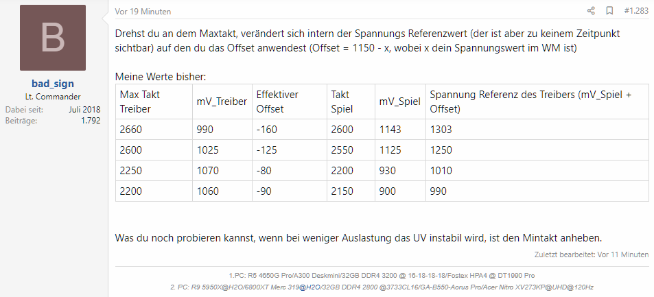

Zur Spannung > Volt im WM ... stell Dir einfach vor der WM ist nur ein Punkt auf der Kurve(Geraden).
Solange der max.Wert von 1200mV im Bios steht kann die GPU höher takten/volten solange das PL reicht.
(da auch nie der maxTakt effektiv erreicht wird nennt man die Einstellung Takt/V vom WM gerne vereinfacht Offset, sprich Verschiebung der default Kurve)

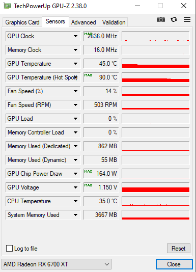

Stell mal bei GPU-Z die GPU Voltage auf avg. und lass ne Weile ein Game oder Heaven o.ä. laufen.
Heaven geht auch im Fenster, so das man Beides gleichzeitig anschauen kann.
(Picture dann per DRUCK-Taste und in Paint einfügen, falls Bedarf)
Ansonsten kannst Du das Overlay anschalten per CTRL+SHIFT+O.
z.Vgl. mal Messwerte von bad sign mit seiner 6800xt:

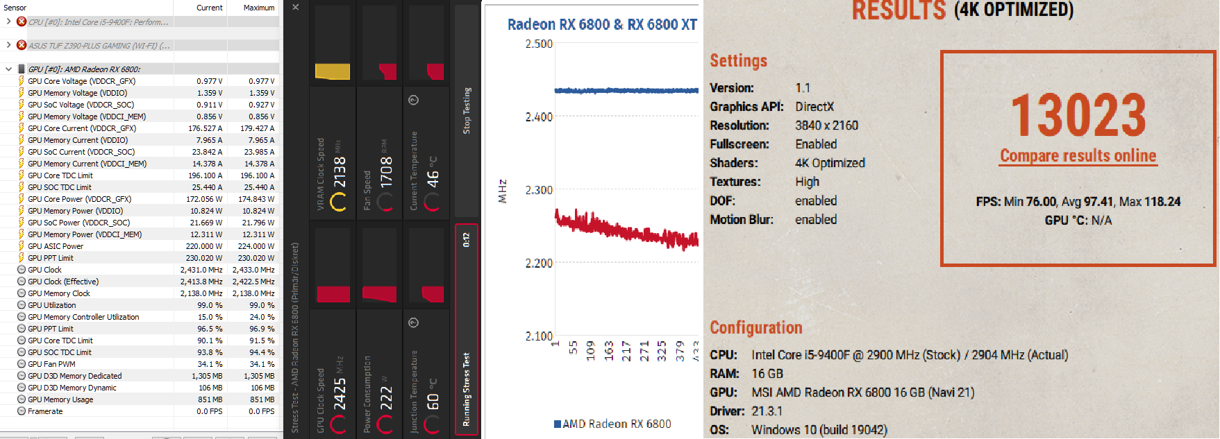

Gurdi hat gerade im PCGH-Thread was Interessantes gesagt:
Man kann in kleinem Maße die max.Frequenz im Reiter Frequenz (MPT) ändern.
Habe ich mal spassenshalber genau auf den Wert von meinem 24/7 gesetzt.(2477-->2488)
Läuft damit im Stresstest ungefähr so wie der OC-Versuch beim Launchreview.
Score in Sup4k ändert sich net...Messtoleranz.
