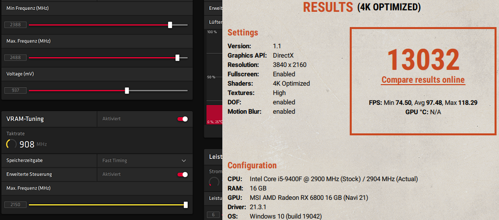

Jetzt bei mir doch 2150 statt 2062.(ist ein mue schneller im neuen 24/7 mit 2488@937mV-220W)
(im alten 24/7 mit 2473@937mV-Vram@2062 waren es nur 12903 Points, jetzt >13000)
Benchen ist net gut für ehrgeizige Leute , man will dann immer noch Grenze schaffen und das kostet Zeit
und die arme Graka tut mir richtig leid!

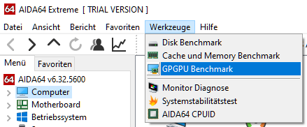

Mein VRAM schafft auch keine hohen Werte. Viel mehr als 2100 schafft der glaub nicht.
Dass eure Werte besser werden je länger ihr testet ist gar nicht so ungewöhnlich.
Macht den Rechner mal frisch an und macht mit dem RAM den Test von Aida 64.
Da hab ich zwischen kalt und warm 2-3 ns Unterschied in der Latenz.
Warm gleich weniger Widerstand.

Ups jo. Auf jedenfall wenn der RAM schon länger läuft werden die Latenzen meist besser beim Test. Wahrscheinlich auch beim VRAM so.
Deswegen gab's da auch die Empfehlung nach stundenlangem Testen, das ganze nochmal nach einem Kaltstart zu prüfen.

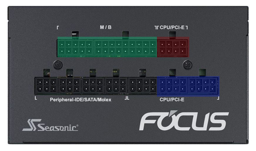

FallDown75 schrieb:
Guten Abend,
ich komme leider im Time Spy nicht über die im Anhang eingestellten Werte... 2500min / 2600max vielleicht noch. Ist da irgendwas falsch oder ist es einfach eine "schlechte" GPU? GPU läuft unter Luft.
https://www.3dmark.com/3dm/60444156?
Habe die Komponenten wie folgt am Netzteil angeschlossen: Grün 24-Pin Mainboard, Rot 8-Pin-CPU, Blau 2x 8-Pin-PCI-E & 2x Sata unten links
Anhang anzeigen 1064907Anhang anzeigen 1064908
Versuch mal den mV Regler im ersten Schritt auf 1130mV zu stellen. Wenn es läuft, versuch es dann in 10er Schritten weniger und schau dir die Ergebnisse an.
Maximal Takt würde ich fürs erste auf 2600 MHz locken.
Ansonsten sind 20100 für FE unter Luft ohne Anhebung der Maximalen Watt im MorePowerTool doch ein gutes Ergebnis.
Ich selbst hab 20,2k erreicht.
Du darfst nicht vergessen, das die meisten mit 21k Punkten sind unter Wasser und/oder haben der Karte 350W statt der 297Watt bei unserer FE gegönnt.
AIDA GPGPU kann bei mehreren Läufen hintereinander leicht unterschiedlich sein.
Der IC-Cache muss ja auch erstmal "aufwecken" und mit vollem Tempo laufen.
MemoryCopy ist traditionell der maßgebende Wert beim Vram, weil intern von der Graka
vollzogen ohne Einfluss von PCiE oder CPU.
Windows frisch starten, RAM Test starten, damit Windows alles was geht aus dem RAM wirft, RAM Test beenden und Latenzmessungen machen (oder andere Benchmarks). Gibt immer ein paar %

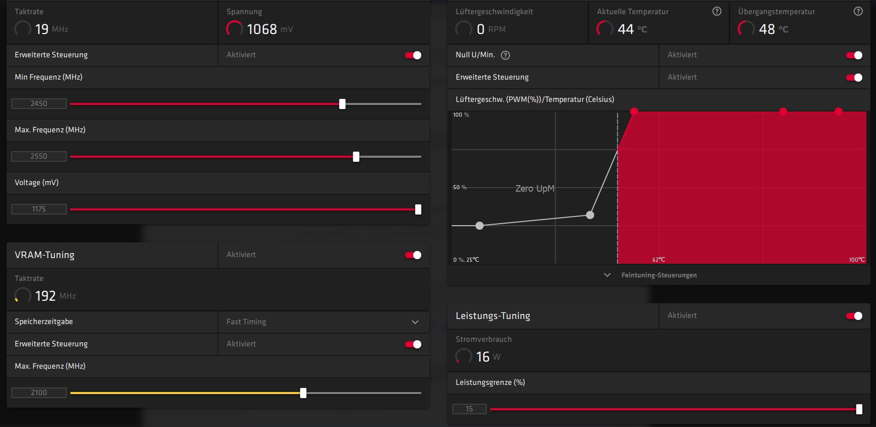

also meine 6700xt will einfach ums verrecken nicht undervolted werden :( bin jetzt wieder bei 1,175V und hab die Fast Timings ausgeschalten ..... bekomm immer wieder green screen in games
Hoffe das zumindest die 1,175V stabil sind ....
Um ein sicheres Setting zu finden ist der maxTakt das A+O.
minTakt 100MHz niedriger als maxTakt, weil default = nur 500Mhz evtl. zum Abkacken untenrum führt beim UVen.
Vram=2016 FT on/off sollte egal sein.
Hangel Dich dann von 2600...2650...2700...2750...2775 ... langsam hoch.
Irgendwo wird dann 1,150V passen. Evtl. auch noch 1,125mV...1,100V....1,075V.
Zum Schluss dann in 5 MHz-Steps verfeinern.
Sehr gute Chips können anscheinend nen riesigen Offset verkraften 2750@1025mV bei Luke im Luxx.
Wahrscheinlich eher die Ausnahme!
https://www.hardwareluxx.de/community/threads/offizieller-amd-rx6800-6800xt-6900xt-overclocking-und-modding-thread-wakü-lukü-ln2.1282285/page-200#post-28287613

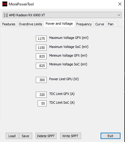

PL voll aufdrehen ist vermutlich günstig, damit der Chip net dauernd nachregeln muss.
Lüfterkurve so, das net >90°C Hotspot anliegen.
Plan B:
Sollte Alles net funzen, dann müsste man evtl. im MPT mal die minSOC-Spannung anheben.
(die 825mV default sind ja sehr niedrig...habe bei mir 931mV eingestellt)

also hab jetzt wirklich alles probiert ... 3d Mark sieht gut, sobald ich ein Game starte Green Screen ...
muss wohl wirklich die minSOC-Spannung anheben
Ich habe meine 6700XT siehe Bild "Dont do this" angeschlossen
Muss morgen mal das Kabel suchen, damit ich die GPU wie empfohlen anschließen kann
Oder ist das bei einer 6700XT belanglos ?
Weil nicht undervolted läuft sie ja einwandfrei
