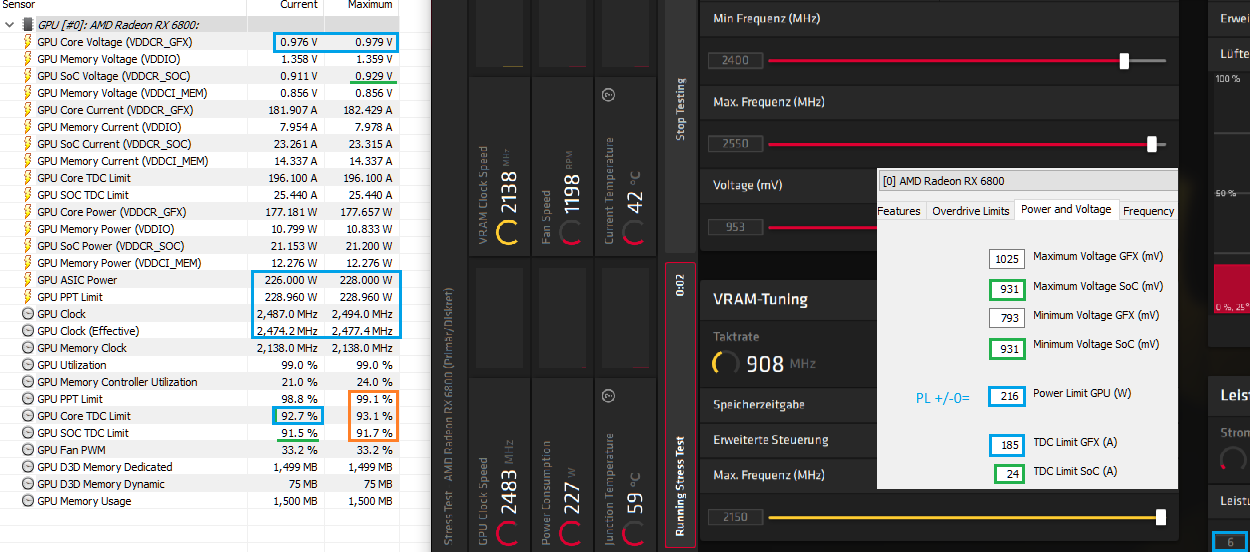

Bist du Power limitiert bei 2500 MHz? Ich schätze das Powerlimit einzuhalten, was mit Min Takt nicht erreichbar ist, dürfte wohl in Idletakt enden (=500 MHz) oder anderen Lowpower States und das ist im mittel schlechter als ein gesenkter stabiler Takt mit 2400 MHz
cvzone schrieb:Kann schon sein, aber Fehler gibt es wohl trotzdem, je nach Last. Ich kann das absolut reproduzierbar nachstellen. Mit 2400/2600 habe ich ca. 20.000 3D Mark, mit 2500/2600 sind es 16.000!

Der Gedanke ist nachvollziehbar, stimmt aber wohl nicht. 16.000 Punkte ist verdammt viel weniger und wenn ich den Min Takt auf 500 Mhz belasse, wirkt sich dies so gut wie gar nicht auf den Score aus.bad_sign schrieb:was mit Min Takt nicht erreichbar ist, dürfte wohl in Idletakt enden (=500 MHz) oder anderen Lowpower States und das ist im mittel schlechter als ein gesenkter stabiler Takt mit 2400 MHz
Wenn ich dich richtig verstehe, vermutest du die Karte verhält sich bei mir mit 2500/2600 als ob sie auf 500/2600 laufen würde. Auf 500/2600 ist sie jedoch völlig normal und quasi nicht langsamer als 2400/2600.

Ich denke eher ancvzone schrieb:Wenn ich dich richtig verstehe, vermutest du die Karte verhält sich bei mir mit 2500/2600 als ob sie auf 500/2600 laufen würde. Auf 500/2600 ist sie jedoch völlig normal und quasi nicht langsamer als 2400/2600.
Soll: 2500/2000 (Core/RAM)
Ist: 90% 2500+/2000 + 10% 500/260 (oder wie hoch auch der Idletakt ist)
Mit 2400 min Takt
Soll: 2400/2000
Ist: 100% 2400+/2000
Lass doch mal den Benchmark laufen und schau im MSI AB die Taktkurve an, oder HW Info mit 500ms Pollingrate laufen und lass es loggen.

Habe den Takt mit geloggt. Es liegen bei 2500min/2600max sauber 2500+ Mhz an aber die reelle Leistung bricht völlig ein.bad_sign schrieb:Lass doch mal den Benchmark laufen

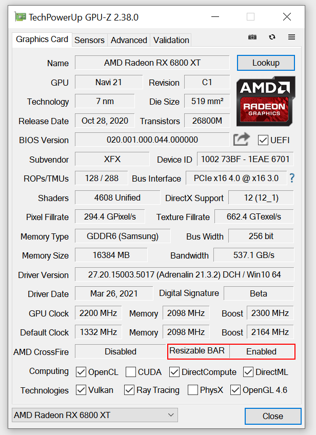

Aber: ich hätte mal genauer in GPU-Z reinschauen sollen. Dort steht Rezisable BAR Disabled :-( Muss ich noch mal ins BIOS, ich hatte gestern Abend dort definitiv die beiden entsprechenden Optionen aktiviert gesehen. Hmpf. nervig.

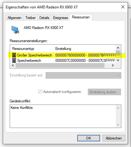

Ok, das wäre auch die Erklärung. Danke @GUN2504glZmO schrieb:SAM hat zwingende Voraussetzungen:
- Die Festplatte muss mit GPT partitioniert sein
- CSM muss im UEFI deaktiviert sein

Das ist nicht gemeint. GPT ist die Art der Partitonstabelle, NTFS ist das Dateisystem. Du hast aktuell MBR mit NTFS und brauchst GPT mit NTFS. Es gibt Tools zum umwandeln von MBR nach GPT. (siehe Google). Mit GPT kannst du dann ohne CSM booten.Impy81 schrieb:Bei mir sind alle mit NTFS formatiert...
Damit rBAR dann funktioniert muss CSM disabled sein, 4G Above Decoding enabled und Resizable Bar Support enabled. Bei Asus gibt es mit passendem Bios direkt oben (glaube im Bios F8) eine Funktion für rBAR, die diese drei Einstellungen mit einem Klick passend einstellt.

Bios ist aktuell und die Optionen werden ja mit dem neuen Menüpunkt im UEFI oben rechts automatisch gesetzt. Da Windows aber nicht mehr gebootet hat wegen MBR, hatte ich CSM wieder aktiviert... ich dachte, ich wäre schlauer als das UEFIcvzone schrieb:Das ist nicht gemeint. GPT ist die Art der Partitonstabelle, NTFS ist das Dateisystem. Du hast aktuell MBR mit NTFS und brauchst GPT mit NTFS. Es gibt Tools zum umwandeln von MBR nach GPT. (siehe Google). Mit GPT kannst du dann ohne CSM booten.

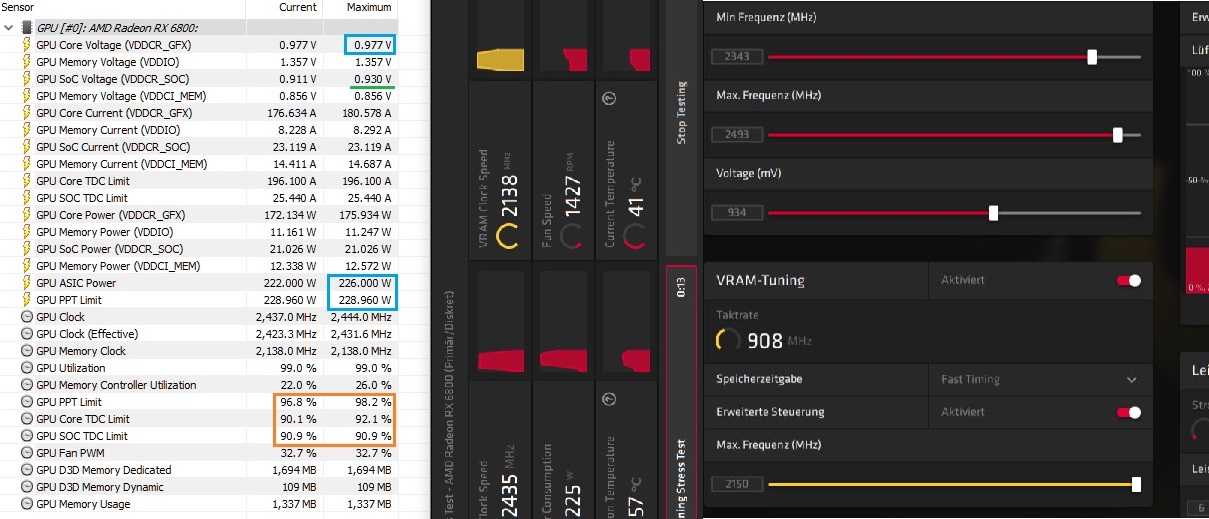

Das habe ich auch bemerkt, als ich Gurdis Ergebnisse nachstellen wollte. Meine 2560min/2660max einfach mit 255W betrieben, statt mit 300W. Zahlen waren die selben, Performance weniger.cvzone schrieb:Habe den Takt mit geloggt. Es liegen bei 2500min/2600max sauber 2500+ Mhz an aber die reelle Leistung bricht völlig ein.
Es wird aber trotzdem auf eine Drosselung rauslaufen, die einfach ineffizienter/langsamer laufen wird, als ein sinnvoll angepasster Takt.

Habe mir das Ganze auch durch den Zünder rieseln lassen und mal vorsichtshalber den minTakt = Max-150
eingestellt.
Wollte eh mein PL im MPT und den Takt in Frequency noch exakter auf das MSi-Quiet-Bios zurechtfummeln.
(in Games merke ich NIX mit ruckeln, habe erstmal nur SWBF2 gespielt heute. ... nervig, das Shader@DX12 in jedem neuen Standort erst aufwendig kompiliert werden müssen, da habe ich die nächsten Tage genug zu tun.
Beim 2.Start sind dann zum Glück die DX12-Shader parat.
SWBF2 hat außerdem ne Macke bei mir: geht nur 1800p vernünftig, was beim Vorgänger-PC eingestellt war.
2160p sieht ganz komisch aus, wie 4:3 gestaucht.....edit: Ich habs...nur randlos funzt...so ein UWP-Quark, finde
ich net so dolle wg. der Prioritäten für die Prozesse!)
Ansonsten geht Es mir ähnlich wie cvzone, >2550 maxTakt kommt NIX gescheites von Aufwand/Nutzen raus.
edit: Für stromfressende Games (Betas mit UE4, z.Bsp. aktuell Comanche, da spiele ich sogar nur in 1800p) nehme ich weiterhin ein niedrigeres Profil, Was noch etwas mehr Luft beim PL hat.(225W@934mV hat ca. 3,5W Reserve)
