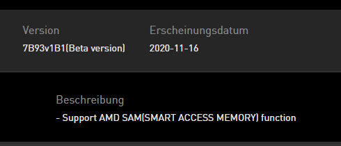

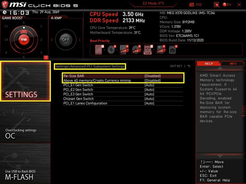

Auf der offiziellen Homepage sollte sich nach BIOS Update folgendes auszuwählen sein:

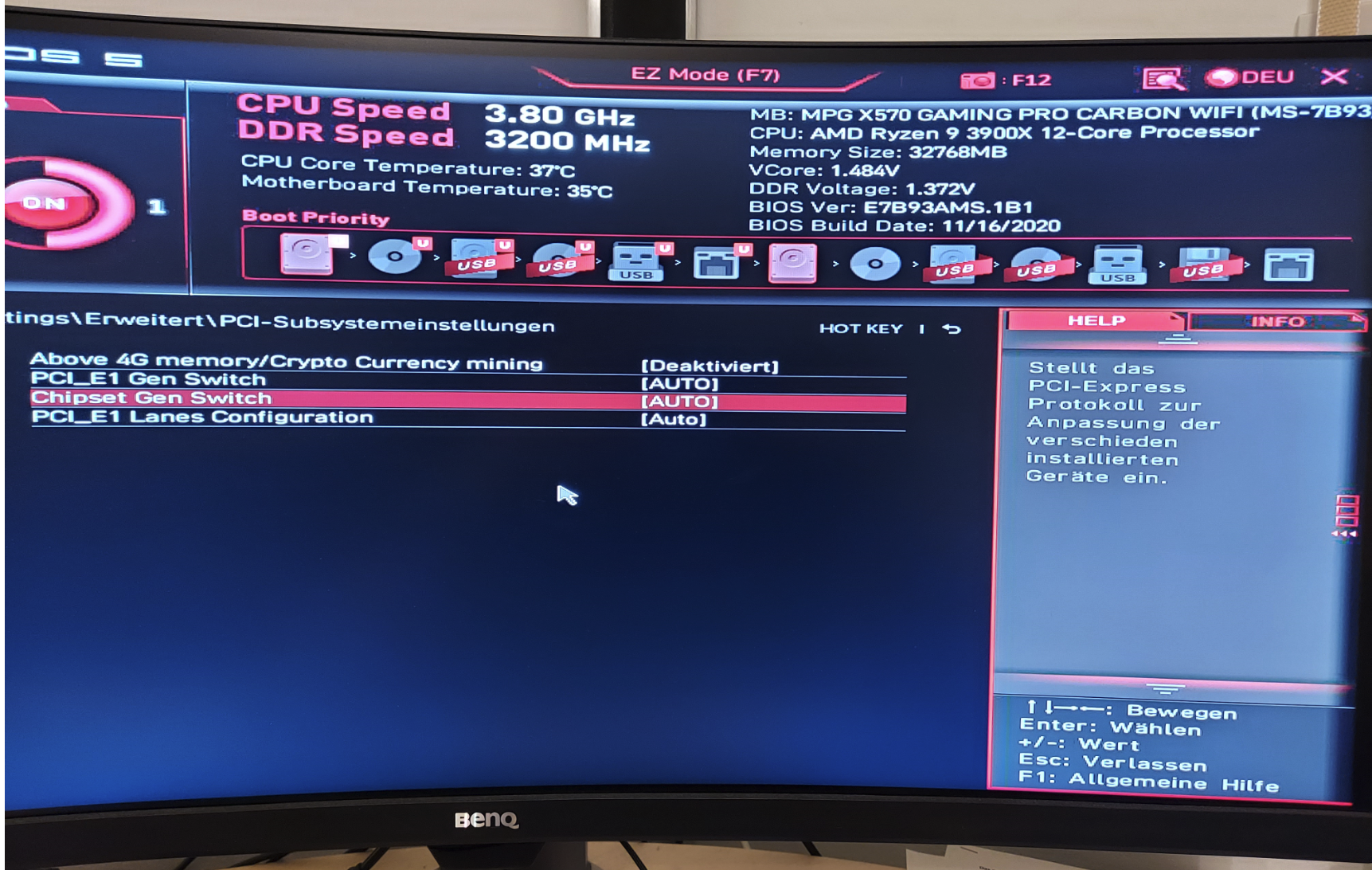

Bei mir habe ich diese Auswahl aber leider nicht:
Woran kann es liegen? Ich bin da grad ein bisschen ratlos...

Also ich kann es im BIOS Aktivieren. Habe aber auch den Ryzen 9 5900X und das
MSI Prestige X570 Creation. Aber leider nur eine RTX 3080.​
Das ist halt für dein Carbon noch nicht freigeschaltet? Das was bei dir funktionieren soll ist ein Godlike

Natürlich ist das auf dem X570 GPC freigeschaltet sein:
Im Zweifel mal das Bios auf Stock-Settings zurücksetzen.

Hab jetzt im Windows OS Configuration von CSM auf UEFI umgestellt. Lässt sich aber immer noch nicht auswählen...
Ich bin jetzt leider auch absolut kein Experte um hier weiter wie wild im BIOS rumzuklicken... schade drum das es anscheinend nicht geht.
Vielleicht kann ja Mal jemand mit einem 3x00er und einem MSI 570er das testen, ob die gleichen Probleme vorliegen...
Nee, das hab ich noch nicht gemacht...
Versuche ich heute abend später oder morgen. Vielleicht klappt es.
Bios default zurückgesetzt.
BAR nicht auswählbar.
XMP auf 3200 gesetzt,
above 4G memory enabled
CSM im Windows OS Configuration auf UEFI gestellt
Neustart.
BAR trotzdem nicht auswählbar... irgendwas klappt da nicht...
