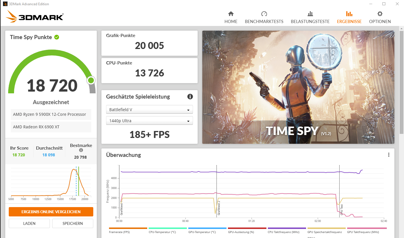

Jedenfalls habe ich vorhin einfach Mal das Preset "Laut" (Rage-Modus) im Timespy Benchmark durchlaufen lassen und dabei dieses Ergebnis erzielen können.
GPU 19891
CPU 12178
Gesamt 18165

So, hatte noch mal die Möglichkeit einen Durchlauf zu machen. Beim letzten war RBar nach dem BIOS Update nicht an. Macht doch einiges aus.
Die Einstellung für 3DMark habe ich im Adrenalin gelöscht. Nun meckert 3DMark nicht mehr.

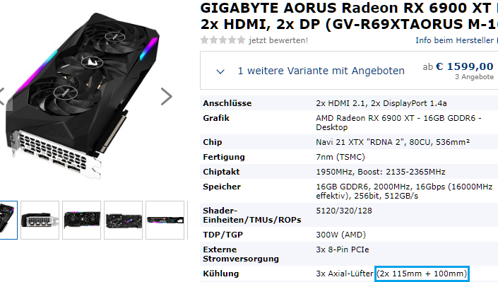

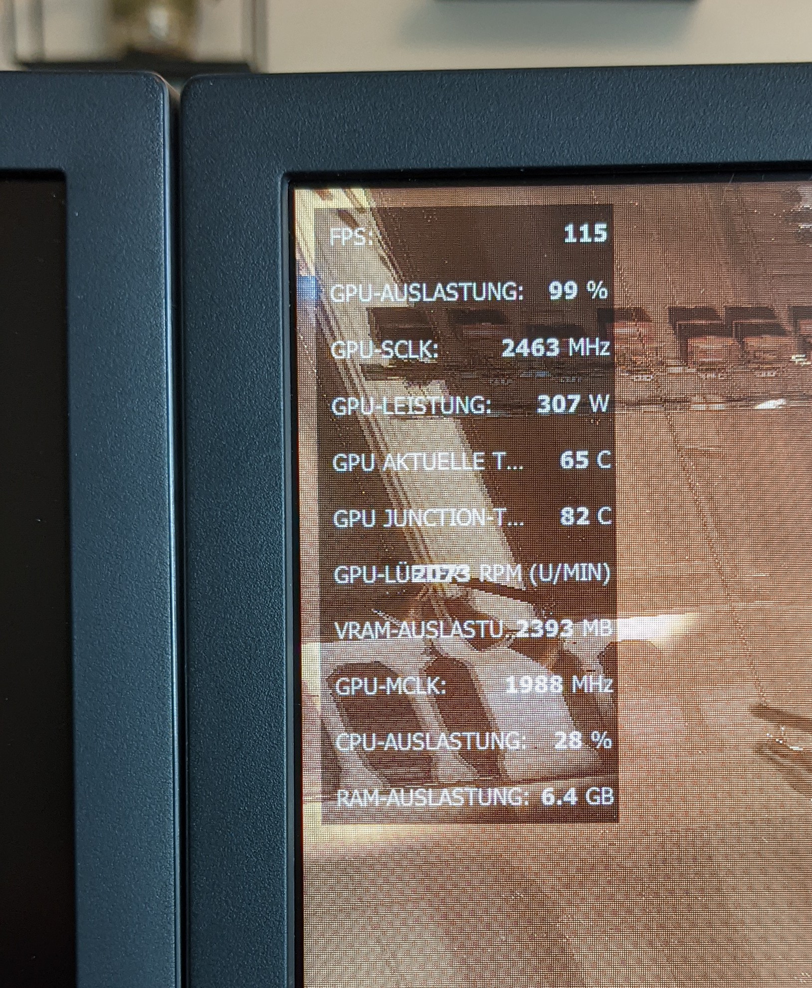

Ich habe heute Morgen vor der Arbeit nochmal nen Timespy mit der Aorus im Rage-Mode + SAM durchlaufen lassen und dieses Mal ein Foto vom Metrik-Overlay gemacht. Das Ergebnis ist nahezu unverändert (knapp 18900 Grafikpunkte).
Edit: meine natürlich 19800 Grafikpunkte.
Die Temperaturen sind wie auf dem Foto zu sehen. Die Lüfter drehen mit ~2.000 U/Min. Die würden sogar noch deutlich schneller können.
Grüße
Sieht man jetzt auch das die Aorus mehr Watt ziehen darf. 307 Watt. Ein Blick ins Bios würde uns mehr verraten.
Temperaturen sind für eine 6900XT unter Luft super bei über 300 Watt Verbrauch.
@Computafan hättest du platz für wlp pad + Kühler + Lüfter ? Das wäre auch nochmal wahnsinnig interessant :) 82Grad ist schon beachtlich, für 300 Watt O.o
