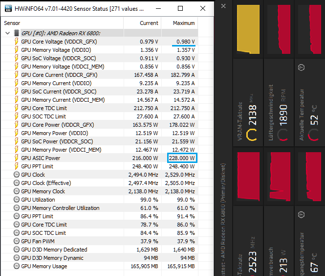

Mein MSi-Silentbios ist auch komisch. Das lässt real net mehr als 227-229W zu.
(230W sind schon ein Auslesefehler-Spike)
Gestern hatte ich ja nur mit WM 934mV getestet. =227W

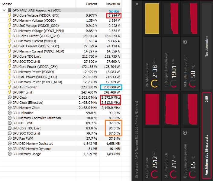

Heute früh mal mit WM 978mV =229W (230W). Das ist normalerweise bei mir net stabil so nah am PL!

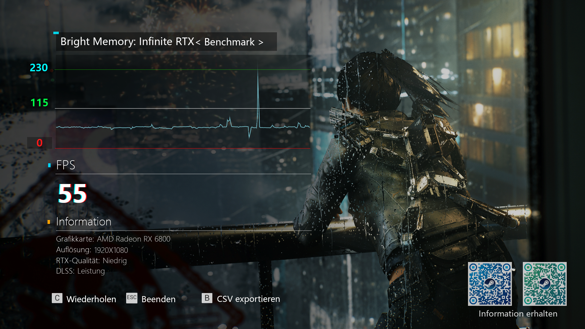

Tutti ...läuft! auch ein Kurztest mit UE4 in Comanche macht keine Probleme, wo Es sonst schon im Menü hakt,
aber mit RT der BMI@FHD-low z.Bsp. crashed! (net der Treiber nur die App)
Chill stand auf 55-57fps, Vsync = ein falls Anwendung net...(x)
Erst mit weniger Takt läufts durch. Von 2568 auf 2558 runter.
Denke mal, weniger Takt ist ggü. mehr V vorzuziehen beim Stabilisieren.
Während des Stresstest gabs nen hohen Spike auf 1572Mhz@994mV bei eingestellten 2568 im WM.(x)
(auf jedenfall werden die Treiber noch für Abwechslung sorgen... "H..=Es gibt immer Was zu tun!")
(x) Könnte mir schon vorstellen, das Manche bei so einem Spike crashen.
(der Taktverlauf in TS-Test 2 war ja auch unruhiger als in Test 1... dito auch in BMI ein Spike>Vsync=60Hz/fps)
edit: Fehler von mir! Vsync war OFF... mit Vsync schiesst Er sich net so schnell ab in BMI. 2558@971mV funzt
edit2: War zwar Alles ganz nett, aber bin letztendlich wieder zu normalen Settings von ca. 934-953mV zurückgekehrt, weil die 971 eh nur in wenigen Games mit dem PL passen würden.

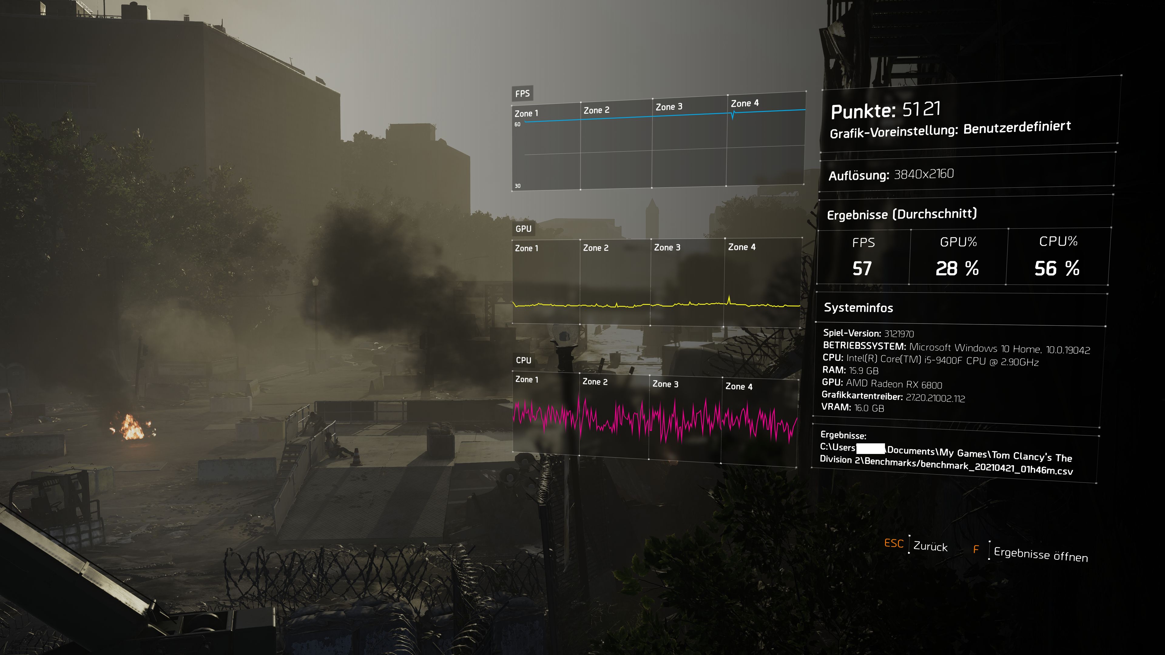

The Division 2 (gibts als Trial kostenlos)
sieht bei mir in 4k@60Hz vsync Chill=57fps mit Custom Settings auch gut aus,
hatte ich mal wg. der CPU@50W gecheckt
