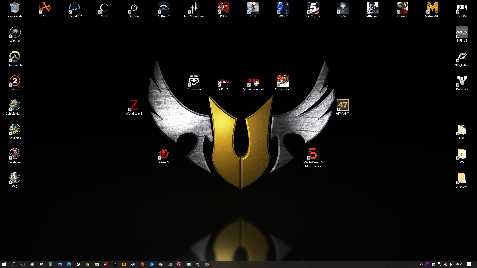

GerryB
Rear Admiral
- Sep. 2016
- 5.707
Comanche 4 geht leider nur mit CD. Werde wohl das LW im PC-lassen müssen oder mal Patch 1.03-05 versuchen.Impy81 schrieb:Da sind aber ein paar richtig alte Klassiker beiComanche, klasse. Sowas wird heute nicht mal mehr in Betracht gezogen zu programnieren...
(in der ini geht 1600x1200 zu aktivieren+SSAA@8xEQ im WM... Spieler Wolfblitz geht nach wie vor)
Das neue Comanche, im Windows Gamepass verfügbar, muss ich mal noch testen. Ist mit UE4.
Sieht im Cockpit net verkehrt aus. Kann sein das das Gameplay net mehr wie im Original ist.
(Gamepass war/ist mal wieder auf 1€)
Das Schleichfahrt@dosbox gleich auf Anhieb lief hat GOG super hinbekommen.(Es funzt GLIDE von 3DFX.)
WIC ist etwas bockig, da muss man einige Settings OFF lassen.
NFS Falkendemo ist eh für mich KULT. Die NFSU2 Demo sieht mit HDR auch ganz net aus und ist nice
um mal Nachts durch die City zu heizen.
(bin da noch die alte Joystick-ARCADE-Generation)
btw.
S4 spiele ich noch auf dem alten XP-Rechner in "FHD", k.a. obs mit W10 läuft.
(dort im Game "Hardware auf low" sieht immer noch sehr gut aus, k.A. wieso neue Games soviel Watt brauchen
für ein bisschen Kantenglättung AA)

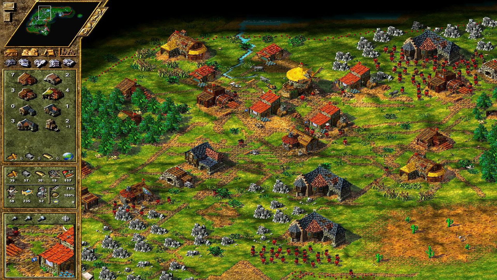

Hach, Schleichfahrt war das beste Spiel ever^^
Siedler 2 fand ich noch besser als S3 oder 4
Ich hab hier noch den guten alten PC mit der ATI 9800 Pro und der PC mit der ATI Rage Pro stehen.
Da juckt es in den Fingern, das Teil wieder in Gang zu bringen!
