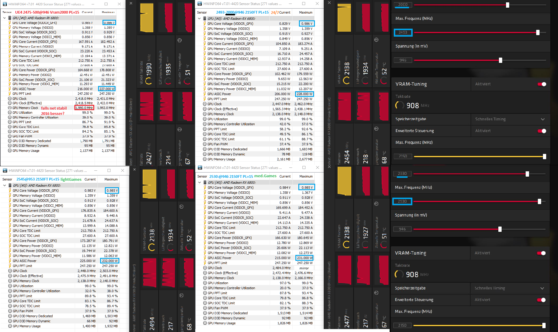

1+ (bei mir ist allerdings bei ca.986mV Schluss...hängt evtl. vom Chip ab)Impy81 schrieb:und geht bis auf 1025mV, vor allem wenn ich das PT erhöhe.
mehr Takt bedeutet bei mir vor Allem mehr Watt, maxVolt bleibt eher gleich (kann sein, das currentV flexibler ist)Fuchiii schrieb:Ja, genau so funktioniert RDNA2. Über die Spannung stellst du einen Offset ein.
Du regelst also die gesamte Spannungs/Takt-Kurve nach unten.
Hast du also UV und gibst jetzt mehr Takt drauf, rutscht die Karte für diesen Mehrtakt auf der Spannungskurve wieder nach oben.
hatte heute ein paar Crashes beim Rumprobieren mit UE4, daher net ganz so auf die Goldwaage legen,
kann sein, das der Treiber noch im "Safemode" war... habe die Settings aber wg. Watt(PL) mit gemessen im Stresstest
(die max.Spannung hing anscheinend nur vom PL ab, die Volt im WM waren allerdings sehr ähnlich 946-953)
edit: mal noch ein Versuch mit nem "instabilen" Setting z.Vgl.... jetzt im WM 987mV bei maxTakt=2575
-->Wg, des komischen Silent-Bios von MSi gehts net über 230W. (vermutlich mopst RGB noch 3W ggü. Ref=234W)
Reicht für ne Runde W3 oder M2033redux mit 4k60Hz-Vsync@Chill 55-57.
Wg, des verwendeten niedrigen minTaktes gehts inGame gar net allzuhoch da das Fps-Limit spart.
Der eff.Takt liegt sogar noch unter dem minTakt.

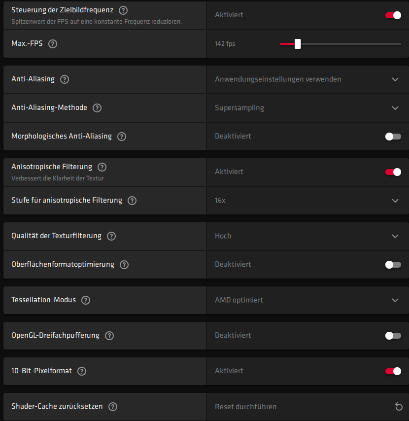

Habt ihr die Oberflächenoptimierung in den Grafikeinstellungen ein oder aus?Habe den Eindruck,dass AUS bei mir runder läuft.
Beim ersten Kästchen sind alle Optionen bei mir deaktiviert,das Zweite sieht so aus
Bisschen noch die Leistungseinstellungen bearbeitet Richtung Effizienz ,im Hintergrund läuft der MSFS

Könnte Das an der unglücklichen Kombination mit Textur=Hoch liegen?Tornavida schrieb:Habt ihr die Oberflächenoptimierung in den Grafikeinstellungen ein oder aus?Habe den Eindruck,dass AUS bei mir runder läuft.
Die Reviewer lassen Textur immer auf Standard.
Oberflächenformatoptimierung EIN passt bei mir ganz gut zu Textur=Leistung.
Bei Games mit TAA sollte der opt.Unterschied net so groß sein.
