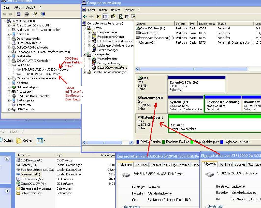

Habe eine 200Gb Samsung Spinpoint und eine 120GB Seagate Barracuda (glaub ich).
Die 120Gb ist die "Systemplatte" mit 3 Partitionen. Die 200gb hat eine Partition namens "Filme"
Jetzt hab ich vorhin neu gebootet und die 200GB Partition "Filme" ist nichtmehr im Arbeitsplatz.
Allerdings wird die Platte noch in der Hardware erkannt.Dann in
der Datenträgerverwaltung geschaut...
und häää? die letze Partition der 120Gb Platte ( e: Nameownloadz) hat auf einmal 130GB (sind eigentlich 30 oder sowas...weiss nicht genau).
Die Daten darauf sehen aber aus wie vorher (mit 30Gb).
Anbei der Screenshot von dem Dilemma.

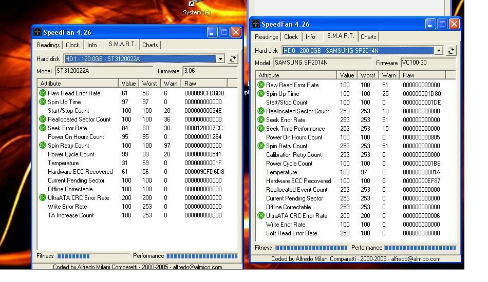

Falls es noch irgendwie hilft:
https://www.computerbase.de/forum/attachments/s-m-a-r-t-jpg.36574/

AW: Big Problem - 2HD´s -> Bezeichnungen + Partitionen verwurschtelt
Sieht so aus als hättest Du 120g auf 200g kopiert und die 120er dann platt gemacht,
denn in der Datenträger verwaltung ist nur freier Speicher zu sehen.
Nicht formartiert = Kein Laufwerksbuchstabe.
Kann natürlich sein, das wenn eine Festplatte ausfällt das es Laufwerksbuchstabenverschiebung gibt.
Überprüfe mal mit Testdisk deine zweite Festplatte ob man die wiederherstellen kann.
Ist in der Datenträgerverwaltung Basisdatenträger 1 der grün idst.
Der zeigt nur freien Speicherplatz an.

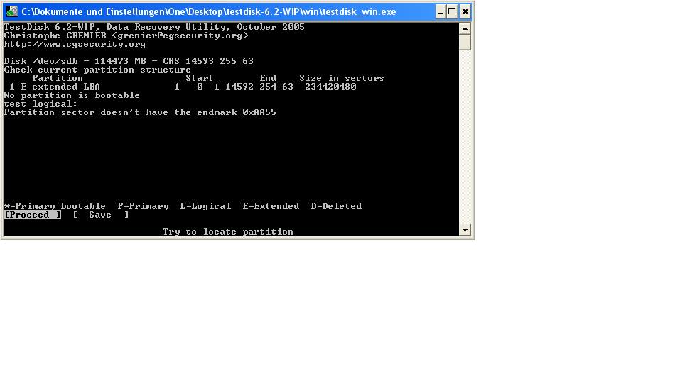

Setze mir mal die drei Screens für Diagnose.
Dann sehe ich den jetzigen Zustand nach Analyse, das Ergebnis nach Proceed mit einer Quicksearch und nach der tieferen Suche anhand von Bootsektoren (Partitionssektoren).
Lade dir mal Testdisk Version 6.2 beta für Diagnose.
Link dazu gibt es hier;
https://www.computerbase.de/forum/threads/faq-datenrettung-testdisk-anleitung.110869/#post-1109338
Starte Testdisk, wähle deine Festplatte aus, bestätige bei Analyse mit Enter und setze mir einen Screenshot.
Bestätige bei Proceed und setze mir auch einen Screenshot.
Bestätige weiter bis du zum Menü kommst wo unten steht [Quit] [Search] [Write] und gehe mit dem Pfeil auf [Search] (tiefere Suche) und lasse es laufen.
Setze mir auch einen Screenshot.
Markiere auch mal die Partition, drücke auf der Tastatur p und schaue ob deine Daten angezeigt werden.

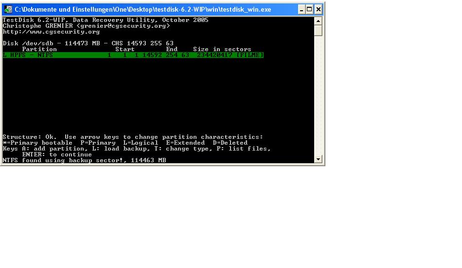

Ich gehe jetzt von deinem dritten Screenshot aus.
Nach der tieferen Suche wird die anhand des Backupsectors vom Bootsektor gefunden.
Bestätige jetzt mit Enter.
Gehe dann auf Write.
Bestätige mit Enter und y.
Jetzt sollte auch ein Menü [Boot] kommen.
Dort steht;
Boot sector
Bad
Backup boot sector
OK
Sectors are not identical
Gehe dann auf das Menü [Backup BS] und bestätige mit Enter und y.
Dadurch wird der Bootsektor (Partitionssektor) repariert.
Ansonsten beende Testdisk jeweils mit Quit und starte Windows neu.
Überprüfe deine Festplatte auf deine Daten.
Dadurch das auch dein Dateisystem beschädigt sein kann, könnte vielleicht chkdsk kommen.
Chkdsk kannst du innerhalb von 10 Sekunden durch Tastendruck abbrechen.
Teile es mit
Viele Grüße
Fiona
Hallo Madnex
Schaue dir mal sein Bild an.
https://www.computerbase.de/forum/attachments/damnhd2-jpg.36575/
Die Festplatte die mit freien Speicherplatz angezeigt wird ist nur 111,78 GB groß.
Seine Systemplatte mit 3 Partitionen ist 186,31GB groß und war mit allen 3 Partitionen in Ordnung.
Gab wahrscheinlich nur wegen dem Verlust der Partition eine Laufwerksbuchstabenverschiebung.
Ich weiß aber nicht was da durcheinander war.
Viele Grüße
Fiona
Hm.. dann hat er den Screenshot aber falsch beschriftet. Auf der linken Seite hat er nämlich geschrieben, dass die 200 GB Samsung eine Partition mit Filmen drauf hat und die 120 GB Seagate die Platte ist mit den drei Partitionen und dem Betriebssystem drauf.
Aber du hast recht. Dann kann es kein Problem mit der 48-Bit Adressierung sein.
/Edit
Außerdem habt ihr, wie ich das sehe, die 200 GB Samsung bearbeitet.
Nein ich habe nur die ca. 111 GB-Festplatte bearbeitet.
Hatte mir nur das Bild angeschaut und die Partitionen.
Die Pfeile und anderen Sachen waren mir zu kompliziert.
Schaue mal die Größe der Festplatte in den Screenshot oben an;
https://www.computerbase.de/forum/attachments/screenshot3-jpg.36624/
Sind 114473 MB.
Auch ganz unten am Screen in der letzten Zeile kannst du die Größe ablesen.
Viele Grüße
Fiona
