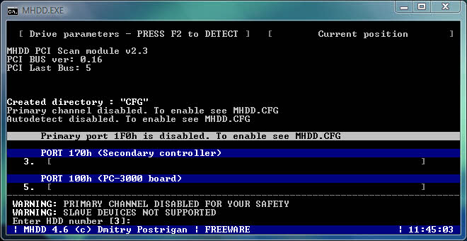

hab das programm MHDD 4.6 gefunden und ausgeführt.
leider ist es in englisch und ich verstehe nur bhf.
ich möchte da aber nichts falsch machen oder ausprobieren.
vllt kannst du mir damit weiter helfen..
ich hab dir einen screenshot vom startbildschirm gemacht.

Die MHDD-Version für Windows, die Du da ausgegraben hast, funktioniert auf deinem Rechner garantiert nicht, das würde nur mit der auf eine CD gebrannten .iso und booten von derselben funktionieren (unter Umbau der Hardware-Anschlüsse für den externen Array)
War ein Schuss ins Knie - entschuldige bitte, und vergiss MHDD
Inzwischen ist mir das richtige Tool eingefallen

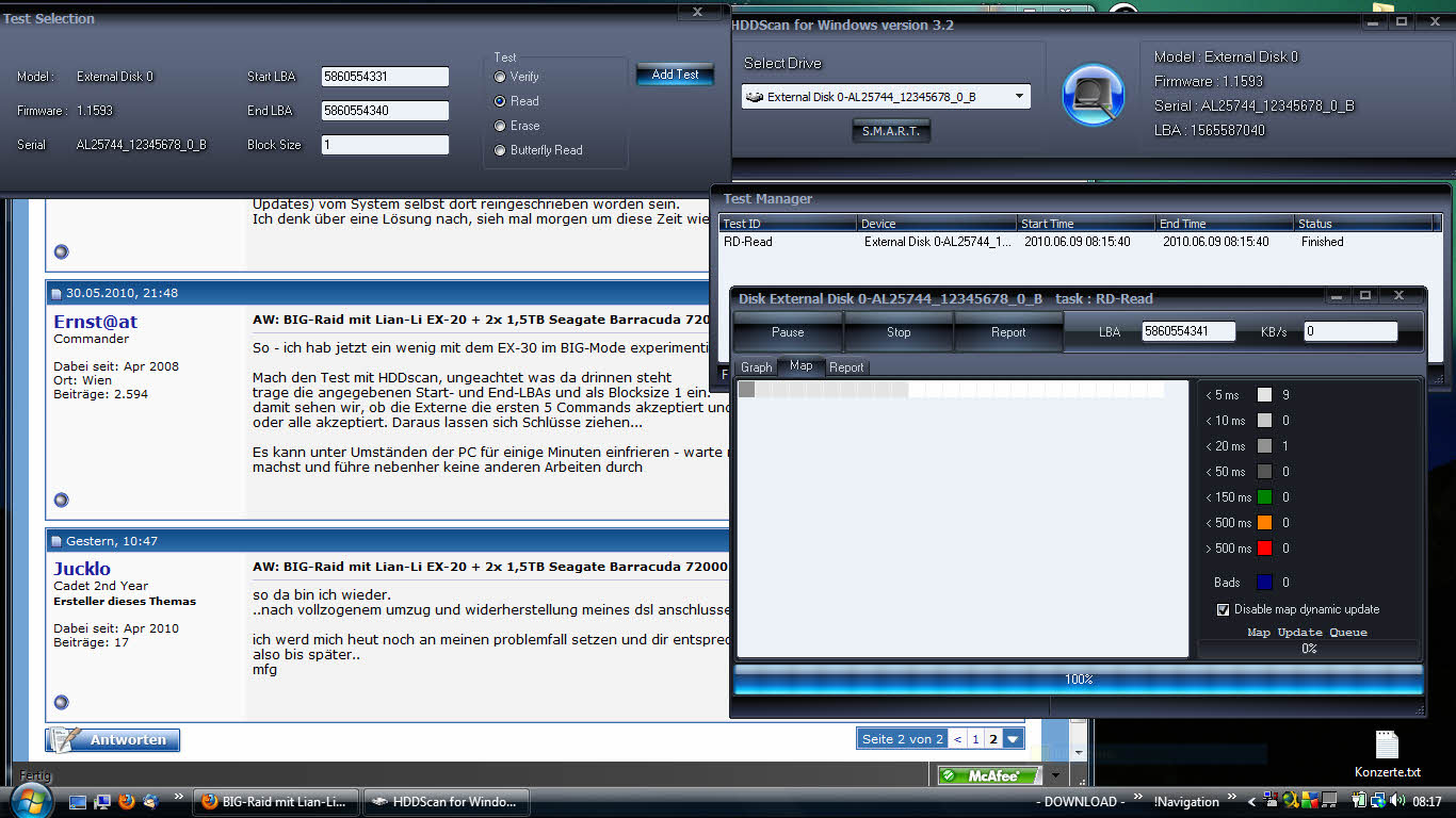

hddscants-jpg.187686
nur wenn da als End-LBA 5860554335 steht, dann trage
- in der Start-LBA 5860554331
- in der End-LBA 5860554340
- als Block Size 1
ein, vergewissere Dich, dass als Test "Read" ausgewählt ist und klicke den Button "Add Test". Im unteren Testmanager-Fenster erscheint eine Zeile beginnend mit "RD-Read ...".
Warte, bis der Test fertig ist ("finished"), dann mache einen Doppelklick auf diese Zeile, es erscheint ein Popup-Fenster "Disk xxxx Task : RD-Read";

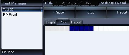

klicke dort auf den mittleren Reiter "Map"
hddscantm-jpg.187687
Wird dann - so wie in meinem Bild - darunter eine Reihe von Quadraten, 5 hellgrau gefolgt von 5 dunkelblauen, gezeigt, oder sind 10 hellgraue zu sehen?

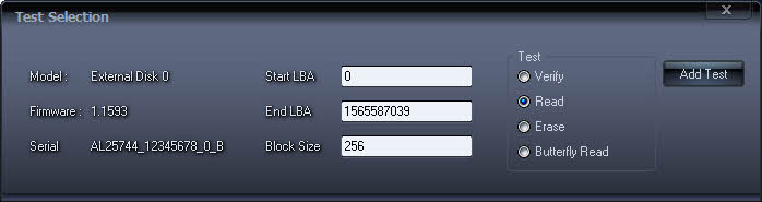

also habe ich hdd-scan ausgeführt..
und du hast geschrieben:"NUR wenn da als End-LBA 5860554335 steht, dann trage dies und jenes da ein."
nun ja..steht da aber nicht.
sondern 1565587039.
(siehe screenshot)
was nun?

Ich habe gerade ein EX-30 von einem Leidensgenossen auf dem Seziertisch und hoffe, dass ich spätestens Samstag mit neue Erkenntnissen über das Verhalten des Controllers aufwarten kann.
Was mir dazu noch eingefallen ist: Die seltsamen Einträge in der GPT können durch (ursächlich fehlerhafte Updates) vom System selbst dort reingeschrieben worden sein.
Ich denk über eine Lösung nach, sieh mal morgen um diese Zeit wieder rein.
So - ich hab jetzt ein wenig mit dem EX-30 im BIG-Mode experimentiert und bin ein bisschen schlauer.
Mach den Test mit HDDscan, ungeachtet was da drinnen steht
trage die angegebenen Start- und End-LBAs und als Blocksize 1 ein.
damit sehen wir, ob die Externe die ersten 5 Commands akzeptiert und die nächsten 5 abweist, alle abweist oder alle akzeptiert. Daraus lassen sich Schlüsse ziehen...
Es kann unter Umständen der PC für einige Minuten einfrieren - warte mindestens 15 Minuten, bevor Du ein reset machst und führe nebenher keine anderen Arbeiten durch

moin moin.
so..ich hab jetzt alles so gemacht wie du es in post#30 beschrieben hast.
mit der folge das ein graues kästchen angezeigt wird.
screenshot anbei..
Nun, eigentlich wäre zu erwarten gewesen, dass die Sektoren bis 5860554335 lesbar sind und die danach als "bad" gekennzeichnet werden, weil es sie nicht gibt.
Das ist nicht der Fall, daher hat der Controller im EX-20 wohl einen Schaden.
Der falsche Inhalt des MBR kommt daher zustande, weil Windows bei GPT Datenträgern hier die Größe nach den von der Device gemeldeten Daten reinschreibt.
