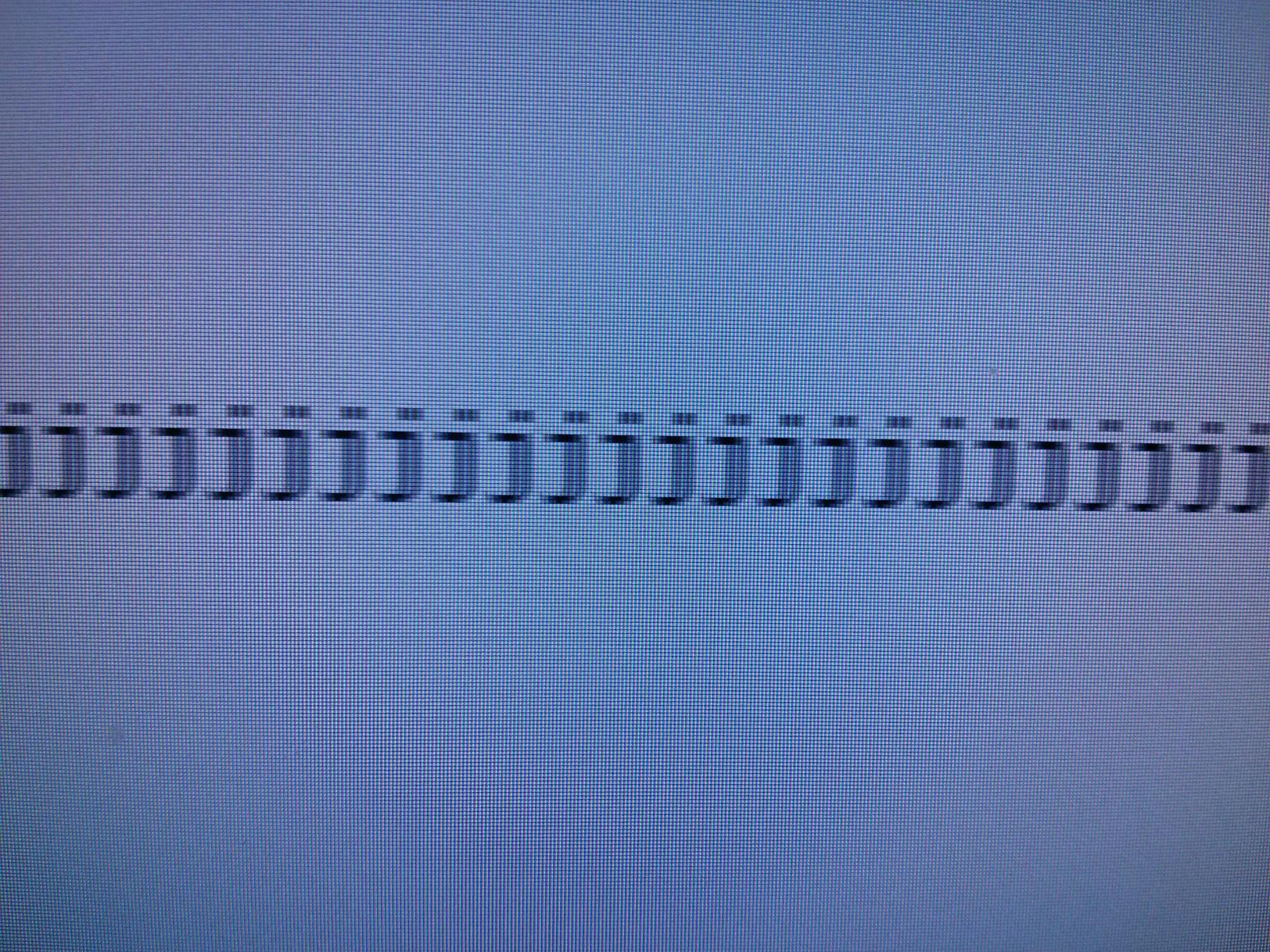

habe eine HD6970 (2,5 Jahre alt) und einen BENQ 24" Monitor. Läuft seit 2 Jahren alles einwandfrei. Benutze Windows 7 64bit.
Als ich jedoch vor ein paar Wochen meinen PC einschaltete, war das Bild auf einmal total unscharf. Habe schon ein wenig gegoogelt jedoch nichts gefunden.
Habe die Auflösung mal runtergeschraubt. Siehe da, das Bild ist scharf. Bei jeder Auflösung außer 1920x1080.
Habe als erstes Versucht die Treiber zu deinstallieren (inkl.) der Software. Die GraKa hat dann mit den Windows Treibern eine Maximale Auflösung von 1400x1050. Stelle ich diese ein, ist das Bild auch unscharf bzw. doppelt.
Bei jeder Auflösung darunter ist das Bild wieder scharf. Als nächstes habe ich das DVI-Kabel getauscht. Nichts.
Zwischendurch ging es kurzzeitig plötzlich wieder mit der 1920x1080 Auflösung, aber nur für ein paar Tage.
Habe dann mit einem Systemfehler/Virus oder sonst was gerechnet und das System neu aufgesetzt.
Schön eine SSD Festplatte eingebaut (:D) und dann das System. Wieder Win7 64bit, Chipsatz Treiber, GraKa Treiber usw.
Doch nun ist das Bild immer noch unscharf bzw. doppelt!
Habe eben mal etwas in ein Textdokument geschrieben und dann auf 1920x ein Screenshot gemacht und auf 1680x angeguckt. War da scharf. (hätte mich auch stark gewundert...)
Was kann ich jetzt noch machen, bzw. wie kann ich die Grafikkarte testen? Einen zweiten Monitor habe ich allerdings leider nicht, aber denke mal nicht dass es an ihm liegt, da ich ihn auch zum Fernsehen benutze und da alles läuft...
Im Anhang befindet sich ein Bild.

Ich hätte auch zuerst auf das Kabel getippt, evtl hat der DAC auf der Grafikkarte nen Treffer, häng den Monitor doch mal an den zweiten Ausgang bzw an den Displayport Anschluss !? Oder verringere mal die Vertikal Frequenz von 70 auf 60 Hz, bzw aktiviere den alternativen DVI Modus im Catalyst. Bzw. schau mal nach ob aus irgendeinem Grund die Grafikkarten Interpolation an ist.
Stell die Native Auflösung ein und drück auf AUTO. Dazu noch Clear Type aus, bzw neu durchkonfigurieren.

Hört sich eher danach an als wär das Display der Übeltäter da beim Screenshot das Problem nicht zu sehen ist, hast du ein zweites Display zum testen?
Das Display hat einen Defekt. Ich würde ich testen (an einen anderen PC mit der gleichen Auflösung)

So, Bildschirm wurde erfolgreich an anderem PC unter 1920x1080 getestet.

Beim Start des MBs oder im BIOS - sind dort die gleichen Merkmale zu erkennen ?
Sind die Stecker vom Monitorkabel überprüft worden ? Keiner dieser Pins verbogen ?
Das Monitoreingangssignal ist am Monitor auf "Digital" gesetzt ?
Die Bildwiederholrate ist auf "60Hz" ?
Gibt es einen Monitortreiber vom Monitor-Hersteller ?
Ist die Grafikkarte mal herausgenommen und korrekt wieder eingesetzt worden ?

Habe jetzt mal eine andere Grafikkarte eingebaut. Immer noch das selbe Problem. Ich bin langsam echt ratlos :/
Wie gesagt, an dem PC wo die neu eingebaute GraKa normal ist funktioniert der Bildschirm.

Habe jetzt eine Lösung gefunden: Habe beide Bildschirme (24" + 15") gleichzeitig angeschlossen und jetzt geht 1920x wieder :D
Auch ohne den kleinen Monitor. Das ganze ist echt merkwürdig... Naja so lange es läuft :D
