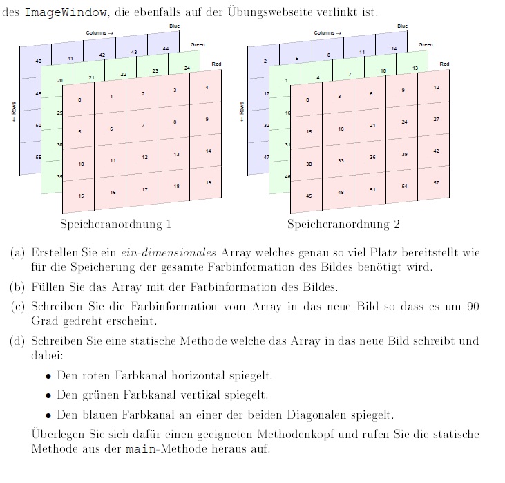

Bei Teil d muss man einfach die Farbinformationen aus dem bereits erstellten Array "farbinf" mit einer Methode so auf das dritte Fenster laden, dass die rotwerte horizontal gespiegelt, die grünwerte vertikal und die blauwerte diagonal gespiegelt werden.

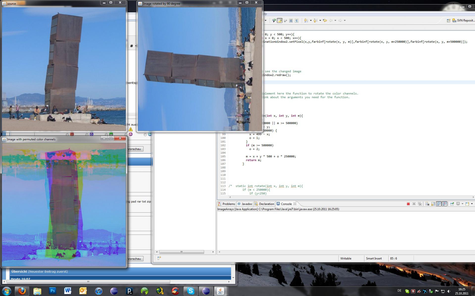

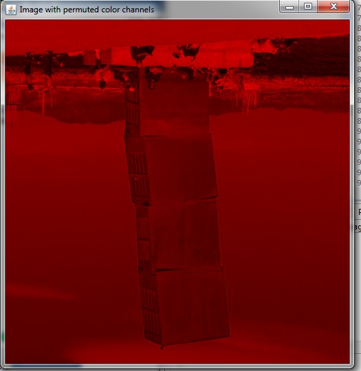

bei meinem dritten fenster habe ich jetzt nur die rote farbe versucht zu spiegeln. das bild sieht bisschen komisch aus (anhang resultat, drttes fenster).

hier hab ich keine ahnung ob das noch stimmen könnte mit dem Rotwert: siehe Anhang Resultat, drittes Fenster.

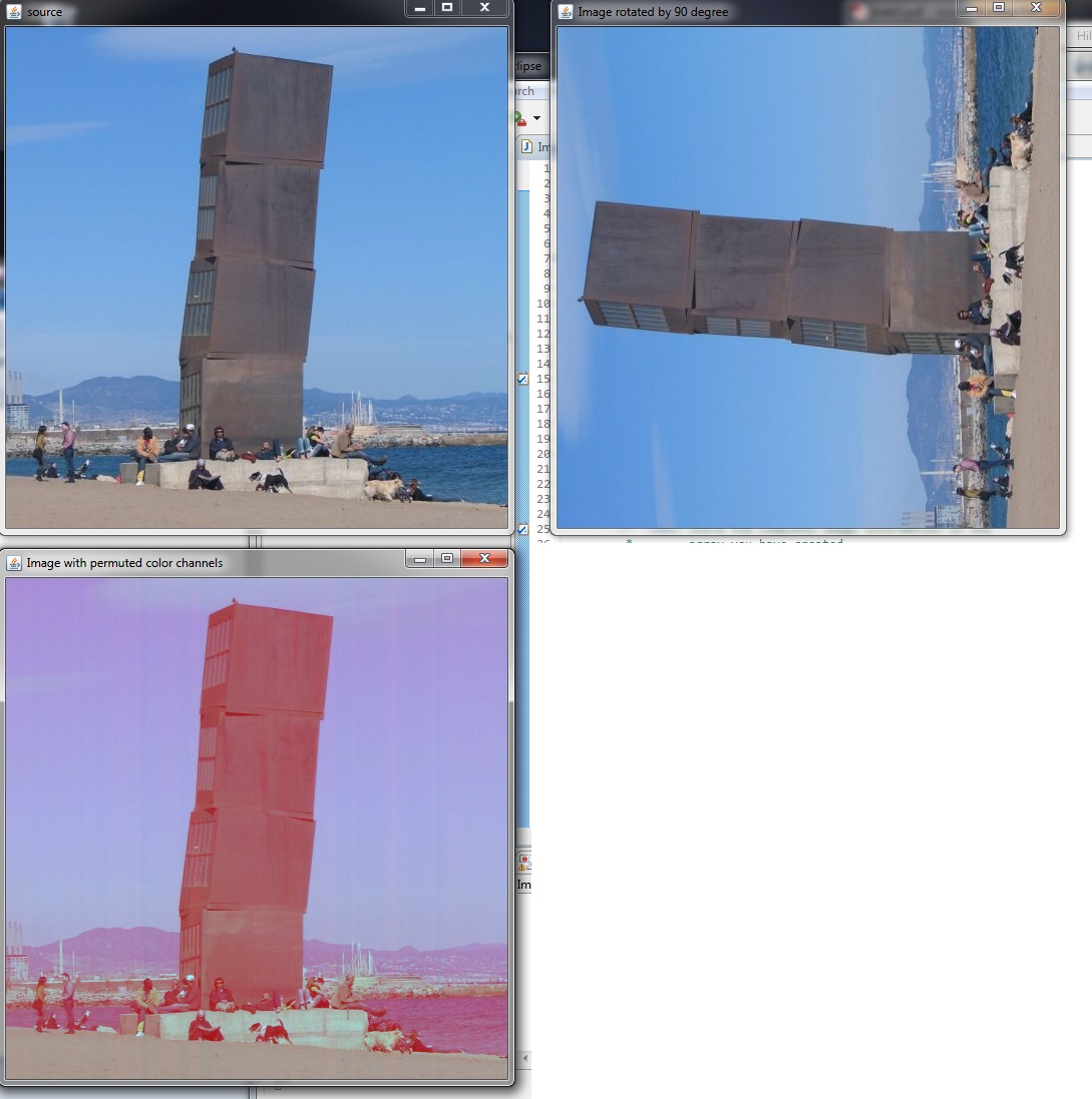

so funktioniert das Programm dann und das Bild sieht dementsprechen auch relativ richtig aus.
Siehe Anhang
Könnte das so dann stimmen?
Ich danke dir herzlich!

XHotSniperX schrieb:
die Pixels gehen ja von 0 - 499 und nicht bis 500 also müsst ein deinem Code doch stehen ..
Gut. ;)
Siehe Anhang
Ja und nein .. Rot soll horizontal und Grün vertikal gespiegelt werden, das sieht aber aus wie Rot vertikal und Grün horizontal .. ? Setzt doch mal testweise Grün und Blau auf 0 ...

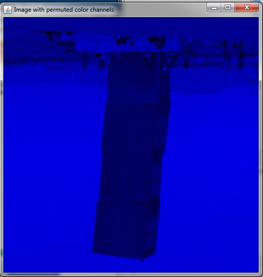

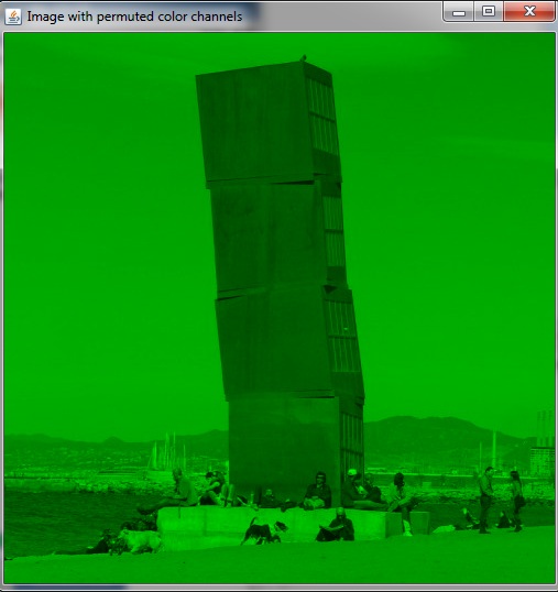

nene die sind richtig aber blau wird nicht diagonal gespiegelt:
schau mal die bilder an. was meinste wieso? blau muss auch an einer der diagonalen gespiegelt werden.
Doch doch, stimmt schon .. Blau ist in der Diagonalen von Links oben nach rechts unten gespiegelt. Für Rechts oben nach Links unten müsstest Du X & Y tauschen ..
tatsächlich xD x UND y werden ja quasi gespiegelt.. alle sklar vielen dank dir!!! :) hast mir jetzt schon zum 4. mal oder so geholfen echt super!
