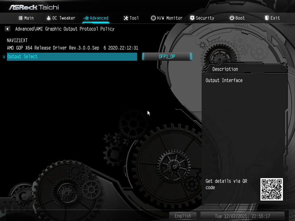

@noel123
Könnte ungefähr so aussehen.. ist aber wirklich nur ein Schuss ins Blaue, falls Du noch weitere Untersuchungen anstellen willst:

Ob es dieselbe Ursache war, aber dasselbe Phänomen hatte ich die Tage. Da lag es am UEFI-Boot und falsch eingestelltem GOP bzw. falsch angestecktem Monitorkabel.
Um beim reinen UEFI-Boot, ohne Legacy-CSM, ein Bild zeigen zu können, müssen Grafikkarten-Firmware GOP können. Beim Problemrechner kann es die iGPU und dGPU. Man muss entsprechend im UEFI-BIOS einstellen, ob Intel-GOP (iGPU) oder Nvidia-GOP (dGPU). Gleichzeitig hatte ich das Monitorkabel testweise umgestöpselt.
Jedenfalls bin ich mehrmals nicht ins UEFI-BIOS gekommen, bis mir auffiel, dass ich höchstwahrscheinlich drin bin, ich nur kein Bild habe. Schirm schwarz, Rechner an sich lief, wie beim TE. Kabel auf die eingestellte GPU umgesteckt, ging.
Nvidia kann seit GTX 700 GOP, bei manchen GTX 600 haben Hersteller Firmware-Updates nachgereicht. Die GT 430 kann mit hoher Wahrscheinlichkeit kein GOP. Siehe Beitrag @Tartortreiniger, man müsste das UEFI-BIOS auf Legacy/CSM umstellen, damit man auch ein Bild ohne GOP bekommt. Und natürlich habe auch ich ins Blaue geschossen. Wenn man Hardware umsteckt, Grafikkarte, CPU, RAM, verschlucken sich Systeme regelmäßig, sodass man mehrfach neustarten, resetten oder einfach mal warten muss, bis die "spontane Selbstheilung" einsetzt.
