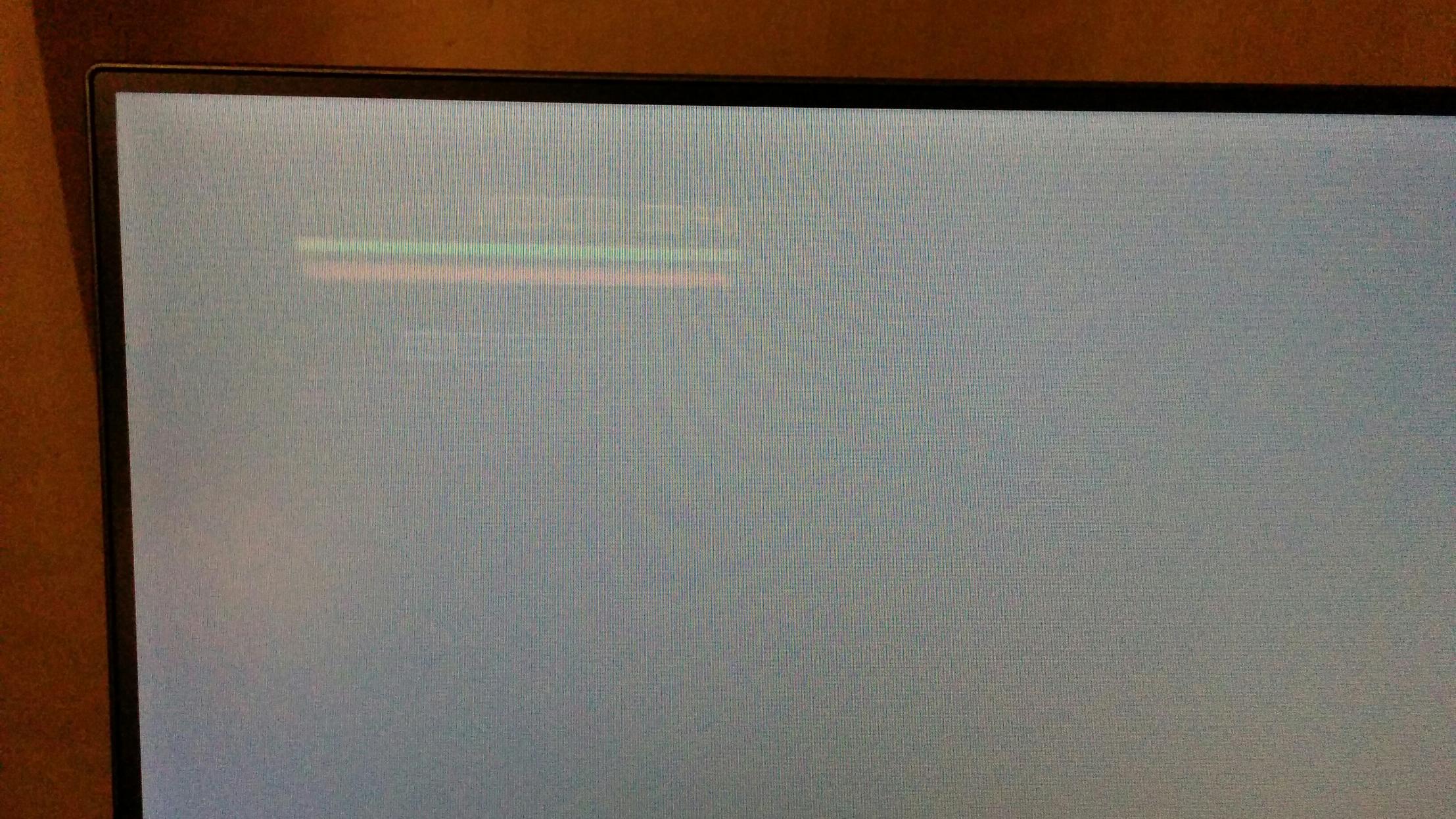

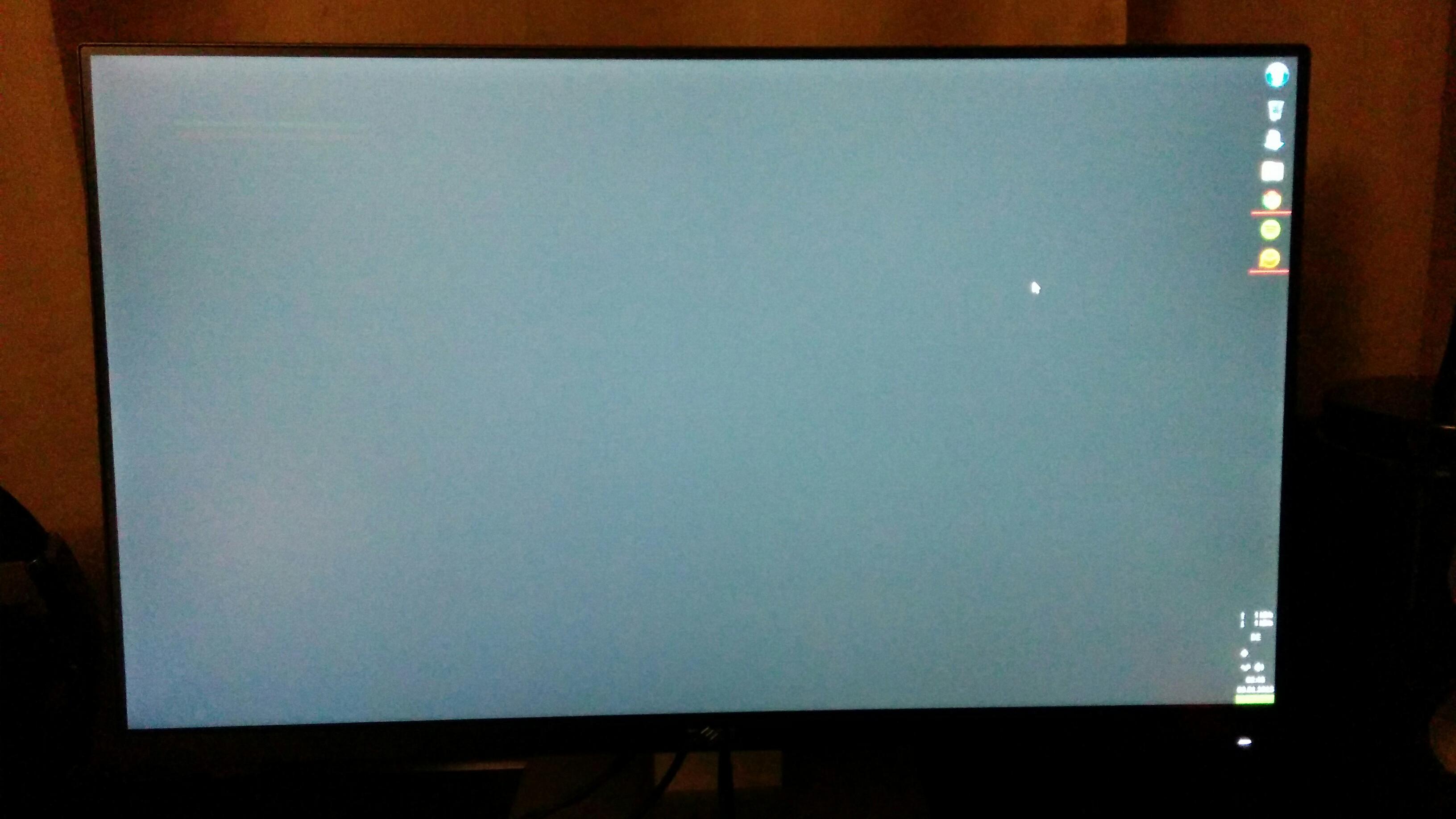

ich habe seit wenigen Tagen einen neuen Dell U2414H. Heute habe ich das erste mal etwas länger darauf gespielt (ca. 2 Stunden) und nun flimmern Teile des Spieles dauerhaft auf dem Monitor.
Zu sehen sein sollte ein uni-graues Wallpaper.
Zu sehen ist die Lebensanzeige aus Metal Gear Rising
Habt Ihr eine Idee was das Problem auslöst?

wo ist das denn ein Pixelfehler? ein Pixelfehler stellt sich doch anders dar. da leuchtet iwas dauerhaft in ner falschen Farbe oder ist aus. aber dieses "Geisterbild" ist doch mal eindeutig ein Panelproblem weit ab von Pixelfehler. kurze Recherche:

Ich habe das Gerät umgetauscht und der neue hat das gleiche - in abgeschwächter Form.
Seriendefekt. Gerät nochmal umtauschen (der Händler darf zweimal bei gleichem Defekt die "Lösung" bestimmen), danach würde ich bei wiederholtem Anzeichen den Monitor zurückgeben und auf Wandlung in ein anderes Gerät oder Geld zurück bestehen. bei Wandlung in neues gerät aber die Garantie wieder von neuem beginnen lassen. sowas sollte eigentlich klar sein, wenn man vorher was anderes auf dem Kassenbon stehen hatte, aber in 2 oder 3 Jahren kann sowas bei nem Garantiefall wieder entscheidend sein.
Wo hast du den Monitor umgetauscht und wie? Händler oder Dell? Beim Händler: Gewährleistung oder Fernabsatz? Bei Gewährleistung: Nachlieferung oder Nachbesserung?
