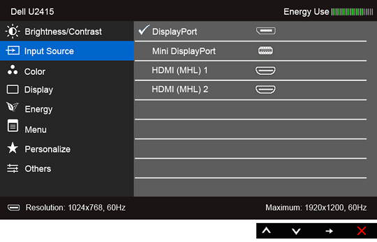

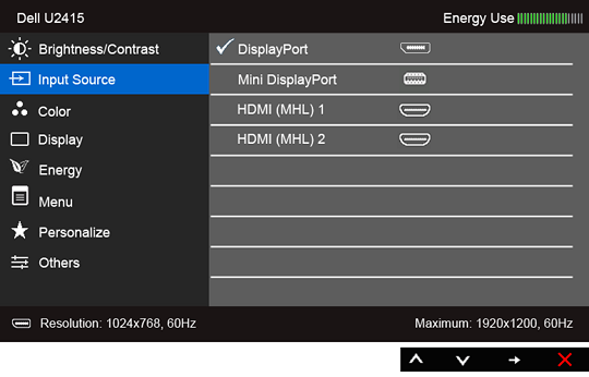

Der U2414H hat keine automatische Erkennung der Quelle. Hoffe du hast ihn auch auf die richtige Quelle eingestellt.
Ich hab gar nix eingestellt :D. Ich suche wie wild die Nadel im Heuhaufen.
In meinen Grafikeinstellungen erkennt er den Monitor zumindest schon einmal (was auch immer das heißen mag.....)
Es hat funktioniert. Unfassbar. Habt vielen Dank zusammen!
