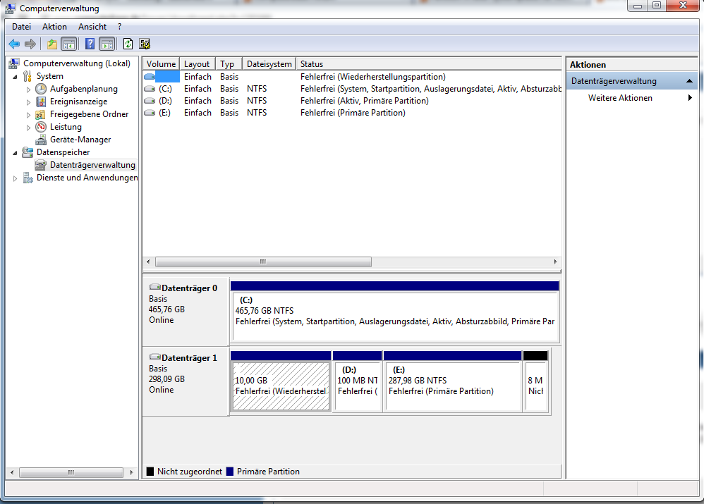

Fix neuinstallieren ( von win7 hab ich vergessen) heißt:

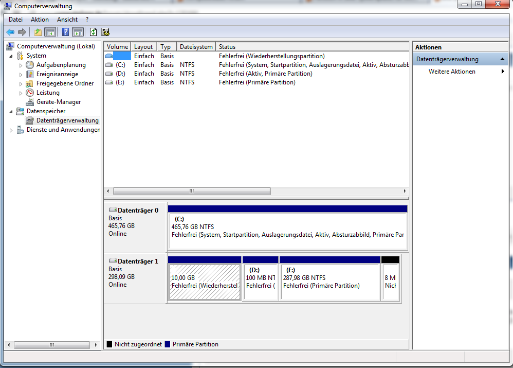

1. Freie Festplatte nutzen oder von der aktuellen eine neue Partition zu erstellen ( 50gb reichen) dazu nutzt du die Datenträgerverwaltung
unter Start->Systemsteuerung->System und Sicherheit->Verwaltung->Computerverwaltung(Jetzt öffnet sich das Programm)->Dort findet sich links die Datenträgerverwaltung
Die sieht dann so aus:

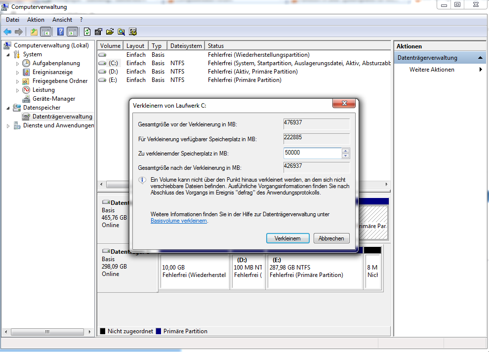

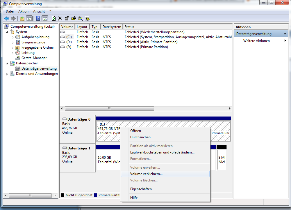

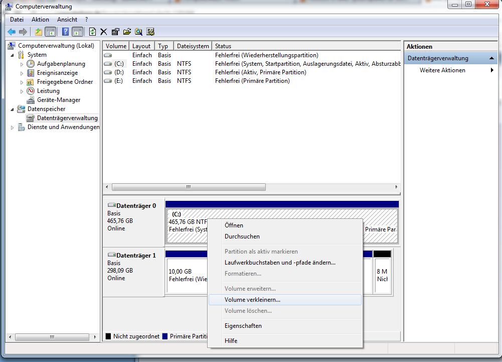

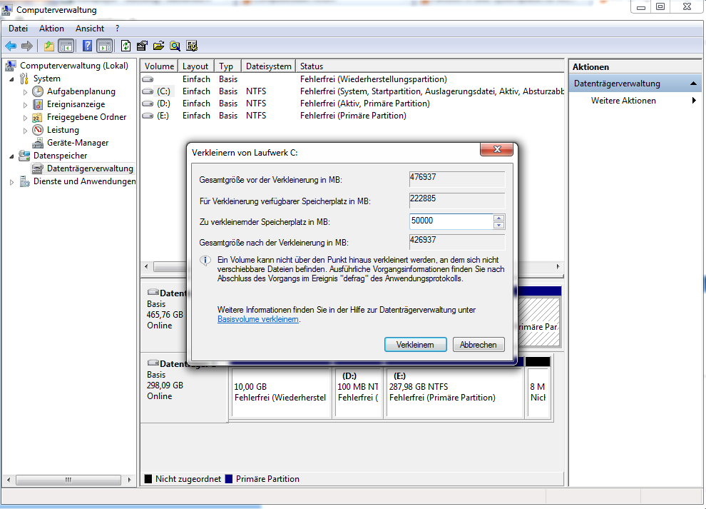

Dort klickst du Rechts auf deine Festplatte auf Volumen verkleinern
, dann verkleinerst du dein Volumen um 50 GB(50000MB eingeben)

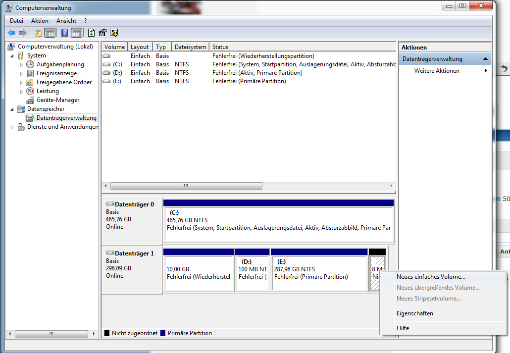

Datenträgerverwaltung_verkleinern.png und erstellst aus dem Nicht zugewiesenen Speicherplatz eine neue Partition.
Oder du nutzt http://www.chip.de/downloads/Paragon-Partition-Manager-2014-Free_34361210.html
Wenn das alles geklappt hat Startest du neu und Installierst Windows 7 auf die neue Partition
