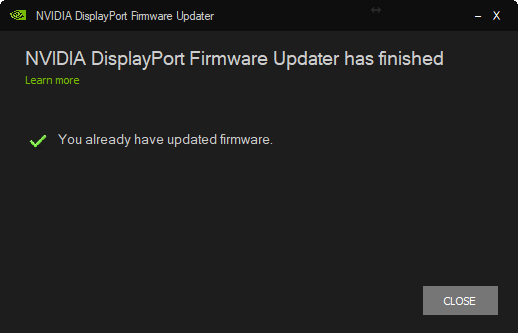

Es gibt einen Firmware Patch für Displayport-Probleme von Nvidia. Ich kann aber nicht sagen ob das was für euch ist.

Ich werde mal den Firmware Patch installieren vllt wars das schon.
Okay konnte die Firmware Updaten, wusste ich auch noch nicht das man die Firmware von der Graka nochmal separat Updaten kann :D
na dann schau mal, ob es bei dir noch auftritt, ich werd auch mal schauen, ob das update bei mir von nöten ist wenn ich wieder atom bin.
€dit: ich sehe gerade, dass das update für DP 1.3 und 1.4 ist, unsere monitore haben aber nur DP 1.2
Naja ausprobieren kann ja nicht schaden. Vllt bringt es was vllt nicht.
