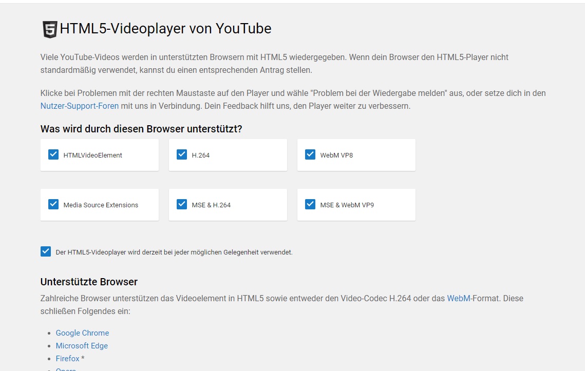

Ist das Plugin sicher installiert und aktiv?
Ruf bitte http://YouTube.com/html5 im chrome auf
Es sollte maximal h264 aktiv sein.
hier
