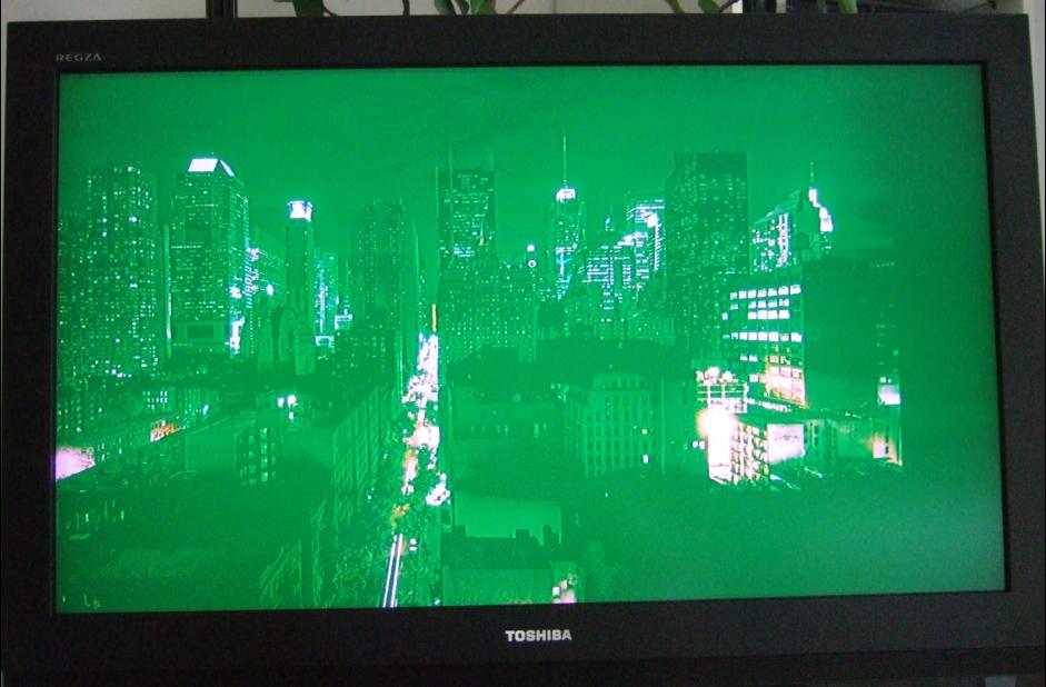

Bin seit kurzem stolzer Besitzer von einem Toshiba LCD-TV. Da ich keinen DVD-Player habe, sondern immer über mein Lappi schaue, wollte ich es an den Toshi anschließen. Im Catalyst Control Center 7.6 habe ich die AUflösung entspechernd eingestellt. Nachdem ich im HDTV-Modus 1280 x 720 und 60 Hz ein total grünes Bild hatte, habe ich es irgendwann wegbekommen. Da ich aber andere Problem mit dem Treiber hatte, habe ich mir der 7.5er draufgemacht. Jetzt habe ich aber nur das grüne Bild. Hat jemand ne Idee?
Habe mal ein paar Bilder gemacht. Das erste is das grüne, wenn ich das auf 1280 x 720 und 60 Hz habe. Rechts ist ein Rand zu sehen, ist nicht weiter schlimm, denn ich kann ja das Bild justieren. Das Problem kommt, wenn ich es manuell einstelle oder über den Erzwingen-Button mache.

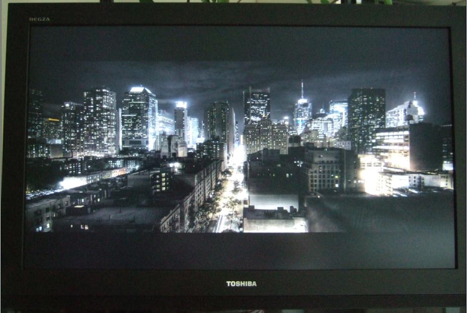

Das zweite Bild zeigt die gleiche Auflösung nur mit 75 Hz. Warum auch immer wird da dann das bild gequetscht. Genauso siehts auch mit de AUflösung 1280 x 768 aus egal ob 60 oder 75 Hz.

Ich habe mal den Catalyst entfernt und wieder neu draufgemacht. Dann hat Windows, sobald ich den TV angeschlossen habe, die Anzeige geklont, ohne das ich das eingestellt habe, weder in Windows noch im CCC, der aufeinmal net ging. Dann CCC mehrfach neuinstalliert, kein Erfolg. Catalyst wieder runter und auch .Net. .Net wieder drauf, dann den Catalyst, aber CCC geht immer noch nicht und die geklonte Anzeige ist auch weg. Kriege nachwievor die Meldung, daß CCC einen Fehler verursacht hat und beendet werden muß.

Gabs hier nicht mal irgendwo so ein ähnliches Problem? Für mich sieht das rechte Bild O.K. aus. Ist das vieleicht ein Wide Screen vormat, dann ist es ganz normal das man balken hat. Wie sehen denn Geichter oder Autoreifen aus? Wenn die auch gequescht sind ist es wirklich nicht O.K.
Deinstallier mal alles von ATI und spiel dann saubere Treiber wieder drauf.
Das rechte habe ich auf Breitbild. Nur ist das Bild quqetscht.

Ich habe XP neu draufgemacht und Catalyst 7.5 installiert. CCC geht wieder, lag also an Windows, nur kriege ich die Eintellungen immer noch nicht optimal hin. Beim CCC 7.6 auf dem 7.5er Treiber kriege ich wieder das grüne Bild.
