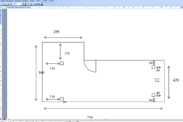

heute möchte ich euch mal die neue Umgebung meines Heimkinos vorstellen. In der nächsten Woche stelle ich dann noch kurz die Geräte vor die dort ihr neues zuhause finden. Da ich aus Beruflichen gründen eh umziehen musste, konnte ich bei der Wohnungssuche auch gleich mein Hobby berücksichtigen. Nun werde ich mein Heimkino in einem 4,2 * 7,3m großen Raum aufbauen
(inspiriert durch diesen thread hier: http://powerforen.de/forum/showthread.php?t=199056#).

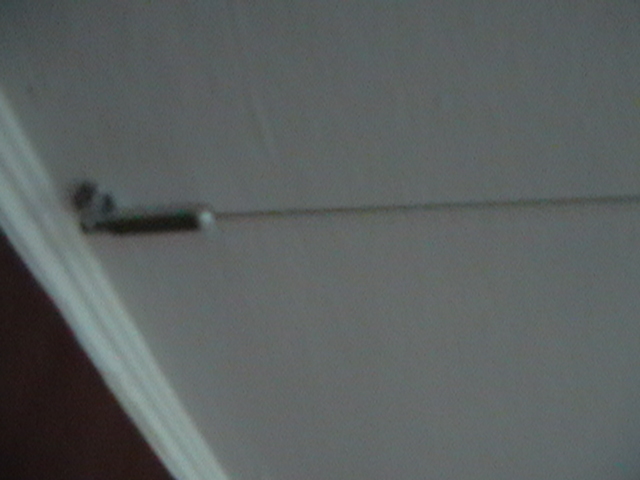

Als nächstes wurden vier Seilzüge (auch für Gardienen) durch den Raum gespannt. Auf ihnen soll später der Molton in sanften wellen liegen um die Decke abzuhängen. Vielleicht erkennt man das auf dem Bild.

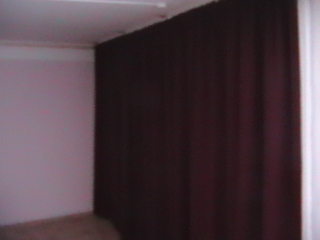

Die Gardinen hängen endlich.

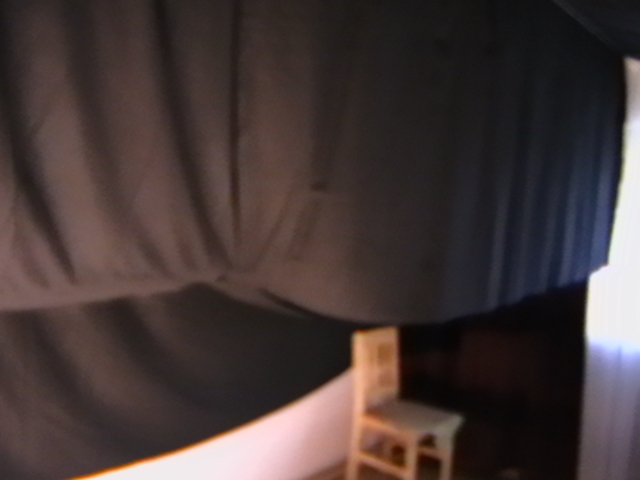

Nun ist die Moltonbahn die für die Decke zurechtgeschnitten ist schon über die „Wäscheleinen“ gehangen worden. Fixiert wird der Stoff im Moment durch Nadeln an dem letzten Seil (Tür), später will ichs noch vernähen.
Jetzt wurde auch das Stück Molton für die Stirnwand über eine Leine geworfen um es mit dem anderen Stück zu vernähen (erst mit Nadeln fixiert)

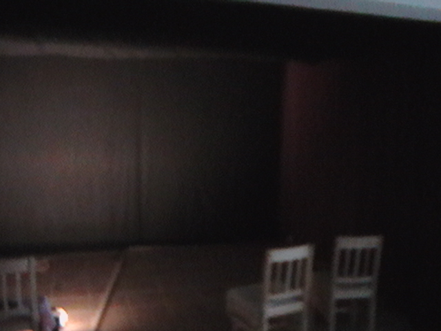

So sieht das Endresultat aus, beleuchtet durch einen 500W Baustrahler und im Rücken sind noch einmal 2 Fenter durch die Tageslicht einfällt. Also schön dunkel ;)
Am Montag steht der Umzug an, dann werden auch die Geräte und die Leinwand Einzug halten. Eigentlich hatte ich vor „ein vorher nacher Bild“ der Bildquali in einem Raum mit hellen Decken und Wänden vs. diesem Raum. Aber mit der Cam kann ichs wohl vergessen, vielleicht leih ich mir noch mal eine ander. Zudem kommt noch das ich im Moment auf eine Weiße Leinwand mit Gain 1 projektiere und die neue Leinwand eine graue mit Gain 0,8 wird. Das verbessert den Schwarzwert hoffentlich noch einmal ein ganzes Stück.

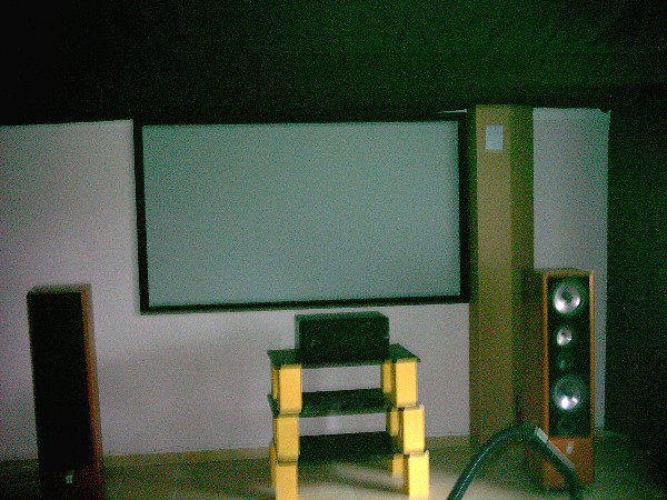

Das wichtigste zuerst. Die Leinwand
Es handelt sich um eine Rahmenleinwand von Davision. Die Cadre Light hab ich mir mit schwarz beflocktem Samtrahmen bestellt. Das Tuch ist Grau und wird mit Hilfe von Druckknöpfen hinten auf den Rahmen gespannt.
So siehts dann aus wenn sie vor einer Weißen Wand hängt.
Der Karton hält derweil das Molton hoch. Ich wollte die Leinwand erst richtig positionieren bevor ich löcher in den Molton für die Schrauben die die Leinwand halten, schneide. Erst wollte ich meinen Bruder dafür abstellen :D.

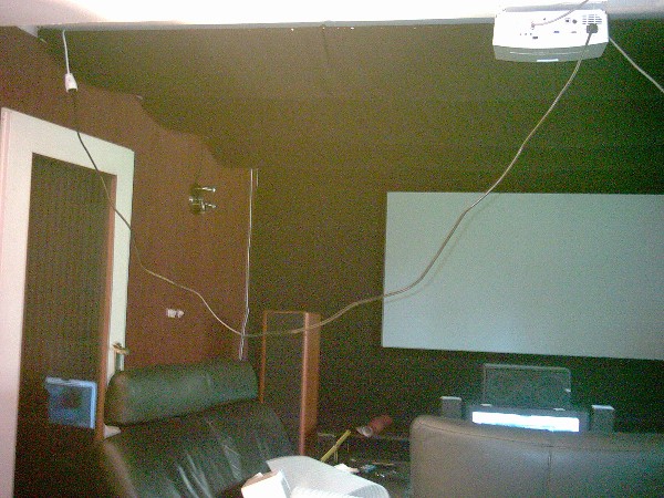

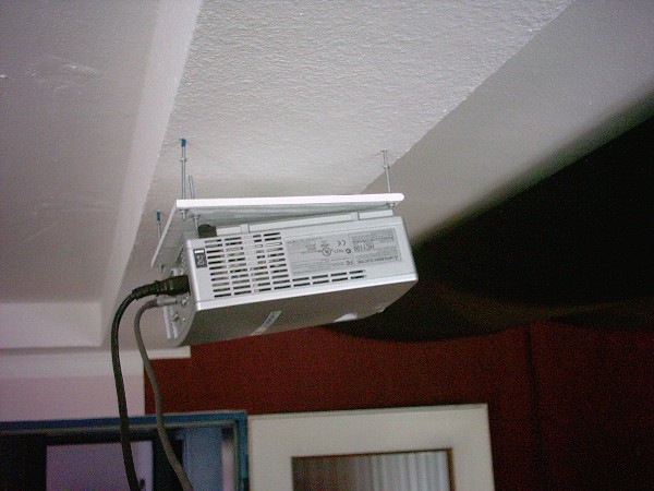

Jetzt noch den Beamer aufhängen und verkabeln
An diesem Bild seht Ihr wie ich mir vorstelle die Kabel unauffällig verschwinden zu lassen. An der Wand hängt auch schon eine weitere Idee die ich von Drmaniac geklaut habe. Eine umfunktionierte Deckenlampe mit drei Spots, die irgendwann mal die Leinwand Farbig beleuchten sollen.

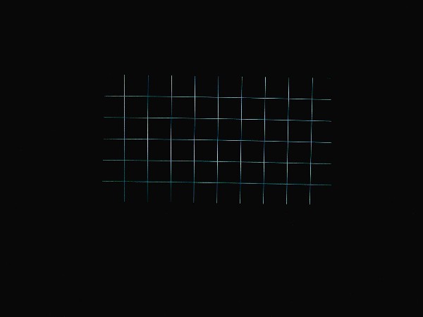

Beamer ist verkabelt, Leinwand hängt, dann kann ja geschaut werden obs passt (zugegeben war der erste Test bereits im Stadium mit dem hochgekrempelten Molton ;)).
Zum glück hab ich nach langem suchen die Trapetzfuktion beim Beamer wiedergefunden.

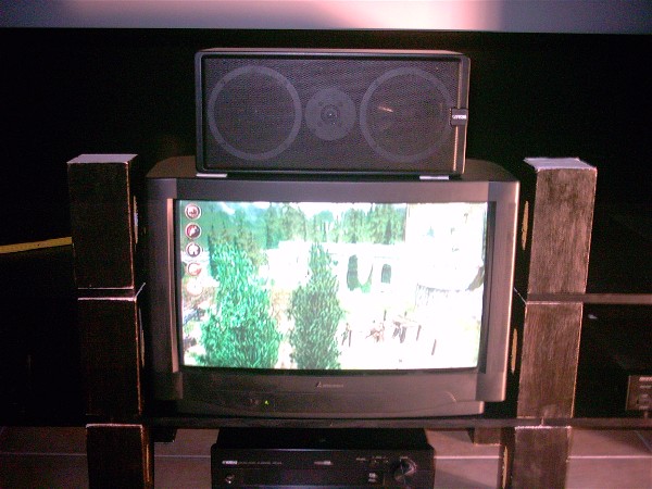

Hier steht der Center noch direkt auf dem TV, das ändert sich so bald ich das passende Brett un 2 Steine mehr habe.

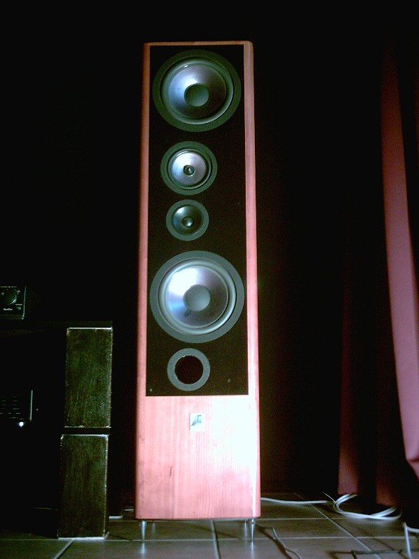

Kommen wir nun zu den Komponenten der Anlage:
Meine Frontlautsprecher, ALR Nr. 5 aus dem Jahr 1995. Die Prachtstücke meiner Sammlung. Testsieger Stereoplay 1994.
Der Center, Canton AV 950. Gekauft ebenfalls 2001. Das schwächste Glied in der Kette. Eigentlich sollte der Center ja der dickste Brummer sein, hab aber kein Center von ALR zu einen vernüftigen Preis ergattern können.
Darunter der 16:9 TV von Mitsubishi. Müßte auch so um 1998 gekauft worden sein.

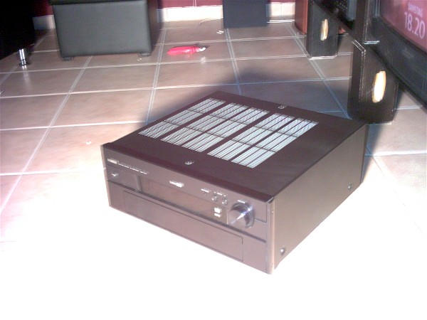

Der AV- Verstärker Yamaha DSP AX 2. 22KG geballte Power ;). Als Auslaufmodell 2001 mit viel Preisnachlass gekauft.

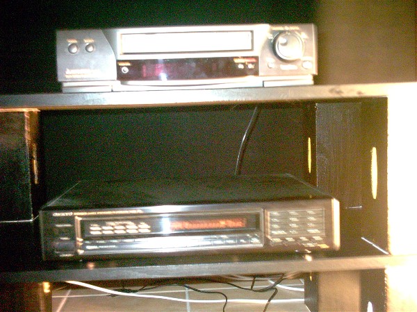

Da ich jetzt ja wieder ohne Schüssel auskommen muß, hab ich meine alten Schätzchen ins leben zurückgerufen. Oben mein Videorekorder (der mein PVR ersetzt, hilfe Steinzeit ;)) Mitsubishi HS-761V. Unten mein erstes "High End " Gerät, der Tuner Onkyo Integra T - 4970.
