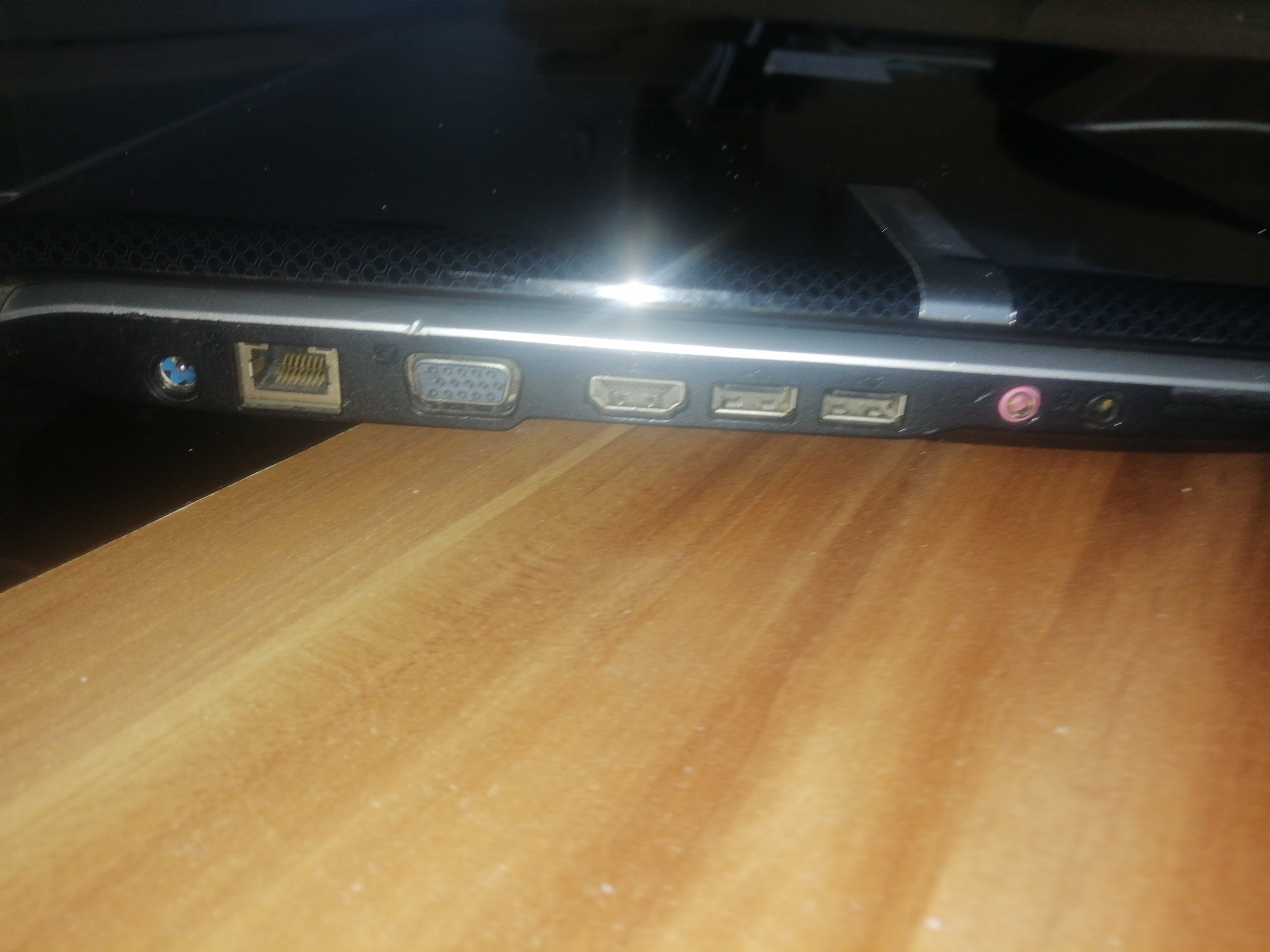

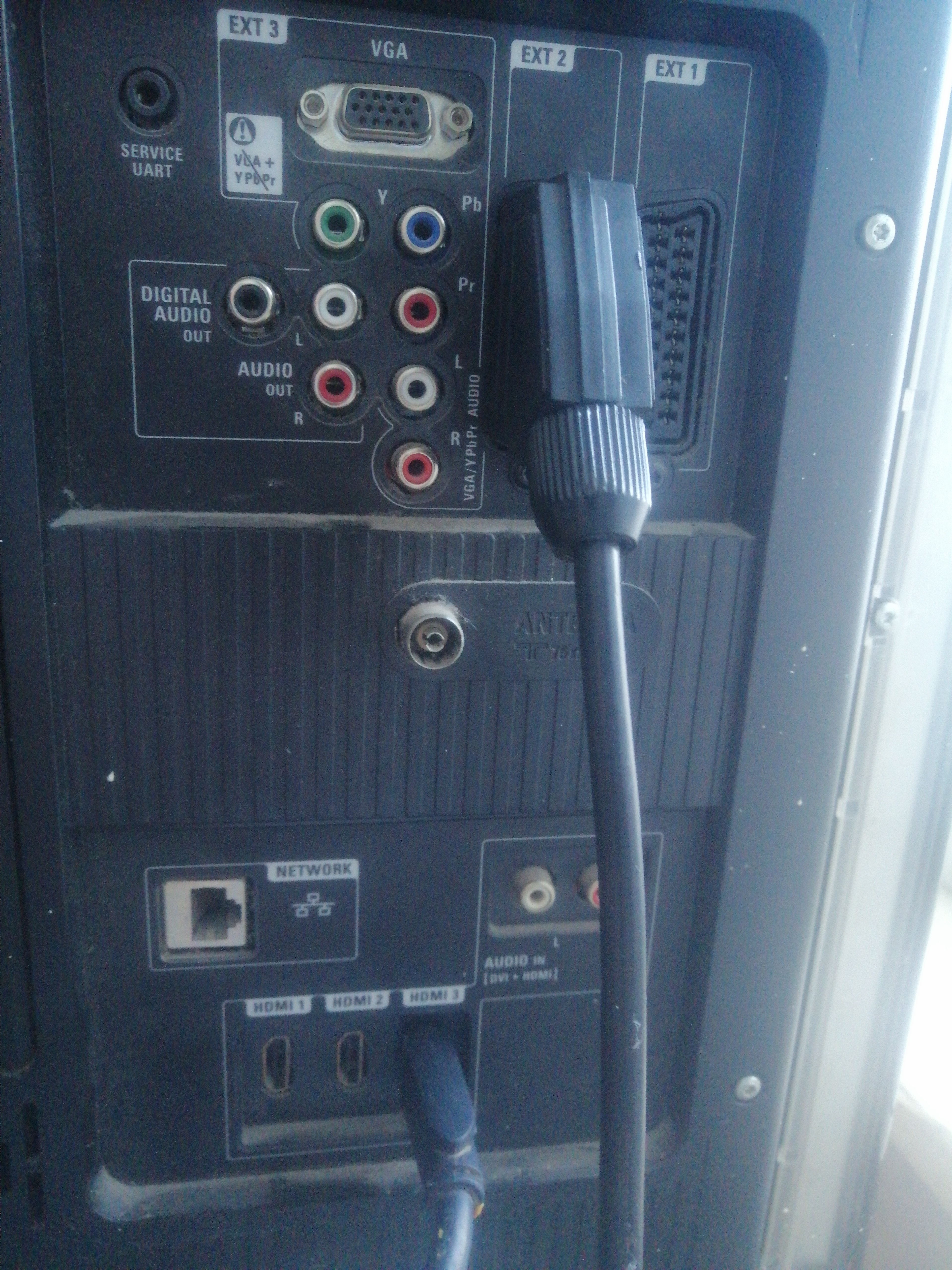

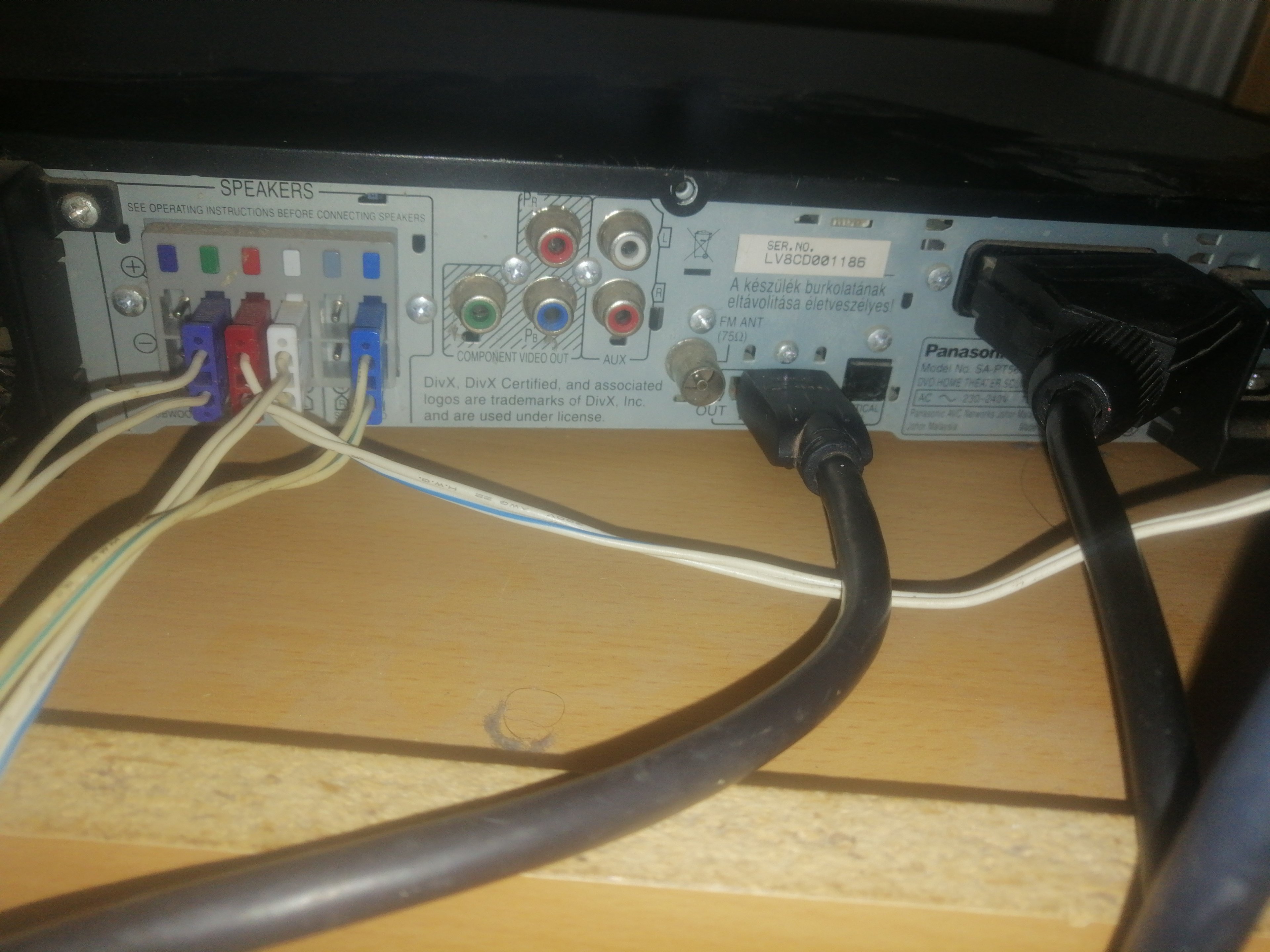

Laptop ist jetzt nicht angeschlossen aber der Steckt normalerweise im HDMI 3 und das andere HDMI Kabel hab ich an der Anlage und in HDMI 2 eingesteckt bzw 1

Ok, jetzt ist aber auch einiges klar. Du hast KEINE Anlage, die über einen INPUT verfügt. Die Panasonic ist eine in sich geschlossene Anlage, wo DVDs abgespielt werden und das Bild auf den Fernseher und der Ton auf die an die Panasonic angeschlossenen Lautsprecher abgespielt wird.
Dies ist leider KEIN Receiver, der von anderen Geräten einen Input verwendet, daher wird das so nicht funktionieren.
PS: Den Anschlüssen nach ist der auch ziemlich alt. Ausgang über SCART oder COAX, das ist Technologie vom letzten Jahrtausen :-)

Auch nicht mit einem Chinch Aux Kabel? Weil das muss ja eigentlich funktionieren meine Playstation hatte ich auch über ein Optical Kabel daran angeschlossen und es hat Funktioniert
Der TOS-Link Anschluß (der optische) wäre demnach die einzige Möglichkeit, kann ich aber so nicht beurteilen. Die Cinch könnten funktionieren, eben weil auch AUX mit dabei steht. Keine Anleitung mehr vorhanden?

Nein leider keine Anleitung mehr dabei nachher habe ich das Chinch Kabel und werde es Mal probieren danke für deinen Zeitaufwand und das du mich darüber aufgeklärt hast einen Schönen Abend noch.

Gumo,ich bin's Nochmal danke für deine Hilfe hab es jetzt hingekriegt Hab das Aux vom Chinch an den Laptop und die die Chinch Stecker an die Anlage für Aux Hdmi hab ich mit Fernseh Verbunden musste am Laptop und der Anlage nur noch umstellen worüber es laufen soll Geht Jetzt alles perfekt.
