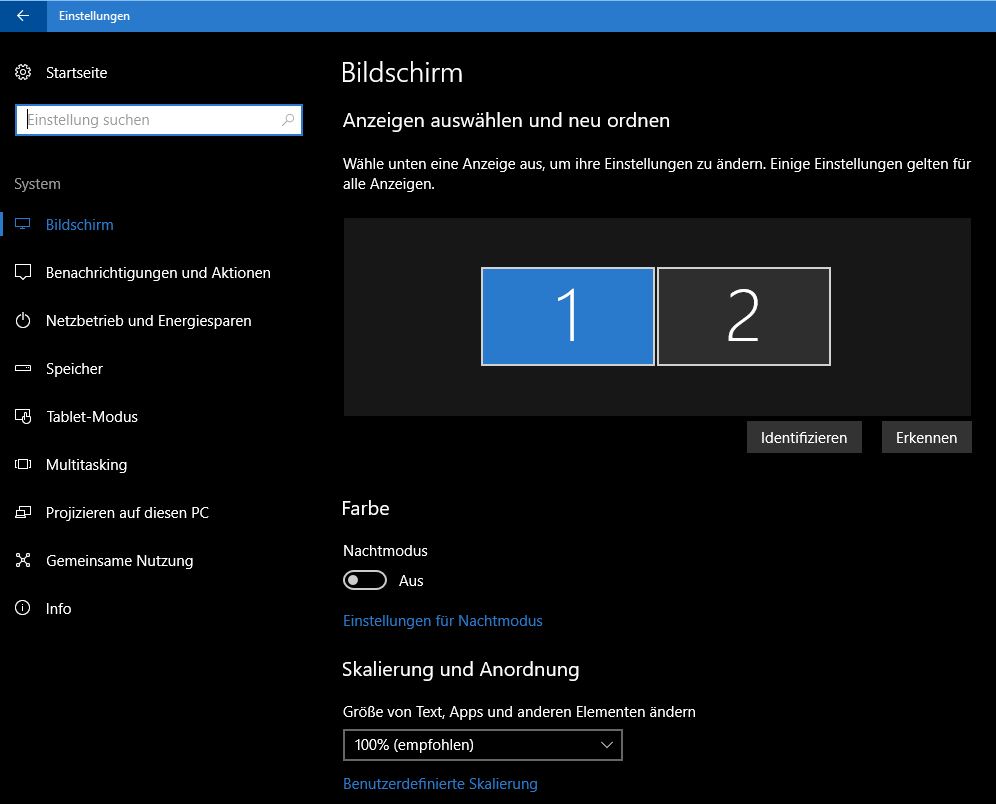

Du hast nicht zufälligerweise den Nachtmodus an?
