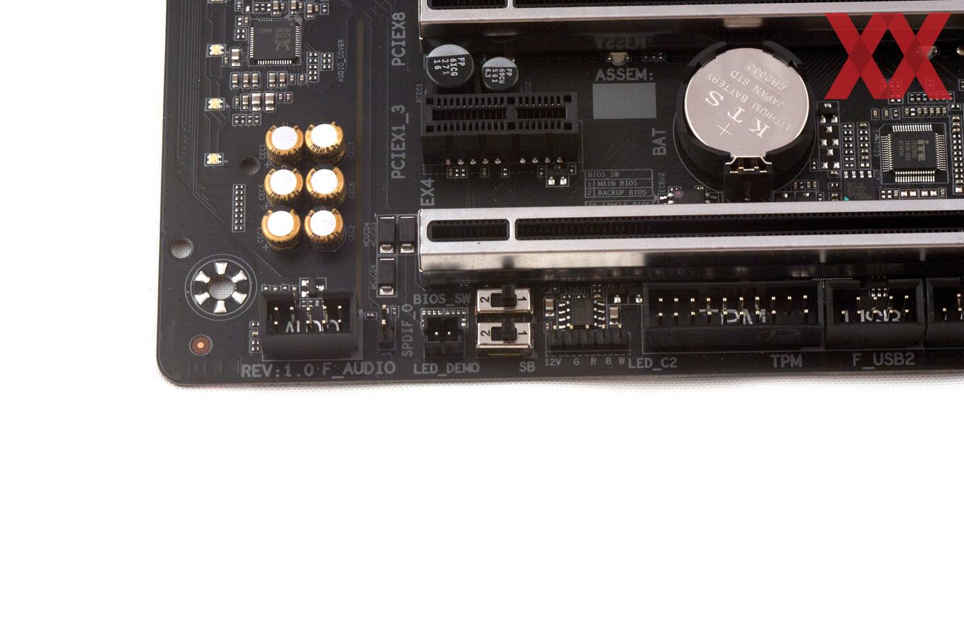

Falls es sich tatsächlich um ein BIOS Problem handeln sollte hast du sicherlich die Anleitung deines Mainboards zu rate gezogen und dort nachgeschaut wie du auf das Backup BIOS deines speziellen Boards umschalten kannst, oder? ;)
Hast du sonstwie etwas am BIOS geändert? XMP Profile? Übertaktung CPU/RAM?
Und wie @rg88 bereits erwähnte.....bitte komplette Systemangabe.
P.S.: So sollte das auf deinem Mainboard ausschauen.
Der obere Schalter wechselt zwischen Backup und Main BIOS.

Die low end boards haben keinen bios switch. Das Board entscheidet selbst, wann es das backup bios braucht, was natürlich ziemlich bescheuert ist.

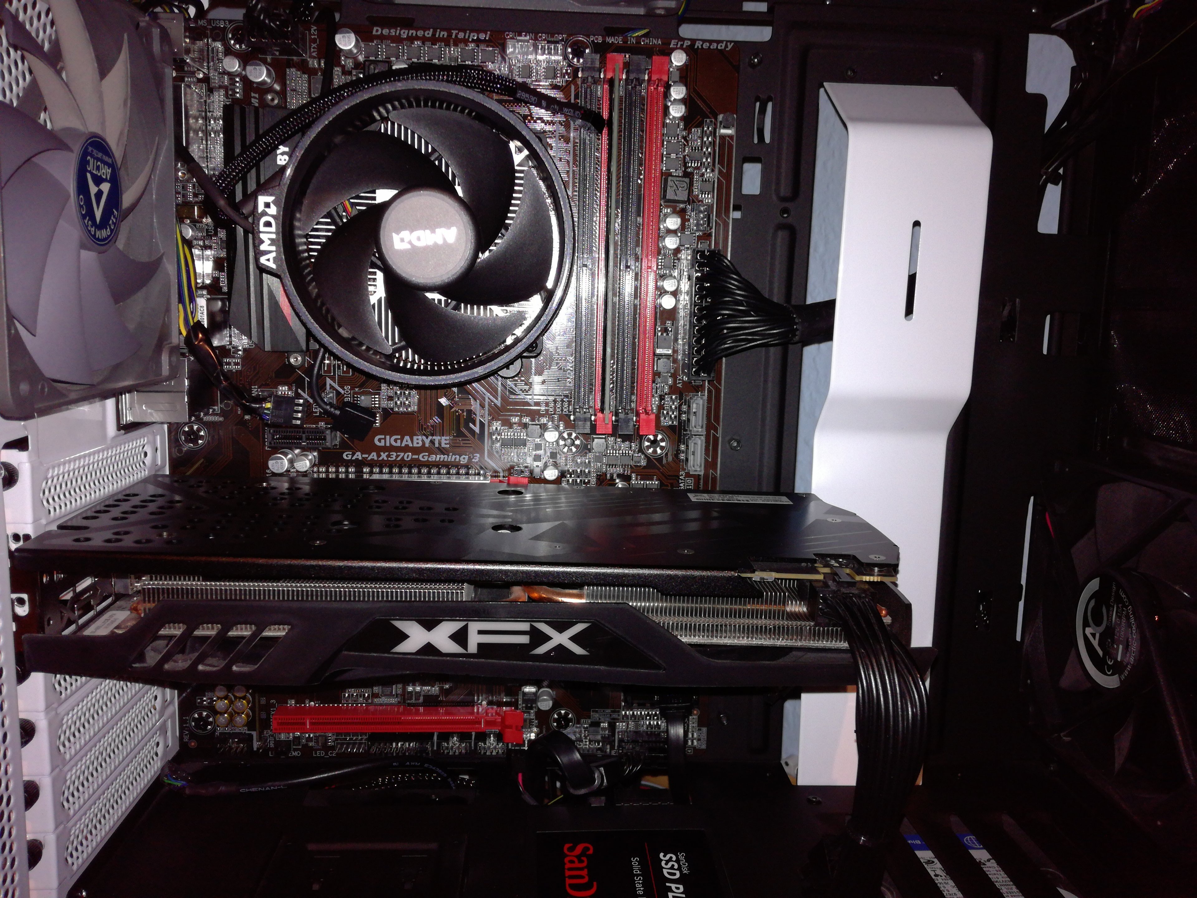

Wenn du den Schalter nicht findest solltest du aber nochmal nachschauen ob du wirklich eben jenes Board hast. Kannst ja mal ein oder mehrere Fotos davon machen und hier einstellen.
Kombra schrieb:
@Snoow sollten erstmal die wichtigsten Daten sein, Danke. :)
Immer noch kein Bild/BIOS

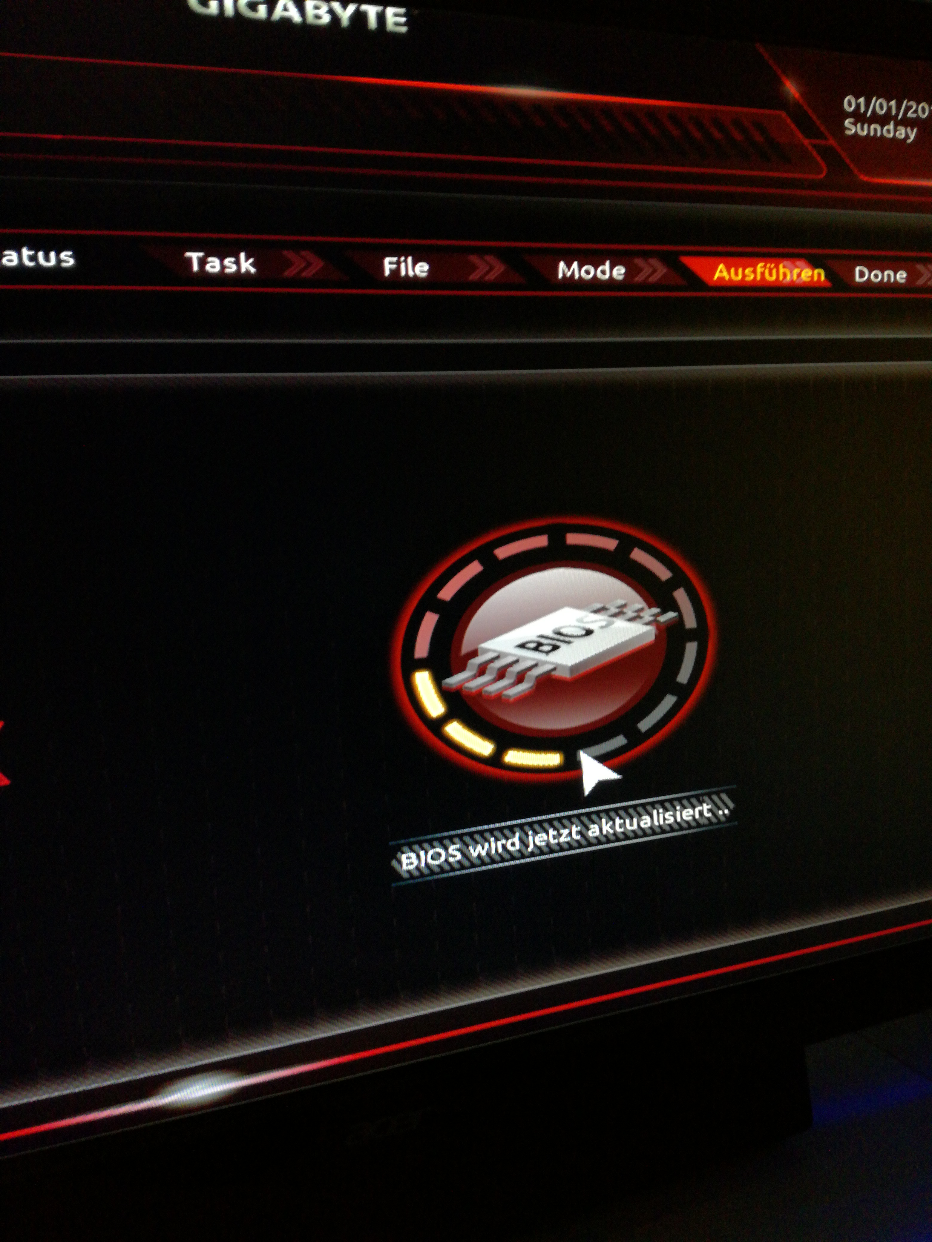

Slaynt schrieb:
das bringt nichts, man muss das bios zuurück flashen
Geht das überhaupt ohne, dass ich ins Bios komme? Ich meine wie hier @duskstalker beschrieben hat kann ich mir nicht aussuchen in welches Bios der booten soll.
Slaynt schrieb:
Zweite Methode hat geklappt also das überbrücken! Ich danke dir vielmals :)
Melde mich endgültig wenn alles wieder eingebaut mit Windows usw funktioniert.
Aber wirklich Riesen Dankeschön, war kurz vorm verzweifeln.
