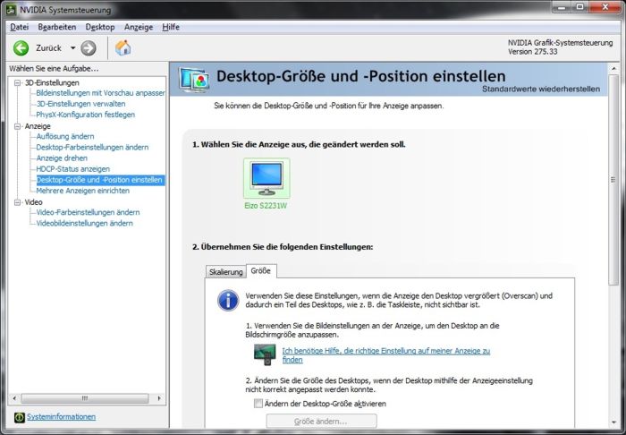

@toccotronic144,
evtl. mal einen neueren Treiber versuchen, zb. den 275.33 und dann wie im Bild zu sehen ist diesen Menüpunkt wählen.
