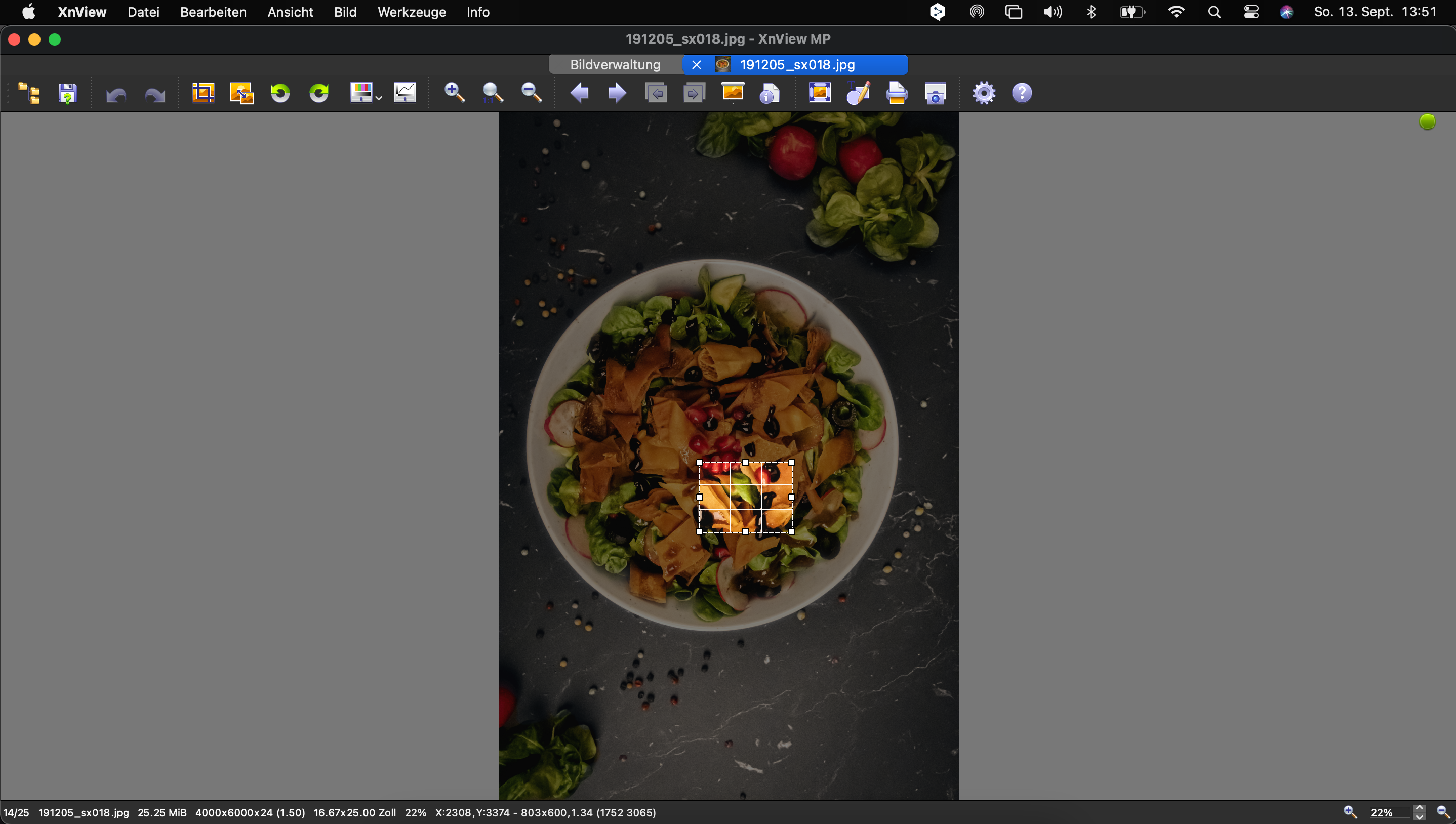

so, jetzt brauch ich nochmal Hilfe... und ich hoffe mit meinem Bild wird verständlich was ich meine:
Ich habe hier nun ein 4000x6000 Bild und möchte daraus ein Bild mit 800x600 ausschneiden.
Per Crob-Tool kann ich den Ausschnitt zwar nun schön hin und der schieben, aber es ist ja ersichtlich, dass das nicht wirklich zielführend ist.
Jetzt müsste ich zusätzlich eine Möglichkeit haben das Bild rein oder raus zu zoomen und mir ein schönes Bild daraus zu basteln. In diesem Fall vermutlich den Teller, oder aber auch nur oben rechts das Grünzeug als 800x600 Ausschnitt.
Ihr versteht wie ich meine?

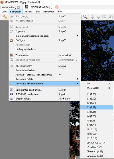

Nur zur Sicherheit, weil ich den Eindruck habe, dass hier vielleicht etwas missverstanden wurde.
wasd123 schrieb:
gerade wenn man im Vorfeld den endgültigen Ausschnitt nicht kennt. aber passt, danke euch!
Man muss bei der von @NighteeeeeY beschriebenen Methode den endgültigen Ausschnitt nicht vorher kennen.
Der Trick ist ja eben, das Seitenverhältnis (nicht die Auflösung) auf das der Zielauflösung einzustellen, damit man dann den Ausschnitt frei wählen kann ohne das endgültige Bild zu verzerren (hier die Einstellung in XnView MP).
Dabei darf man den Ausschnitt nicht nur verschieben, sondern auch beliebig skalieren. Danach einfach mit "Zuschneiden" das Bild auf den gewählten Ausschnitt reduzieren und mit "Größe ändern" auf 800x600 Pixel skalieren. Gefällt einem das Ergebnis nicht, kann man die beiden Schritte auch schnell mit "Bearbeiten/Rückgängig" rückgängig machen. Erst wenn einem das Ergebnis gefällt speichert man das Bild. Man muss also bei dieser Vorgehensweise das Bild nicht vorher skalieren und auch nicht zwischendurch speichern um das Ergebnis zu sehen.
