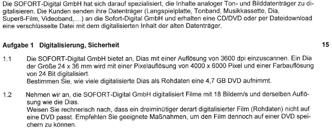

zur Vorbereitung der Abschlussprüfung eine Frage aus einer alten Prüfung:
Ein Dia hat eine Auflösung von 3600 dpi, eine Größe von 24x36mm, Pixel von 4000 x 6000 und 24 Bit Farbauflösung.
Wie viele Dias passen auf die DVd (4,7 GB) ?
Bitte um Rechenweg dazu :)
Danke vorab
Gruß MD

Alles in Pixeln:
Breite * Höhe * (Farbtiefe in Bytes, meist 3 oder 4 Byte)
Dachte ich es mir doch. Dann musst du nur noch überlegen ob du echte GB oder die gängigen nutzt ;) 1024 vs. 1000 MB
Es ist ganz einfach: Pixel x Farbtiefe.
Sprich: 6000 x 4000 = 24.000.000 Pixel
24Bit = 3 Byte, da 8Bit 1Byte sind.
Also 24.000.000 x 3 = 72.000.000 Byte = 70312 kByte = 68,8 MByte
Du solltest also ca 67 Bilder auf eine DVD packen können.
Hoffe das hat dir geholfen.

dpi = dots per inch.
Damit kann man genauso rechnen, man fängt eben nur 2 Schritte vorher an, um die Auflösung erst zu berechnen.
24mm / 25,4 *3600dpi = 3401 Pixel
35mm / 25,4 *3600dpi = 4960 Pixel
Jetzt frage ich mich nur, warum hier einmal 4000x6000 und einmal 3401x4960 in der Aufgabe steht. Ist der Text irgendwie unvollständig, oder sind das 2 Aufgaben in einer?

Das erste Beispiel mit 70.09 Bildern pro DVD (Abgerundet 69 oder 70?) stimmt schon.
Hier die komplette Aufgabe:
Die Bilddatei liegt mit 3600dpi vor. Was der scanner danach macht und speichert sind die angegebenen Pixel
Vereinfacht: Das schönste Bild (600dpi) kann bei schlechten Scanner schlecht aussehen.

Die richtige Frage liefert die Antworten auf unsere Fragen. ;)
Minimax83 schrieb:
DPI ist immer an ein Darstellungsmedium gebunden (Monitor, Ausdruck).
Ja, in diesem Fall ein Kleinbild-Dia.
Da es hier offenbar ums gleiche Bild geht, kann man die DPI-Angabe also ignorieren. Genau genommen sind es ja 3778 dpi x 4354dpi. Die 3600dpi sind vermutlich nur ein üblicher Nennwert, für eine der Scan-Achsen, um den Schüler zu verwirren.

@Kowa:
Nein, du verwechselt etwas:
3778 dpi x 4354dpi
ist falsch. (wenn dann eh nur dots und nicht dpi)
Richtig wäre:
Code:
Seite A
 24 mm
 0.94 inch
dpi -> dots
 3401.57 pixel
Seite B
 36 mm
 1.42 inch
dpi -> dots
 5102.36 pixel
dots x dots = 17356066.71 pixel
= 49.65 MB
Aber das wäre nur theoretisch richtig. Der Scanner liefet nicht die 3600 dpi!
EDIT: Der Scanner scannt mit 4233.33 DPI
