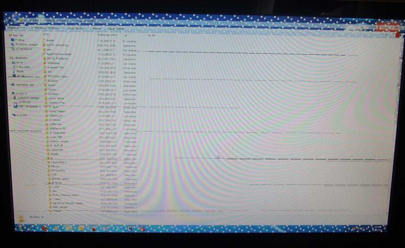

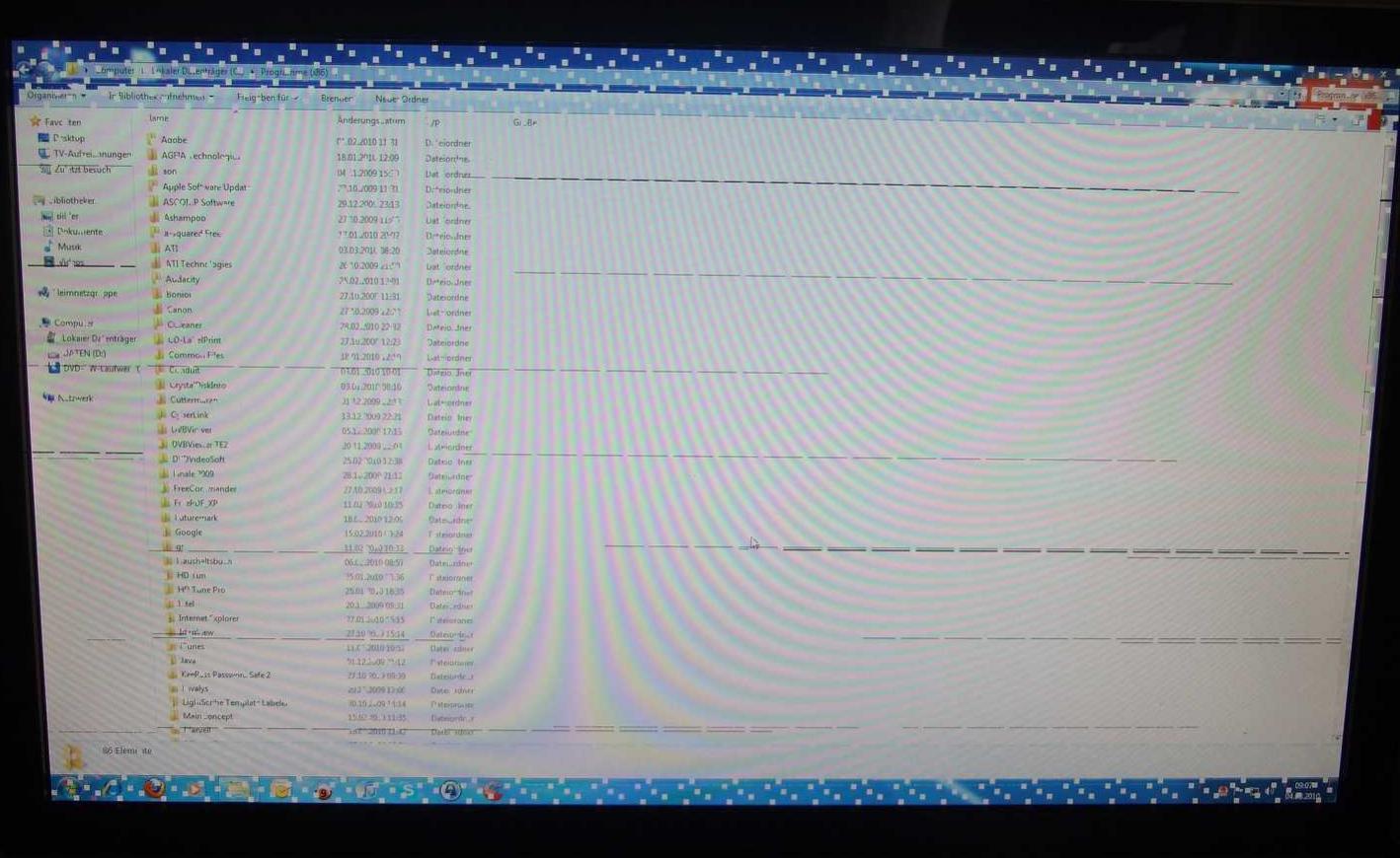

Ich habe derzeit ein PC Problem, welches nur sporadisch auftritt - ich kann es daher nicht wirklich zuordnen. Die Probleme fingen plötzlich vor ca. 1 Woche an. Beim Bootvorgang zeigte der Bildschirm zuerst ordnungsgemäß die Windows 7 Animation. Kurz bevor dann der Anmeldebildschirm kommen sollte, wurde der Bildschirm plötzlich schwarz und es waren viele weiße Quadrate am Bildschirm zu sehen. Nach einem Neustart funktionierte er wieder normal. Beim 2. Mal wurden beim Booten plötzlich meine 4 Festplatten (RAID10) als Non-Raid angezeigt. Hier wurde ich dann schon etwas bleich im Gesicht - ein Neustart behob auch dieses Problem wieder.
Einige Tage lief der PC wieder normal. Heute traten plötzlich im laufenden Betrieb Bildfehler auf. Es erschienen plötzlich kleine rote Striche und bei Logos allgemein Grafikfehler. Wenn ich beim Surfen andere Websiten öffnete, sah ich kurzzeitig die Grafik nur als Mosaik. Ich habe heute ein paar Bilder anfertigen können. Diese habe ich angehängt.
Mein Monitor ist mit einem HDMI Kabel verbunden. Ich verwende bei der Grafikkarte den originalen HDMI Adapter.
Wer kann mir bei meinem Problem helfen? Danke!

Sieht schwer nach defektem VRAM aus.

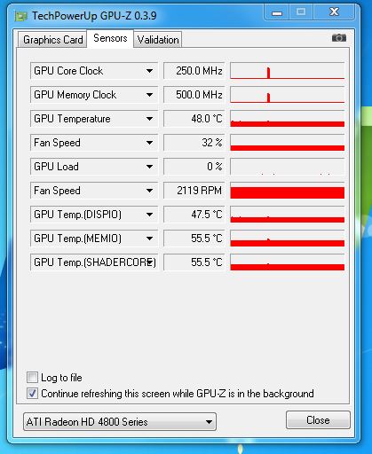

Die Temperaturen sind ok? Mal mit GPU-Z protokollieren.
sieht nach VRAM aus... treten die Bildfehler auch scohn während dem POST-Screen auf? wenn nein: wie siehts bei nem live-linux aus?
wenn ja, dürfte die KArte hin sein...
Beim Postscreen sind noch keine Fehler - der früheste Fehler war nach der Windows 7 Animation und vor dem Anmeldebildschirm! Die Temperatur ist im Idle-Betrieb bei 50 Grad - der Lüft dreht mit 30 % - die Karte zeigt 0 % Auslastung an. Am lautesten drehen die Lüfter während des Bootvorganges.

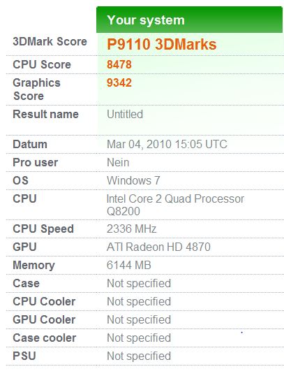

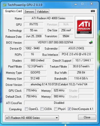

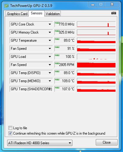

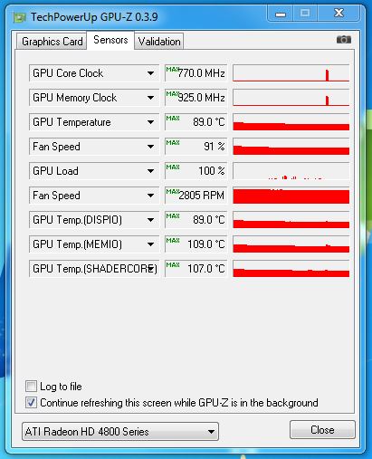

Die Werte von 3D Mark Vantage und die ausgelesenen Temperaturwerte.
Danke!

@Reinhard1000:
Sie läuft leicht übertaktet, wahrscheinlich ab Werk, so wie ich Dich jetzt mal interpretiere. Siehe CPU-Z-Screen, default 750/900, tatsächlihc aber 770/925. Versuch mal, die Takte runterzusetzen auf die Default-Werte und schau nach, ob dann die Fehler vllt weg sind.
Gruß
9pinking
OK, du hast recht - sie ist leicht übertaktet. Ich werde die Standardwerte einstellen und laufen lassen. Danke!
Lg Reinhard1000
Ich habe den Standardtakt und ATI Overclocking eingestellt und Overclocking dann aktiviert. Die Karte verwendet aber weiterhin die höheren Taktraten. Dzt tritt aber auch kein Fehler auf.
