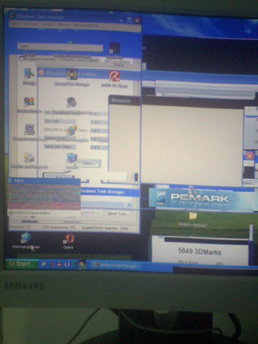

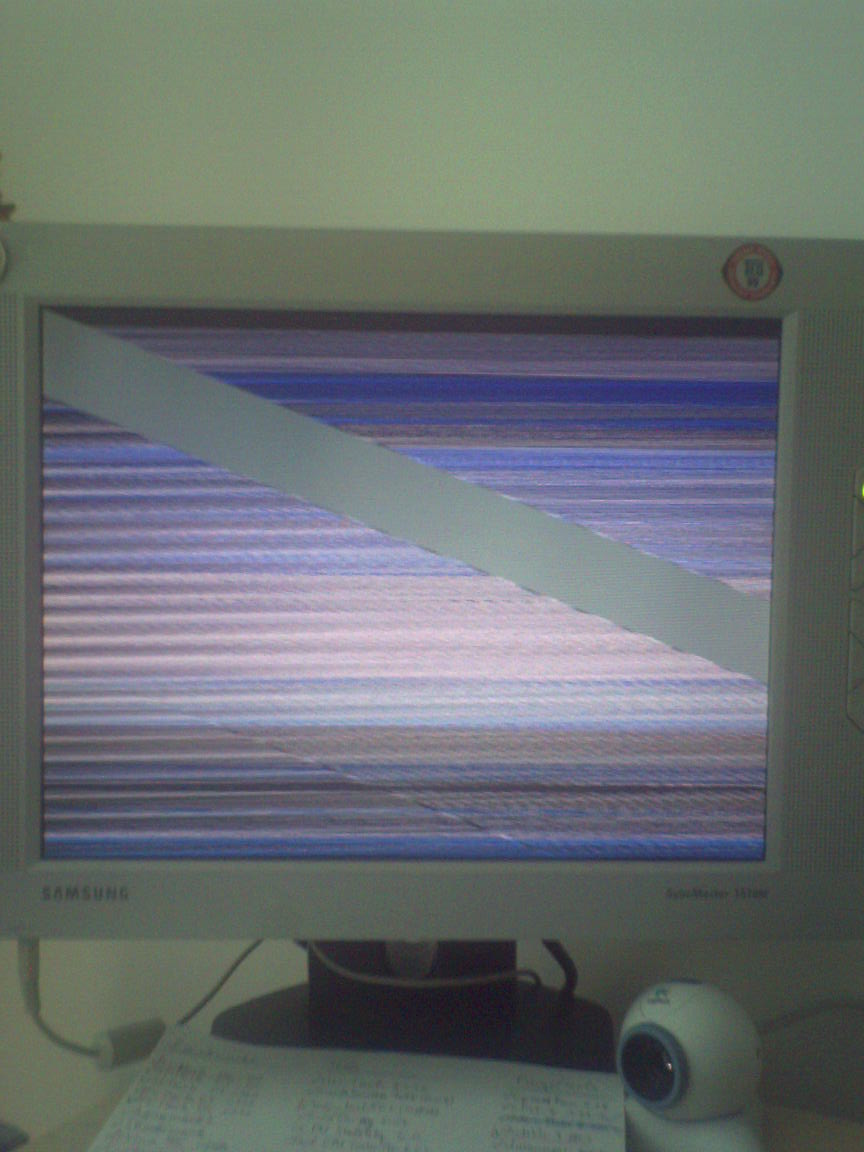

Jedes Mal, wenn ich 3DMark06 laufen ließ, ist mir entweder der Bildschirm eingefroren oder am Bildschirm flackerten anhängige Bilder rum. Ich konnte weder mit Aufrufen des Taskmanagers (Bild 1) ein funktionstüchtiges Windows wiederherstellen, noch irgendwelche Aufgaben erledigen. Der TFT geht überdies mal aus und mal an, in etwa 2 Sekunden-Abständen. Ich weiß nicht mehr, was ich machen soll. Als ich das BS das erste Mal installierte und den 3DMark06 das erste Mal machte, da ging es doch auch und ich bekam 6846 Punkte. :cool_alt: (wenn auch mit 1024x768 :rolleyes: )
Das System ist neu aufgesetzt. 3DMark05 und Aquamark3 gehen ohne Probleme, die Werte sind großartig. Selbst ein 12-stündiger Prime95-Test (diese Nacht) ergab keine Fehler. Die Temps waren durchgehend konstant im Normalbereich.
Als ich jedoch gestern mit Memtest84+ die #9 "Bit fade test, 90min, 2 pattern" machen wollte... ging nichts. In der Annahme, dass der Test 90min dauern würde, war ich mal 2 Std weg. Als ich zurückkam, stand immer noch alles auf 0%. Aber nicht, dass er da schon den 2. Durchgang vollführte, nee. Passed=0 :confused_alt:
Bitte helft mir :heul:

Hauptsächlich fangen die Probleme mit dem "Deep Freeze" an, letztens aber auch bei dem CPU-Test in der Wüste. Soll das heißen, ich kann sie zurückschicken? Sie ist tatsächlich defekt?

Viele 7900GTX haben Probleme, ich hatte 3 defekte Karte von 3 Herstellern. (Asus, Club3D, XFX ).
Mittlerweile wird dazu geraten die defekte Karte direkt an den Hersteller zu schicken da nicht ausgeschlossen werden kann das sonst eine Art Ringverschickung von defekten Karten erfolgt, da der Versender erstmal wieder versucht die "vermeintlich" defekten Karten wieder los zu werden.

Seit dem neuen Rechner habe ich nur zwei Spiele raufgespielt: Oblivion und Sudeki. Letzteres lief ohne Probleme, nur Oblivion ist mir manchmal eingefroren bzw. schon mehrmals abgestürzt... das Programm, nicht der ganze Rechner. Treiber habe ich durchprobiert von 83.90, dann 91.21 (oder so), 81.xx und jetzt wieder den 83.90. Problem besteht aber immer noch...

Deine Karte scheint Defekt zusein....

@theeRAT: ich würde die Karte auch umtauschen, da in dieser Preisregion sowas eigentlich nicht vorkommen sollte. Im von Pepsito verlinkten ersten Artikel http://enthusiast.hardocp.com/articl...50aHVzaWFzdA== wird ja auch erwähnt, dass die Probleme v.a. bei Oblivion, FEAR und dem 3DMark06 auftreten. Also genau die Sympthomatik wie bei Dir :( .
