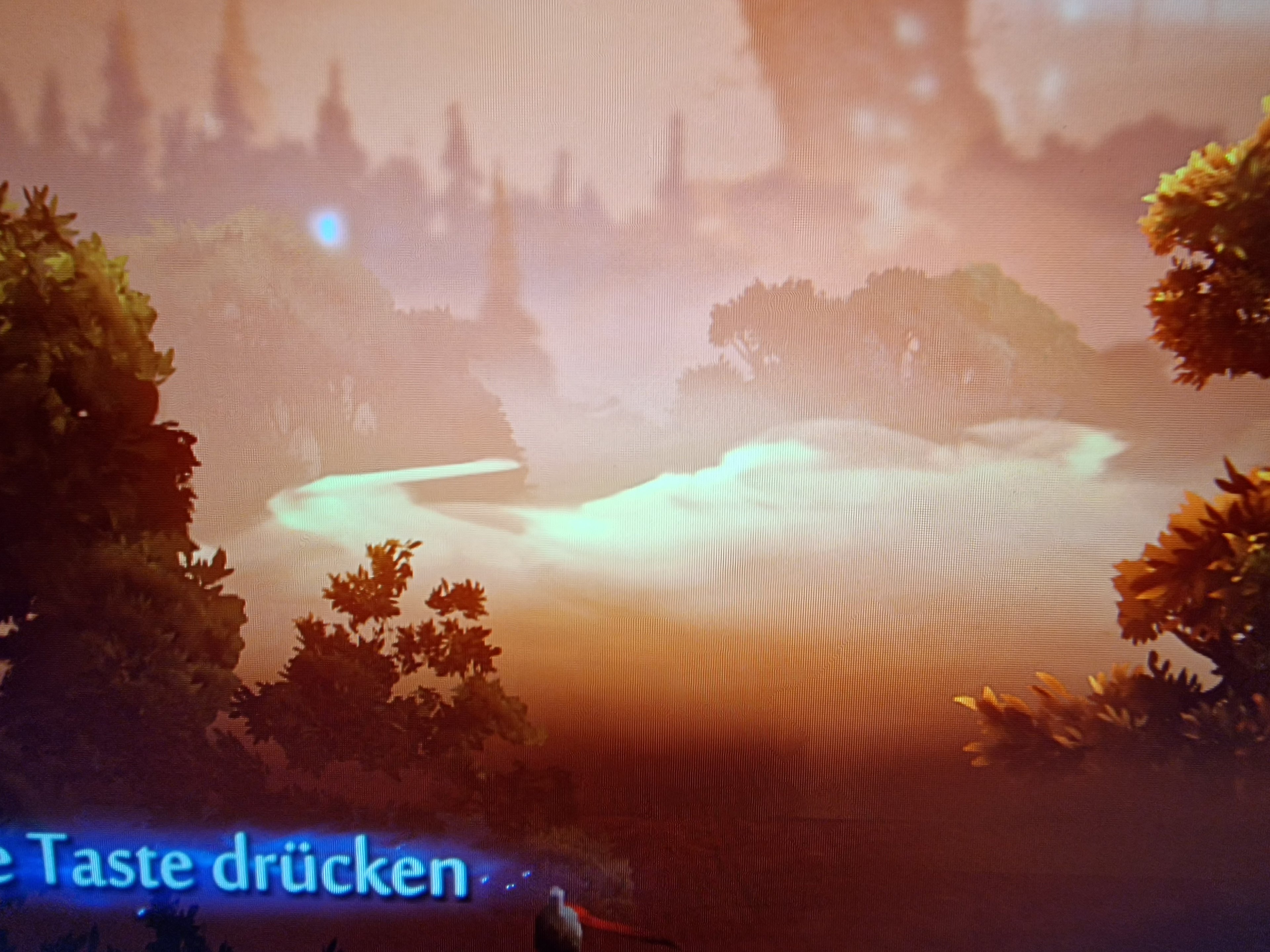

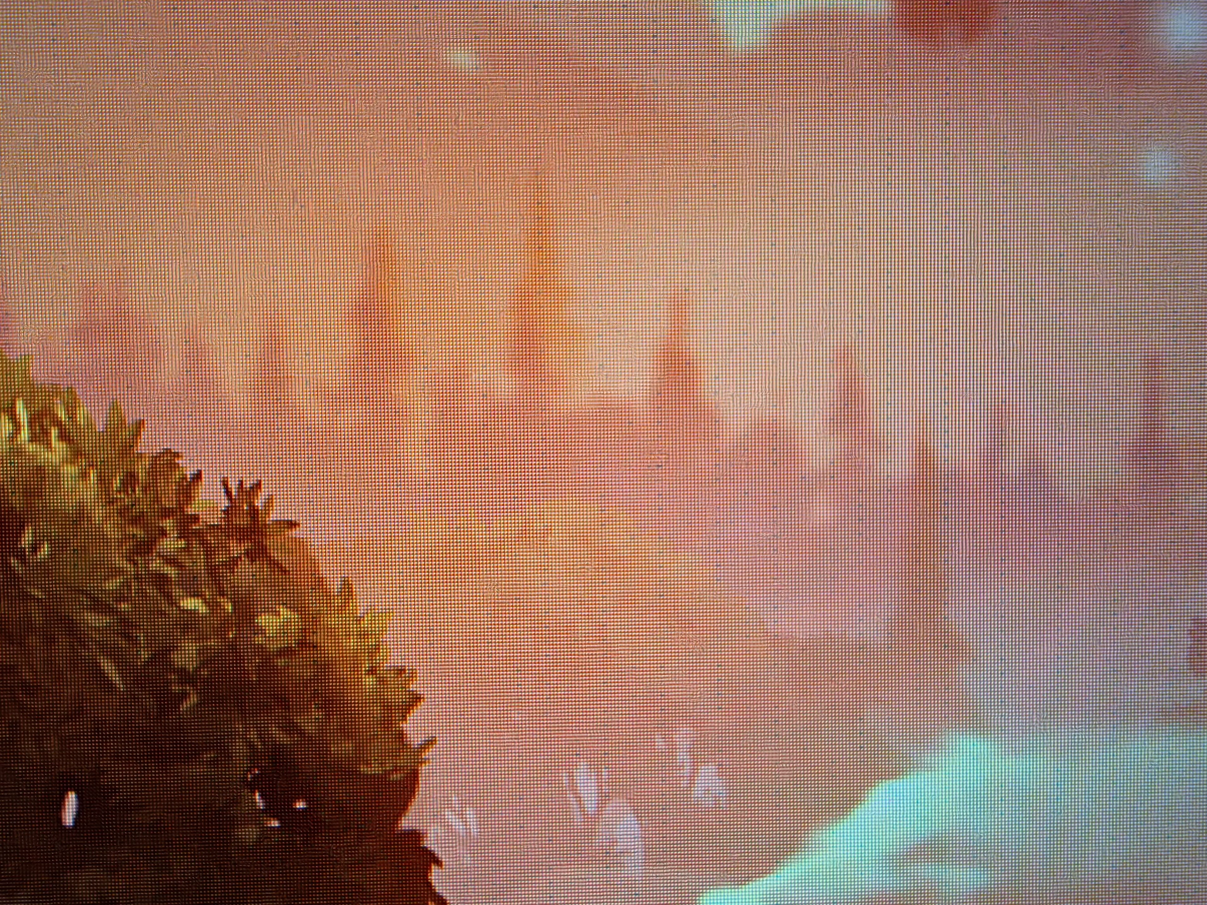

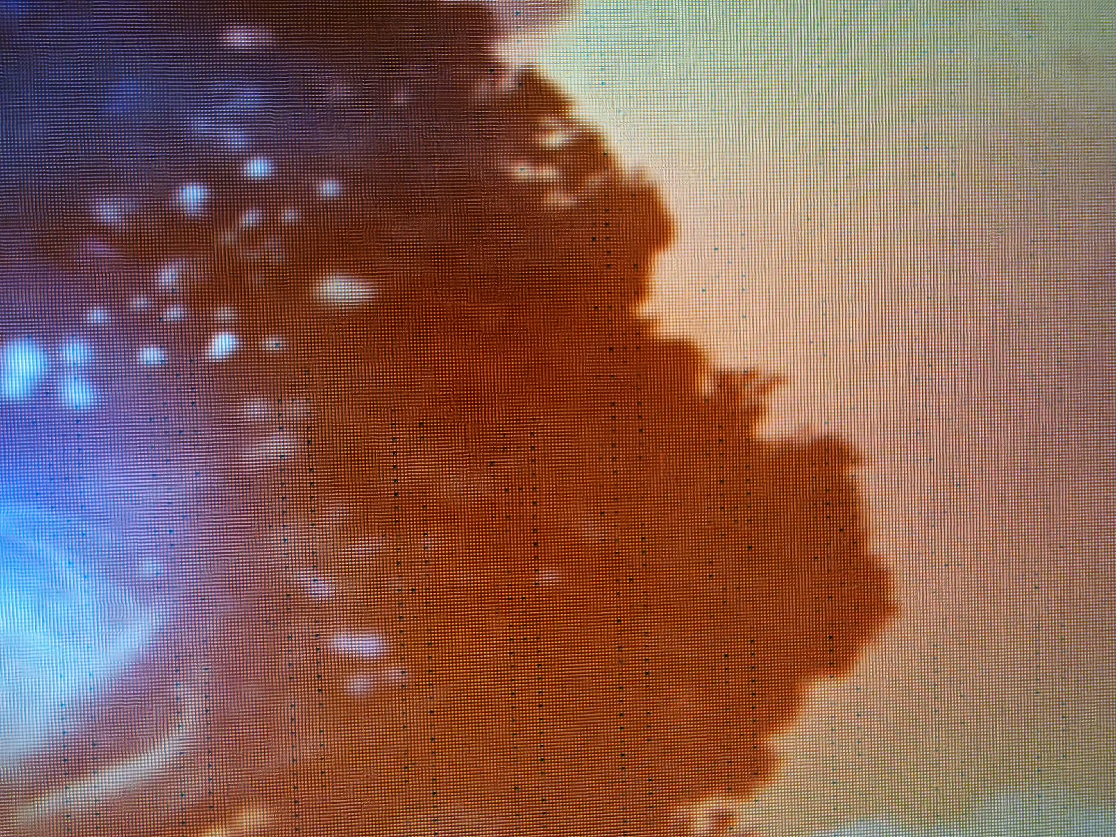

Servus zusammen,
habe hier ein XMG Apex M15 mit Ryzen 7 5900HX sowie einer RTX3070.
Habe mir zwei FullHD Monitore in 27" gegönnt (Samsung G3 sowie AOC mit G-Sync)
Irgendwie ist mir zu Hause mit den beiden 24 Zöller nie groß war aufgefallen, aber jetzt mit den beiden 27er sehe ich Bildfehler.

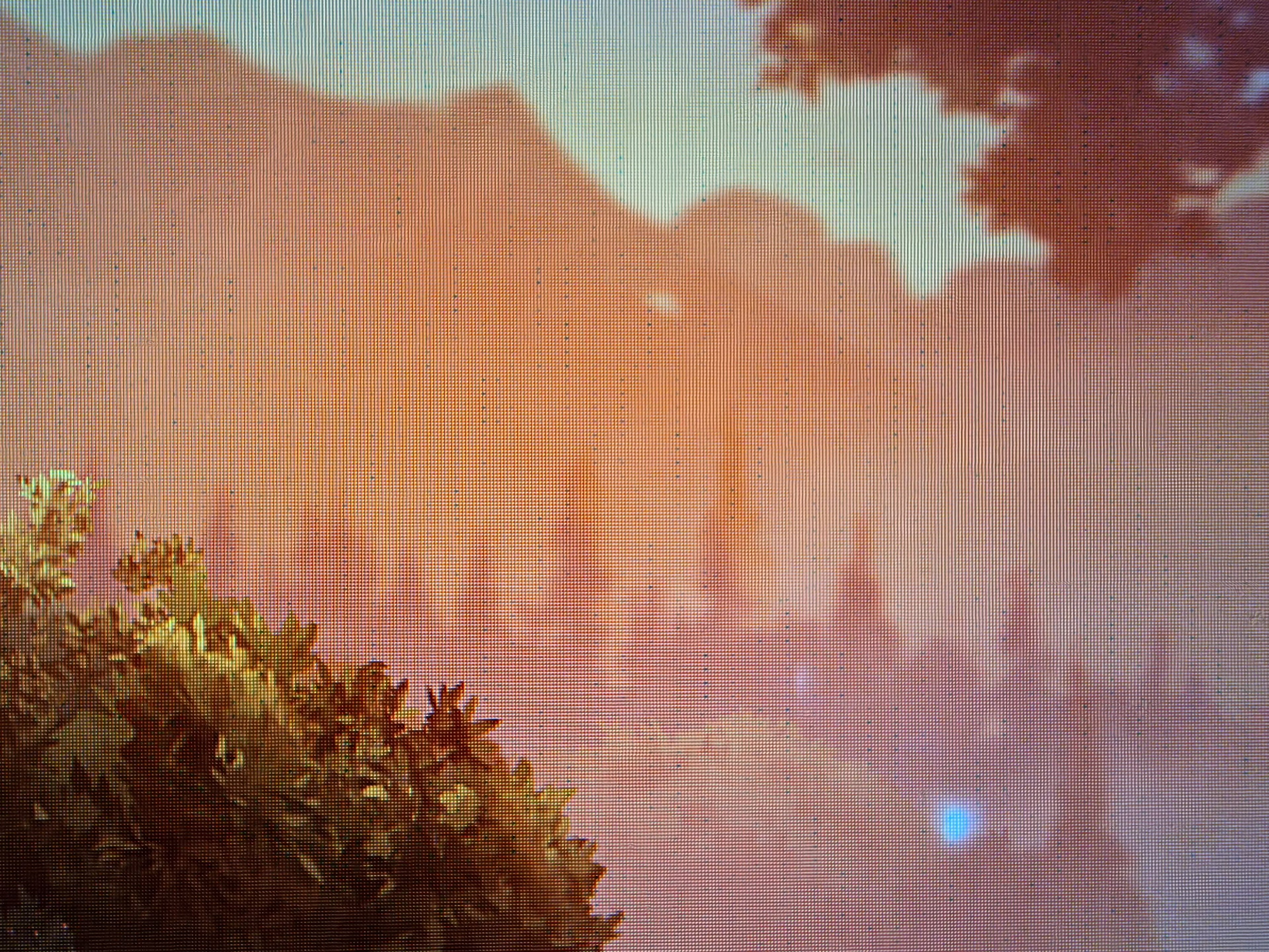

Speziell bei dem Spiel Ori and the will of Wisps war es extrem sichtbar, bei z.B. Far Cry New Dawn fast überhaupt nicht.

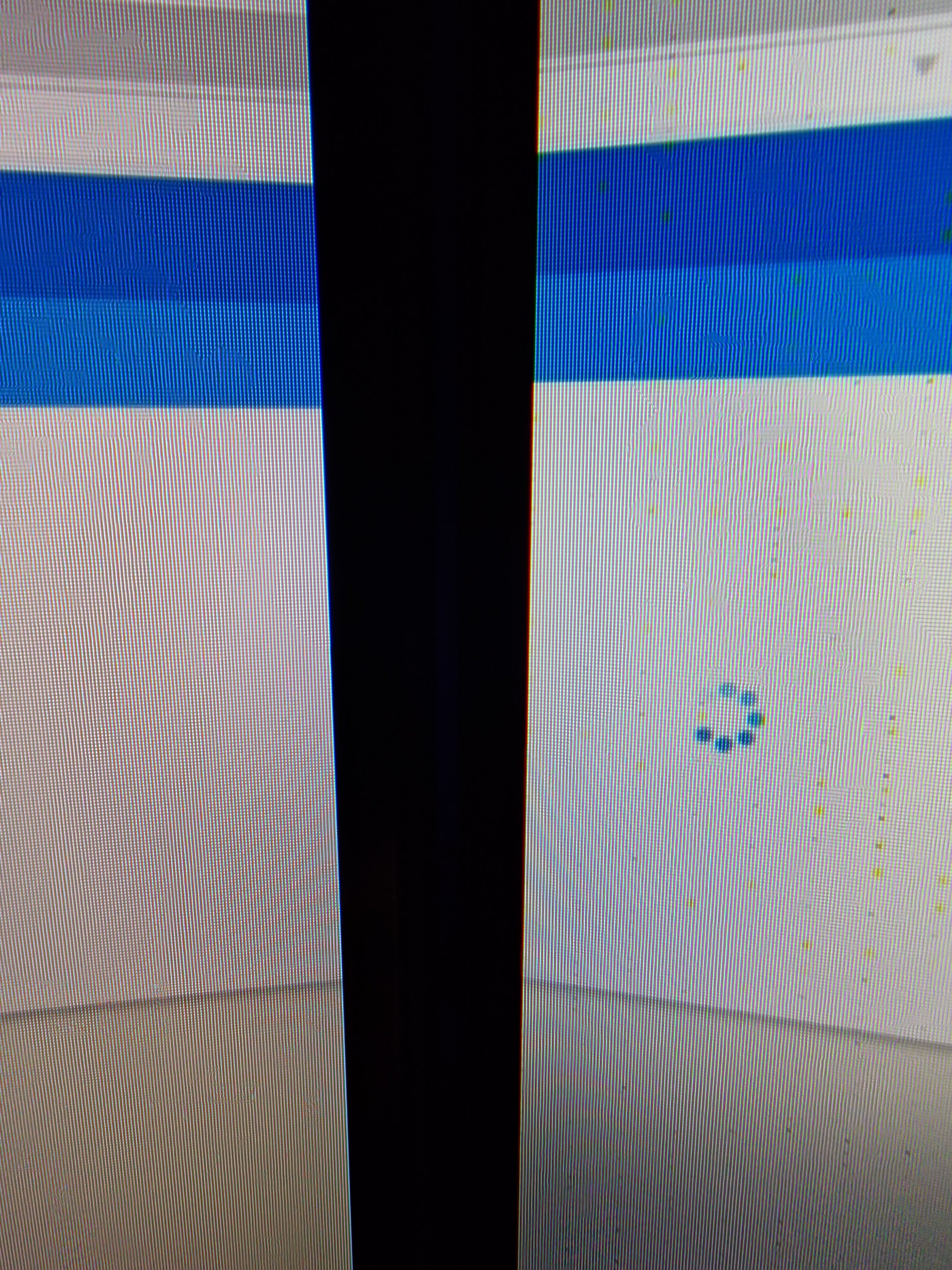

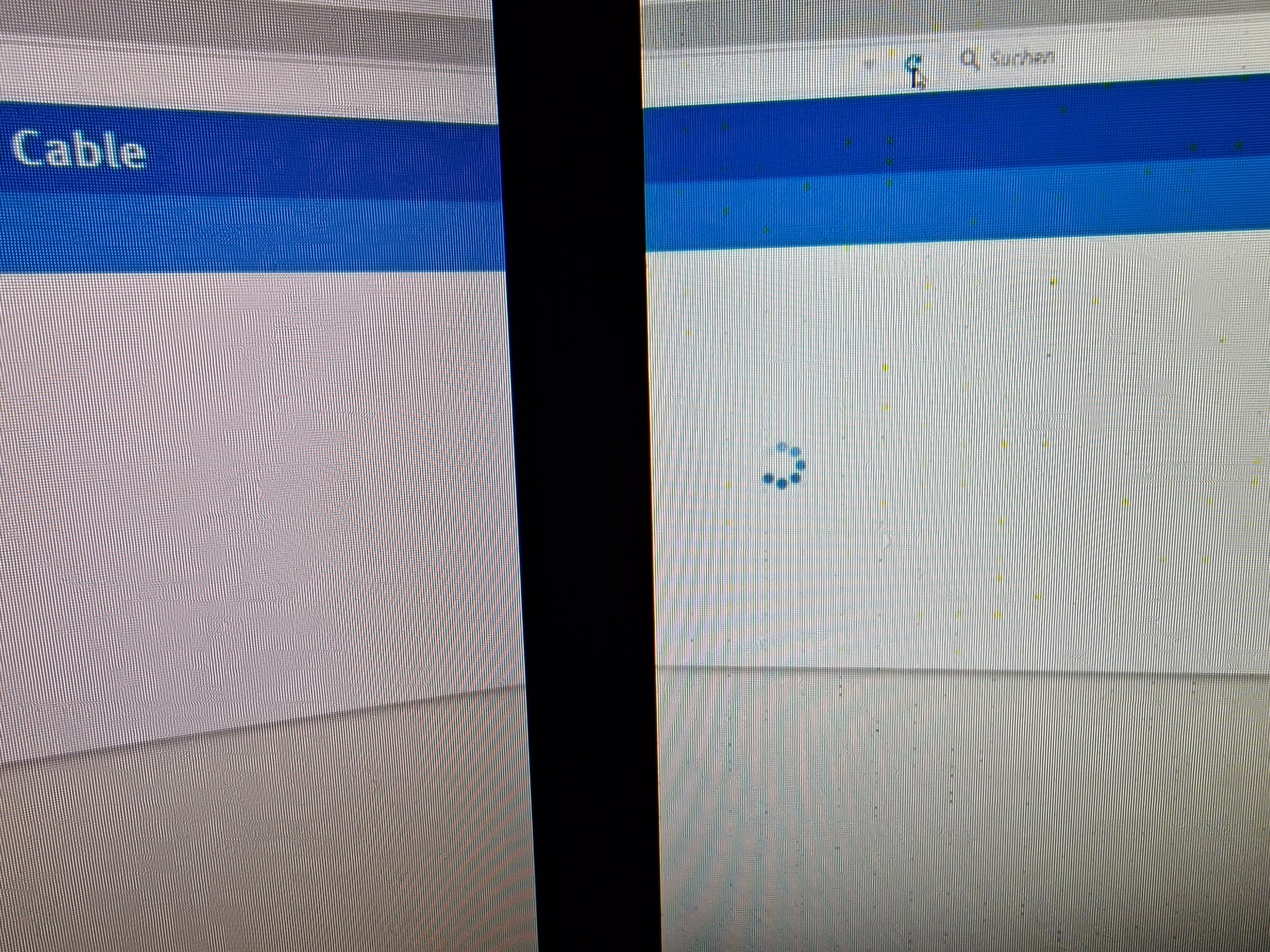

Es ist ein Krisseln mit vielen vertikal verlaufenden schwarzen Punkten die flackern.
Sowohl auf dem Desktop (wo die AMD interne GPU werkelt, als auch in 3D Anwendungen bei der die Nvidia zum Einsatz kommt)
Treiber sind alle aktuell mit Windows 11.
DP sowie HDMI Kabel wurde schon mehrfach getauscht.
Sowohl beim DP als auch beim HDMI Kabel unabhängig vom Monitor tauchen diese Fehler auf.
Ich habe mal versucht ein paar Bilder und ein Video zu machen.
In Zeitlupe:
Für ne Hilfestellung wäre ich sehr dankbar.
Grüße
Chakotey

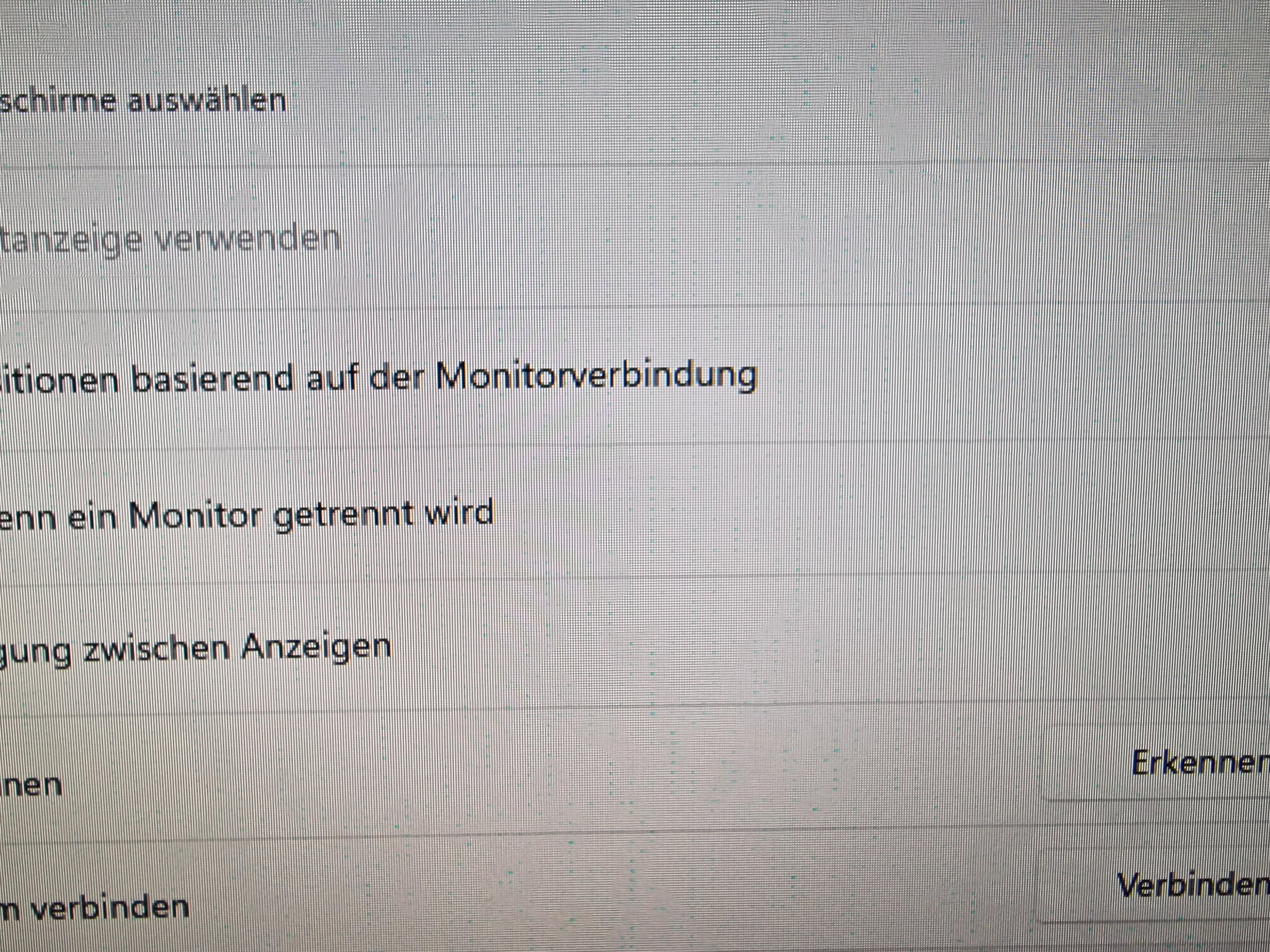

xxMuahdibxx schrieb:
Spiegel Mal das Bild auf beide Monitore, sind dann die Bildfehler an der gleichen Stelle?
Dann wäre es wohl ein V-RAM Problem.
15" Laptop Bildschirm
27" AOC Full HD mit neuem Kabel
Es ist tatsächlich in "echt" deutlich sichtbarer.
Ich bin ohne meine Sehhilfe (Brille) nah ran den den 15er vom Laptop, konnte aber beim besten Willen nichts sehen :/

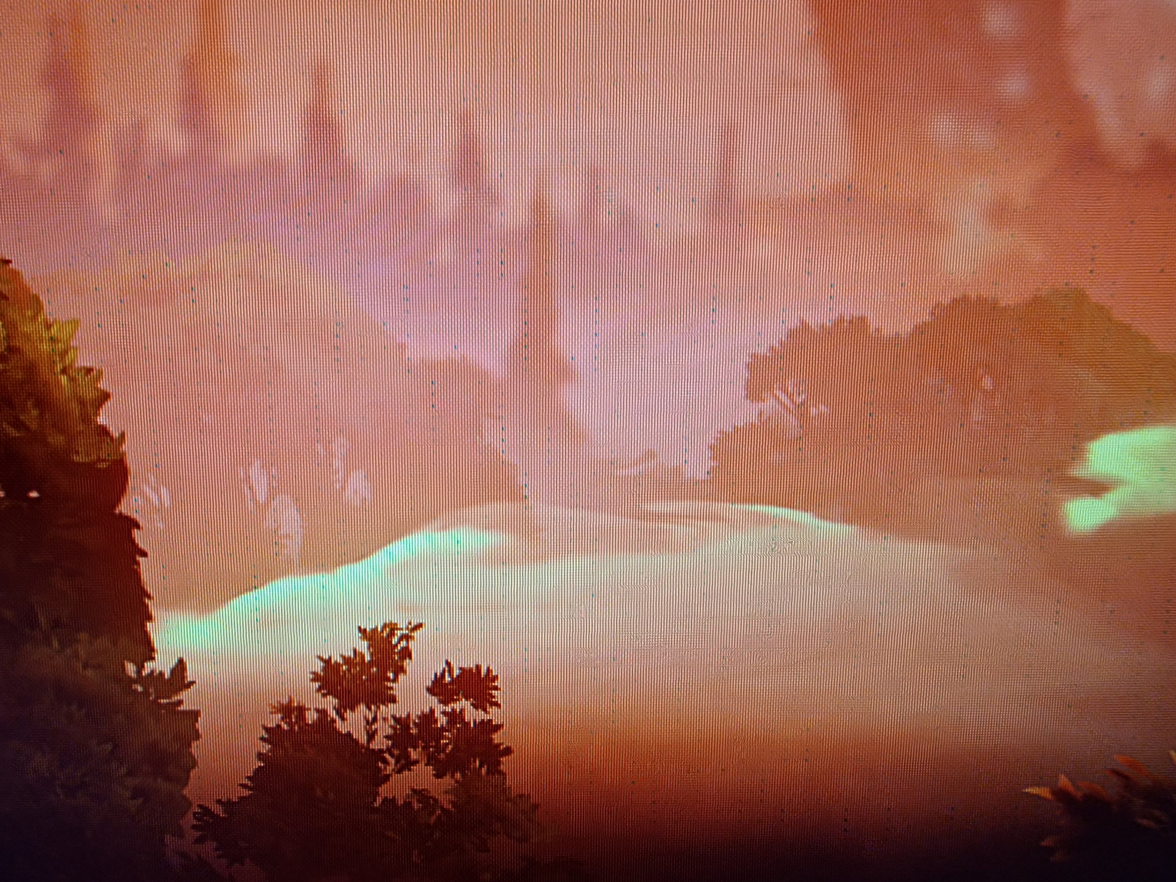

Moin Moin,
habe jetzt noch einen Acer Nitro XV270P hier zum Test.
Was mir dabei aufgefallen ist, er lief zu Anfang "nur" mit 60Hz, angeschlossen über HDMI.
Das "Krisseln" ist sogar deutlich! auf dem Desktop sichtbar, sobald ich auf die 165Hz gehe ist es zwar noch da aber fast nicht mehr sichtbar?
Könnte das mit der Stromverosrgung zusammen hängen?
Können da solche Effekte entstehen?
Ist für mich echt Neu und hatte ich noch nie zuvor :/
Acer mit 60Hz
Acer mit 165Hz
