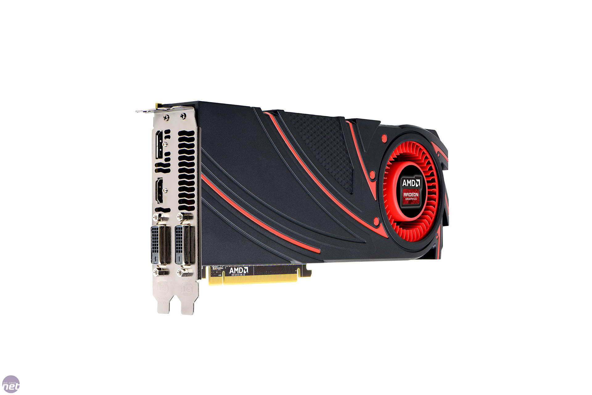

Bau doch einmal die Grafikkarte aus und Boote einmal mit der Onboard Grafikkarte wen du da den Fehler nicht hast wird es wahrscheinlich die Grafikkarte gekillt haben.
Bei welcher Komponente waren die Temp's 50 - 60°C
Hier haben ich die Temps deiner Grafikkarte gefunden, dein Model ist jedoch nicht dabei jedoch sind Temp's bis zu 90°C möglich..
Wen bevor du jedoch von der Grafikkarte auf die Onboard karte gehst solltest du die Grafikkarten Treiber entfernen..
Danach nutzt du den Intel® HD Graphics 4600 deiner CPU...
Wen du da keine Fehlermehr hast weist du das es die Grafikkarte sein muss oder wen es ganz dumm Kommt der PCI slot was ich jedoch bezweifle..

Der eine moni ist per DP angeschlossen...ja, und der andere ? ^^
Nja bei der Grafikkarte bleibt da nicht mehr viel übrig HDMI oder DVI
