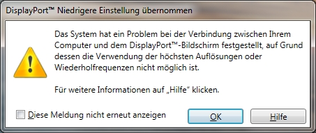

PS. diese Meldung erschien nachdem ich zum Testen den Rechner für kurze Zeit in Standby geschickt habe.
