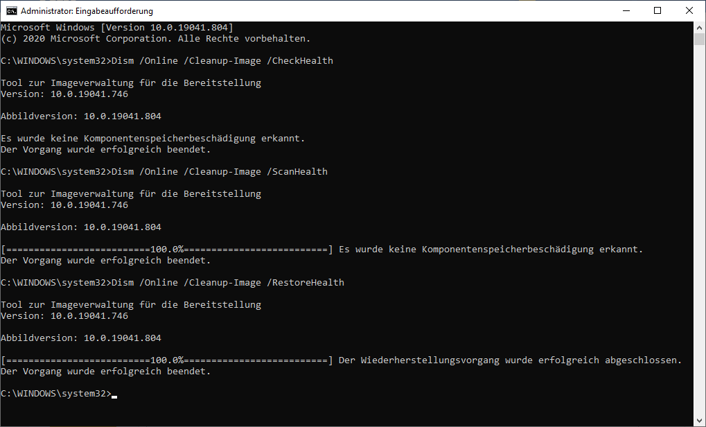

PC aus. Netzteil aus. PC Knopf für 30sec drücken. Soll bewirken das sich mal alles entlädt.
Dann alles an. Windows starten. Dann Windows überprüfen nach defekten Dateien.
Geh mal hier nach, Abschnitt : Reparatur mit den DISM-Befehlen in der Eingabeaufforderung
Link:
Deskmodder
Alles klar, mache ich mal, vielen Dank.

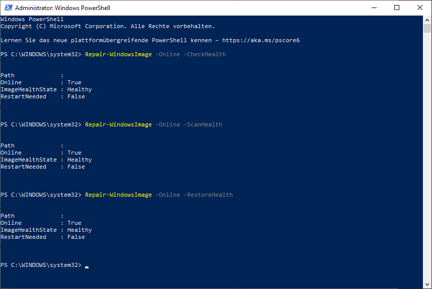

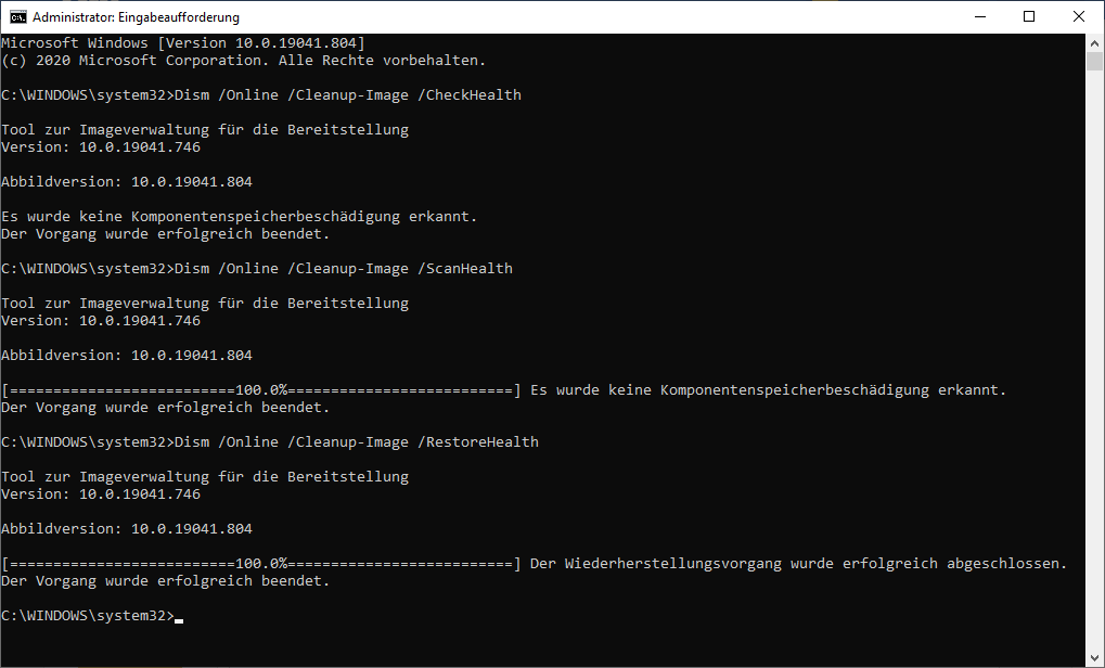

So, PC heruntergefahren, Den Stromstecker komplett gezogen, 40 Sek. lang Power gedrückt, hochgefahren und die Powershell comands ausgeführt. Leider keine Änderung.
Gibt es eine Möglichkeit, die Hardware, also Netzteil, CPU oder GPU auf Spannungsabbrüche etc. zu testen?
EDIT: gerade gesehen, dass du Eingabeaufforderung und nicht Powershell geschrieben hast. Denke es sind die gleichen Mechanismen, habs aber nochmal im cmd durchlaufen lassen ;)

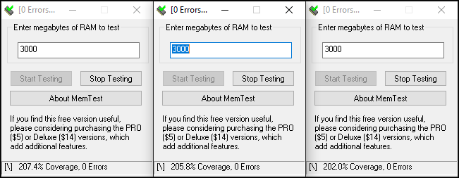

Habe nun einmal den memtest durchgeführt.
Aufgrund des Fehlers (Screen1) habe ich ihn 3fach laufen lassen um genug RAM zu testen. 0 Fehler bei >200%.
Der RAM scheint also in Ordnung zu sein. Ich vermute einen andauernden Leistungsabbruch entweder vom Netzteil selbst oder von der CPU/GPU. Werde hierfür nun einmal die GPU abklemmen und mit interner Grafik schauen ob das Problem weiter besteht. Damit müsste ich die GPU ausschließen können. Habe aber noch keine Ahnung wie ich das Netzteil oder die CPU testen kann.
Screen 1​
Image 055.pngScreen 2​
